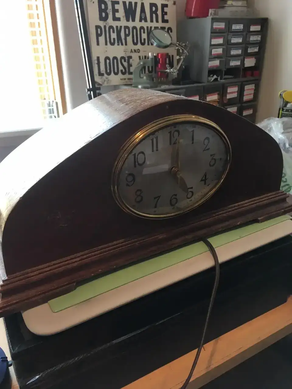

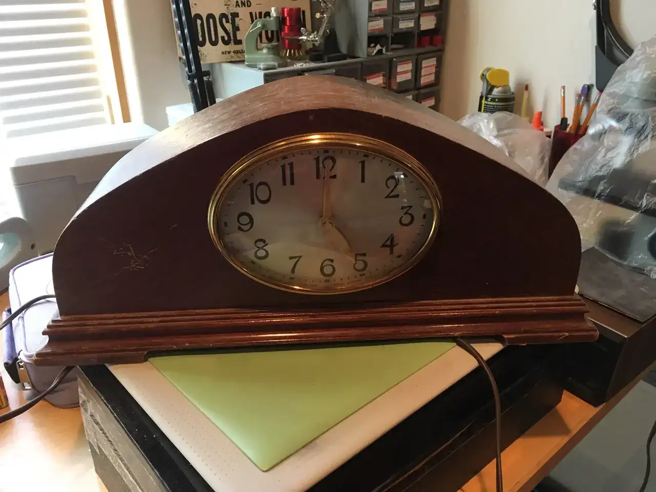

Hola a todos
Les paso a mostrar uno de los relojes de mi colejuntación que mas me gustan.

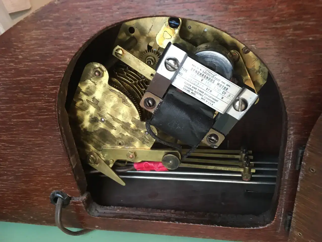

Su nombre es Revere y tiene un mecanismo electromecánico sincrónomo que arrancaba por sí mismo, es decir, que late a la misma frecuencia que los 60 Hertz que lo alimentan y que no necesita ayuda cuando se conecta a una fuente eléctrica.
Estos relojes eran muy comunes en las casas de USA antes y luego de la segunda guerra.
Después, como todo, pasaron al olvido.
Datos técnicos antes de pasar a las fotos:
- Motor de 4 Watts y 60 Hertz, 110-125 Volts Telechron General Electric.
- Modelo R-951
- Sonería Westmister.
Y un video donde lo pueden ver.
Que sigan bien
Buena y curiosa pieza. No se ven de estos por aquí.
Hace un tiempo, reparé uno de pared redondo con motor síncrono, pero era diferente el sistema. Enlace al hilo: https://relojes-especiales.com/thre...trico-duward-unión-suiza-de-relojería.476410/
En aquel, el motor remonta el muelle real y cuando está la cuerda cargada a tope, el motor se para y va funcionando a espacios de tiempo cortos por descargarse el muelle. De esta manera, siempre tienes una reserva de marcha, por si se va la luz.
Este modelo también trabaja a 120 V. 50 hz. Esencialmente, es un reloj mecánico pero la cuerda se da eléctricamente mediante el motor y una reducción de 4 engranajes.
