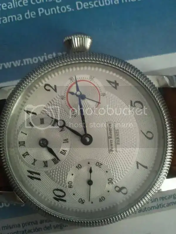

Pero creo que el reloj funciona mal. y para eso nada mejor que una foto del susodicho reloj que ilustre mejor las cosas.
Como puedes observar el subdial del segundo huso horario aparece con 12 h y no con 24 horas, lo que me hace pensare que no es una función GMT simo un segundo horario que debería ir a la misma velocidad que el principal.
Pero es que observando en youtube una review de un modelo muy similar ( comparten el mismo movimiento) en el que ambos husos horarios van a la misma velocidad llego a la conclusión de que mi reloj va mal.

En efecto, es ese reloj.
la corona solo admite una posición. Lo que pasa es que si la giras en un sentido se mueven las agujas de la esfera principal y la aguja de la subesfera mientras que si la giras en el otro sólo se mueve las agujas de al espfera principal, si bien cada rato va avanzando en una posición la aguja de la subzona.
Lo de que sean husos horarios independientes está muy claro y eso desde luego es posible ajustarlo. El problema sigue estando en la subesfera; tal como está decorada cada vuelta completa deberían ser 12 h y no 24.
En el otro reloj que sale en el video de youtube si se ve claramente al cambiar la hora que ambas subesferas van a la misma velocidad pudiendo ser husos horarios diferentes. No así en el mío cuyo subdial es más lento.

Ahora si lo veo claro.
Para ese caso debería de ser una esfera marcada con 24 horas.En los que llevan una 4ª aguja esta gira a la mitad de la velocidad y en el dial estan marcadas las 24 horas,especialmente para esta aguja pero en este caso ,::Dbt::::Dbt::
El tema es que la aguja tiene el movimiento bien desmultiplicado.hace su función de avanzar solo 1 hora cuando tú le adelantas 2 y necesitas dos giros completos para uno de la subesfera.
He estado observando ambos relojes y veo que son practicamente iguales,Lo único que los hace diferentes es esa subesfera y ahi voy.Una tiene aguja horaria y minutera y la otra solo horaria.
Al tener dos agujas no podría ir el doble de rápido si pusiésemos un dial 24 horas ,quedaria muy feo, así que si le ponemos solo 12 horas se queda perfecto.
Y ahora en el otro prescindimos de la aguja minutera,como hacen en casi todos los GMT y la hacemos girar más lenta que la principal ,correpondiendo un giro a 24 horas y asi deberia de estar marcado pero no podríamos ponerle una minutera porque quedaria muy fea girando y así tu verias en tú reloj por ejemplo las 2 y media y en la subesfera verías las 1 y cuarto .Eso es un follón.
Para usar minutera y que no sea un cacao debe de ir girando a la misma velocidad que la principal y si la quitamos si podemos hacerla girar más lento pero cambiando el dial a uno de 24 horas,claro que eso y encima en numeros romanos quedaria muy feo ,aparte de que no se si cabría un XVIII o un XXII o el XXIV.Sería muy feo.
No se si se me entiende en esta reflexión que hago en voz alta.Si quieres aguja minutera tiene que ser de 12 horas y girar a la misma velocidad sino la aguja minutera quedaría fatal y si la quieres de 24 horas no la pongas con números romanos,por favor.
Tecnicamente está bien pero a la hora de la verdad,pues no.
