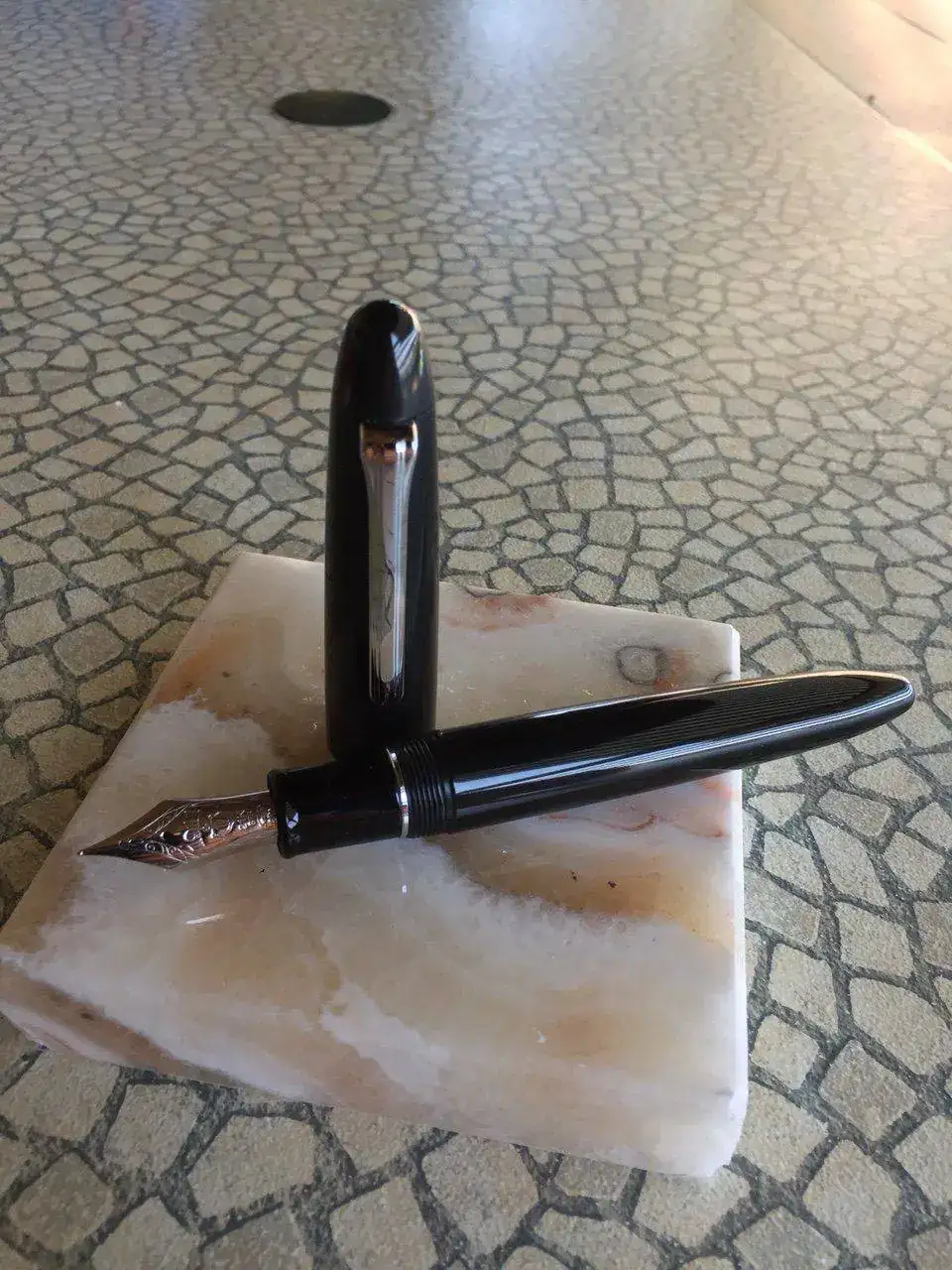

Muy buenas a todos,
Al ver un post sobre plumines esta mañana he recordado que tengo una tarea pendiente y es al retocar el plumín de mi Sailo KOP.
No me termina de gustar como se desliza sobre el papel. Creo adivinar una ligera desalineación de los gavilanes. Por vuestra experiencia, este trabajo, que imagino de precisión, quien me lo podía hacer mejor.

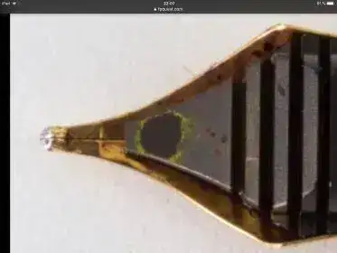

¿Qué punto es? Si es B y tiene iridio triangular no hay nada que puedas hacer para cambiarle el tacto particular de los B de Sailor.
Si es M o F, que son redondos, puedes suavizarlo todo lo que quieras.
Iridio triangular? Nunca tendrá un equilibrio estable en el papel, no? Qué cosas se aprenden.

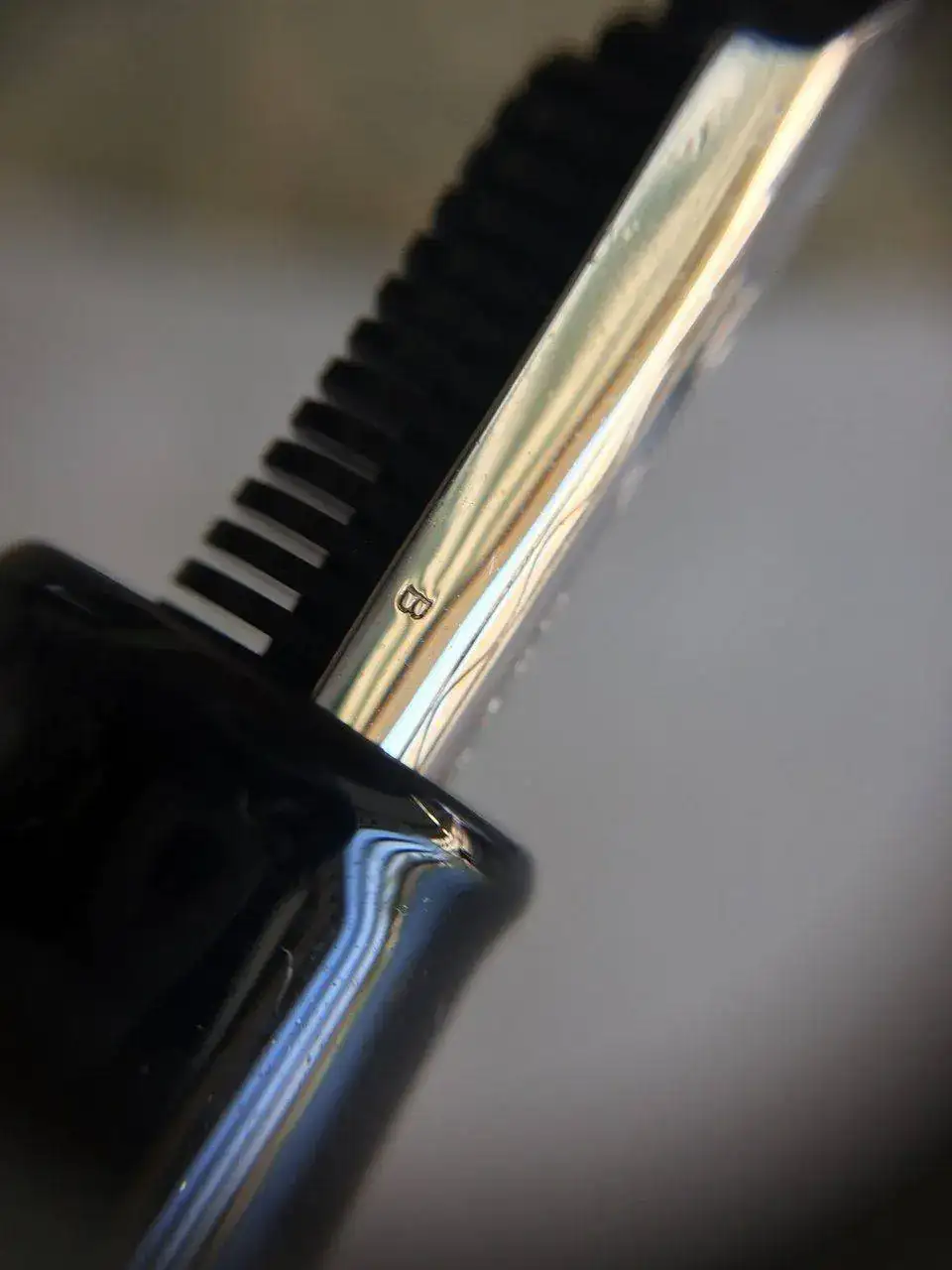

Es posible que nos ponga usted unas fotos? No le podré ayudar en su preocupación, pero al menos disfrutaremos viendo un plumin (dicen) espectacular...

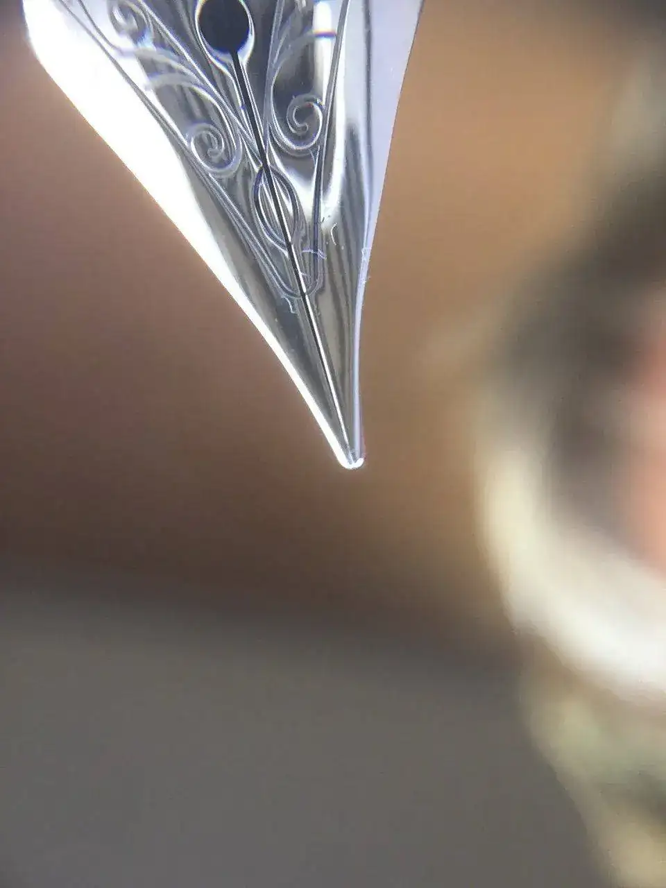

No se ve mal, es eso que te han dicho. Yo dejaría que cogiese la forma de tu mano... Y disfrutaría de ese sonido que ya es casi recuerdo.
Tocar ese plumín está castigado con la hoguera, ten cuidado...

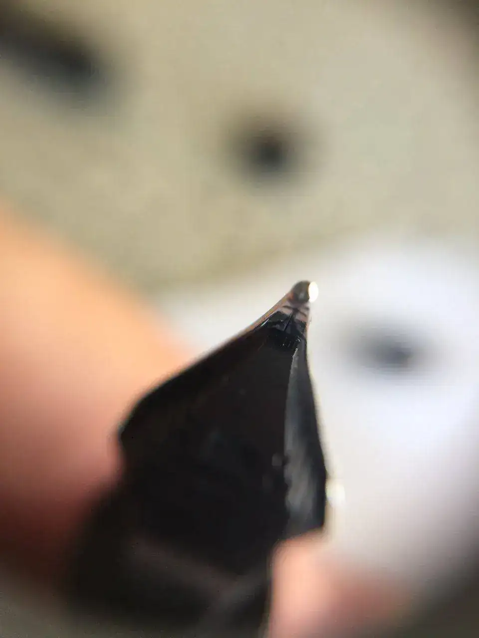

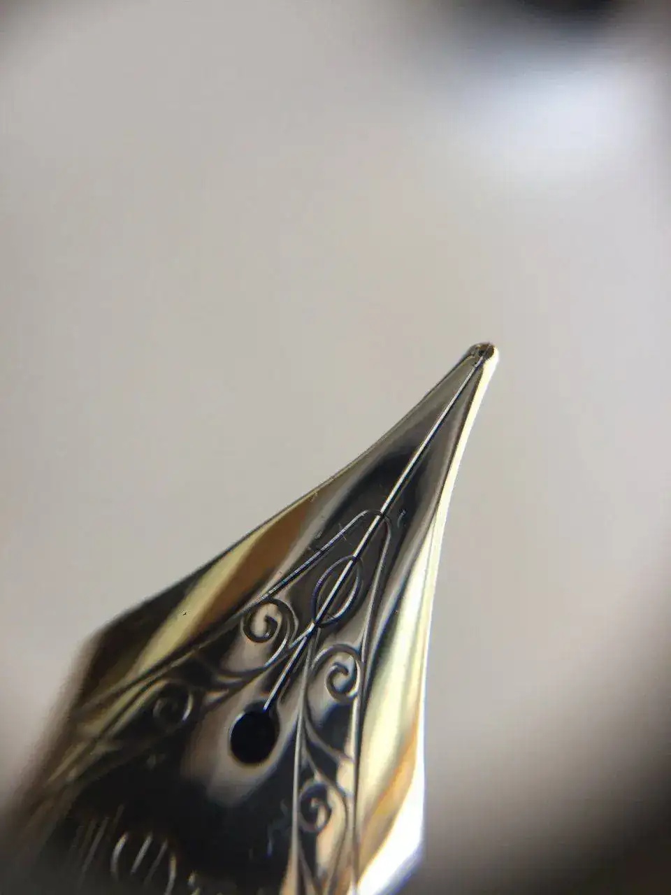

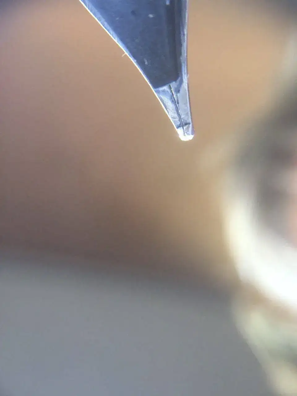

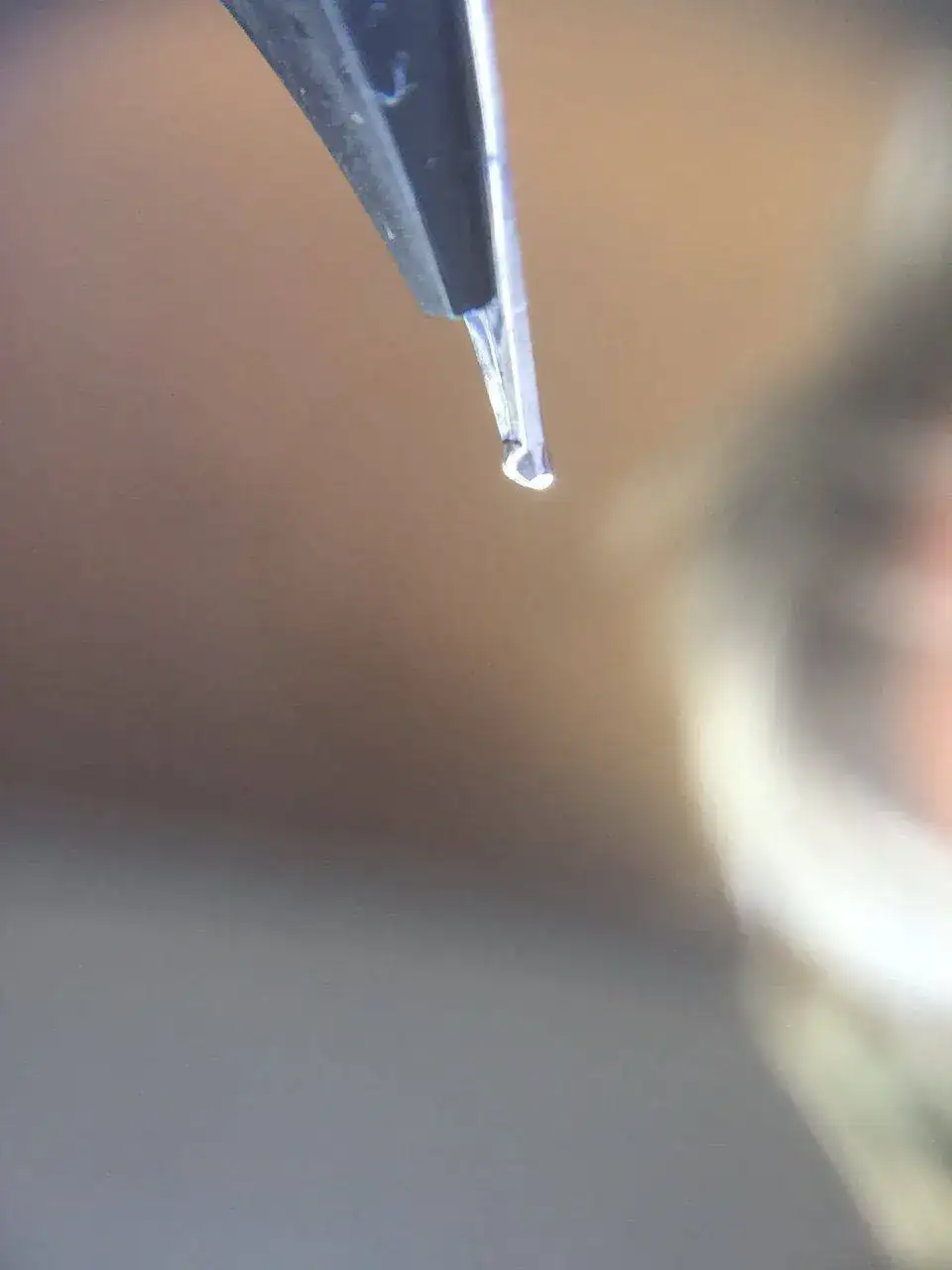

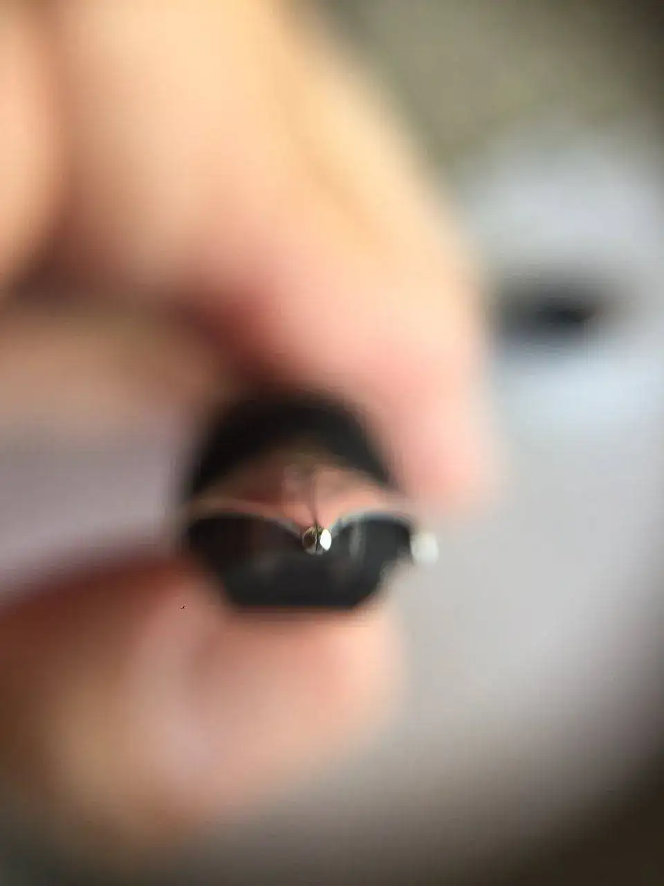

Lo primero lo que te dicen del feedback, no se si tienes más plumas Sailor para comparar.
Por otra parte, el plumín parece correcto, aunque ligeramente el iridio izquierdo más abajo que el derecho (lo de izquierda-derecha lo digo desde la perspectiva de que la tengo en la mano y estoy escribiendo) a mi me ha pasado de forma que en horizontal no me rascan las lineas a la izquierda pero si a la derecha puesto que la cara interna del iridio izquierdo rasca el papel.
Yo probaría con cuidado a manipular el plumín e ir probado si desaparece la incomodidad, es sencillo, yo lo he hecho, con mucho cuidado puesto que los gavilanes siempre se pueden retocar, el problema es si afectamos al contacto entre plumín y alimentador.
Repito, es fácil y con cuidado lo intentaría antes de enviarla a un servicio técnico, pero no me responsabilizo jejeje
