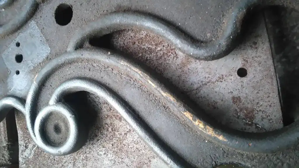

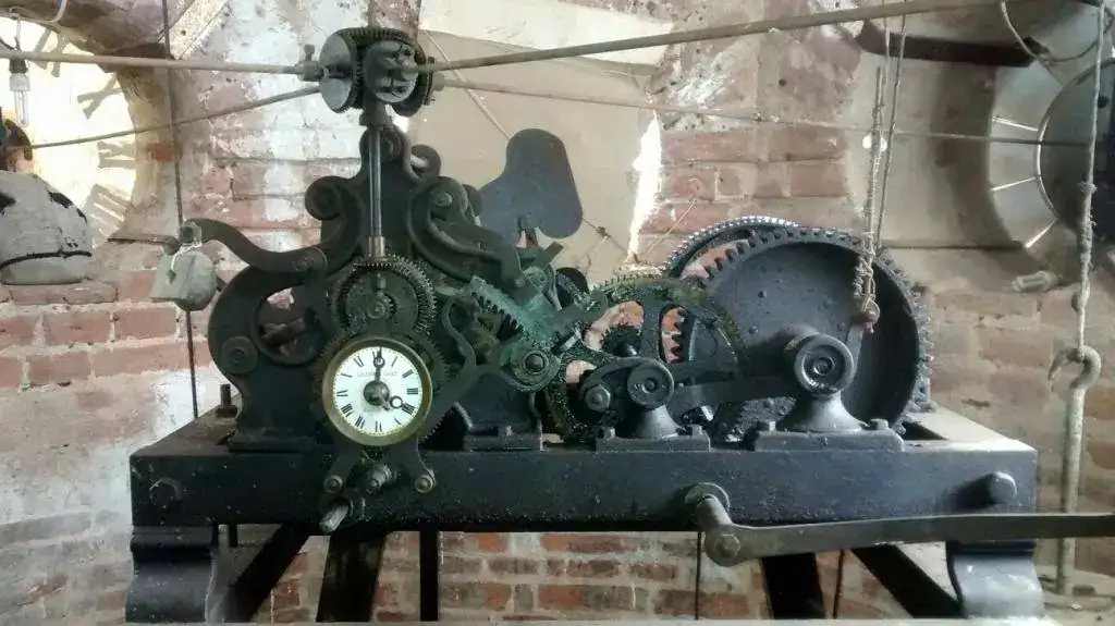

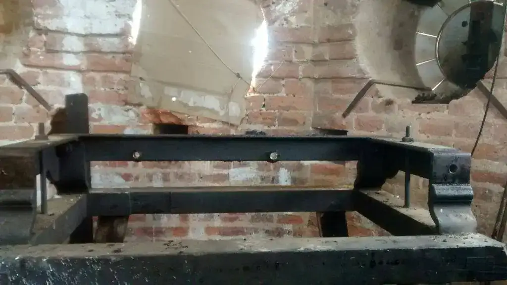

Saludos, les comparto este reloj por el estilo de los de Viuda De Morua, después les subiré el progreso de esta restauración, desde el Carmen - Norte de Santander - Colombia.

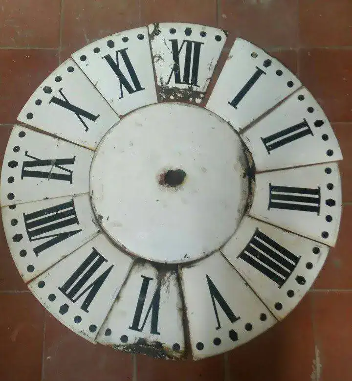

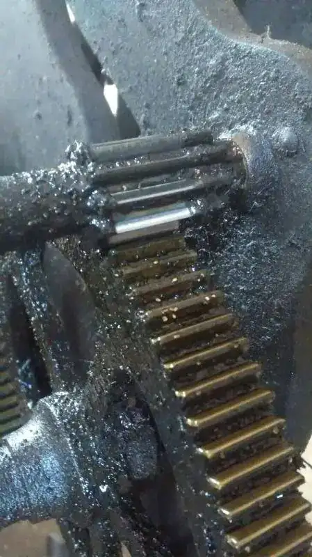

Bonita máquina y parece en relativamente buen estado, la esfera está peor.
Te espera un trabajo divertido, si necesitas alguna ayuda, cuenta con ella.
José.

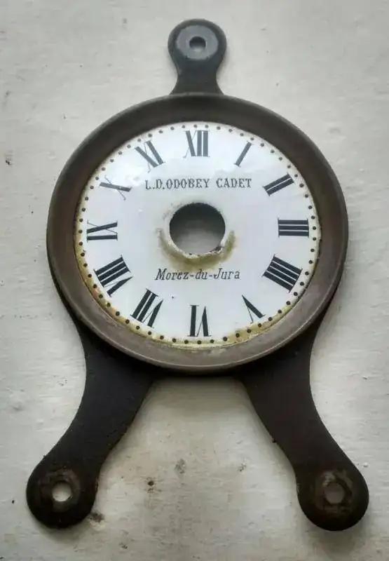

Este reloj fue importado de Morez - Jura - Francia. por el año

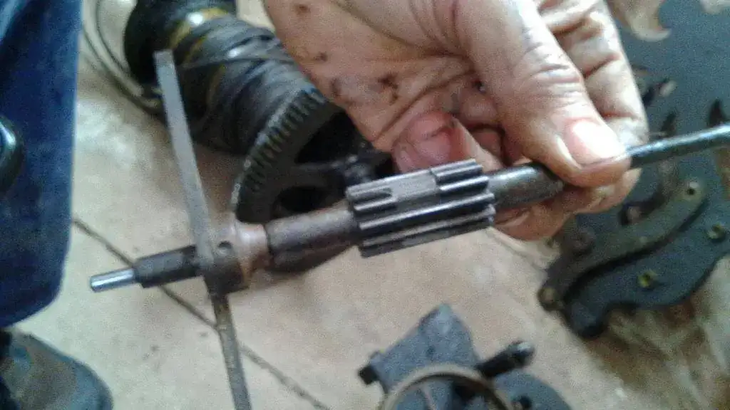

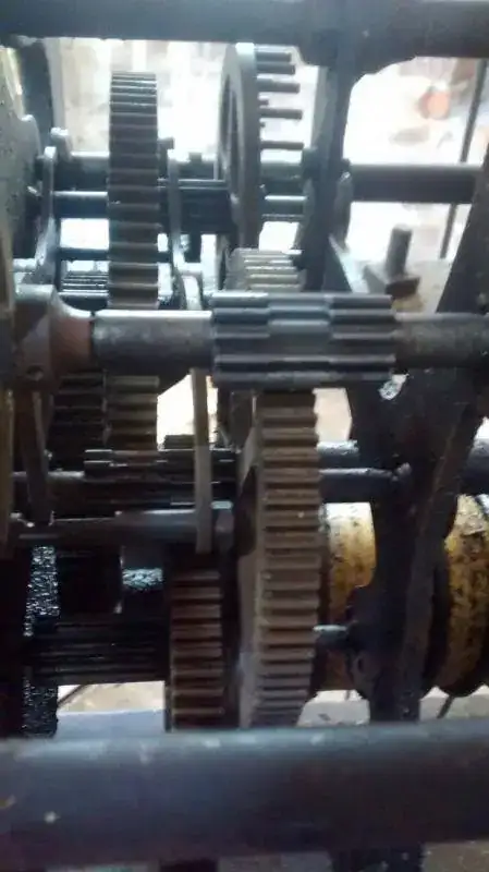

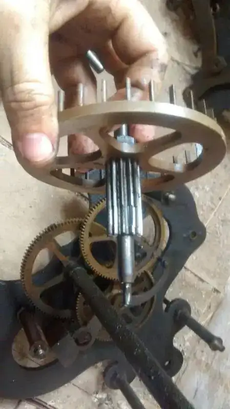

Fabricado en los talleres de Louis Delphin Odobey Cadet, funcionando hasta noviembre del 2015, los piñones, bujes y ejes con desgaste están en un punto critico, es una maquina extraordinaria.
La comunidad logro ponerse de acuerdo y recolectar los recursos para una restauración completa, incluyendo estructura y accesorios .
Este reloj viene con cuatro esferas, pero diferentes son dos pares, un par en laminas de cobre con recubrimiento térmico de porcelana cada una con un soporte para bombillo por fuera de la torre y las otras dos esferas en vidrio y cada una con soporte para bombillo por dentro de la torre, retroiluminación.

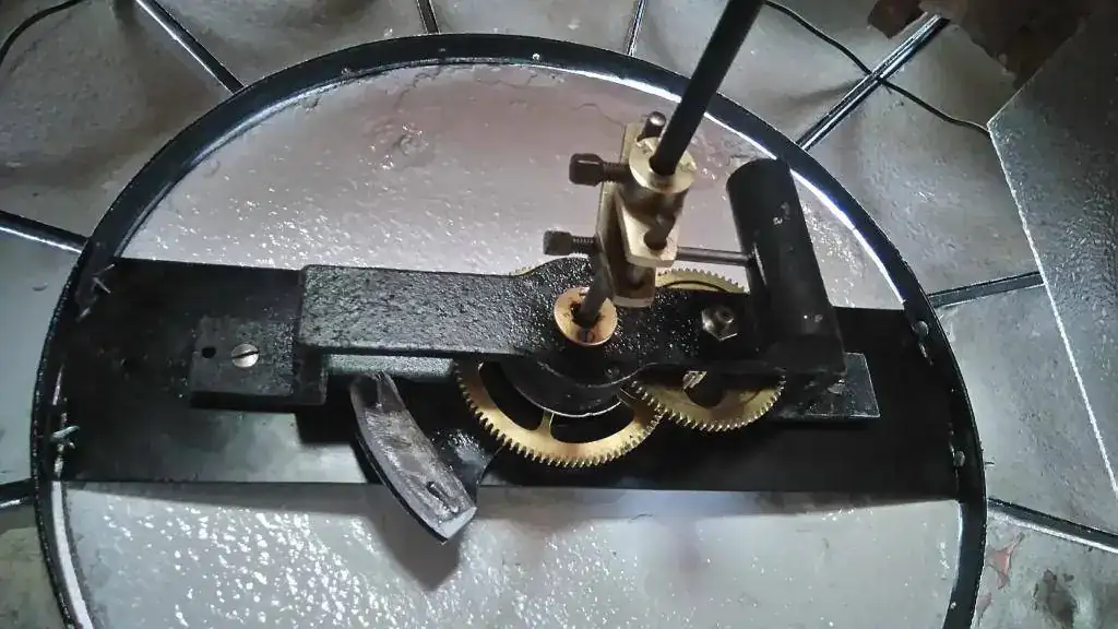

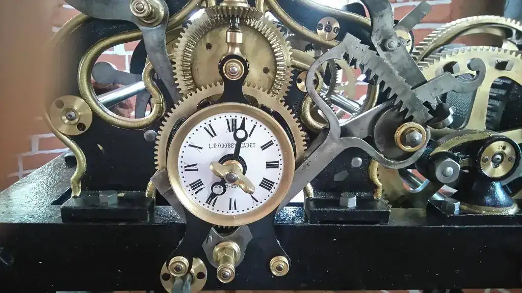

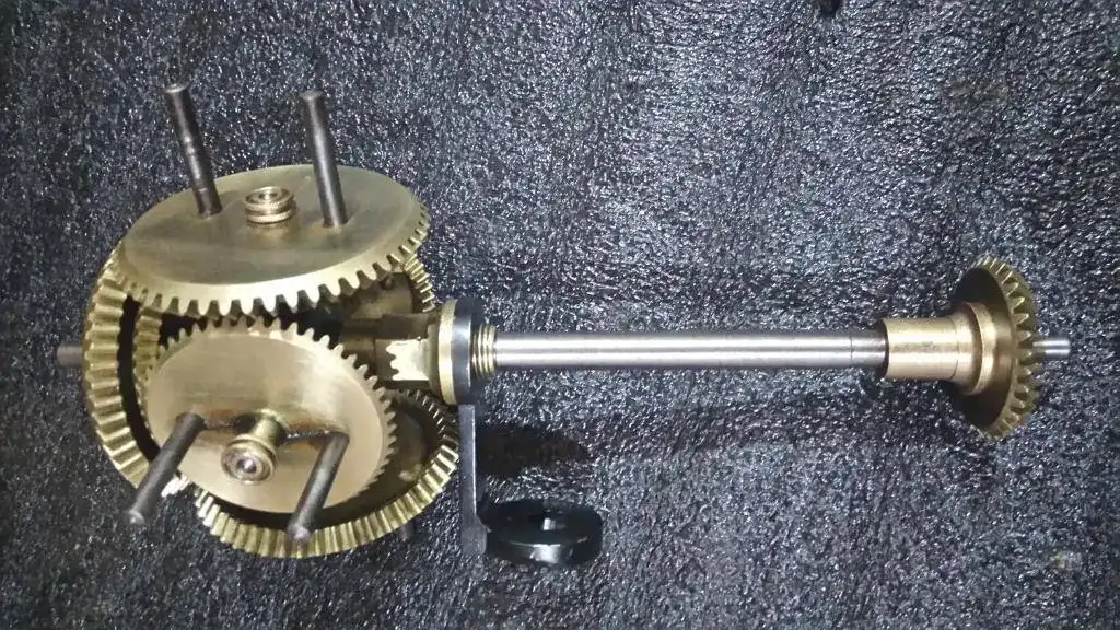

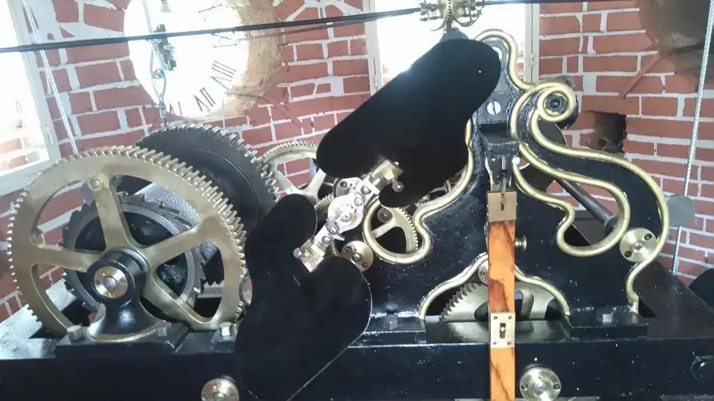

Saludos, ya terminando esta belleza. les comparto imágenes.DSC_0060.webpDSC_0108.webpDSC_0027.webpDSC_0111.webpDSC_0482.webpDSC_0474.webpDSC_0478.webpDSC_0380.webpDSC_0026.webp
    168,7 KB · Visitas: 109
encantado de ver este tipo de trabajo de alto nivel relojero, tambien a destacar que la iglesia que alberga este estupendo reloj haya decidido restaurar y dejar el reloj original en vez de sustituirlo por una computadora del siglo XXl.

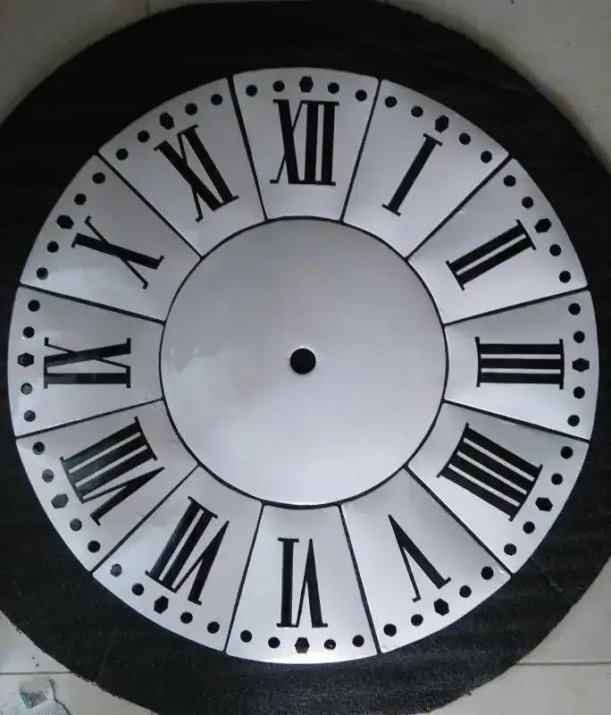

me gustaria explicaras que técnica has llevado para dejar la esfera en ese estado immejorable, siempre ver tus trabajos son un deleite para los ojos....saludos tonito..:ok::

Como dice Tonito, explícanos como has dejado la esfera en ese estado?.
José.
Yo diria que la ha hecho en porcelana, el disco central en una piezas y 12 pequeñas partes con los numerales, luego con plomo (Emplomado) lo ha montado todo, por lo menos es lo que me parece, de ser así, queda perfecta pero ha perdido la semitransparencia para iluminarla desde el interior. Un saludo
Es que esa es una de las dos de porcelana. De las que van iluminadas por fuera. Son dos translúcidas y dos de porcelana.

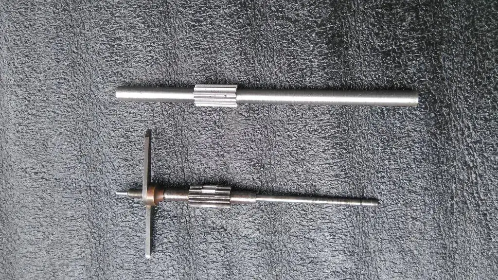

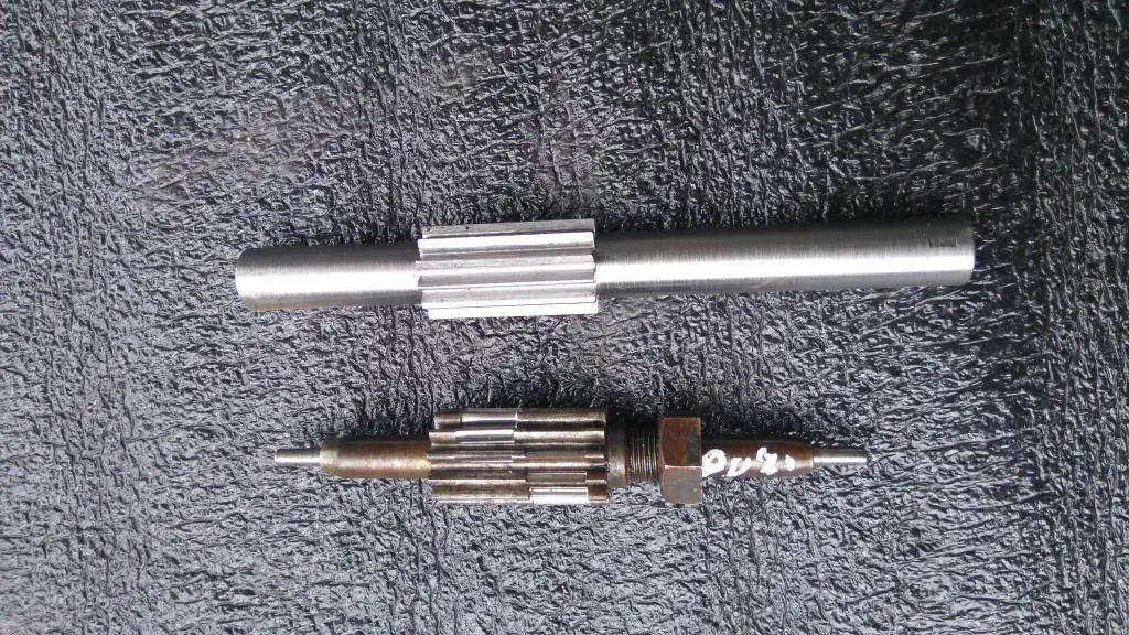

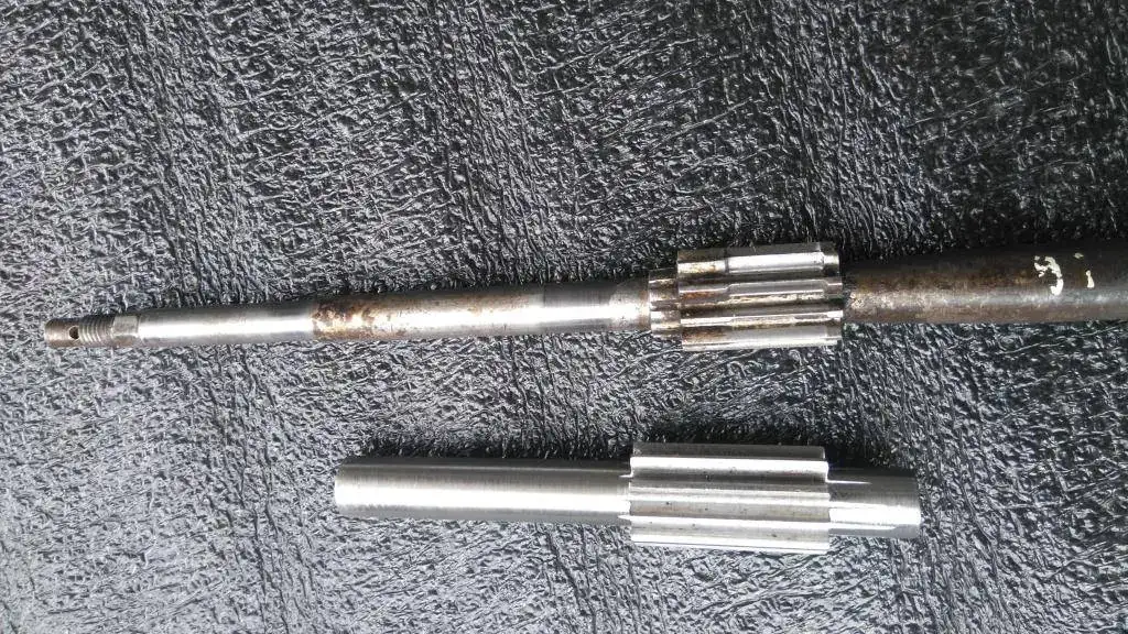

Excelente trabajo Juan Carlos. ¿eres tu el tornero fresador que está rehaciendo los ejes con piñones?

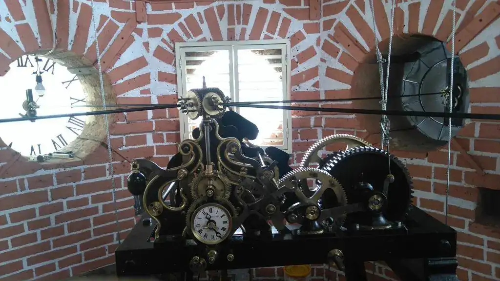

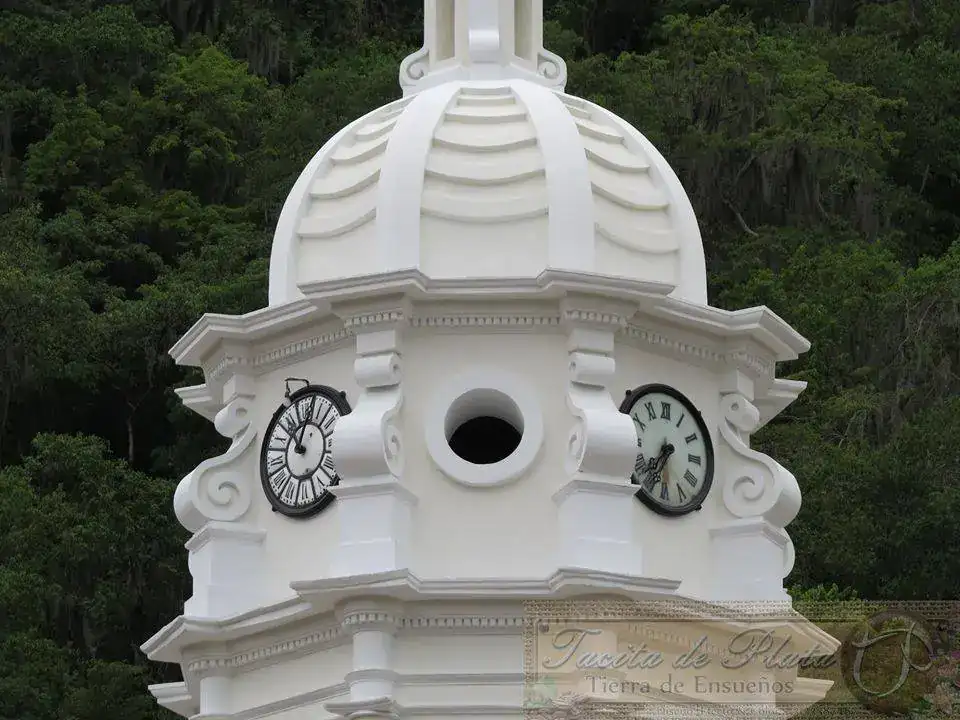

Saludos, el mejor pago es sentir la comunidad agradecida por la labor, este reloj fue importado en el año 1925. tiene 4 esferas, dos de vidrio para iluminación interna y dos con laminas de cobre, recubrimiento en porcelana, el trabajo fue en una población declarada patrimonio, el Carmen Norte de Santander en las montañas del Catatumbo. (un paraíso) por lo cual la intervención fue de restaurar las piezas originales, no modificar ni sustituir. Los piñones se mecanizaron, por que ya estaban muy desgastados.
Observen la foto de la maquina antes y después, al fondo pueden ver una esfera a cada lado y verifican que una esfera es de vidrio traslucido fondo blanco y la otra metálica. todas las cuatro esfeas se restauraron utilizando sus materiales originales.
