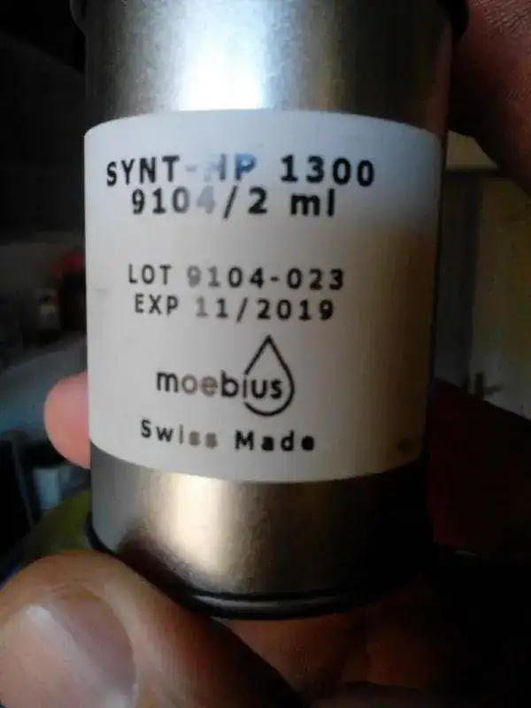

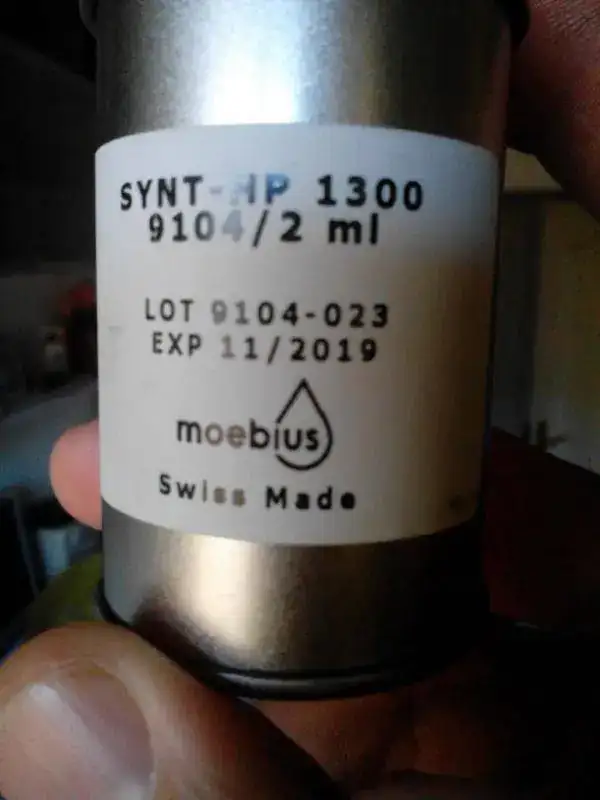

El otro día compré aceites y grasas Moebius para lubricar movimientos. Ahora vienen con fecha de caducidad, estos, concretamente, caducan en noviembre de 2019. Eso son aproximadamente 5 años a partir de ahora. Creo que de fábrica salen con 6 años de vida. Estos aceites y grasas Moebius se supone que son los que usan en Omega.
No sé si será casualidad, pero sería notable que la degradación del aceite fuese tan brusca pasada la fecha de caducidad y que el impacto en el funcionamiento tan acusado.
Y del precio de estos aceites, a 18000 € el litro, ya hablaremos.

Por cierto , lo que comentastes de el aceite Moebius de la fecha de caducidad... creo que te garantiza el rendimiento máximo al aplicarlo en el mecanismo hasta esa fecha , pero no creo que pierda propiedades en el mecanismo cuando llegue la fecha de caducidad del bote.
Pongamos que ese aceite es apto para lubricar 6 años el mecanismo , lo mismo dara que lo uses el primer dia que lo compres o el dia antes de su caducidad , te garantiza eso , luego pasado la fecha si lo aplicas pues supongo que quizás cambia la cosa , pero estando aplicado antes de la fecha de caducidad...
Asi lo entiendo yo...
