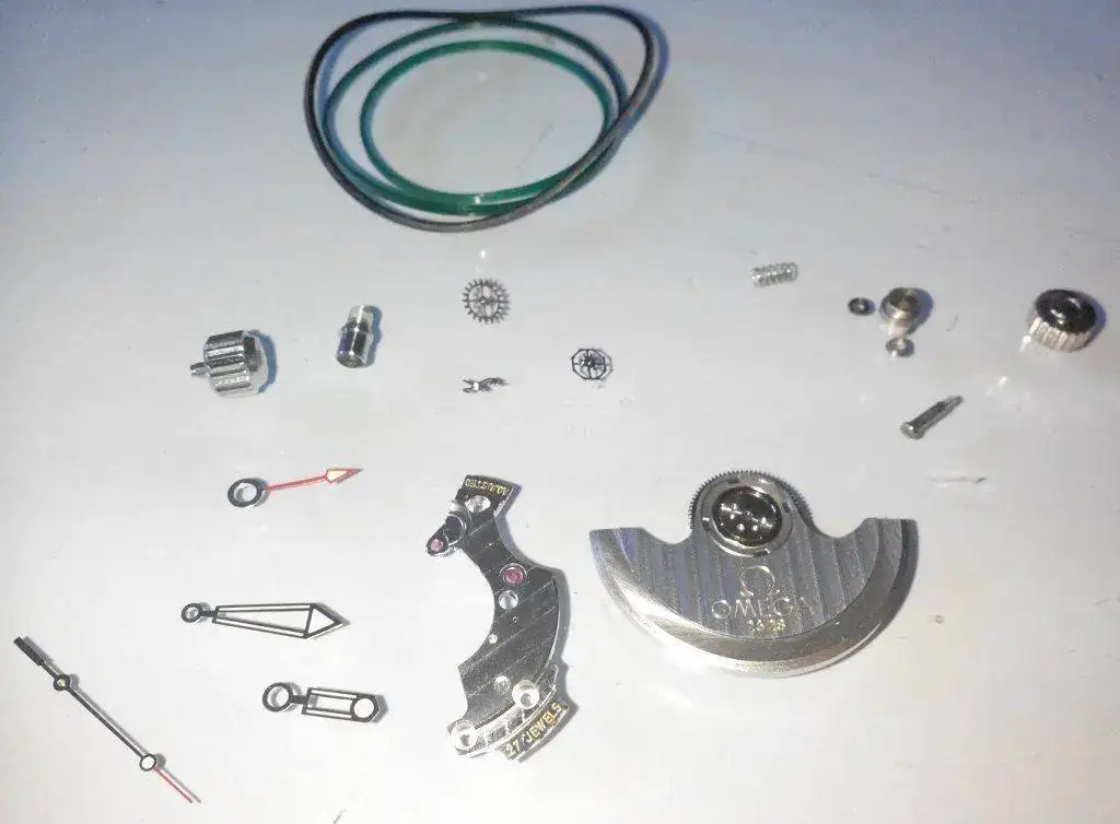

Lo que me llama la atención es la cantidad de piezas que han cambiado:
Las 4 agujas, corona y su cañón, válvula completa, puente del cubo, rotor, áncora y ruedas de escape y cuarta y juntas (las de color verde no sé exactamente lo que son, supongo que de los cristales delantero y trasero y la negra la de la tapa del movimiento).

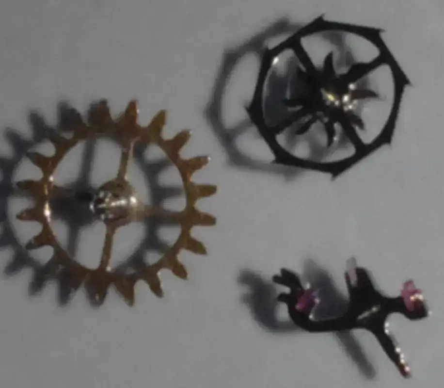

Un detalle de las piezas del escape:

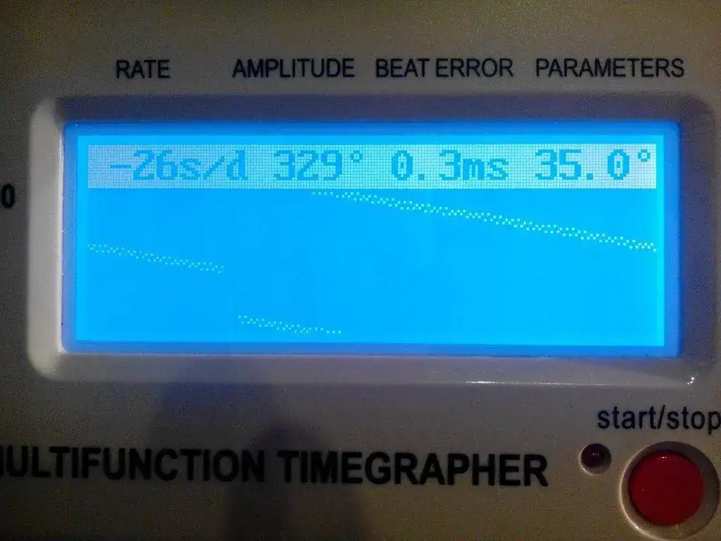

Pues resulta que, tras una semana de uso, atrasa aún más que antes de haberlo llevado al SAT. 20 s/d puesto en un winder.
He pasado de estar contento a muy mosqueado. Otra vez me toca ir al SAT.
Ni ajustado, ni siquiera regulado.
Perdón, repe.
Y la teórica reserva de marcha de 48 h es de sólo 37 h. En fin, que se han lucido.
