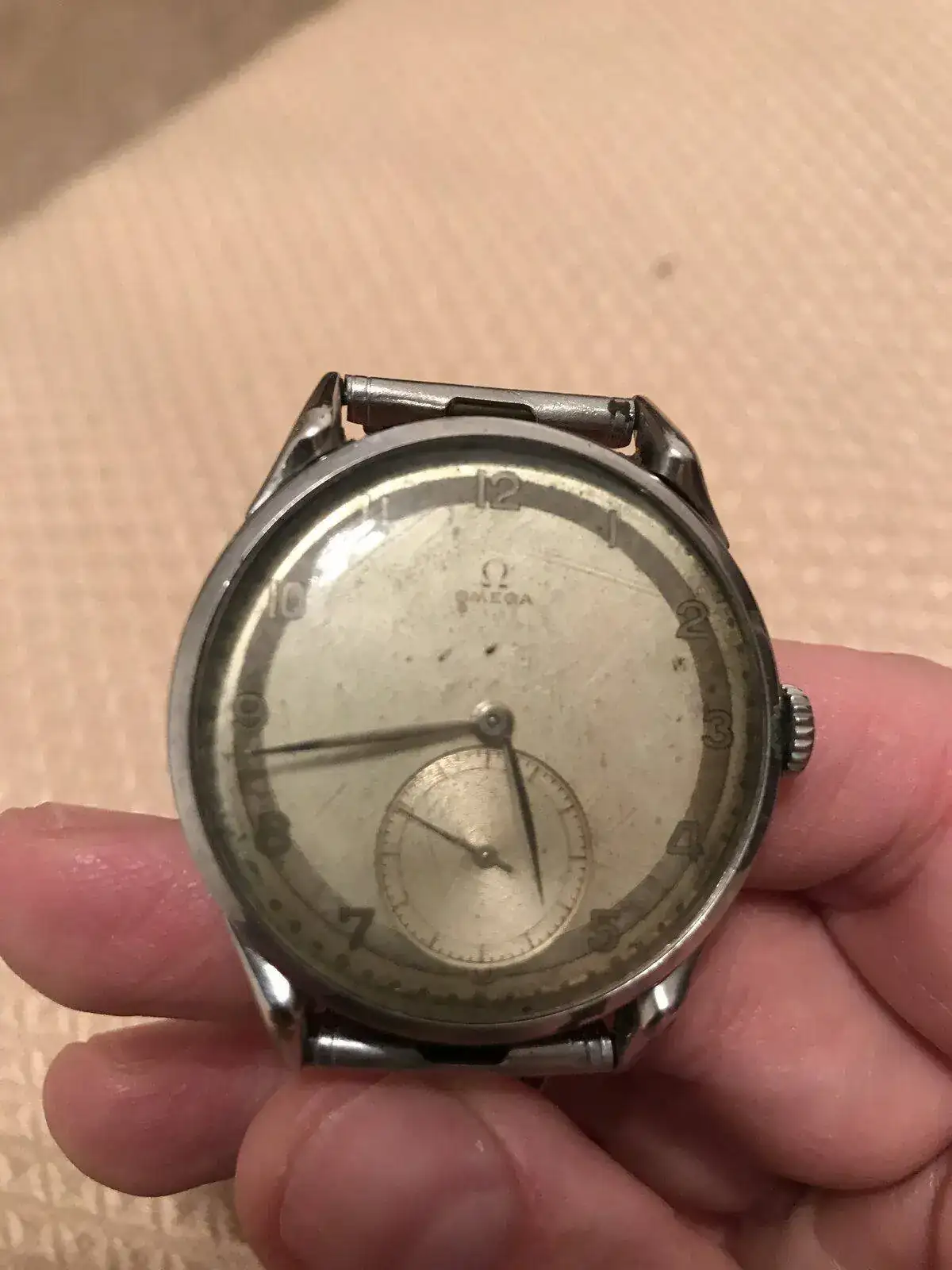

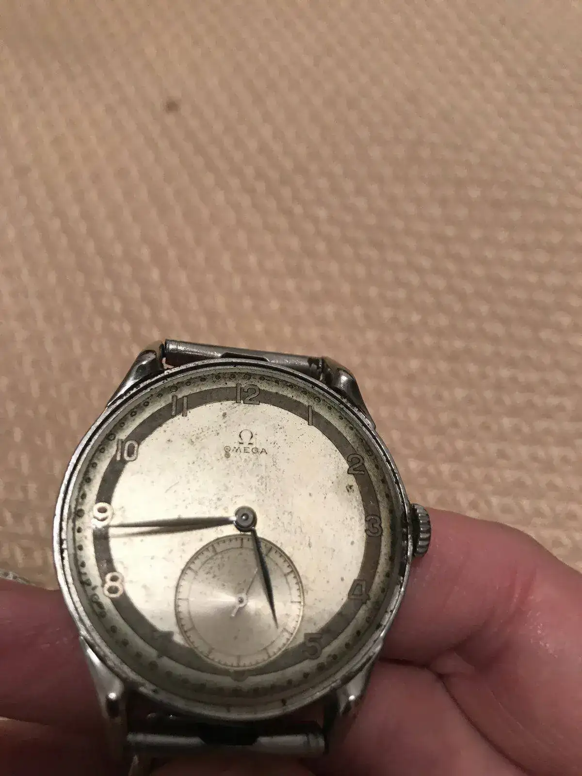

Hola a todos me presento por aquí he encontrado un omega de cuerda del bisabuelo que me gustaría restaurar o adecentar, si sabéis de alguien en Zaragoza Lleida o zona de Barcelona que me pudiera ayudar

Para restaurar el reloj cualquier relojero de los de antes, de taller de relojería, te lo puede hacer aunque sea en la otra punta de la península. Correos sólo te cobra entre 4 y 5 euros por envío. Y supongo que la esfera no pensarás tocarla aparte de una somera limpieza ...
E incluso alguno de los aficionados de por aquí te lo harían gustosamente y tan bien o mejor que en cualquier taller.
Reacciones: DrSlump, rafagil, Cayo Octavio y 5 más
Como te dice el compi Casiná, poco hay que hacerle a ese reloj. El reloj funciona y la esfera no deberías tocarla, por lo que el trabajo se reduce a limpieza y engrase del calibre, limpieza y abrillantado (no pulido) de la caja, que es de acero y pulido de plexi.
Y enhorabuena por haber recibido ese legado de tu bisabuelo. Se trata de un magnífico Omega 30t2, de alrededor de 1945, y de tamaño jumbo. Una gran pieza que merece ser cuidada.

Gran reloj y en buen estado para su edad, enhorabuena. Cualquier intervención en su esfera o caja más allá de una limpieza muy superficial destruiría gran parte de su valor. Una esfera repintá sería lo que más valor destruiría, aparte de que cuando lo mires, lo siento pero ya no será lo que vio el abuelo.

Precioso. Tan solo no repintes, por favor...

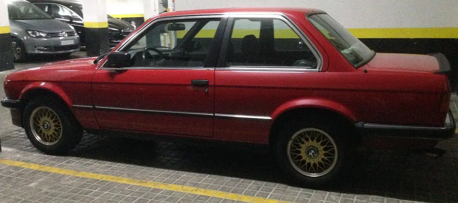

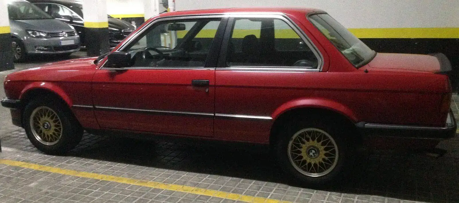

Además compañero, en el mundo del automóvil clásico existe el concepto de "survivor", que es el coche que ha sobrevivido al paso de los años, y que sólo cuenta con leves rasguños o picotazos, y que a nadie se le ocurriría repintarlo para que recobre todo su esplendor.
Yo tengo un coche que va a hacer 35 años y nunca ha pasado por un taller de chapa, y mientras que yo lo tenga, así se queda.

BUEN DIA¡¡ COMO PERTENECIENTE A LA SECTA DEL VINTAGE,FACCION EXTREMO DURA TE ACONSEJARIA UNA BUENA LIMPIEZA DE SU ESFERA Y CAJA Y UNA LUBRICACION DE ESE LINDO MOVIMIEMTO. A TODO ESTO RESPETO EL PENSAMIENTO DEL COMPI ATMORTE,PERO NO LA COMPARTO COMO UDS VEN.

Precioso serie 3. Supongo que debe ser el tuyo ?. Los coches de calidad, la pintura y sus componentes, duran y duran como las pilas...............Entiendo que las llantas son las BBS de serie no ?? Pues nada salud para seguir disfrutandolo.
Un cordial saludo

El reloj es un relojazo y además, del abuelo. Yo soy sólo sexto dan del vintage, no llego a séptimo como Fugito, si una esfera está desastrosa, no queda más remedio que restaurar, pero no es el caso.
Ojo cuidao también con esa aguja horaria que tiene a la virulé, que el relojero que la pille a ver si al enderezarla, la parte.

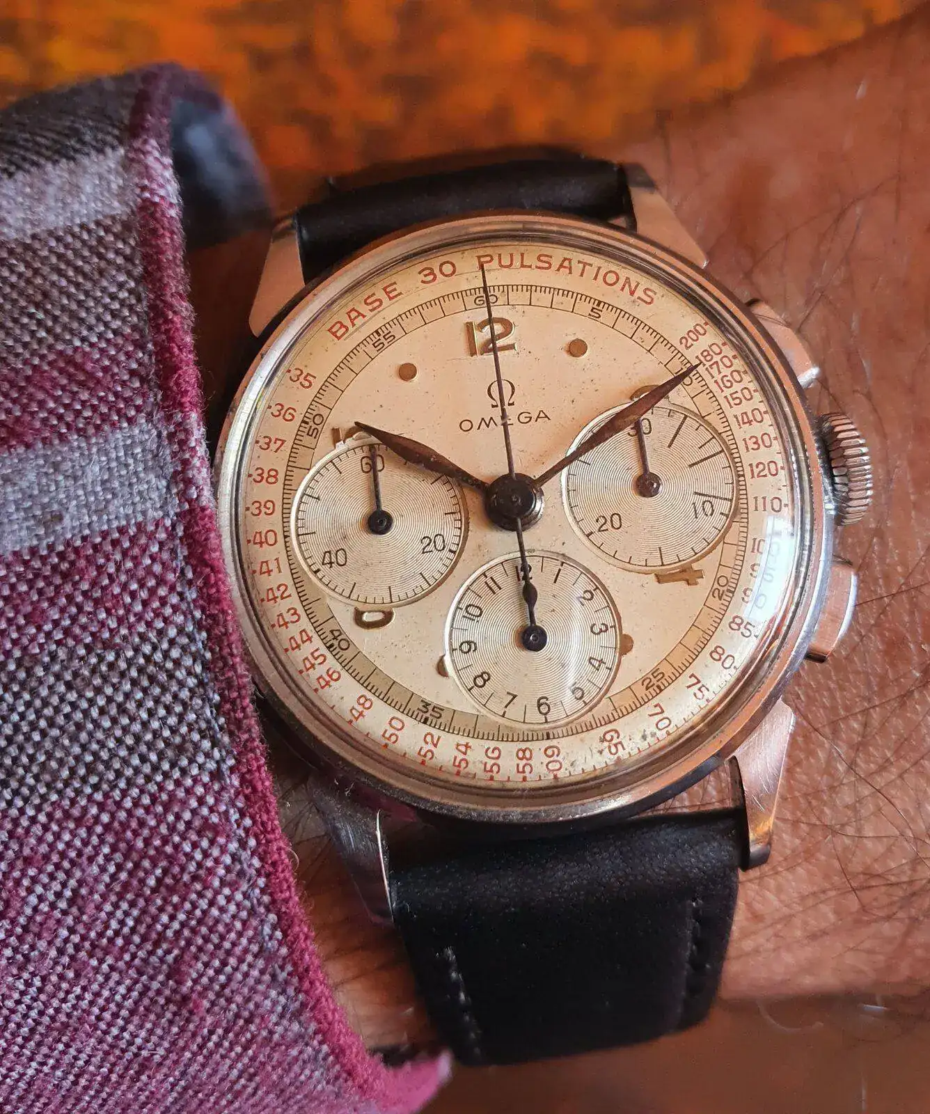

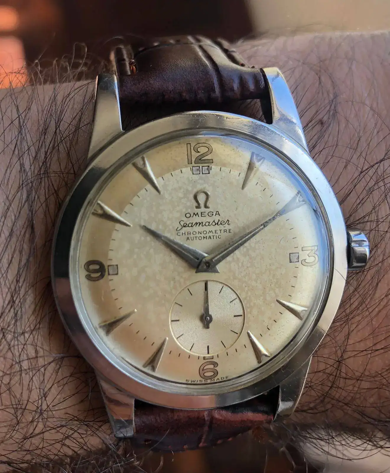

No toques la esfera, los amantes de los relojes las apreciamos todo originales aunque tenga 100 años o más. Te muestro un par de los que tengo que jamás pensaría en modificar:

Limpieza de máquina, de la caja y cambio de cristal.
Tratándose de ese reloj, cualquier otra cosa es pecado.
Si una vez hecho esto consideras que hay que actualizar, mejorar, limpiar, dar más lustre, rectificar la esfera... plantéate vender ese reloj y comprar uno nuevo.
No tengo nada en contra de repintes de esferas, pero hay y debe de haber excepciones. Y esa es una de ellas.

La esfera es legible y está entera. Una limpieza superficial y sería suficiente. La caja y la tapa pasados por un ultrasonidos quedará limpia y reluciente. Un correa de piel azul le puede quedar bien. Y a usarlo, que en el cajón se ponen tristes.

Gracias compañero. Sí, el coche es mío. Es un E30 325i de 1987, y efectivamente las llantas originalmente llevaban el emblema de BBS, pero dos de ellas lo perdieron, y al ser las mismas que montaba BMW de serie, les puse el suyo.
Últimamente, entre que no tiene etiqueta y que mi mujer prefiere ir en uno moderno, lo utilizo menos de lo que me gustaría, pero aún así lo sigo disfrutando.
Un cordial saludo.

Si te digo la verdad con una leve limpieza del mecanismo, ese reloj hace millas, el peor omega arranca como una locomotora en cuanto se limpia y jamas atrasa. Cualquier toque a la esfera le quitaría ese encanto de lo viejo.
