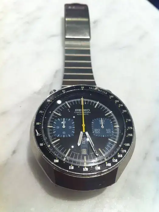

Buenas a todos,
Este es el estado actual que tiene mi Bullhead, he encontrado la correa metálica que solía tener,¿cómo lo véis?,tiene algunas marcas, que en mi opinión quedan hasta bien, no sé cómo explicarlo. Está perdiendo un poco el material luminiscente de las agujas, y supongo que habría que engrasarlo, limpiarlo y cambiar algunas juntas. ¿Creéis que será muy caro de restaurar?. Saludos.

Tiene muy buen aspecto.
Yo lo que te aconsejaría es que sólo le hicieses una revisión mecánica. Si nunca le han hecho un mantenimiento, posiblemente necesite una limpieza completa del mecanismo. Esto te puede costar unos 100 euros aproximadamente, porque da bastante chollo, especialmente en los cronos. Hay que desmontarlo pieza a pieza y después volverlo a montar y aceitar.
Si le quieres cambiar las agujas. Éste vendedor inglés de eBay tiene las originales:
Yo aprovecharía para comprarlas, porque te aseguro que no es nada fácil encontrar recambios originales para estos relojes. Seiko hace mucho tiempo que dejó de fabricarlos y quedan muy pocos provenientes de antiguas tiendas que van cerrando.
Lo que yo no haría sería pulir el reloj o ponerle un bisel nuevo aftermarket (de imitación). No es malo que un reloj antiguo muestre su edad. Yo sólo aconsejo el pulido de la caja cuando tiene demasiadas marcas y no es tu caso.
El cristal se ve en buen estado. Si te hiciese falta cambiarlo, aquí venden el apropiado:
Te recomendaría que hablases con el forero francis. Él te puede orientar mejor y darte un presupuesto. Si decides enviárselo a él, deberás comprar previamente las piezas que desees cambiarle, ya que no tiene recambios de agujas o cristales.

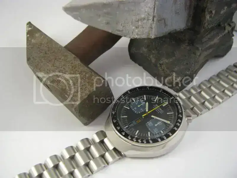

Personalmente una alternativa al Fishbone que he probado y me encantó para llevar el Bullhead es el Superoyster de Wjean;
Tiene eslabones sólidos y es muy robusto, bastante más que el Fishbone original que cogía holgura con cierta facilidad.

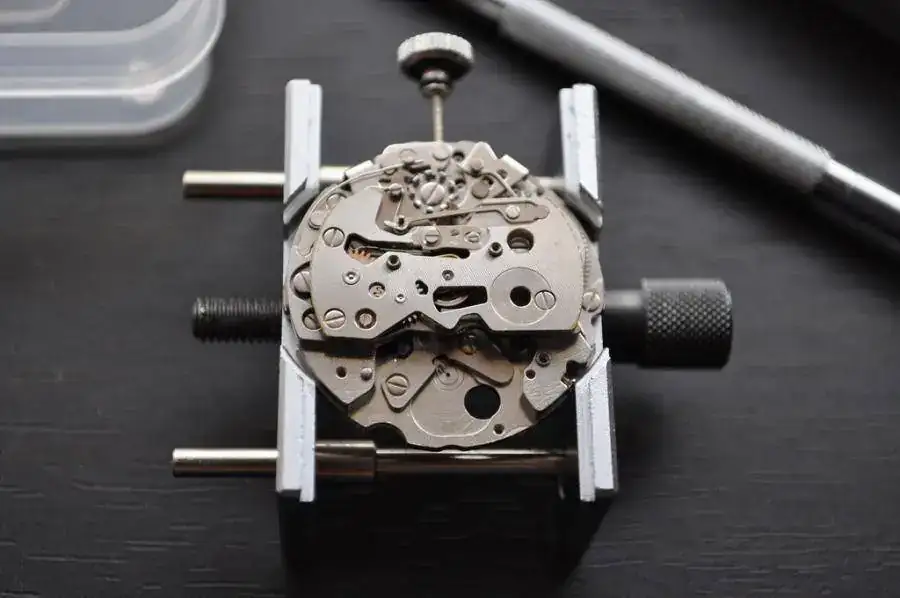

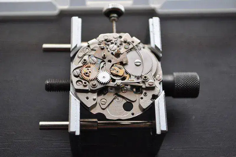

Te dejo unas fotos de la 6138 para que veas la excelente máquina que tienes;

Muchísimas gracias por toda la información, la verdad es que me alegro de haber preguntado en el foro antes de hacer nada. Voy a comprar las agujas ahora mismo, lo único es que el segundero es diferente, pero basta con no cambiarlo. La correa no sé por cuál decidirme, la Superoyster que propone JASG parece más robusta que la Fishbone, pero creo que lo suyo es llevar la Fishbone ¿no?, supongo que me estiraré un poco y compraré ambas para tenerlas por si acaso. Respecto al cristal el mío está impecable así que lo mantendré. Por cierto, qué preciosidad de maquinaria, os puedo decir que lo puse a funcionar ayer y es más preciso que el Seiko 5 que utilizo a diario y eso que es más moderno. Tan pronto como tenga todo contactaré con Francis y os contaré qué tal va todo.
Pues, si funciona bien, igual tienes suerte y no necesita una limpieza del mecanismo. Por si acaso, mejor cuenta con ello.
De las agujas, realmente sólo necesita el cambio de la minutera. El resto están muy bien.
La segundera amarilla del vendedor inglés es correcta e igual a la que lleva tu reloj. Si te parece diferente por el pequeño círculo de la punta, tranquilo, hay que cortarlo antes de colocarla. Es para reforzar la punta de la aguja y evitar que se doble antes de montarla en el reloj.
