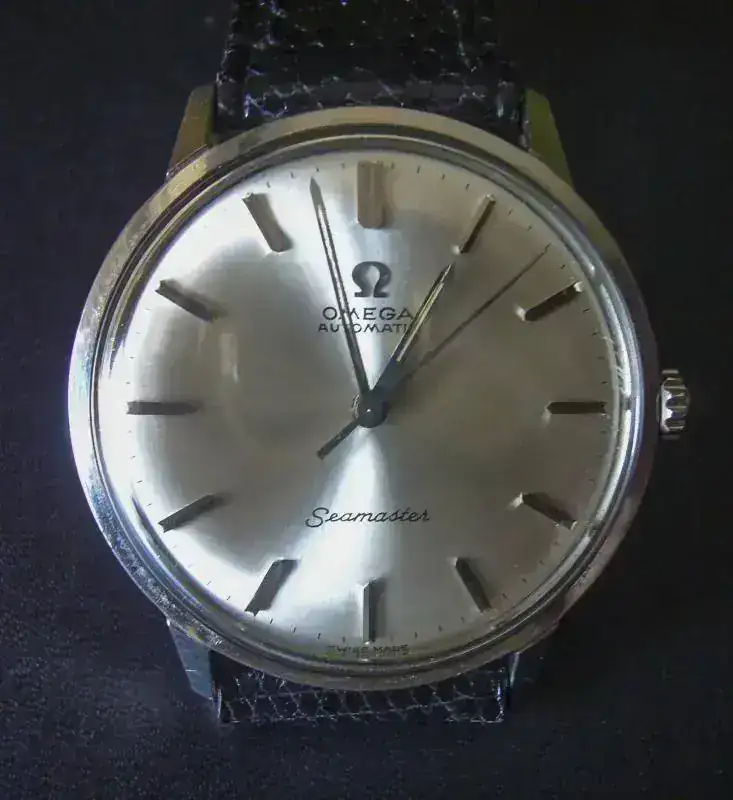

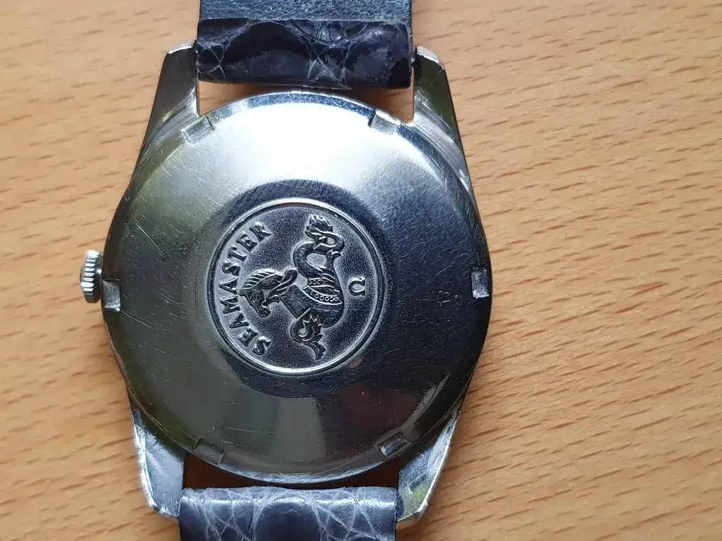

Buenas, compré hace un mes este reloj y querría dejarlo perfecto para regalárselo a mi padre este verano.
Os ilustro con fotos:
Que yo sepa, tiene la corona y las agujas cambiadas. La tapa seguramente tampoco sea suya :whist::
En Omega me dijeron que por 500€ (pta que ofertón!) me lo enviaban a Suiza a ponermelo perfecto como de serie. La verdad es que me parece mucho dinero, así que me dispongo a buscar yo mismo las agujas y la corona, para que solo tengan que hacerme la revisión. ¿De dónde puedo sacarlos? Busco por Ebay pero no encuentro nada :clap:

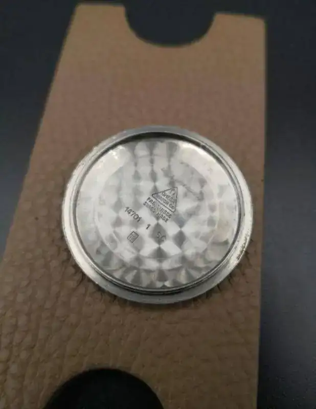

La tapa no sé por qué estaría mal.
Creo que en vintages te dijeron que esa ref. de tapa no corresponde... con el movimiento, o sea que llevaría uno sin calendario.
Pero la carrura de la caja me parece que concuerda con la tapa.

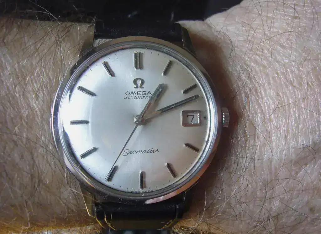

Efectivamente, me refería a que la referencia es para el de calendario, aunque es perfectamente compatible.

Hola,
la corona que necesitas para la ref. de Omega 14701
es la 069ST42529
https://www.ebay.ca/sch/i.html?_id=... Stainless Steel 4 7 mm WP 069ST 42529&_sis=1
Las agujas son un poco más difícil de conseguir para dar con esas exactas que tenía el reloj,
Dauphine o lanza con un canal luminoso.
O sea, hay, pero muchas veces son doradas.
Debe haber una gran demanda de esas agujas en acero.
Originales?
bastante saladas,
Alguna genérica similar puede haber, deberás anotarte los diámetro de agujero de las agujas, H: 1.50, M: 0.80
y buscar.
Calibres 550 a 752, todas el mismo diámetro.

También se puede buscar un par genérico, sin luminoso, dauphine,
mismo estilo, aunque no exactas, van a mejorar la visual del reloj,
y te vas a aproximar a lo que eran originalmente.

A ver,
si tenemos en cuenta que la ref 14701 de Omega es un calibre con calendario,
ya no tenemos que adherirnos a la originalidad, a menos que le cambies el movimiento, etc.
Muchos te van a aconsejar -o te han aconsejado- bien,
en cuanto a la inversión y originalidad para el valor de reventa, el día de mañana.
Pero en este caso querías un Omega automático para tu padre, o así lo entendí,
y ya vino así.
En término del reloj en sí tampoco es tan tremendo.
Para un coleccionista (o cole-juntador), puede ser inaceptable,
pero no parece que esta pieza sea para ser sometida a tanto cedazo fino, si no va a ir a una colección.
El original del modelo que venía con esa TAPA,
llevaba agujas dauphine.
Puede que a éste le cambiaran la tapa, y luce igual, pero no concuerda la ref. de la tapa.
De modo que en realidad, no sabemos el modelo real de las agujas de ese reloj.
Con ese juego de Lance, yo creo que va a quedar estupendo,
además de la corona y plexi.
La caja también puede disfrutar de unos mimos,
y tras el service a manos del relojero,
vas a tener un estupendo reloj que va a estar de acuerdo en general con esos modelos.

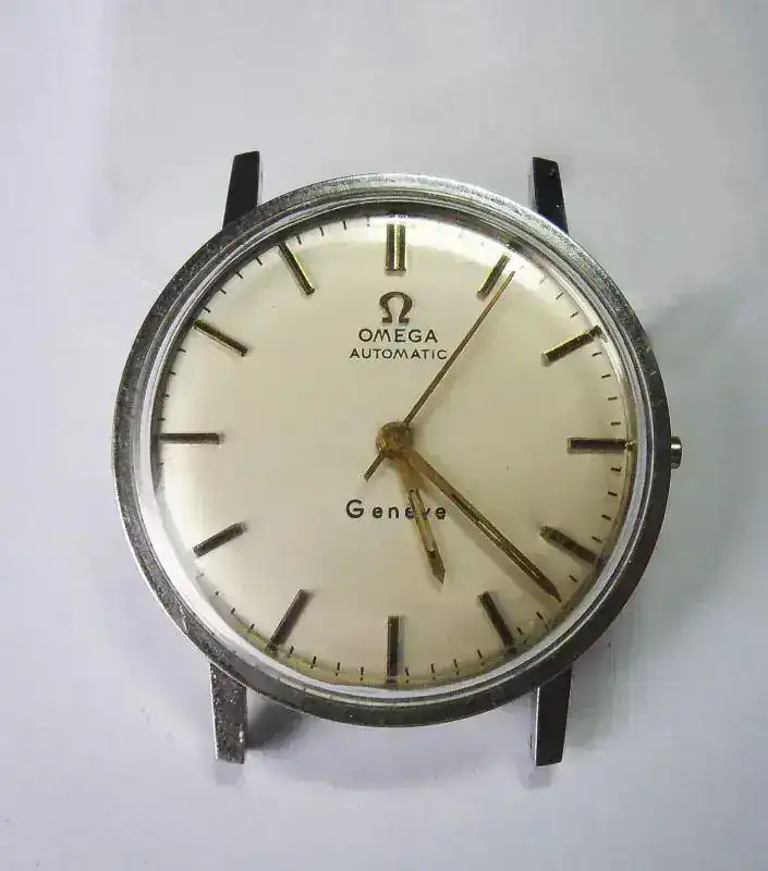

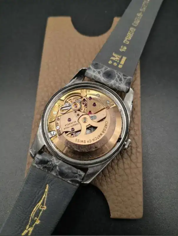

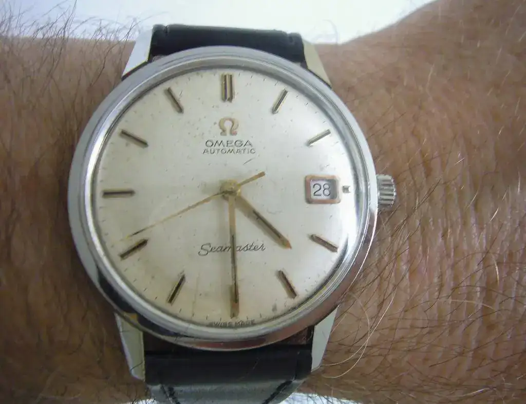

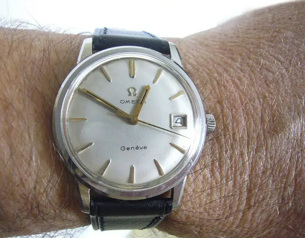

Te dejo unas fotos de alguno que yo tengo, ácrata como te digo, pero para que veas distintos tipos de agujas y compares. Según he leído Omega en algunos años de esos locos sesenta hizo distintas configuraciones entre cajas, esferas y agujas sin concordar exactamente con sus catálogos. Pero yo no lo puedo asegurar.
Suerte en tus pesquisas.
