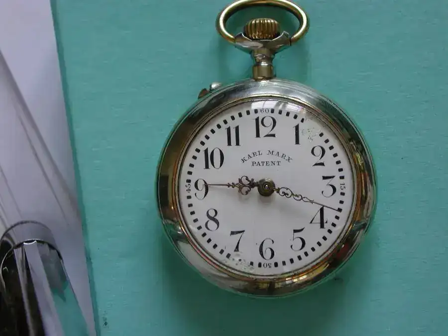

Increible lo que hace una simple limpieza con agua y jabon. Muchas veces con eso es ya mas que suficiente para que la esfera recupere mucho de su viejo brillo.
¡Epa! ¡Marx con la cara limpia se ve buen mozo! El reloj te va a quedar de primera. Sobre que se pare la máquina, solo sé que significa que algo está sucio o torcido.

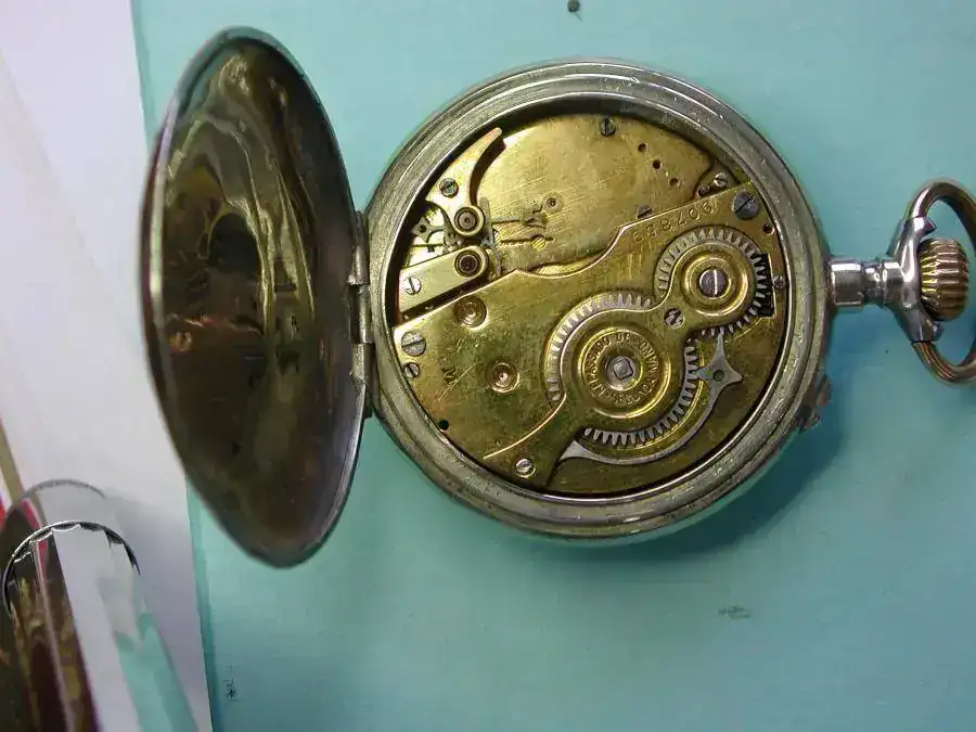

Buenas noches.
La primera mano de limpieza esta terminada.....ahora toca la segunda y resolucion de los problemas..... DSCN0277.webpDSCN0278.webp

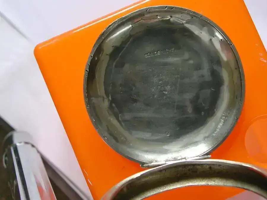

Mire la tapa y joder otra sorpresa...este reloj no veas cuantas sorpresas me da....y pensaba que se trataba de un cachondo que habia pintado lo de Marx....pero coño, que esta en el esmalte...ahora me dices tu que entiendes u huevo que no viste maquinaria semejante...y coño miro la tapa y mira que pone......"2"......por eso, como vas a ver muchos...no creo que se fabricarian muchos si este es el numero 2.

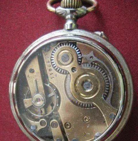

Volviendo a tu reloj, te comento que igual me expliqué mal en mi mensaje anterior a la vista de lo que comentas tú en este. Me refiero a que no dije que no vi una máquina como esta, sino que como esta máquina he visto y usado muchas, pues fue una máquina que se fabricó muchísimo para distintas "marcas" y en distintas digamos versiones. Lo que yo no había visto nunca hasta ahora es un reloj que llevase marcado en la esfera lo de Karl Marx Patent. Eso es lo curioso y además lo lleva en porcelana como lo llevaban tantos otros relojes que eran importados por distintos relojeros, joyeros, etc etc Por lo demás, el diseño de la esfera es muy típico en relojes Roskopf y se aplicó a muchos de diferentes "marcas" y quizás en los que se suele ver más en los marcados con GRE ROSKOPF PATENT, SYSTEME ROSKOPF PATENT, SYST. ROSKOPF PATENT, SISTEMA ROSKOPF PATENT, SYSTEME ROSKOPF, SISTEMA ROSKOPF, etc. También es curioso, no sé si te has fijado, que en la máquina lleve "REPASSADO" con dos eses, como si fuese portugués, cuando normalmente todos los que llevan marcado esto lo llevan con una sóla ese, pero de todas formas esto ya lo he visto en más relojes y puede deberse a errores o a confusiones con el francés que lleva dos (REPASSE EN SECOND) y muchos llevan marcado al mismo tiempo REPASSE EN SECOND y REPASADO DE SEGUNDA MANO. Por otra parte, esta maquinaria solía ser mayoritariamente sin nada marcado en ese puente, es decir, como la de la foto que te acompaño.
En cuanto a la caja... es la típica de los relojes Roskopf que suelen ser de níquel o de alpaca mayoritariamnete, pero los hay tambien de plata, bañados, pavonados... "SOLIDE NICKE" quiere decir níquel sólido en francés, aunque esta inscripción no es por lo menos para mi la más común. Las más comunes quizás sean las que ponen en francés niquel puro o níquel a secas.
En cuanto al número que lleva, este número no es necesariamente el número de serie, aunque en este caso no sé si podría llegar a serlo porque de este reloj sólo conozco la máquina. Normalmente las que llevan un número sólo, éste no es el número de serie y esto se da en muchos relojes de este sistema, sobre todo en los muchos Roskopf Patent, pero también se da en otros relojes no de sistema Roskopf, aunque en estos otros relojes ese número suele acompañar al de serie, pero ambos por separado. Tengo pocos relojes ahora conmigo, pero voy a buscar ejemplos a ver que encuentro y trato de ponerte unas fotos.
Por lo demás, el exterior de la tapa del fondo ¿es liso o lleva alguna otra marca? Lo típico, si en la esfera llevase marcado por ejemplo SYSTEME ROSKOPF es que en la tapa también lo ponga, aunque no siempre. En este caso podrían darse dos cosas, que sea lisa o que ponga Karl Marx...

Sospecho que el número 2 grabado en la tapa (donde también está grabado lo de SOLIDE NICKEL) sea una marca de fábrica que identifica al cajista que hizo la caja. Para cuando se hizo el reloj, los cajistas (fabricantes de cajas) estaban organizados en sindicatos o sociedades desde hacía años, al igual que otros operarios especializados, como consecuencia de los cambios en las formas de producción que trajo la industrialización, con independencia de que el metal fuera noble o común. Son aspectos de la fabricación de relojes que no han sido estudiados suficientemente. Quizás alguien en el foro sepa a ciencia cierta a qué se refiere ese número 2.

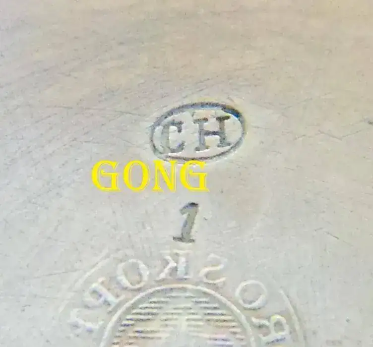

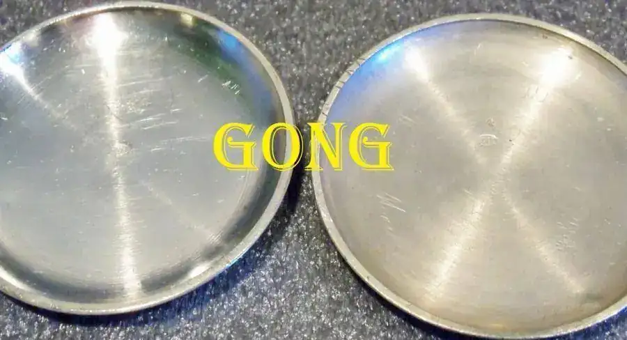

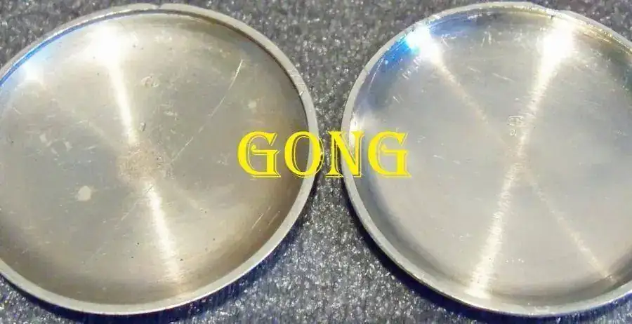

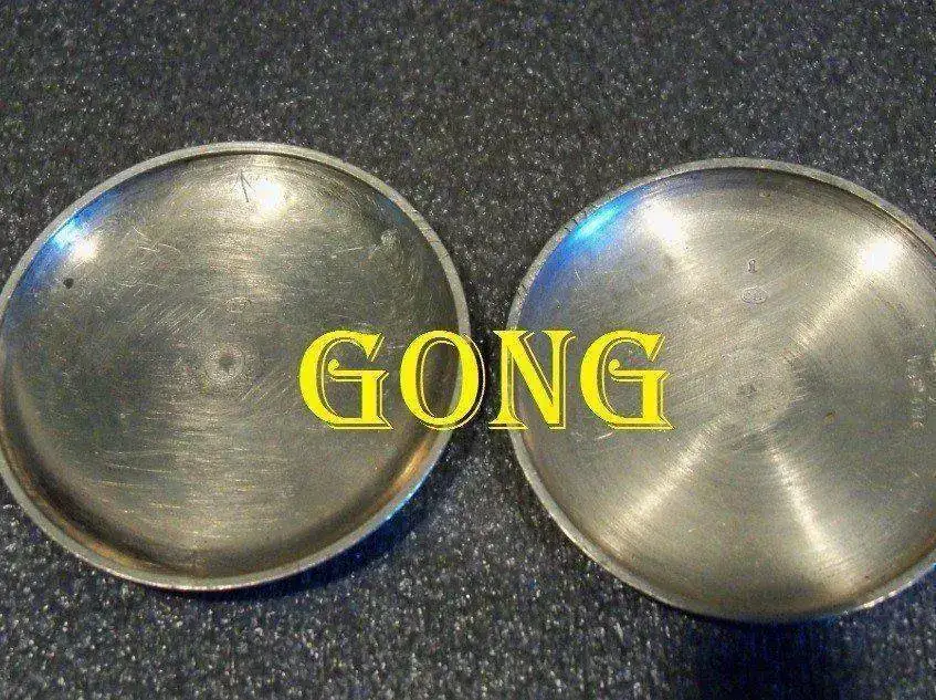

Este es otro tema que creo que por lo menos algo de ello ya salió, pero sin conclusiones. Y no es un tema fácil, pues en casi todos los relojes hay de estos detalles. En algunos está más o menos claro, por ejemplo hay relojes de Longines y otras marcas que traen en sus máquinas marcado G.F o GF, no recuerdo exacto. Yo he usado varios y aquí la cosa está clara, ya que se refiere a los hermanos Grosjean o Gosjean, no sé ahora justo como era (Grosjean/Gosjean Fréres). Lo mismo ocurre con muchos revue que treen G.T, pero, sin embargo en otros aparecen otros detalles (letras, números, simbolos pero simbolos sin ser logos o dibujos de niguna marca registrada...) que por lo menos yo no tengo ni idea. Por ejemplo, en despieces que he visto de muchos Elgin míos y de otros parecen debajo de varios puentes o en el lado de la pletina que va bajo el cuadrante, una serie de dibujitos al lado del número de serie. Así en unos viene una especie de cuadrado abierto por un lado y del que sobresale una linea, en otros trae una especie de crucecita, y muchos otros más con lineas, flechas, figuras... en fin marcas que no son ningún logo registrado, es como si fuesen marcas como las que muchos canteros ponían en las piedras.

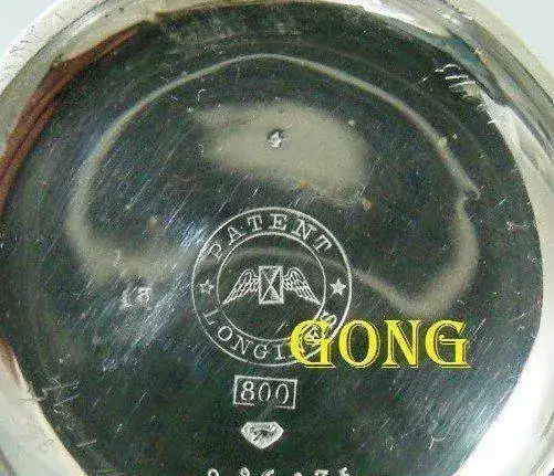

También en relojes Longines como en el de la foto 5 que acompaño, aparte del número de serie vienen otros, así en ese de plata el 4 no tengo idea de a que se refiere (los he visto de alpaca que traen un 8), pero lo he visto en más de plata y el 13, si no recuerdo mal, creo que lo traían marcado algunos puentes por debajo.
En fin, es algo que ya de por sí como usuario es un tanto irrelevante para mi, aunque algo me interesa y más ahora que ha surgido y ya sabes que en lo que pueda ayudar aquí estoy.
En cuanto a las fotos lamento no tener ahora más, pero hay más relojes Roskopf (de otras frimas no Roskopf patent me refiero) que tambiñen traen esto y también lo he visto en relojes Longines, Zenith, etc que ahora no tengo aquí, pero sólo esto ya nos vale de referencia.

Qué divertido ver el sello Roskopf invertido por la cara interior de la tapa. Es la primera vez que encuentro ese "intaglio" metálico. Tal vez la lámina en que se dio forma a la tapa es de menor calibre que las que se usaban antes.
Lo de esas marcas y números me sugiere esta hipótesis. Las tapas, así como las platinas, comenzaron a fabricarse en máquinas norteamericanas. En una gran manufactura (Longines, Reconvilier, etc.) cada modelo de caja o de platina se fabricaba en serie en distintas máquinas de tornear o de fresar dispuestas una al lado de la otra. Si había cinco máquinas y una de ellas fallaba, era fácil localizarla sin detener toda la producción y remplazar la pieza imperfecta, o bien dar una instrucción como "reparar la fresa número E4 porque el eje está desviado".
Entiendo que esa es la razón de ser de las letras y números que se dejan en los moldes de vaciar figuras de plástico. En una producción muy grande economiza tiempo localizar el molde dañado o desgastado.
Pero es solamente una hipótesis que sugiere el uso de maquinaria americana (en Suiza, desde finales del siglo XIX y en forma creciente en los primeros decenios del siglo XX). Por esos mismos años varias manufacturas se especializaron en ebauches, cajas de distintos tipos y para atender encargos de diferentes fabricantes, fornituras, esferas, etc., cuya publicidad abunda en La Fédération Horlogère Suisse (Grosjean Frères, por ejemplo) con la oferta de entregar los pedidos en tiempos muy cortos. No logro imaginar qué otra función podrían tener esas marcas y números.
Un día se sabrá. Entre tanto, coleccionar esas marcas.
