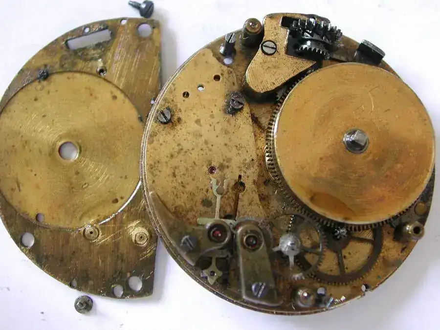

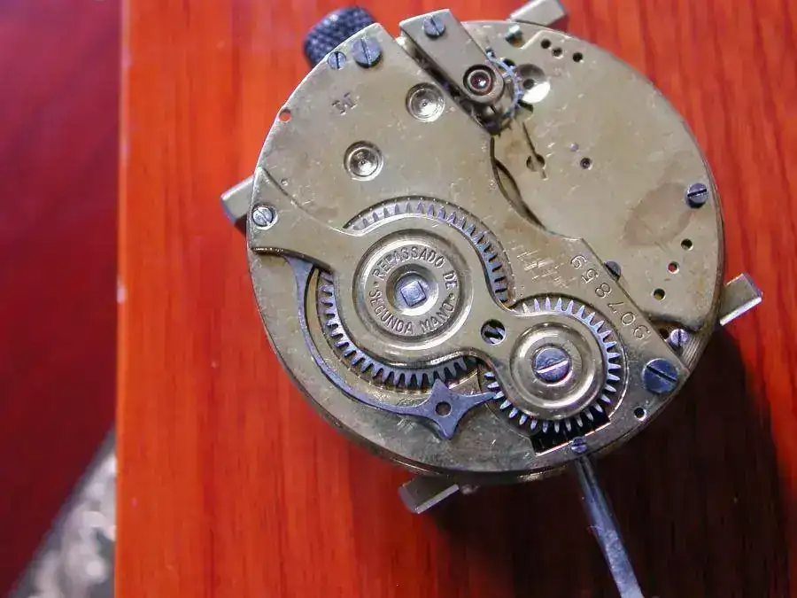

Jamas abri un reloj de bolsillo.......al toro. DSCN0235.webpDSCN0236.webpDSCN0234.webpDSCN0238.webpDSCN0237.webpDSCN0242.webp

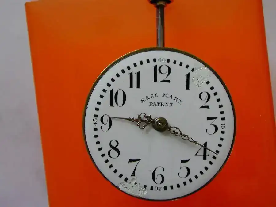

Bueno un primero consejo de limpieza y a mi me da muy buenos resultados, es introducir las piezas en amoniaco, les arranca toda la pobredumbre, oxidoy demas suciedad.. lo vuelves a meter en liquido desengrasante y repites la operacion(antes de mezclar liquidos pasarlo por agua destilada) y por ultimo frotar con algodón magico o limpiador de metales, yo tres tipo roskopf que e limpiado asi, se me han quedado con un dorado casi de fabrica y wl resto de metales incluyendo cajas, súper brillante.
Para limpiar los diales, utilizo una mezcla de limpiador de suelos del que se utiliza para cuartos de baño reducido al 50% con limpia platos y lo dejas en remojo unas horas. Es muy importante que la esfera sea de porcelana, este método solo sirve para estas, el resto te las fastidiara. Pero en porcelana consigue dejarlas blancas inmaculadas, y si tiene algún "pelo" lo hace desaparecer

¿Limpiador de suelos mezclado con lavaplatos? ¿No es demasiado agresivo eso?, además, supongo que el resultado es jabonoso y habrá que aclararlo, ¿no?
He llegado a leer hasta de limpiar esferas con KH7, desengrasante, pero me da como miedo, la verdad. ¿No daña los números pintados?
Por cierto, haces bien es especificar que es para las de porcelana, las metálicas son muy delicadas. Mi relojero no quiere arriesgarse a limpiar las metálicas.
si, como te digo si es de porcelana, la pintura de los numeros, esta incrustada en la porcelana, de todas formas es importante revisarlo de vez en cuando para ver si se detecta algun deterioro anomalo a lo esperado.
En cuanto a jabonoso, si esa es la idea, al enjabonarse, se desincrusta la suciedad de la esfera conservando la porcelana(al igual que otras porcelanas de un WC) cuando se termina la limpieza, se aclara bien con agua y se seca despues, el cobre detras de las esferas, queda mas brillante que nuevo.. yo los roskopf que tengo incluyendo mi herencia familiar, 4elgin, dos waltham y otros de que no se sabe la marca, quedan como nuevas.
Lo unico que te podria pasar anomalo.., es que algunos diales a posteriori de su fabricación, han rotulado algún logo o inscripción ti po "cuervo y sobrinos" y esas cosas, que al ser tinta sobre la porcelana, se deteriora y tienes que estar atento apra que no se degrade demasiado.

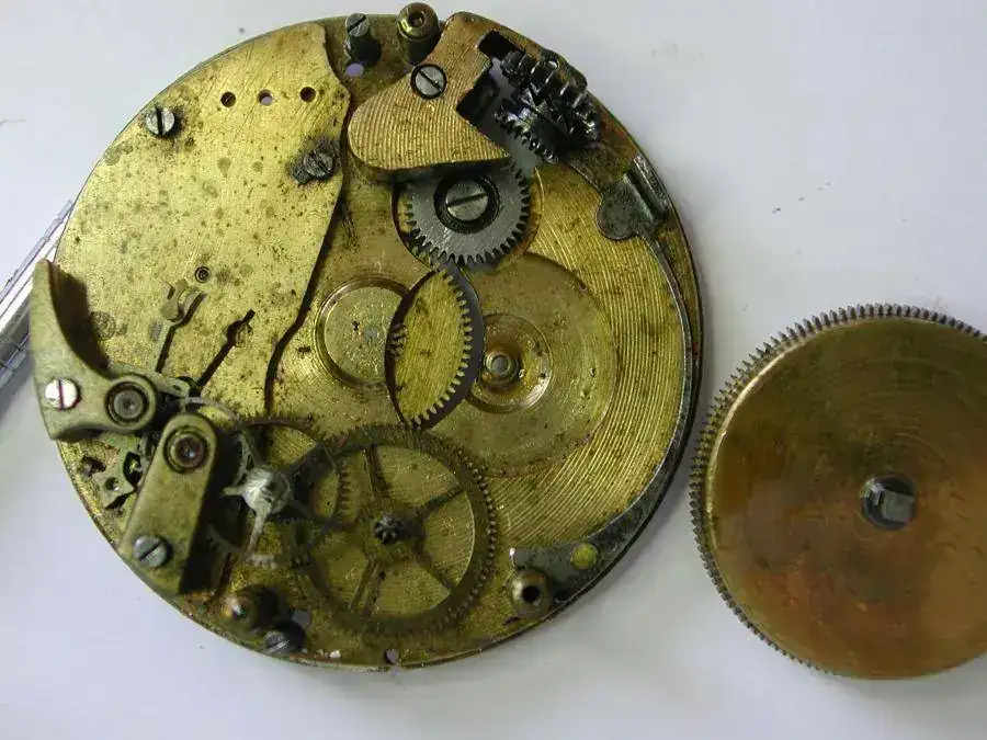

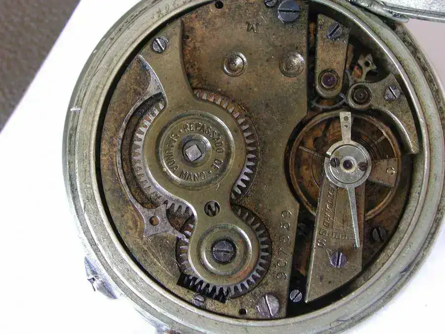

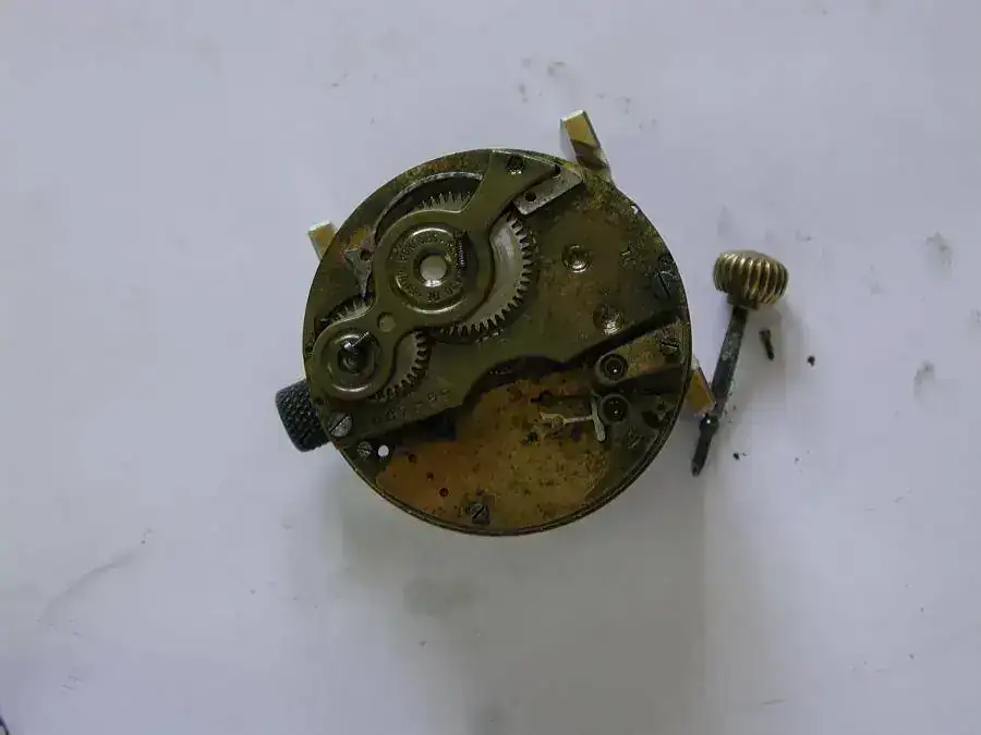

Bueno al grano continuamos con el Roskof.......ya to tengo completamente desarmado.....pivotes doblados, soldaduras fatal de piñones, ancora doblada, escape IMANTADO.........DIOS, que desastre..........DSCN0242.webpDSCN0244.webpDSCN0258.webpDSCN0246.webpDSCN0259.webp

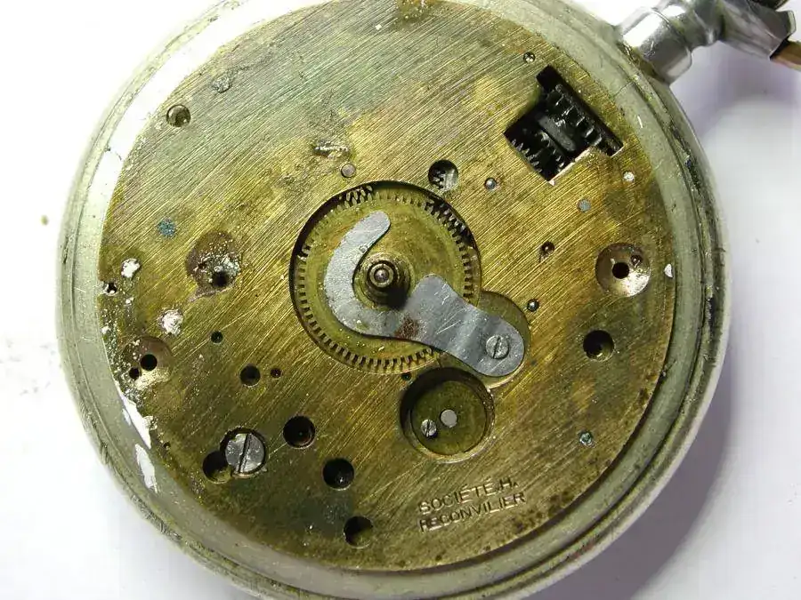

Buenos dias y muy enorabuena.. Llevas un trabajo chapo..!
Yo te recomiendo que a la hora de limpiar tambien abras el barrilete..el motivo es sencillo, por un lado la suciedad y restos los sacas del barrilete para que este no se siga erosionando,tambien para poderles hacer un buen aceitado del muelle,y por ultimo comprobar que las averias no son por rotura del muelle.
Luego por partes, creo haber leido que tienes varios pivotes rotos,pero no aclaras si son solamente del volante o tambien está afectafa o el ancona u alguna otra pieza.
El ancona torcida se podria reparar por ti ya que al menos los que yo tengo no tienen ninguna inclinacion especial... Con enderezarlas casi bastaria para conseguir que el reloj andase. Lo importante es que conserve los dos pivotes para el escape. Yo tube unao sin ellos y al final me tubieron que pedir un ancona.. Fui incapaz de repararlo...

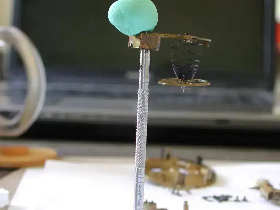

En cuanto al volante.. El eje de momento.. Yo lo llevaria que te lo cambien o me esperaria un tie po a tener mas filing con la relojeria,yo todabia es algo que aunque se la teoria.. Ni se hacerlo.. Ni tengo herramientas para ello.. Con que consigas reparar todo lo demas.. Y hacer un buen aceitado serias ya la maquina y deberias estar orgulloso
Pd:¿con que lo has limpiado..? Me encanta como se a quedado

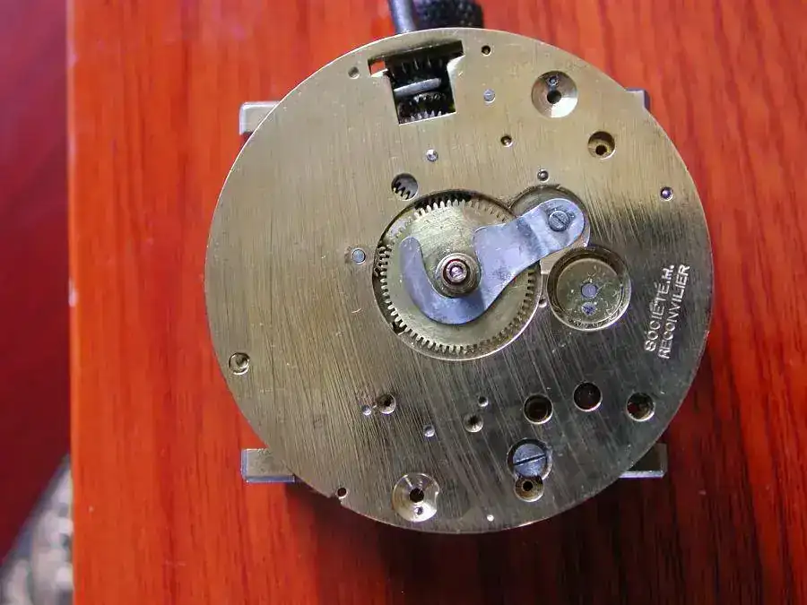

El reloj ya funciona .....bueno mueve el escape perfectamente al darle cuerda....despues de repasar la fatal soldadura que ves en el piñon de rueda intermedia de enderezar pivotes y engrasar ....va como la seda.....pero esta imantado el escape...tendre que comprar la maquina de desimantar y el ancora y volante...me da respeto no quiero ni tocarlo y veo que esta doblado...pero no se como repararlo y tampoco como es de origen...por tanto aqui lo dejo y continuo aprendiendo para cuando tenga + contro del asunto continuar por aqui.

la parte que dices que esta soldada, no consigo distinguirla, pero si ya funciona o al menos transmite movimiento no es todo lo malo, peor no le des mucha caña, por que al girar libremente a tantas revoluciones se puede doblar o partir algún diente.
En cuanto al barrilete, es algo que tienes que aprender a hacer, y no es necesario sacar el muelle del barril, yo como no tengo estrampada, solo los saco si tiene alguna rotura, para hacerles la reparación, si no, no lo hago.
EL procedimiento es sencillo aunque al principio asusta:
Con el barrilete en la mano, debes ubicar en que parte esta la tapita, y golpear el arbol(el eje central) contra una la mesa o algo duro de forma que al tapa por la presión se abra como si descorchásemos una botella.
No es necesario que saques el muelle, y de echo hazlo con cuidado para qeu este no se te salga, ya que es algo peligroso, pero necesario, ya que si haces una reparación sin limpiar y aceitar el barrilete, de seguro tendrás una avería en ese punto, ya que de la friccion de la cuerda, las tensión y la falta de lubricación se podria terminar rompiendo el muelle.
A eso tambien decir que estando el muelle aceitado y el arbol engrasado, la liberación de fuerza por aprte del muelle es mas fluida y por lo tanto, el reloj tendrá una mejor marcha, mas regular y mas tiempo.
Mira por el foro qeu hay varias fotos de como hacerlo, y si no ves nada, me lo dices y te intento subir yo alguna fotito si puedo.
En cuanto al ancona, súbenos unas fotos para poder ver su estado y a razon de lo qeu vean los expertos, podramos aconsejarte, el volante si es algo qeu de seguro te tendran que cambiar el eje, ten mucho cuidado de como muestras en tu foto, de que el volante no cuelgue de su espiral, hay algunas espirales de una aleación muy blanda(o destempladas para ablandar el muelle) y es fácil que la deformes, y eso si tiene dificil solución.

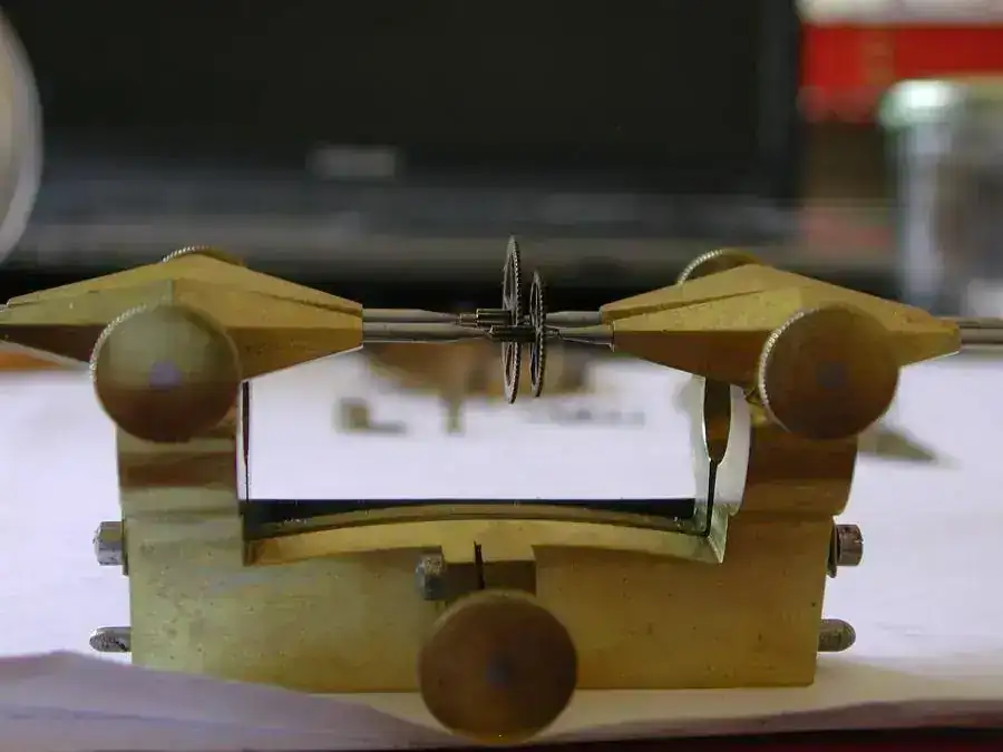

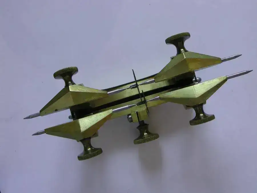

Intenta siempre que saques un volante, que este en el aire el menor espacio y altura posible, y para dejarlo parado en una limpieza, lo sujetas con mucho cuidado y le das la vuelta, de forma que la espiral no aguante ninguna tensión.

has conseguido ponerlo en marcha con el pivote roto del volante?
si, sin apretar tornillo al aire, si ves en la foto tiene un poquito, muy muy poquito de material el pivote lo suficiente para que si no lo mueves no se salga del asiento...pero el problema mas gordo viene de atras...esta bloqueado, le doy cuerda y ahora no va no llega la fuerza a al escape...algo falla.
Voy a desarmar otra vez y limpiar el muelle y ver que sucede.....es curioso le doy cuerda y la coge...libero trinquete y se desenrrolla pero no transmite la fuerza al resto de ruedas...esto me sucedio al principio...pero no entindo, una de las veces que le di cuerda comenzo a funcionar como te dije..pero fue montar todo y funciono....se paro y desarme volante y nada le doy cuerda y no llega como te digo al escape.

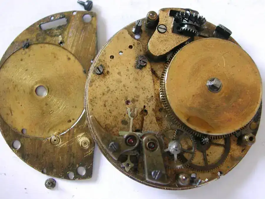

bueno por partes, hay que descartar averias desde el final hacia el principio, el relo a andado pero se apra, y como decias es posible que sea por el volante.
Para descartarlo debes con el reloj cargado, y el volante quitado, mover la punta del ancona con ayuda de un aceitador alfiler o algo muy fino, muevelo hacia los lados, y observa si el resto de la mecánica funciona, conforme vallas moviendo.. el escape debe ir dando vueltas.
Bueno si al hacer eso, el tren de rodaje esta K.O es posible que tengas problema de suciedad indiferentemente del barril.
Debes repasar con ayuda de un paliyo o algo fino y una lupa todos los engranajes, para buscar alguna mota de grasa seca polvo, o algun diente torcido que frene el reloj.
Hazle un buen desengrase y dejalo un buen tiempo para asegurarte que se limpie bien, y a la hora de volver a montarlo asegurate de aceitarlo.

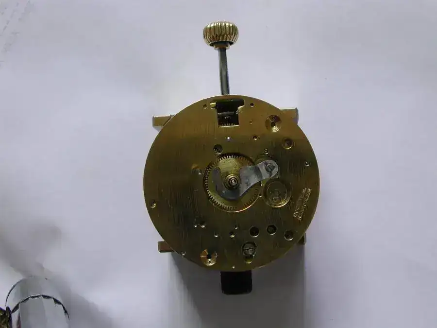

Esta es la imagen de un barrilete desmontado listo para limpiar
si no te atreves empujando el arbol, se puede abrir la tapa con ayuda de un destornillador, lo metes en la ranura que tiene y haces palanca hasta que se destape.

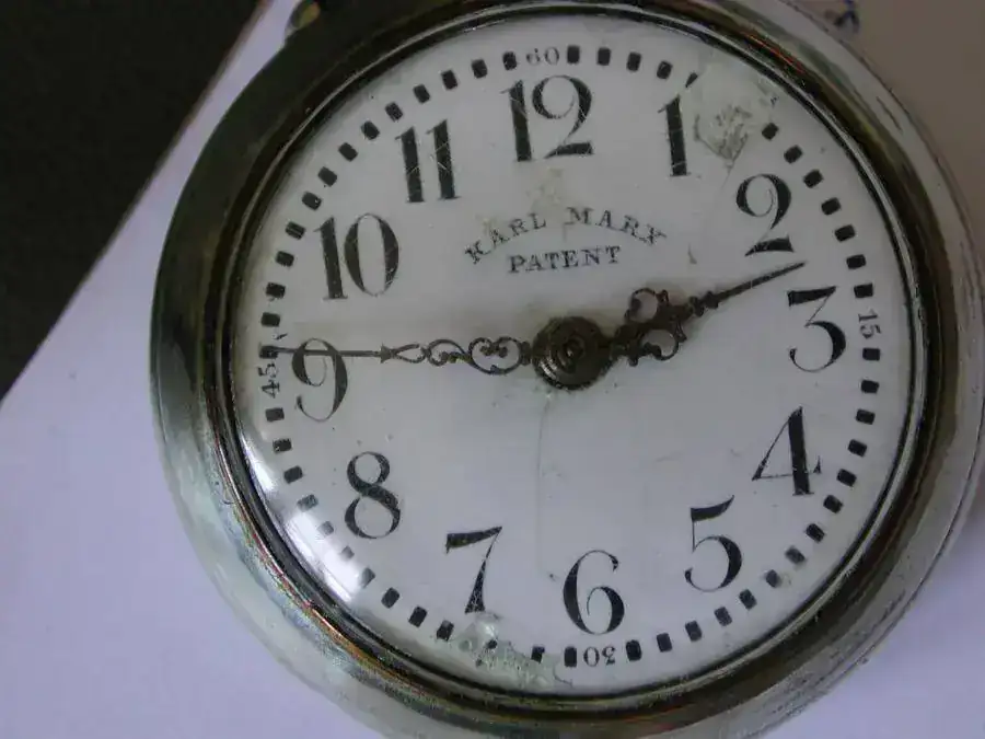

A otra cosa: Que el reloj esté marcado Karl Marx hace pensar que algún mecenas de la III Internacional lo haya obsequiado a los asistentes de la III Internacional (1919) o que se trata de un homenaje a Marx o de aprovechar el nombre del célebre filósofo para abrirle mercado a los Roskopf Reconvilier entre los obreros y partidarios del socialismo, especialmente después de que la Societé Horlogère Reconvilier adquiriera las patentes de Louis Roskopf hacia 1923. Lo que me llama la atención es que no se trata propiamente del Proletario (que no tenía agujas Luis XVI) y que sea una rareza (al menos para mí) encontrar relojes tipo Roskopf marcados con el nombre de Marx patentado como marca. Solamente la Patente o la Societé Horlogère Reconvilier podría sacarnos de dudas. Esta es la dirección de la S. H. Reconvilier:
Claudia Heckmann
Director Sales & Marketing
Société Horlogère Reconvilier AG
Located in Zug
Ober Altstadt 6
CH-6300 Zug/Switzerland
En todo caso, el reloj es posterior a la muerte de Marx, ocurrida en 1883, año en el cual no existían ni la Sociedad Horlogère Reconvilier (documentada a partir de 1905) ni la Oficina de Patentes suiza (1888). Es significativo que las manecillas estén pintadas de negro, como aludiendo a alguna conmemoración de la muerte de Marx.

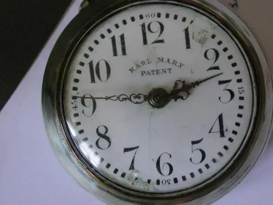

P. S. La limpieza avanza bien. Cuidado con la esfera; no la limpies demasiado (yo ni siquiera la tocaría); no sabemos si el texto Karl Marx / Patent está impreso con tinta o con esmalte.
Buenos dias Jaime.
Otra vez gracias por tus sabiosconsejos ....al medico no lo denuncie en su dia hace de esto 7 años (para que) y al relojero es que solo nombrarlo me ofende....me mosqueo
Ya limpie la esfera y esta esmaltado ...no es pintado.

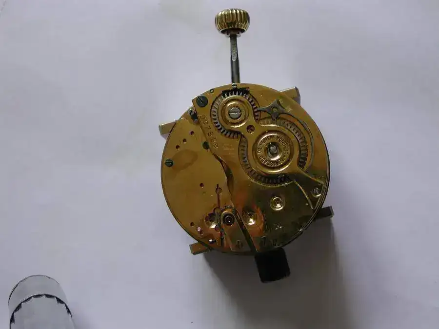

Lo puse en marcha y funciono un ratito pero si aprieto el tornillo del puente del volante se para.......una de las veces se pao y no volvio a funcionar, pero lo curioso es que esta bloqueado el juego de ruedas.....quiza sucio, quiza le falte alguna pieza, sera el muelle?....otra vez desmontar y limpiar el barrilete totalmente como me dice el comapero....al final daremos con ello.
Un abrazo y saud
Buenas compañero.. Como bien te dije ayer... Hay que limpiar todas las ruedas de la transmision.. Bien limpias para que no quede nada de aceite reseco que frene o atore la maquina.. Tambien decirte que las ruedas en amoniaco tambien recuperan ese bonito color dorado que traian de fabrica.. Y las que son de oro brillan como nuevas.
¿como has limpiado la maquina? Y con que tambien limpiastes la esfera..? Pon alguna fotito... Luego cuando tenga un rato te esplico como reparar los desconchafos... Aunque yo personalmente me gusta en algunos dejarlos.. Solo los disimulo un poco
Buenas tardes amigo dopler.

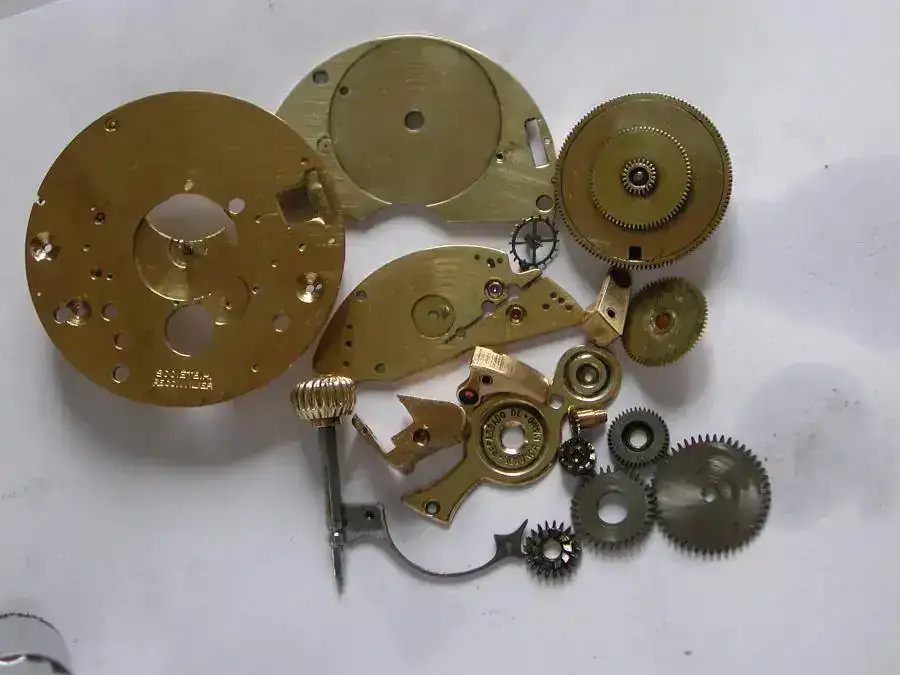

Lo hago como tu me dices, desengraso con gasolina unos 10 minutos, luego agua jabonosa (Fayry y limpia baños juntos Kh7)muy muy calientes, despues lija 2000 con aceite y donde no llego palito de naranjo y pulimento de coches despues otra vez gasolina para quitar restos de pulimento y otra vez agua jabonosa a tope.
La esfera anoche la limpie como me dijeste dejandola metida en el agua jabonosa y este es el resultado...ok, perfecta.....se que se puede dejar mejor pero siguiendo tus consejos y los de Jaime.....dejemos a Marx como esta....tengo otra esfera de uno de pared que se quemo la casa y el pendulo desaparecio del calor (fijate como estaria el resto) y ya lo tengo funcionando y que quiero terminar de restaurar y en ese si que voy a restaurar, restaurar la esfera ...ya me diras como es la tecnica....me explicaron una pero quiero otras alternativas.
Un abrazo y un millon de gracias.
Te mando fotos esfera solamente limpia y adecentado la guarrada que tenia de restauracion DSCN0235.webpDSCN0268.webpcon lija
