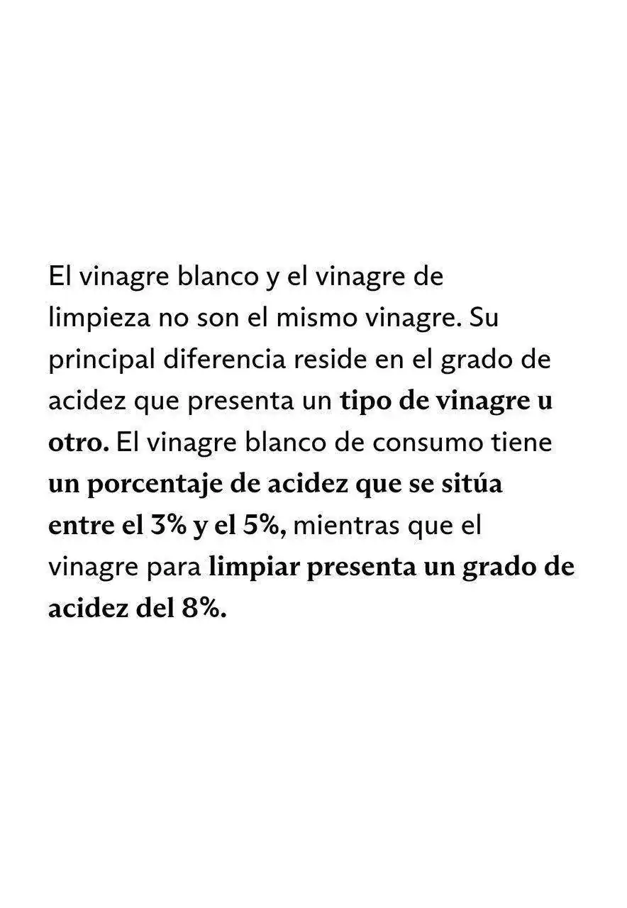

No se yo si va a haber mucha diferencia 6aly, la acidez que es quien hace el ("cObreo") del metal del vinagre blanco, (5°) y vinagre blanco de limpieza, (8°)…. , no se yo, eeh.?
Como tú bien dices, habrá que probarlo, por lo que estaré expectante.

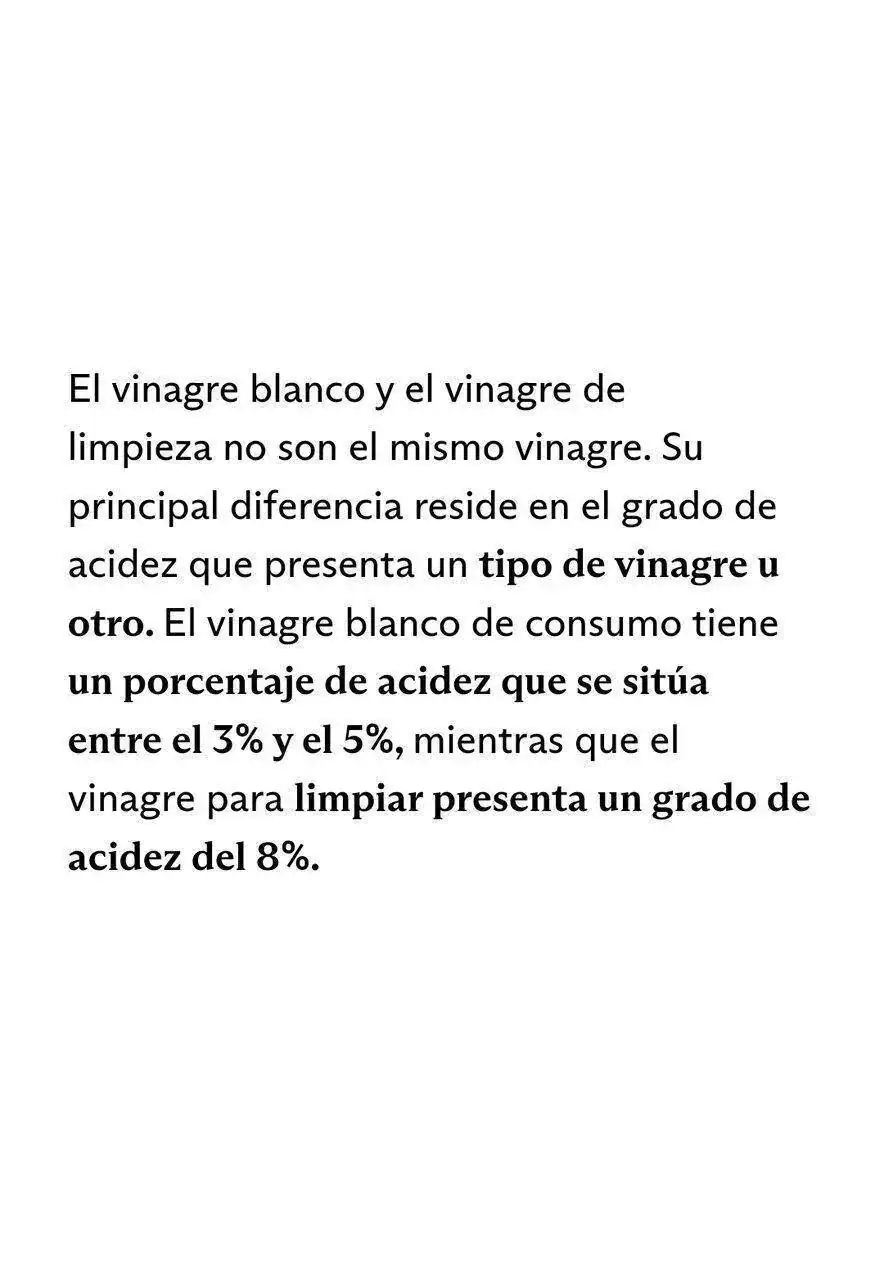

Ver el archivos adjunto 2682137

Al no encontrar vinagre blanco normal, probe con seis tipos de vinagre diferentes, y de todos ellos el único que me convenció, para seguir haciendo pruebas fue el vinagre blanco (clarete) de vino, pero no me convence, los otros cinco entre ellos, dos transparente de limpieza y de arroz, los descarte.
Las pruebas con vinagre, para la limpieza ha resultado ser un desastre la pieza que no me cobrea,:-(( la ennegreció u oxido, así que damos por FAKE la limpieza con vinagre que se nos propone en el video, que nos han colado, don ::evil::, ::bash::::bash::.
Si a alguno de ustedes le apetece de hacer unas catas de vinagre, pues aquí me tienen, yo ya lo hice catas, y el vinagre de arroz, un poco mas y me tumba, joder que fuerete es el condenao, .::cry::
