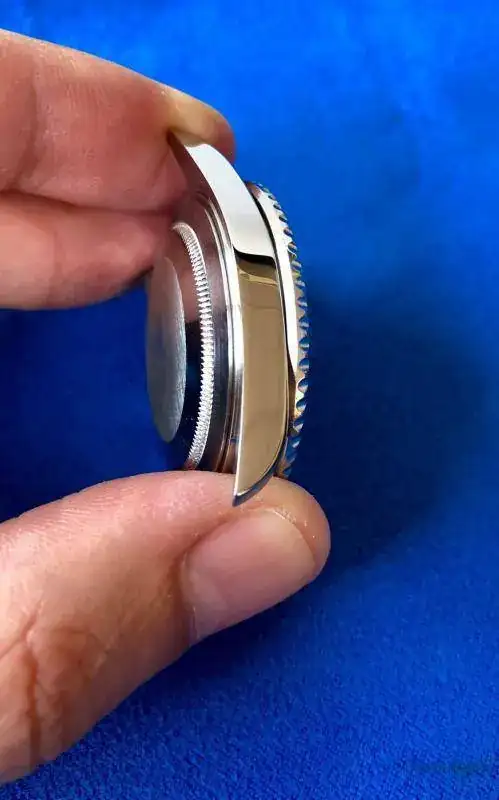

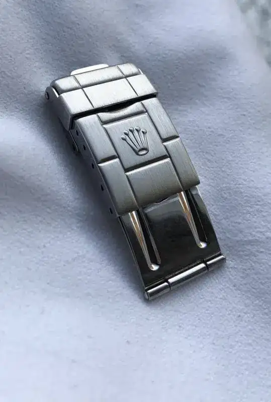

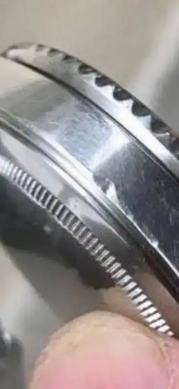

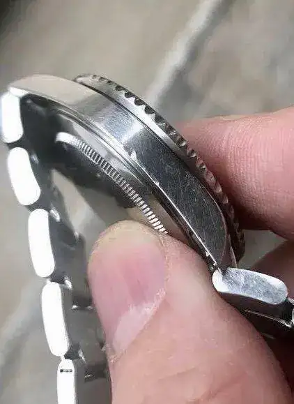

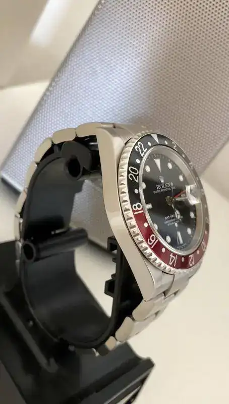

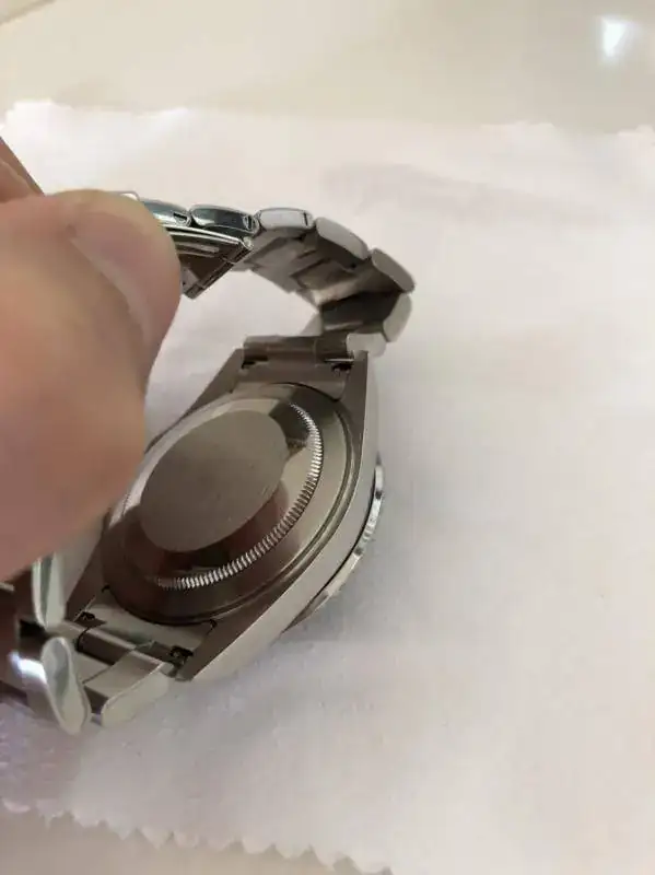

Buenas tardes caballeros , esta vez os traigo una pequeña/gran restauración de un reloj que no necesita presentación.
Se trata de un Rolex GMT Master II en su versión coke. El reloj había tenido un percance y a consecuencia un golpe en la carrura considerable perdiendo así la arista y la forma. Por lo demás el reloj tenía su uso y el cliente quería un pulido muy muy suave para no quitarle esa esencia que tanto caracteriza a estos relojes.
Tengo que decir que el cliente me dio carta blanca y puso toda su confianza en mi ( como si fuera tuyo Lolo ..... me dijo). Esas cosas dicen mucho porque aprecian mi trabajo. Como sabéis y no me cansaré de decirlo mi trabajo es todo manual .... 0 máquinas y otra vez más os demuestro que la precisión de unas manos y saber dónde y cómo se ha de tocar no se puede comparar con las máquinas.
Yo como donde quiero comer , toco donde quiero tocar y moldeo donde quiero moldear ...... con una máquina eso es imposible.
Os dejo unas fotos ..... todo este proceso se ha echo con el reloj montado ... no ha sido necesario desmontar nada. El pulido y cepillado es muy muy leve ( unas micras) nada de un pulido abrasivo con una amoladora ..... no nos confundamos ehhh ( para los más puristas ). La técnica los que me conocéis ya sabéis ... soldadura láser (siempre el mismo acero) conformar la soldadura y pulir respetando siempre la geometría y aristas ( fundamental).
Ver el archivos adjunto 610631
Ver el archivos adjunto 610632

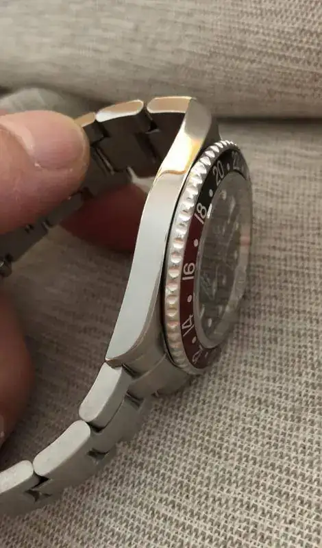

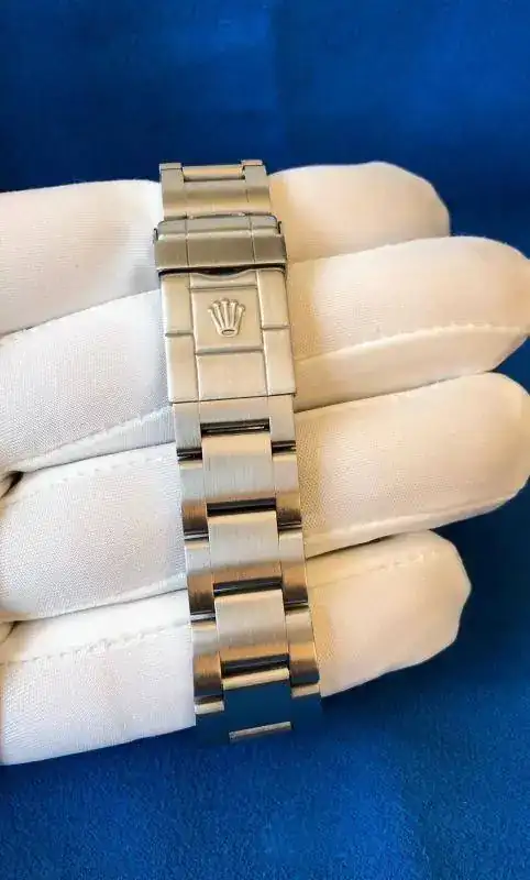

Después.

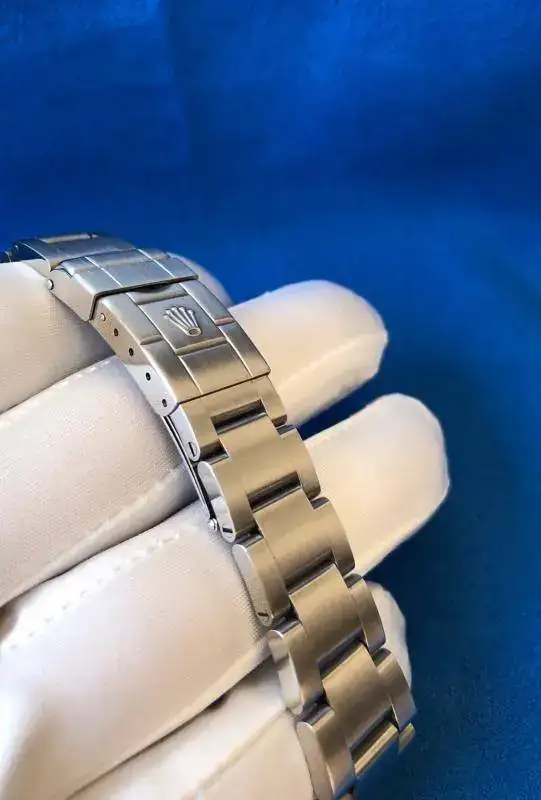

Por favor quiero que os fijéis en la geometría de el lateral restaurado , la arista definida , el detalle de La Corona del cierre sin perder relieve ............
