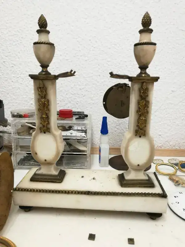

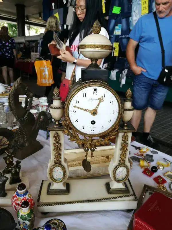

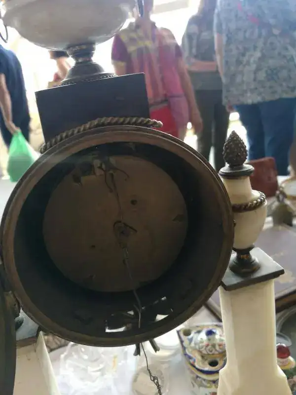

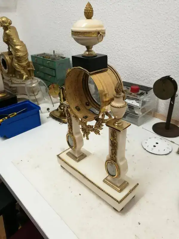

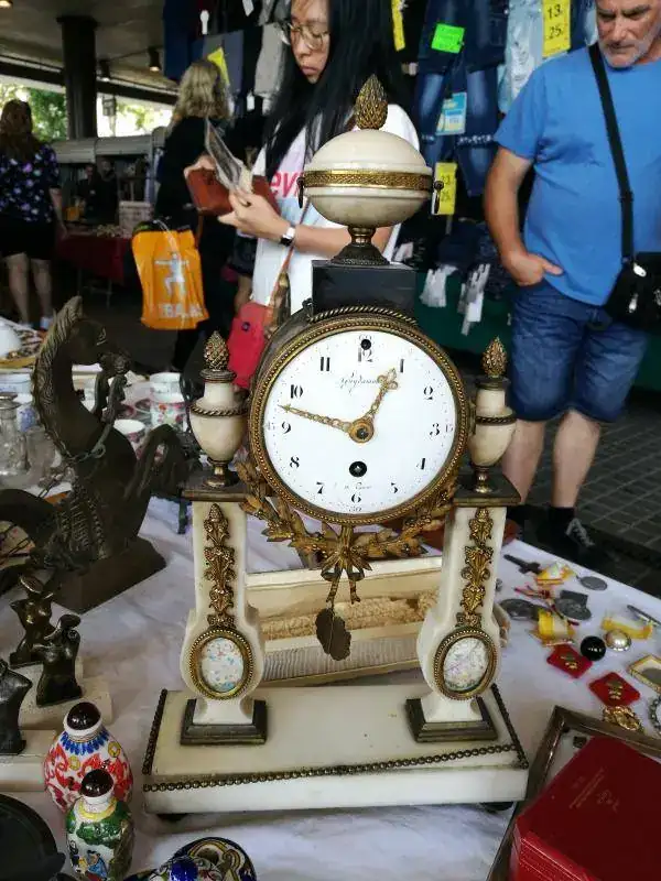

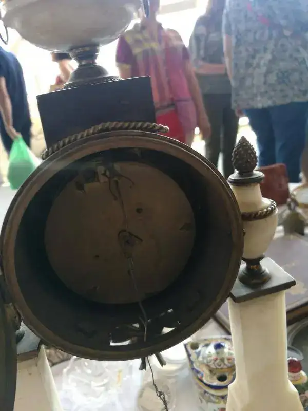

Pasando por los encantes localicé un pórtico que por mi instinto creí bueno, a si que lo adquirí, estaba en muy mal estado

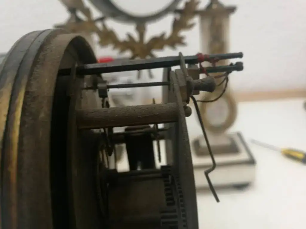

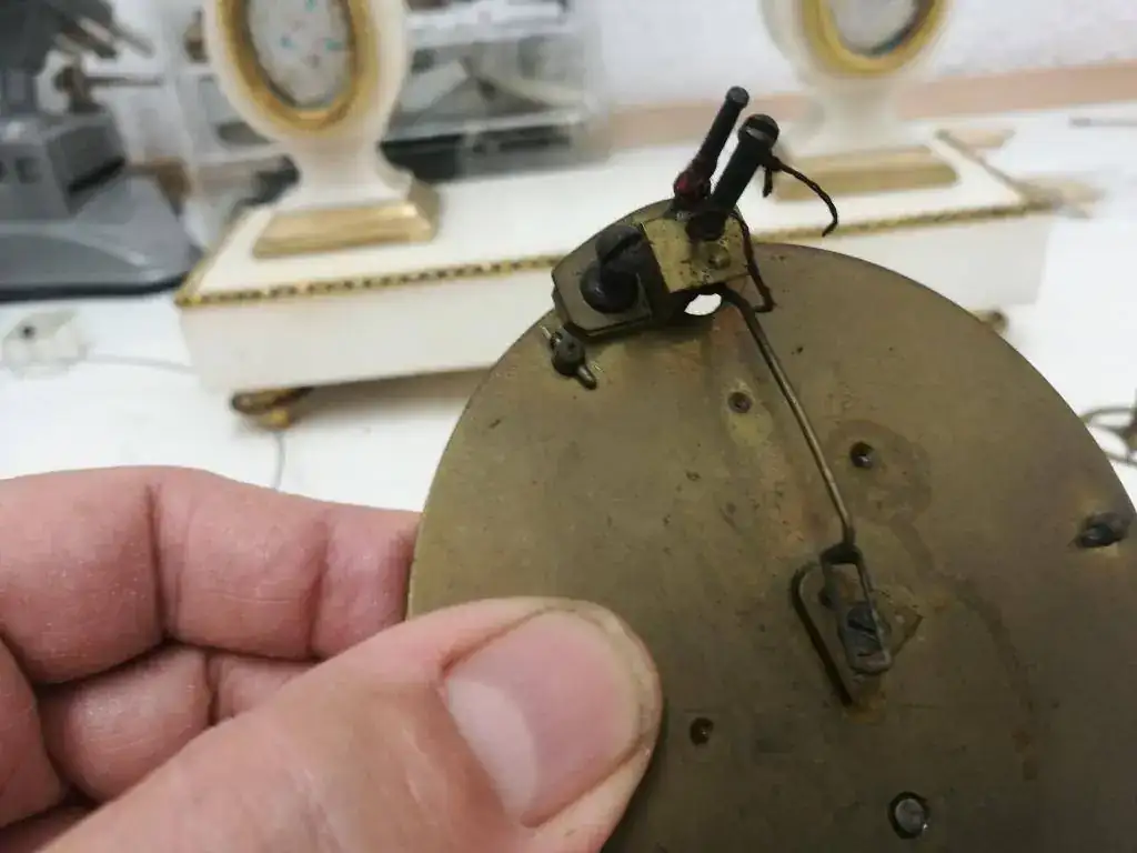

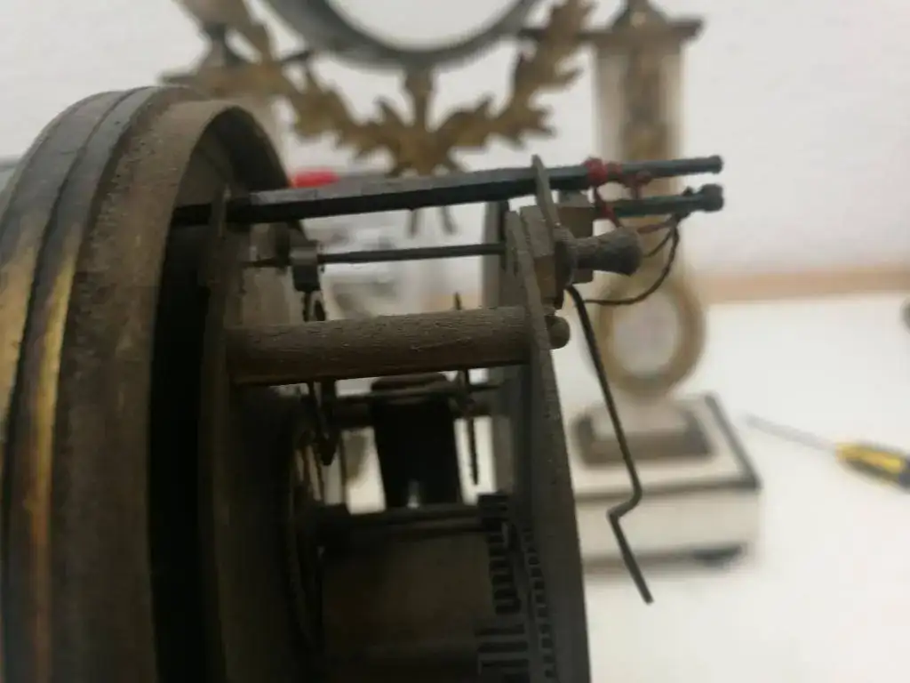

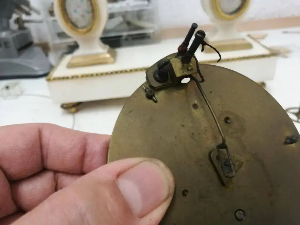

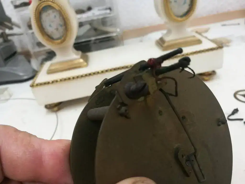

la lenteja del pendulo colgaba de un alambre y este del tenedor todo doblado.

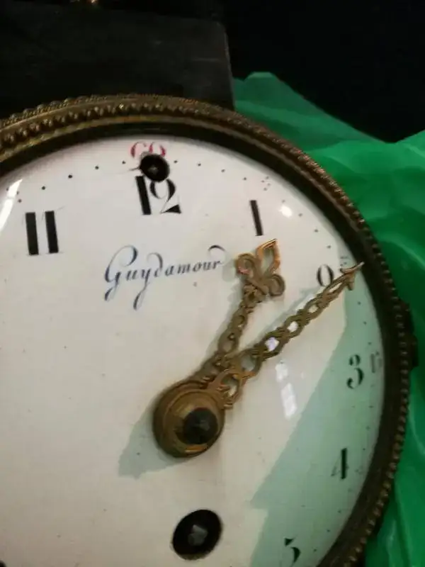

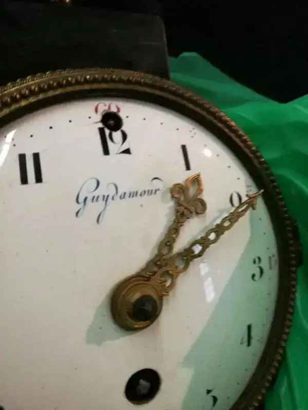

al llegar a casa comprobé que es un autentico Guydamour un relojero de mucho prestiguio hay tres de el en el museo de relojes de jerez, un gran museo que recomiendo.

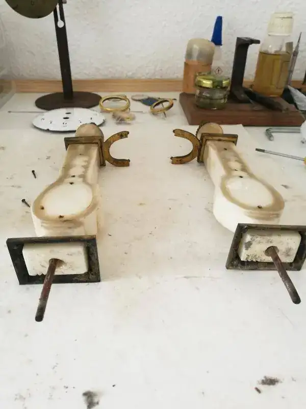

el reloj necesitaba una restauración completa

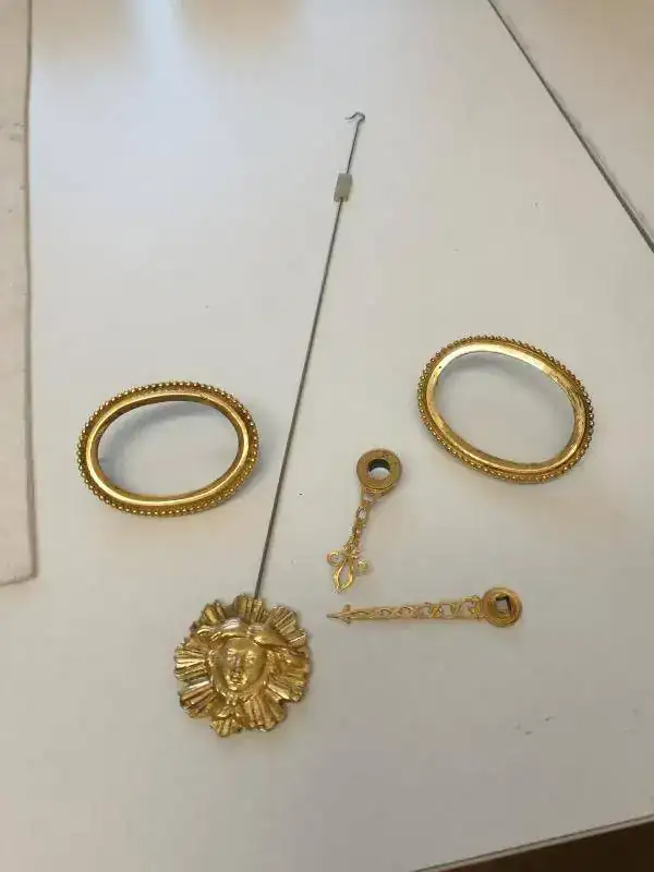

faltaba cristal que es muy bombé de 20mm y lo encargé al cristalero relojero

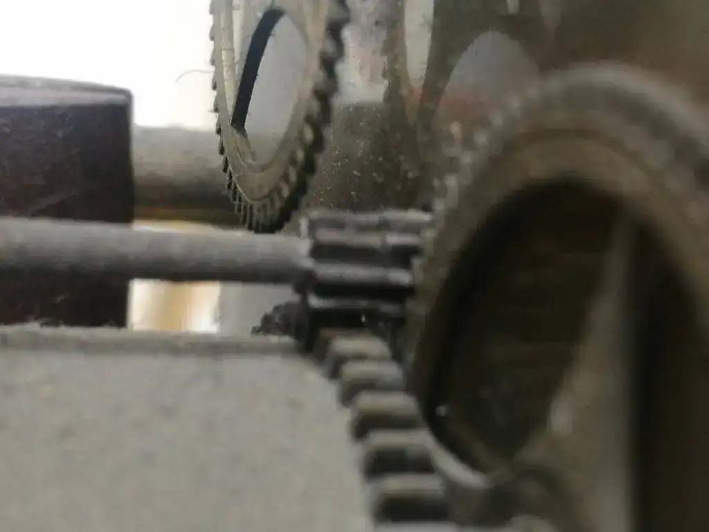

mirar que cañon de horas mas bonito

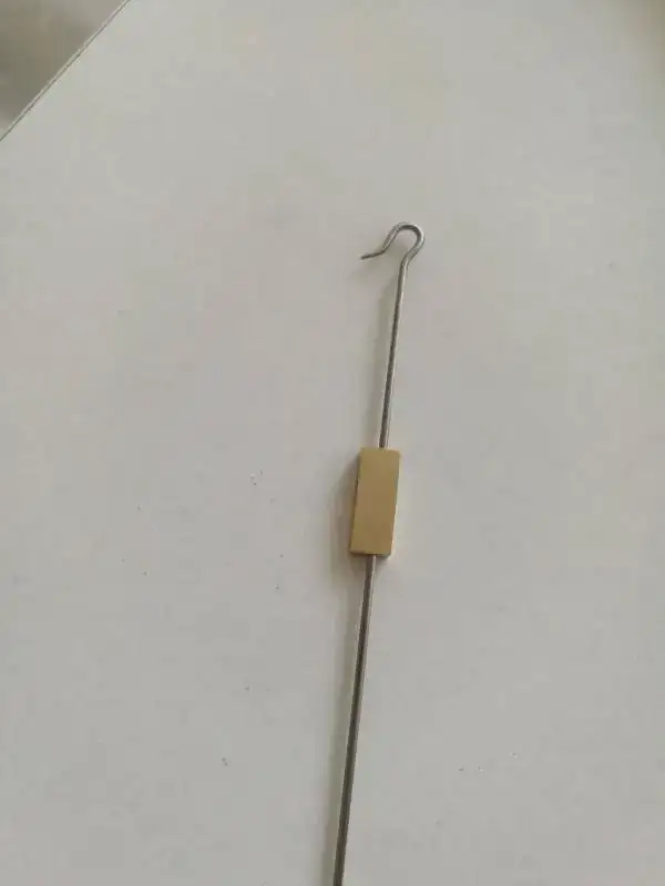

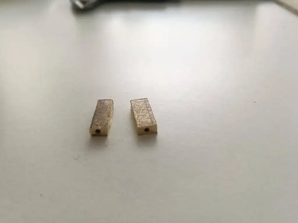

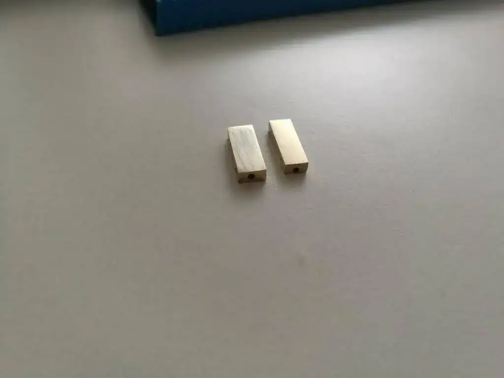

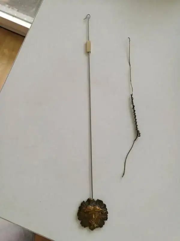

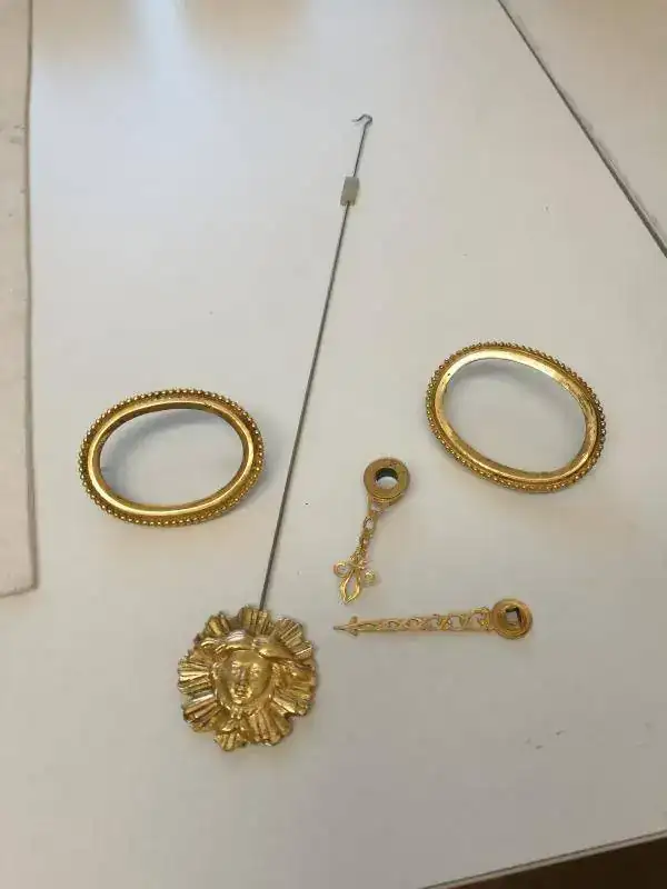

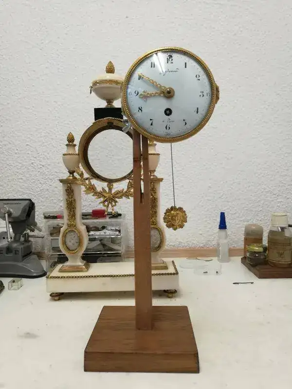

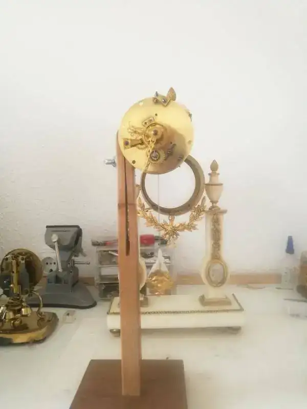

empecé a construir el pendulo, fabrique con un trozo de bisagra el paso del tenedor, y la varilla y su gancho con barilla de 1 mm
IMG_20180626_104042.webp IMG_20180626_113058.webp IMG_20180626_124338.webp IMG_20180626_124419.webp

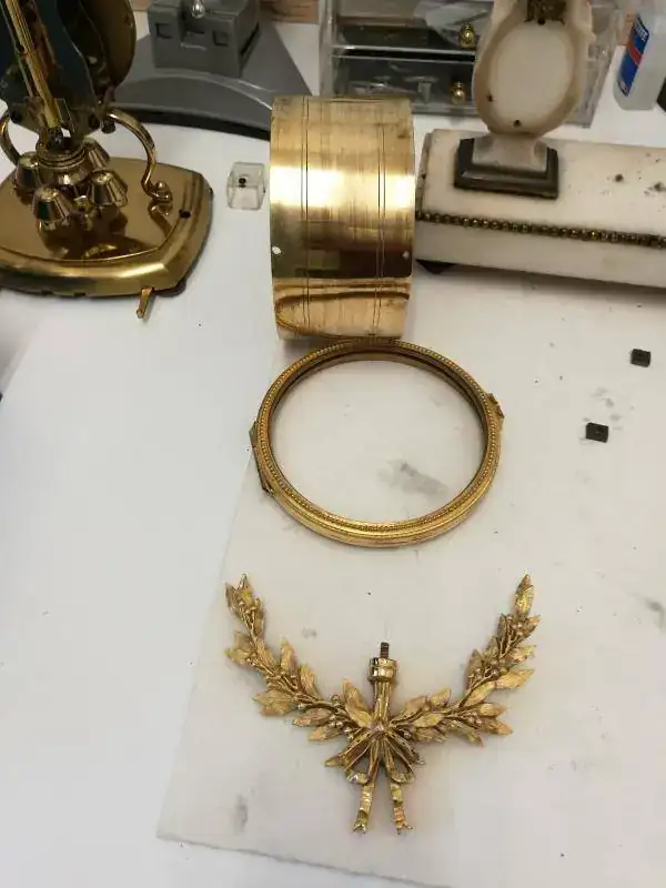

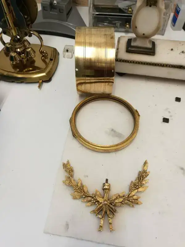

Empecé la limpieza, primero del oro al mercurio, para esta actuación recomiendo utilizar antioxidante liquido rojo de titan, es estupendo hay que ser rápido.
prosegí la limpieza, las partes de oro fueron con el liquido rojo y el bronce con lo tipico agua y amoniaco y faire, aunque recomiendo el elma 1.9

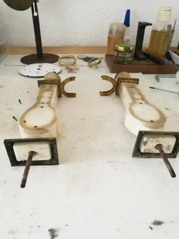

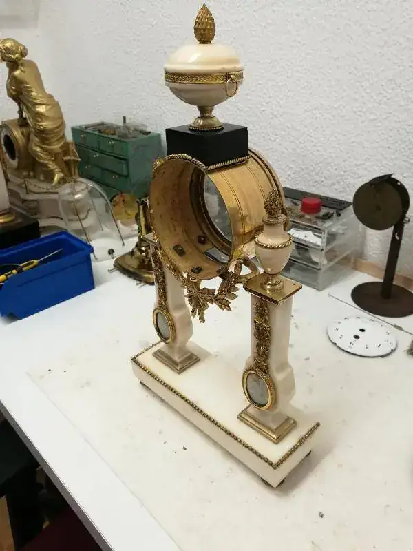

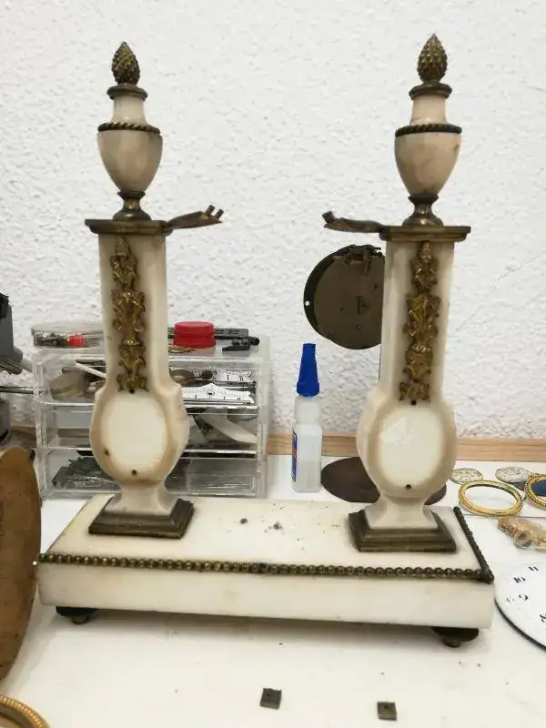

el alabastro limpieza con agua y jabon y una vez seco cera incolora y abrillantado

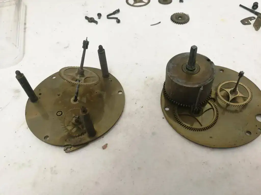

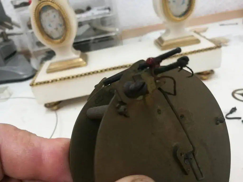

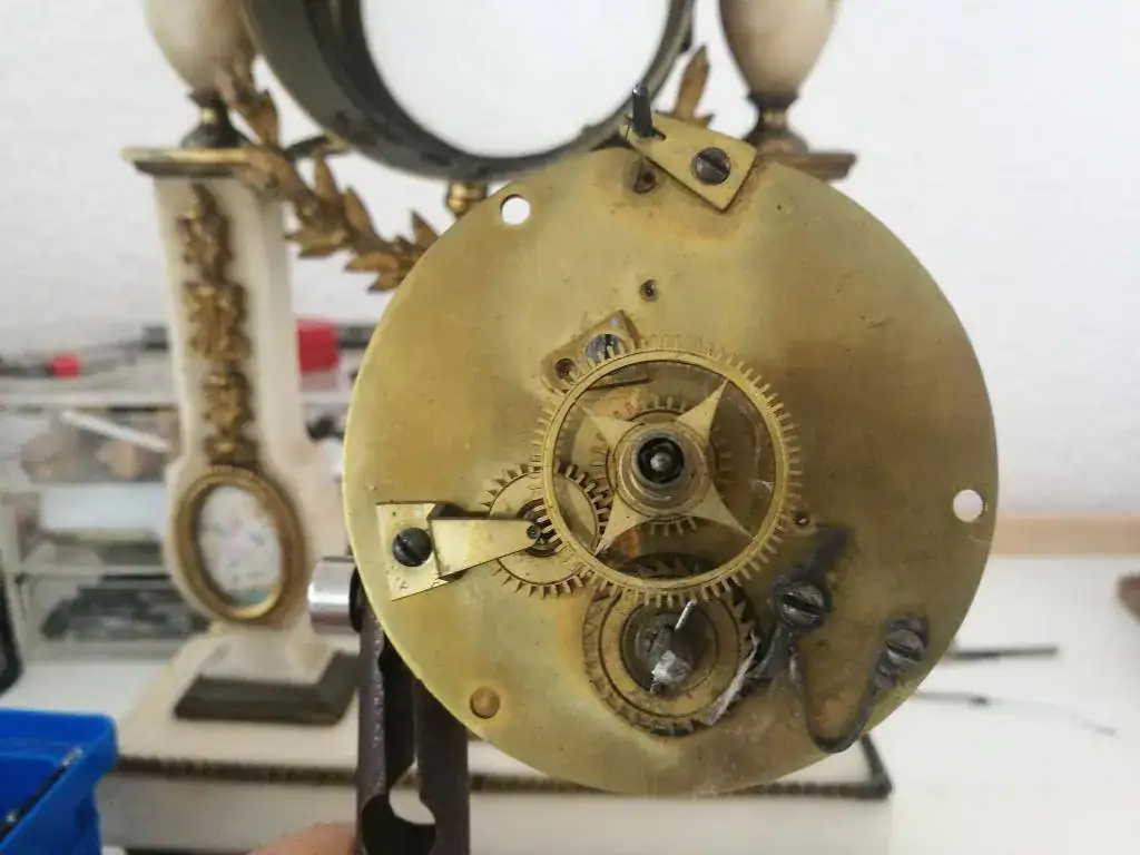

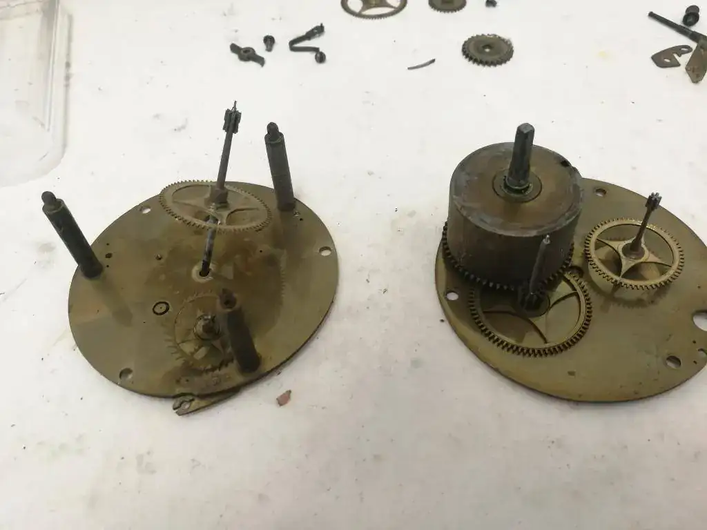

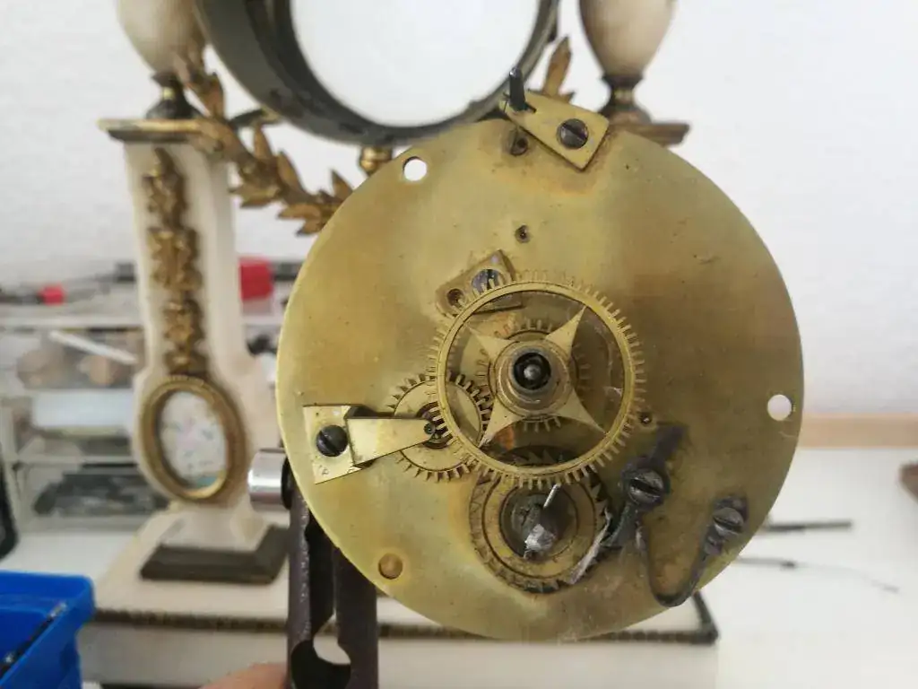

bueno esto va cogiendo forma, la maquina en muy mal estado se desmontó, se le cambió su hilo se limpio y pulieron sus piezas para un perfecto funcionamiento, a si se enderezó el tenedor

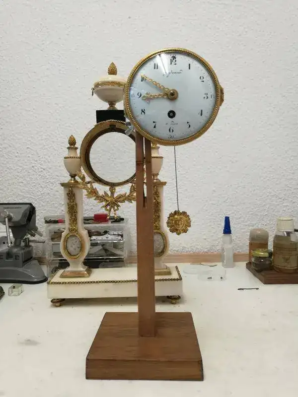

la maquina ya montada se probó y se ayustó su embrague

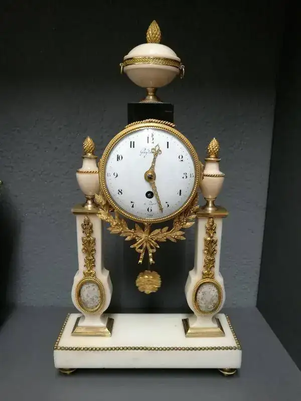

se montó su cristal saetas y se comprobó su funcionamiento, es un reloj del 1770 y a tenido mucho rodaje..

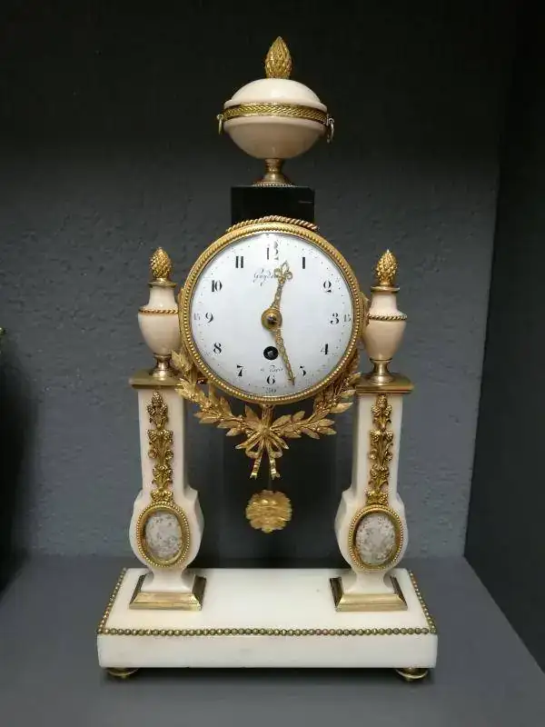

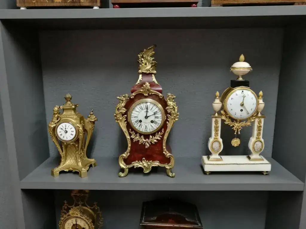

se montó en su caja , la cuerda dura casi 15 dias y ha quedado bastante bien
está situado con unos de su estilo
espero osa guste este reloj sencillo , pero a mi personalmente los relojes de este periodo son de los que mas me atraen...

Impresionante Tonito, te ha quedado genial. Me hace gracia, yo también visito a veces ese lugar donde lo has adquirido. Una cosa, cuando le dais brillo al latón ¿No le dais alguna capa de laca o algo para que no se oxide? Yo lo hago, porque si no se me oscurece al poco tempo...
mira al oro al mercurio no se le dá nada, hay que secarlo muy rapido para evitar la posible oxidación, al latón yo tampoco no le doy nada, le paso um poco al final de algodon mágico que le dá una capa protectora, o algun buen limpiametales que tambien la dá.
hay que aclarar bien y secar rapidamente, a las lentejas de los pendulos y algunas piezas concretas lisas si le doy con una laca zapón especial para metales con acabado cristal o efecto agua, que no da capa alguna. pero piezas concretas, como pesas, lentejas etc..
los bronces antiguos no son como los latones de los años 60-70 que eran malisimos estos perduran y se mantienen estupendos
