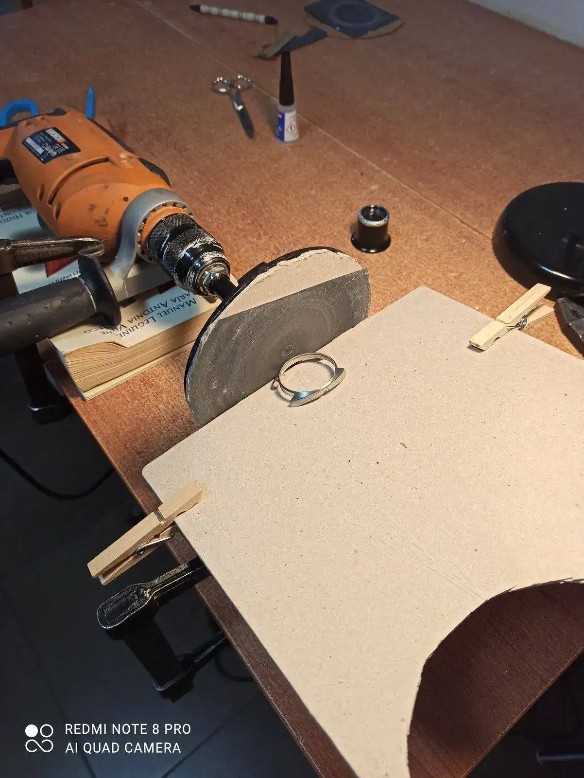

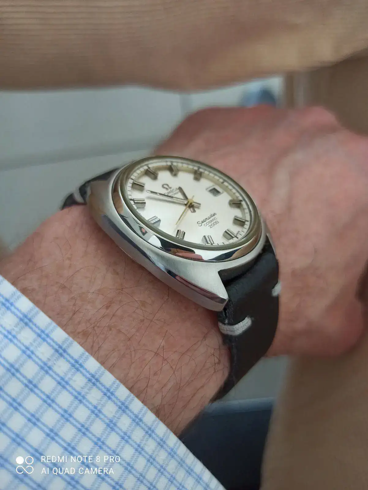

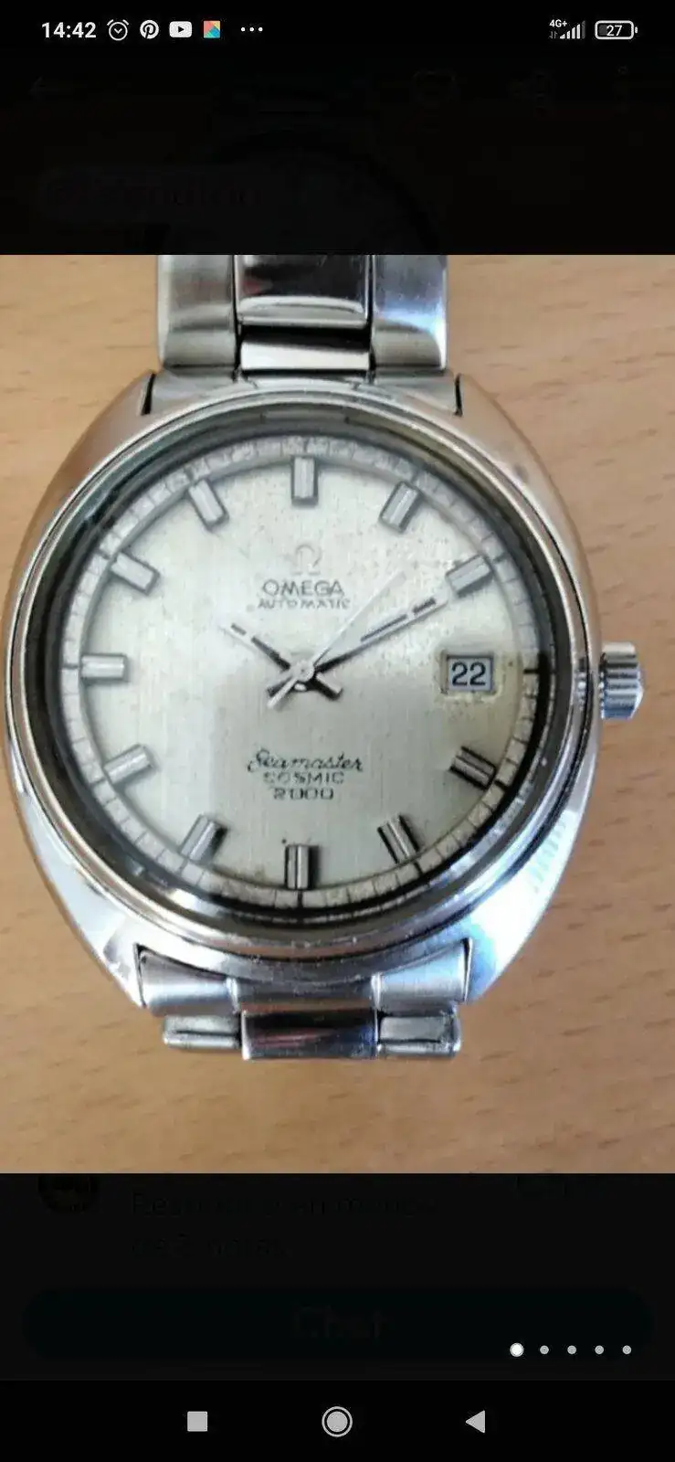

Hace unos meses compré un seamaster cosmic, que no estaba mal de precio, pero hecho una pena
Cristal picado, caja sin aristas, repulida (me recordaba un caramelo chupado). La esfera, muy dañada, sucia, y para mí sorpresa, objeto de una anterior restauración, no muy afortunada.
Así que decidí restaurarlo. Pedí presupuestos, pero se me iban de precio. Pues manos a la obra.

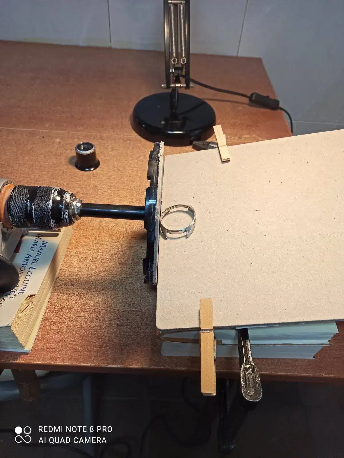

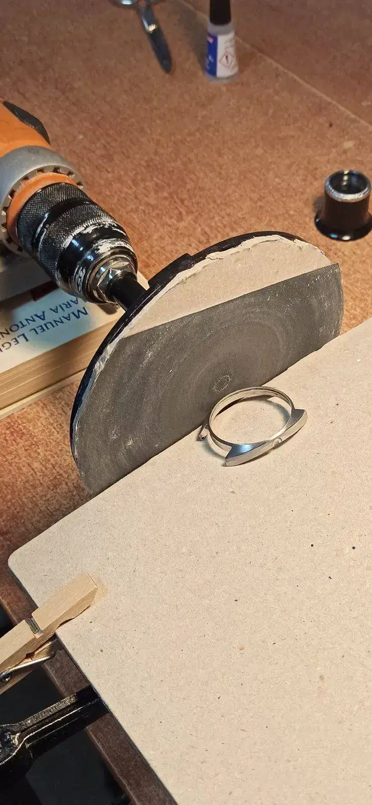

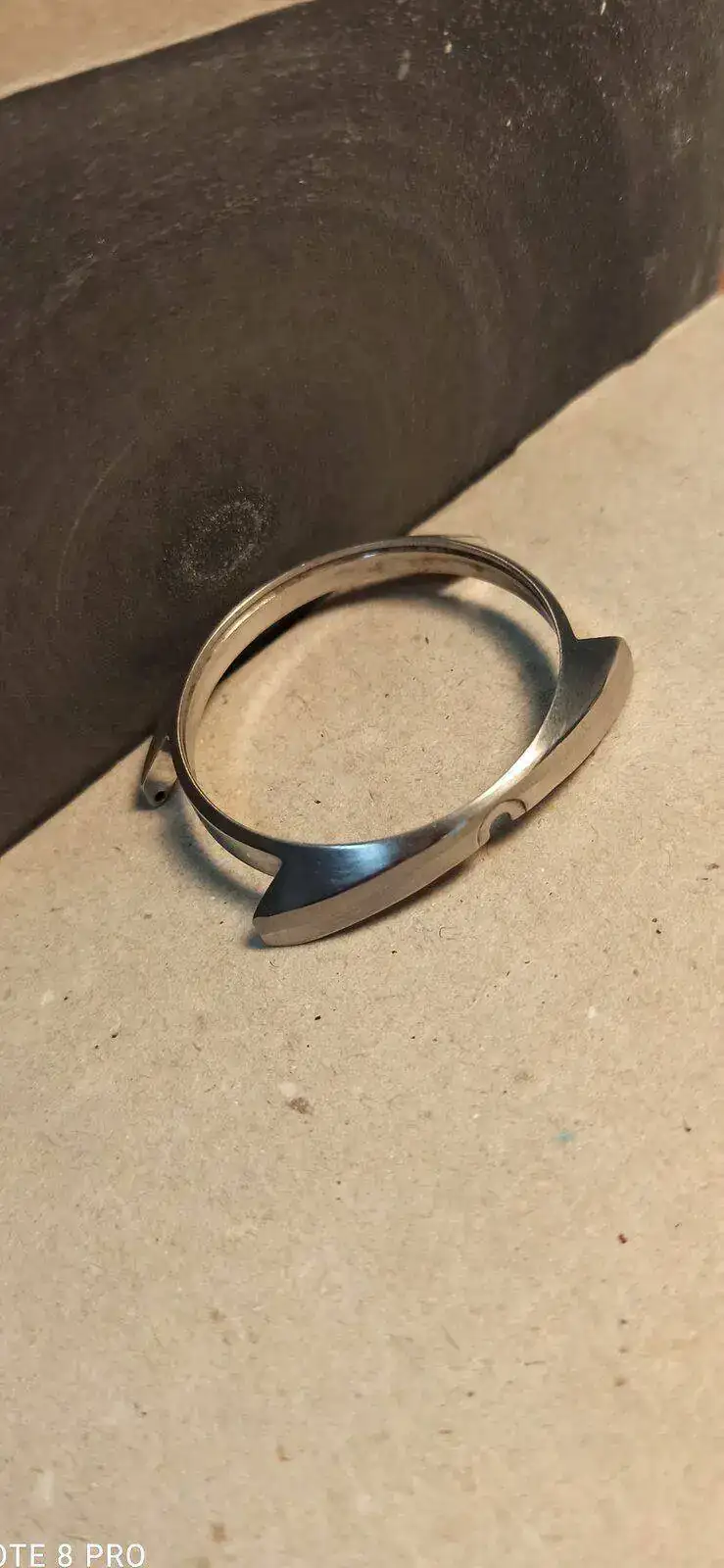

El calibre, limpieza y cambio de alguna cosa. La caja, copié el método de un restaurador de YouTube para volver a sacar las aristas. De ahí la inserción del hilo en este subforo, por si os doy alguna idea para futuros proyectos.
Esfera, la mandé rehacer a un profesional.
Y bueno, aquí el resultado.
En general, muy satisfecho, teniendo en cuenta la aventura en la que me embarqué.
El calibre ha quedado muy fino. La caja, me sorprende lo bien que ha quedado, al igual que la esfera.
Pegas: al colocar el calibre en la caja, se han perdido unas marcas del bisel (entre las 12 y la 1 y entre las 6 y las 7).
Este tipo de caja es un auténtico infierno. No sé por qué Omega se complicó tanto la vida.
Por otra parte, la trotadora estaba tan gastada (no sé las veces que debió haber sido removida en el pasado) que tuve que sustituirla con otra que tenía de despiece de otro Omega.
Única pega, que es no es en acero.
La verdad es que no queda tan mal. Le da un toque de color. No sé qué opináis.

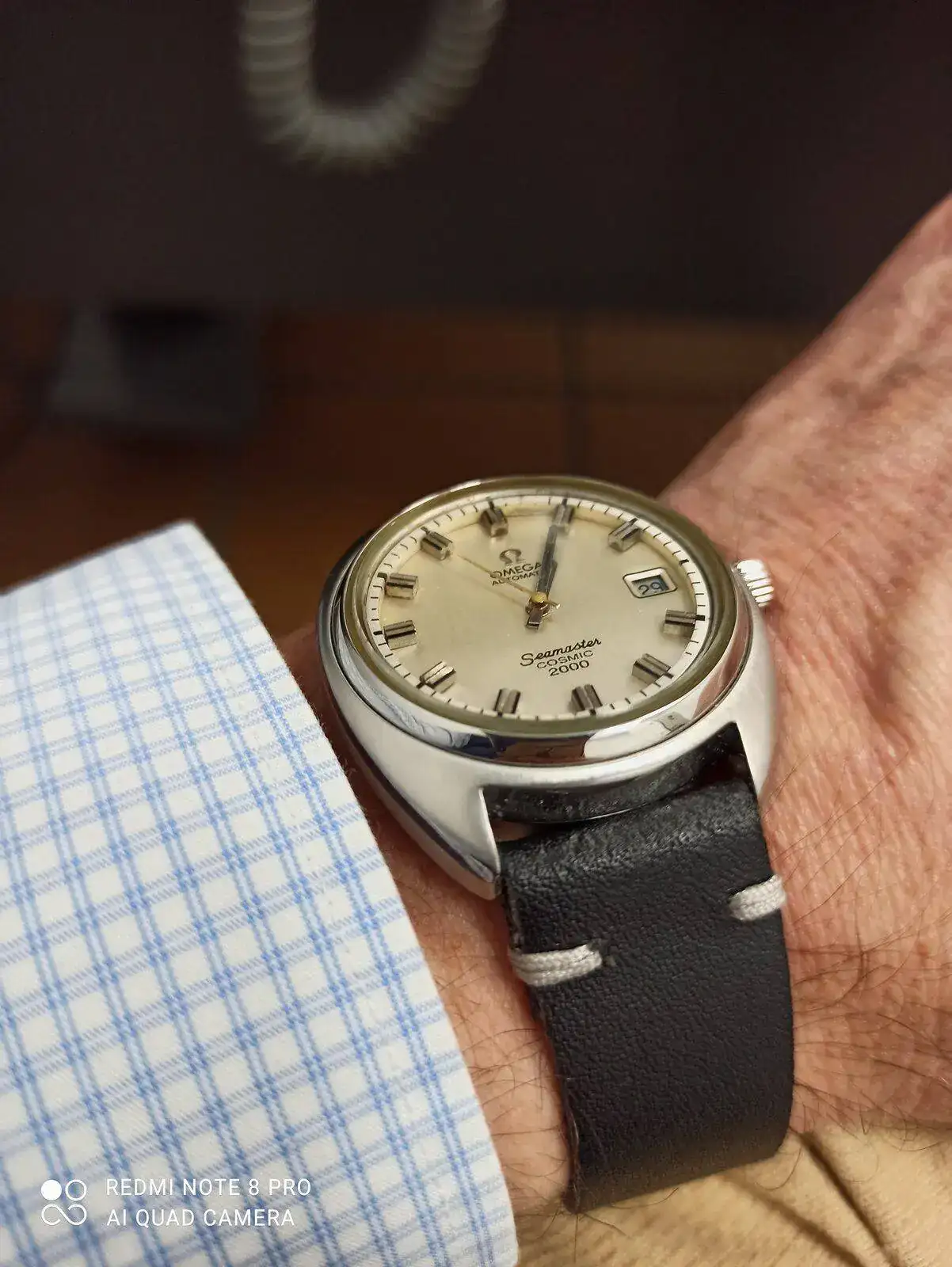

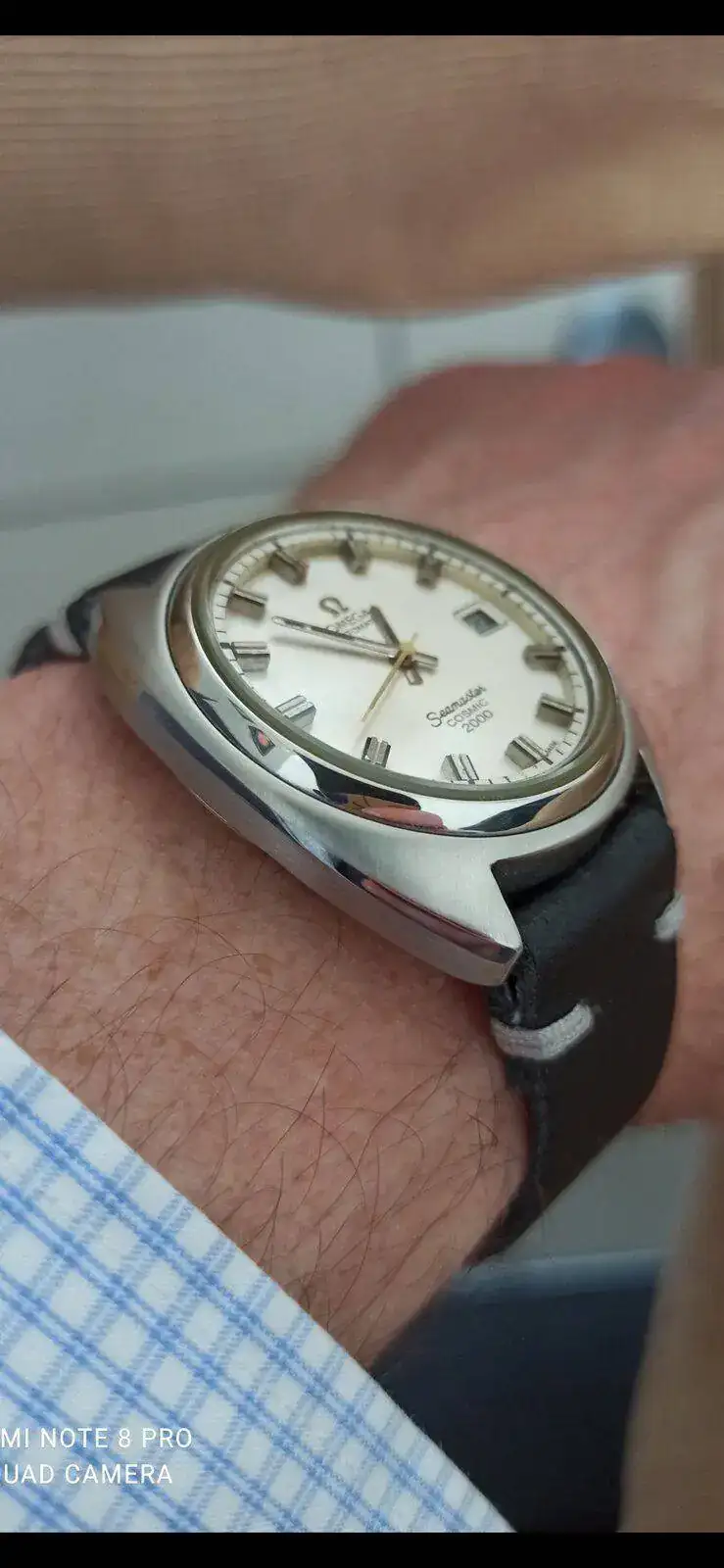

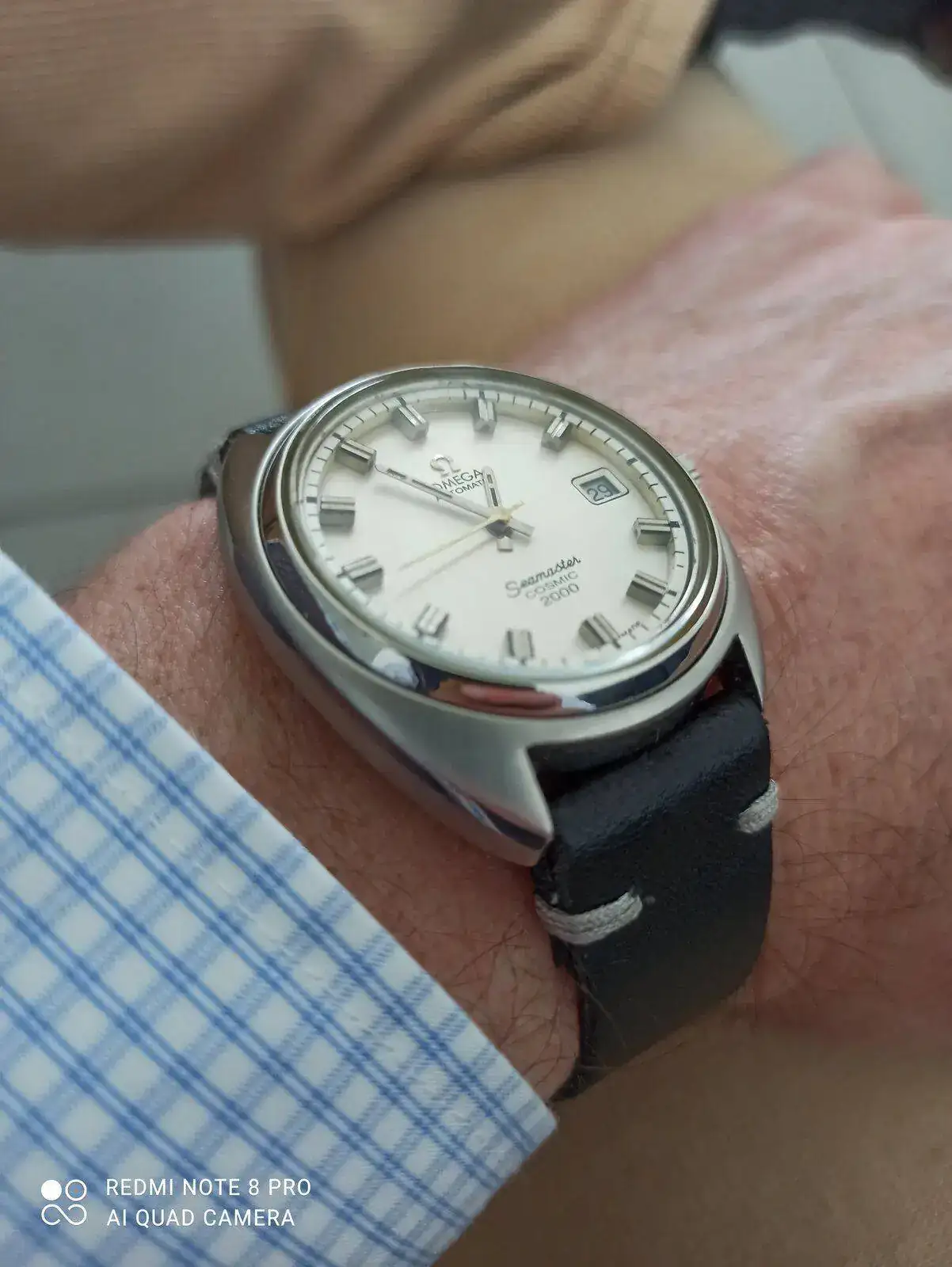

Y ahora unas fotos del reloj
Del antes (tomadas por el vendedor)
Y
Y de cómo ha quedado
Y ahora otras de la "máquina "
Espero que haya sido de vuestro agrado.

Pues te ha quedado de lujo, aunque el reloj esta chulo a mi lo que mas me ha noqueado es el taladro con el aplique para lijar y la plataforma de libros, me quedo poquísimo con las soluciones que aplica la gente por aquí.
Reacciones: espiral
Madre mía, de nuevo, surgen, los Sargentos pequeñitos, de Cram, y que decir de los libros, al igual que los relojes, nos los encontramos últimamente, en cualquier banco, olvidados, ::Dbt:: pero no es así a diferencia de los relojes son dejados en puntos de intercambio, de libros leídos, en cambio, los relojes como colillas son ::cry::abandonados.
:friends::friends::friends::friends::friends::friends:
Reacciones: espiral
El aplique consistía en la parte inferior de un envase para almacenar CDs que tenía por casa.
Salió bien, como podía haber salido mal. Eso sí, antes probé con una caja de desguace para ver resultado y el ángulo que había que dar.
