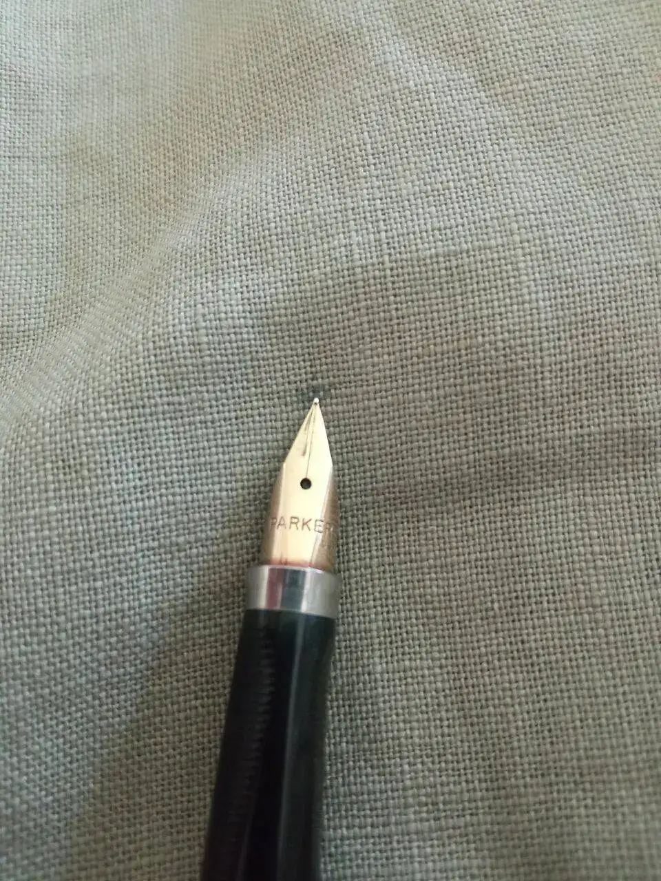

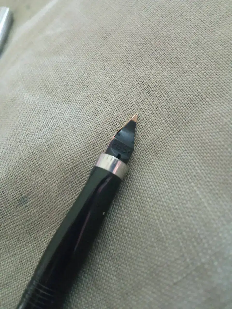

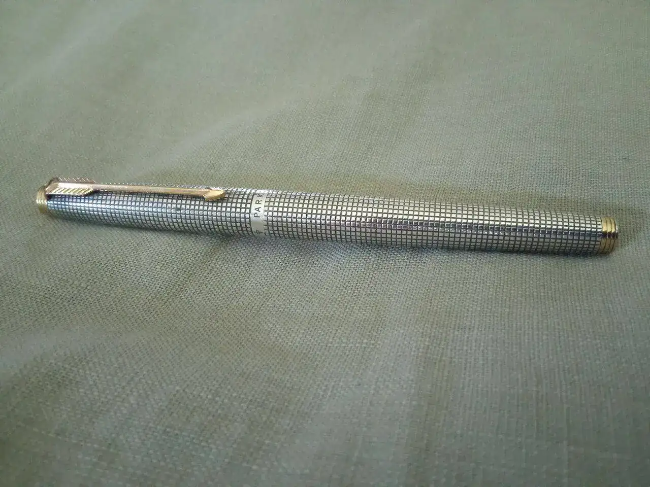

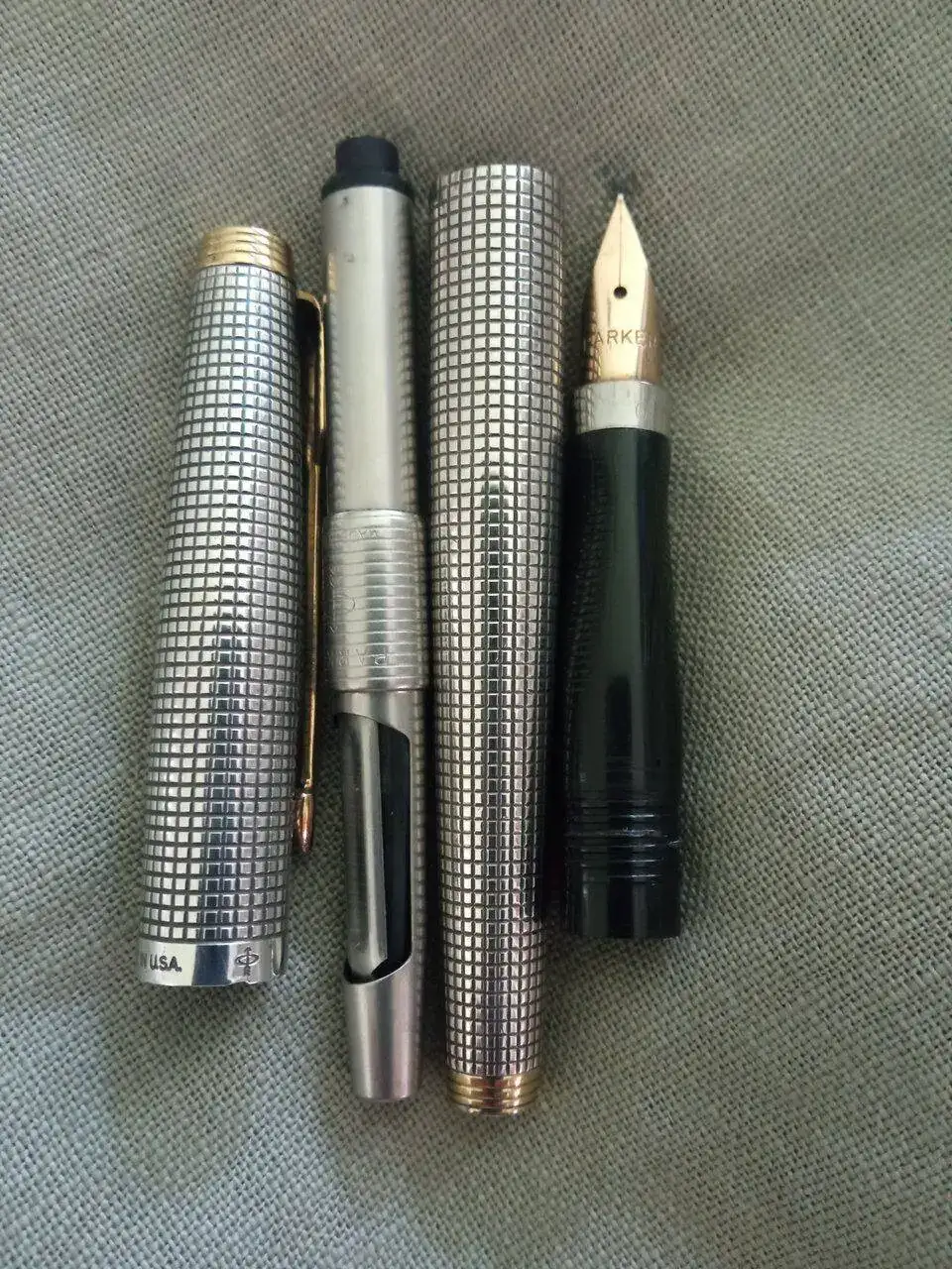

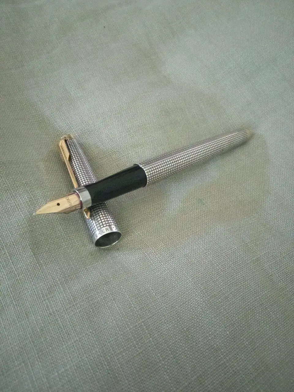

Bueno, pues hoy he avanzado bastante, he desmontado y limpiado la Ciselé (¿Sí o qué?) y ha quedado tal y como os muestro en estas imágenes.

Pues antes de nada dar la enhorabuena, primero al compañero @Furry por el excelente trabajo que ha realizado con esta pieza, pero también me gustaría felicitar al compañero @croma, porque creo que no se puede explicar mejor el procedimiento a seguir para la limpieza y restauración.
Reacciones: Eloicm
preciosa, gracias por compartir
Muchas felicidades por esa Parker 75. Tengo una igual, que era de mi padre. Escribe que es una maravilla. La mía la tengo con tinta Pelikan azul turquesa.
Hola:
Gran restauración, y la Parker 75 muy bonita.
