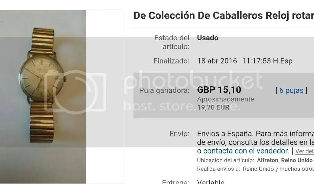

Os presento la restauración de este Rotary automatico que, si no me equivoco, debe ser de la década de los 60. Me salió muy barato en el ebay inglés. Vi que la esfera estaba bastante mal pero por lo que iba a salir pues, a unas malas, para piezas.

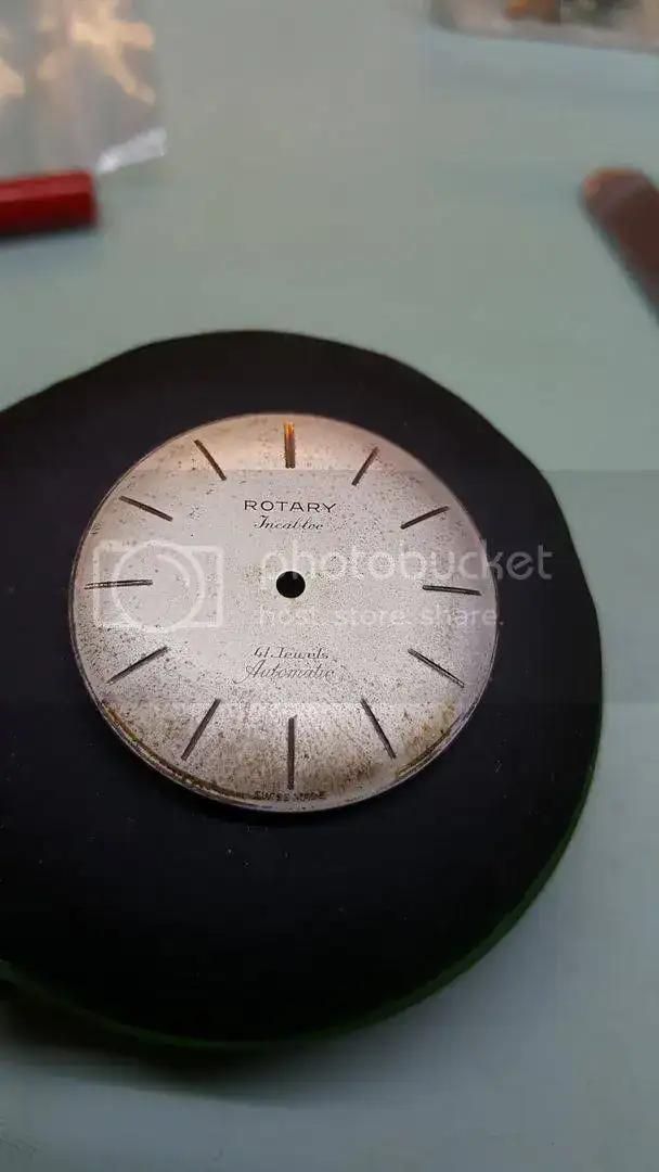

Detalle del estado de la esfera. Como veis el barniz esta muy pasado y tiene incluso marcas de huellas dactilares de algun manazas.

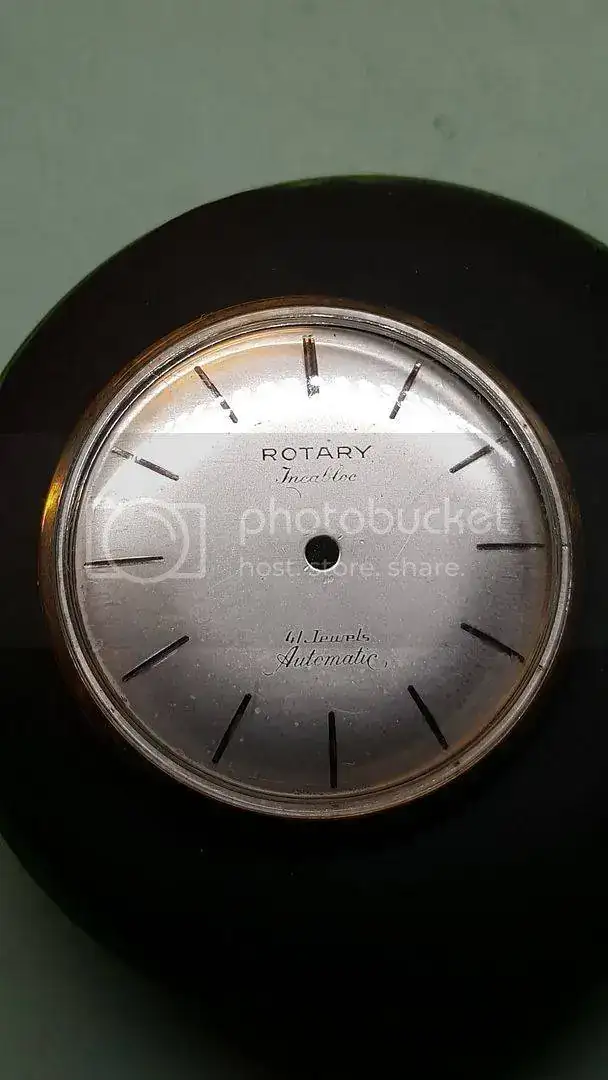

Tras la limpieza queda así. La goma no hacía nada. El agua templada destilada jabonosa tampoco. Así que probé con un pulimento para coches muy suave que tenía guardado desde hace años. Y con mucho cariño para no llevarme la serigrafía…

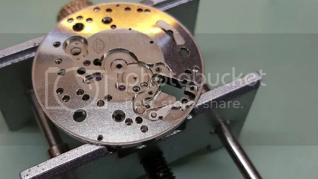

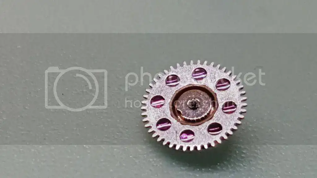

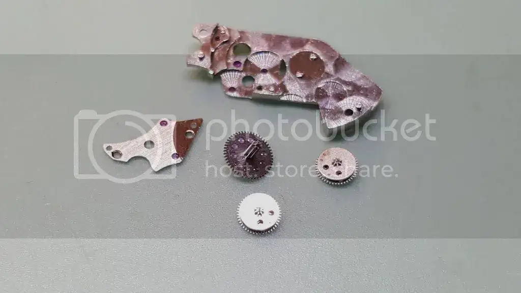

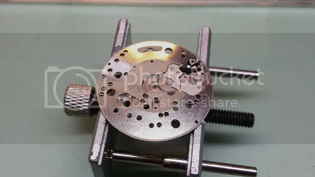

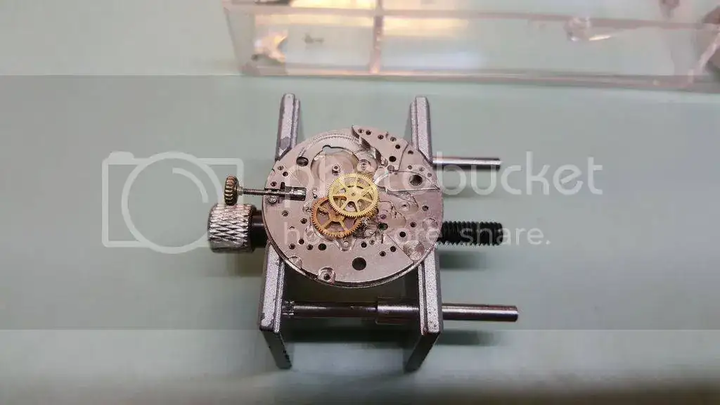

Muy contento con el resultado me puse con el calibre. Una de las cosas que me llamó la atención. Imagino que a más de uno de vosotros tambien, es la cantidad de rubís. ¡¡¡ 41 !!! ¿pero donde se pueden meter 41 rubís? Pues así…
Los usan para adornar algunas ruedas. Porque otra utilidad no creo que tenga. Lo digo desde mi tremenda ignorancia. Esto es un detalle del rodaje bajo el puente del automático. Las dos pequeñas son dobles y actuan como piñones de bicicleta. Por la cara de abajo estan cubiertas de rubís.

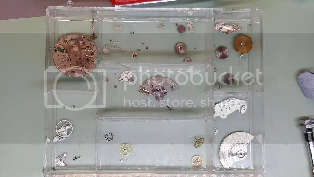

Limpio listo para montaje.
Montando el remonte.
Vamos con el rodaje.

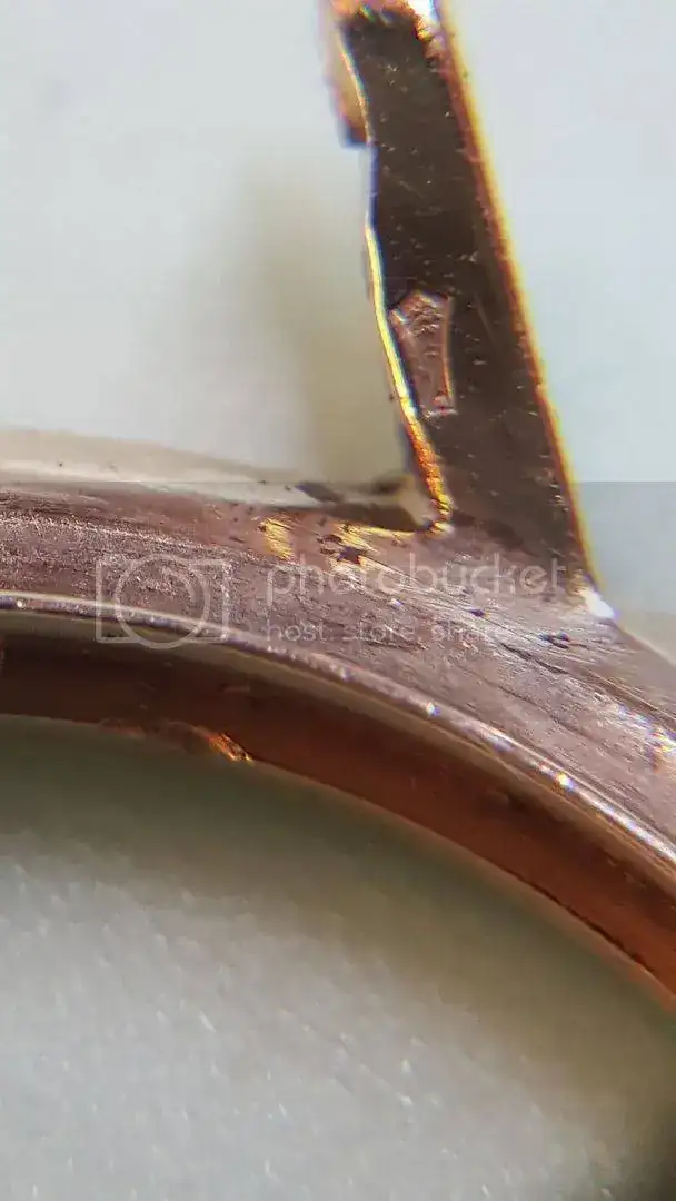

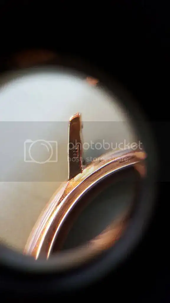

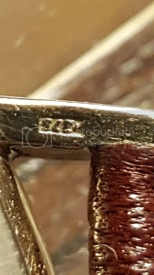

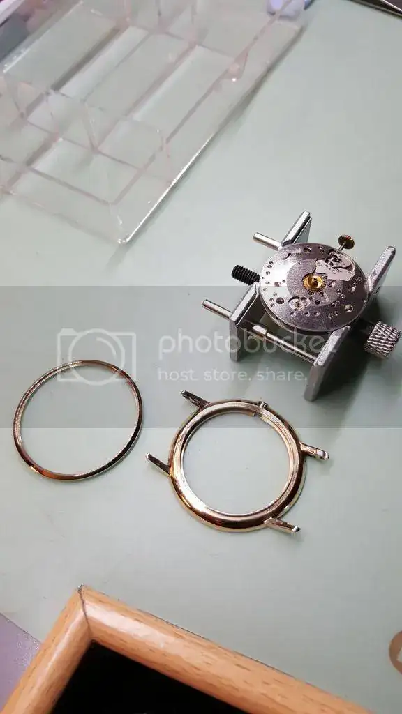

Meto la carrura o caja en ultrasonidos para quitarle la suciedad antes de pulir. Como en los recovecos de las asas queda algo de suciedad vieja me pongo a repasar con un palito de boj afilado a modo de espátula cuando me doy cuenta de esto.

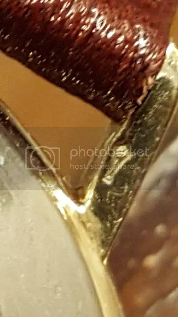

Un sello.
Otro sello.
Me doy cuenta entonces de que la caja que tengo en la mano no lleva un chapado. ¡Es de oro! Consultando lo de .375 que aparece en el segundo sello veo que corresponde a una pureza de 9kt que, al parecer, es lo normal en UK. ¡Un Rotary de oro por lo que había pagado!

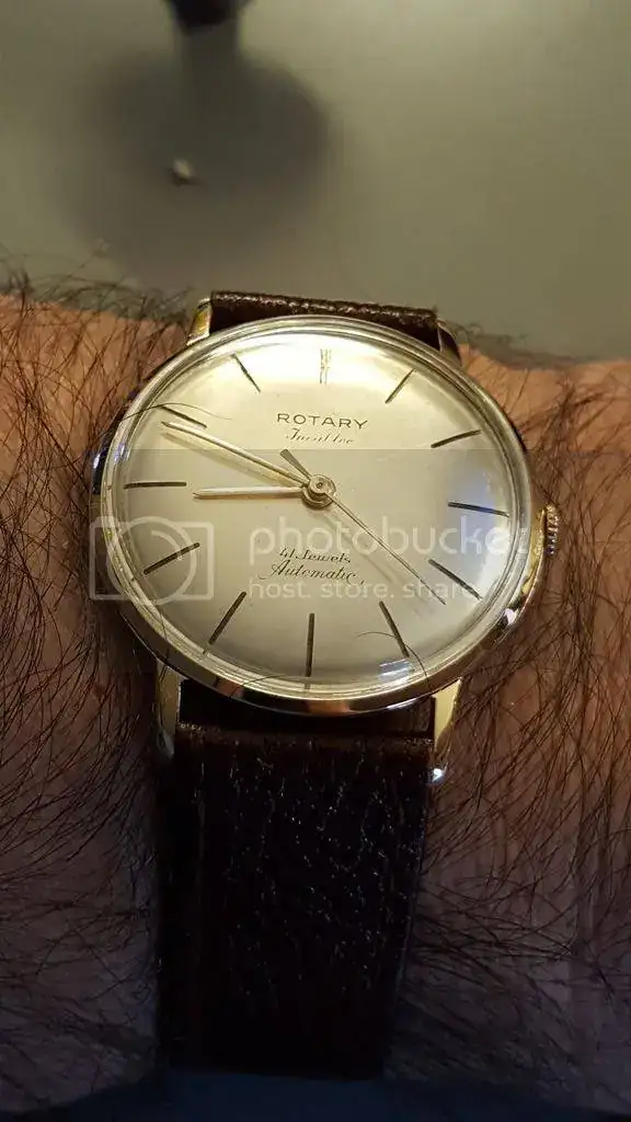

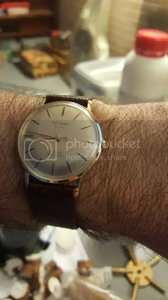

Y aquí lo teneis terminado.
Gracias por haber llegado hasta aquí. Espero os haya gustado.
Pues ha quedado magnífico y encima es de oro
pues ha quedado precioso un gran trabajo compañero enhorabuena

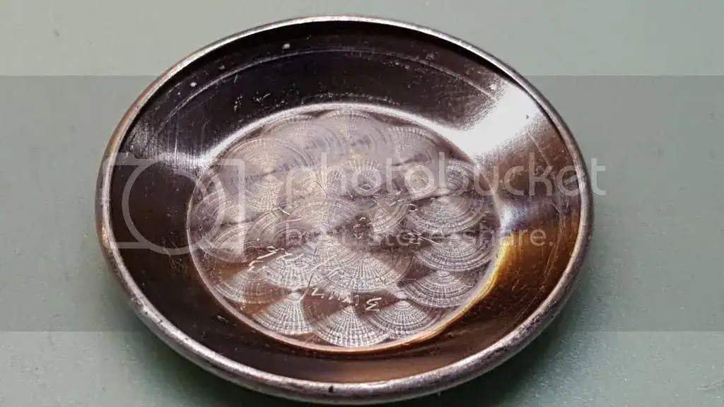

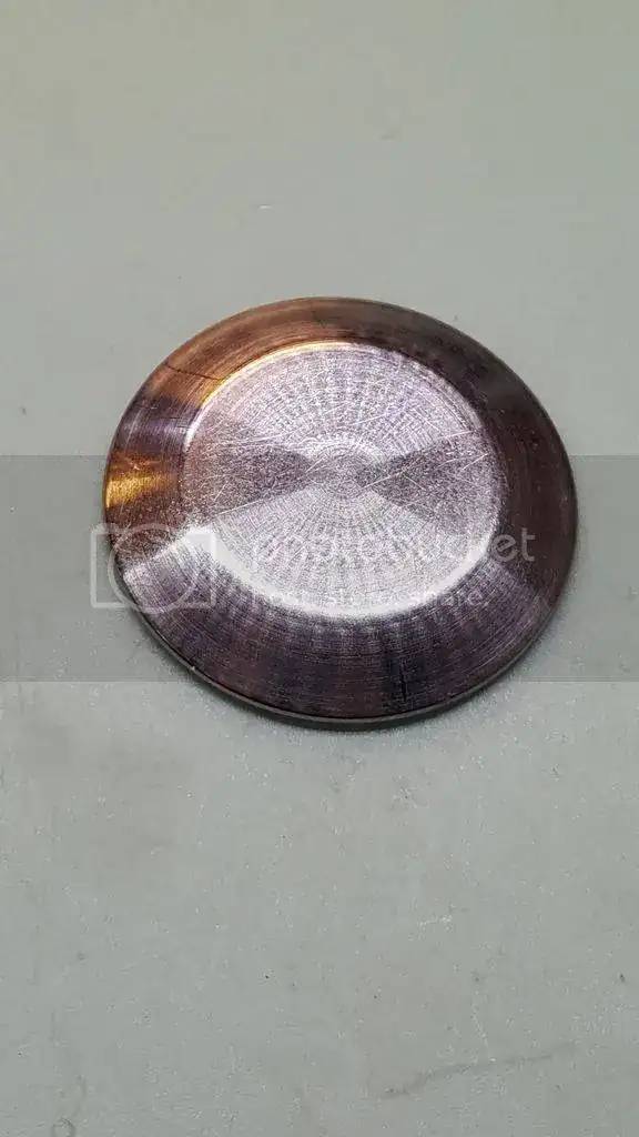

Gracias D. Luis. La tapa se ve que es de acero. Aqui tiene las fotos que me pidió.

Buen día Fildi; le comento lo siguiente: las cajas de oro no llevan la tapa de acero y esta es una caja con un buen enchapado.
Por lo tanto no es de oro sino que es una caja enchapada en oro y debe tener un espesor de 10 micrones.

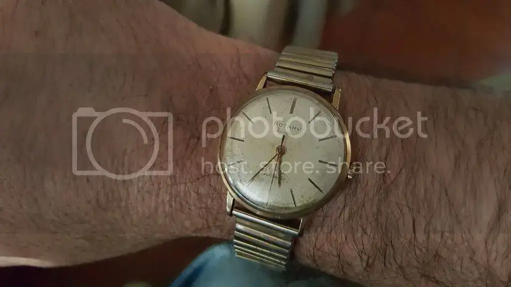

¡¡Qué arte, Fildi!! Lo has dejado de Primera Comunión:clap:Y qué suerte que haya resultado ser de oro y hayas logrado dejarlo tan fantásticamente rejuvenecido. Es increíble lo impecable y guapo que se ve en las dos últimas fotos de muñeca :worshippy:

Buen día amigos; me gustaría aclarar que este hilo - con el trabajo realizado por el forero Fildi - está buenísimo y merece un fuerte aplauso y es para felicitarlo. El motivo que yo les señalo en cuanto a la caja - a mi me da la impresión que al tener la tapa de acero me hace sospechar que no es de oro y así de esta forma - podemos tener la verdad histórica sobre el tipo de metal que tiene su caja. El precio del reloj - sería lo de menos - porque aquí estamos ante un trabajo perfecto de restauración de la pieza.
Entiendo - que si es una caja de oro o no - no le quita mérito a su brillante trabajo - pero esto nos sirve a todos para entender como se debe analizar cuando se tiene una caja enchapada en oro porque así lo denuncia la tapa de acero -siempre y cuando no haya sido cambiada??
Un saludo, Luis desde Argentina
Hombre D. Luis, con todos mis respetos, a mi esto no me parece una marca de una caja chapada.
Lleva sellos en tres de las asas.
Si que me parece mas que posible que la tapa no sea la de origen. Como ademas carece de marca identificativa no tenemos ninguna certeza. Esa habrá sido la causa de que el vendedor lo haya vendido como chapado.
Saludos cordiales D. Luis. Un abrazo.
