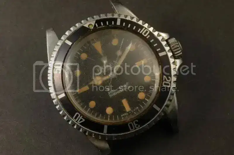

Así estaba el reloj originalmente:

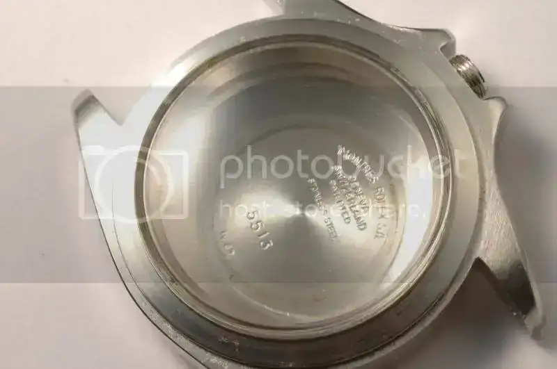

la caja no ha sido pulida, marcada como 4o trimestre del 67:

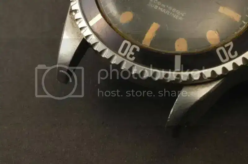

Nótese el bisel del asa en estado impoluto. La suciedad entre las asas es abundante:
Las asas están intactas, sin marcas del brazalete:

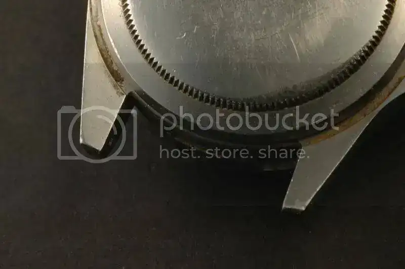

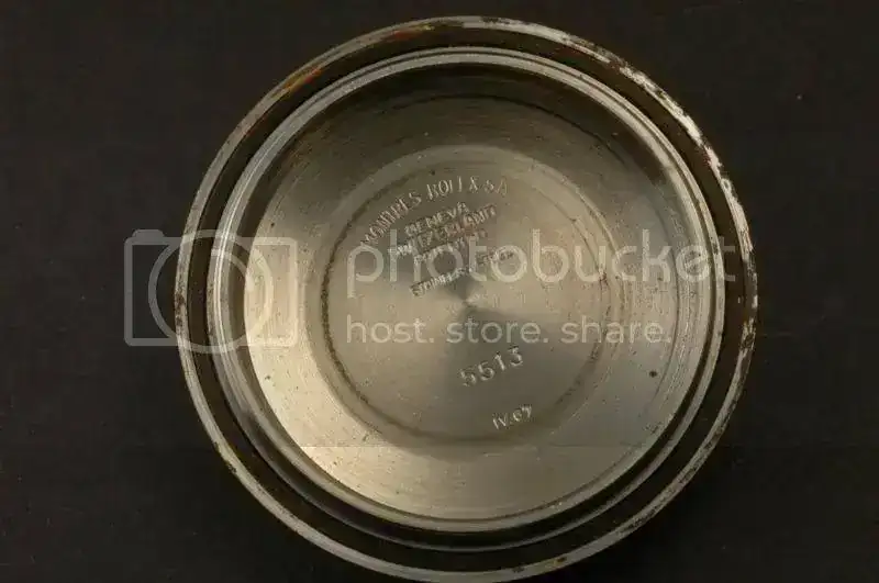

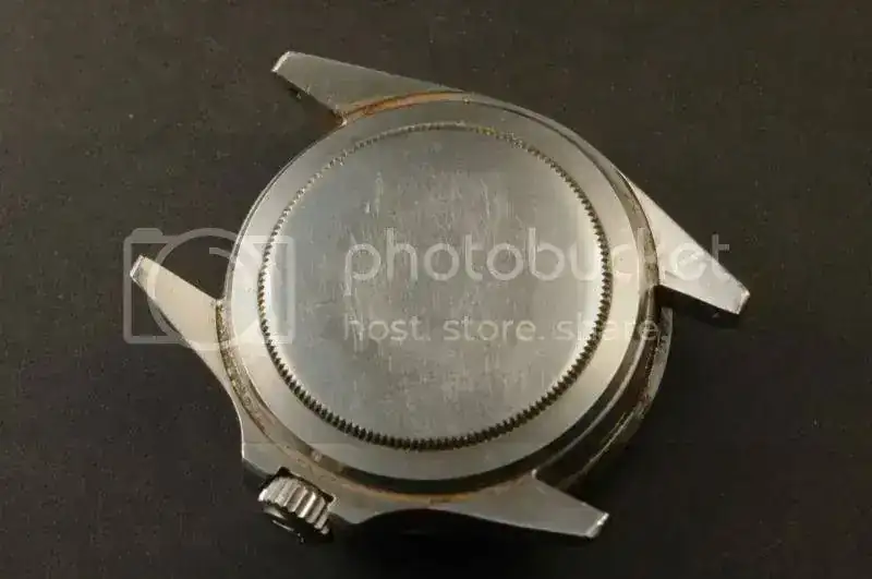

Algunas marcas de corrosión en el borde de la tapa trasera:

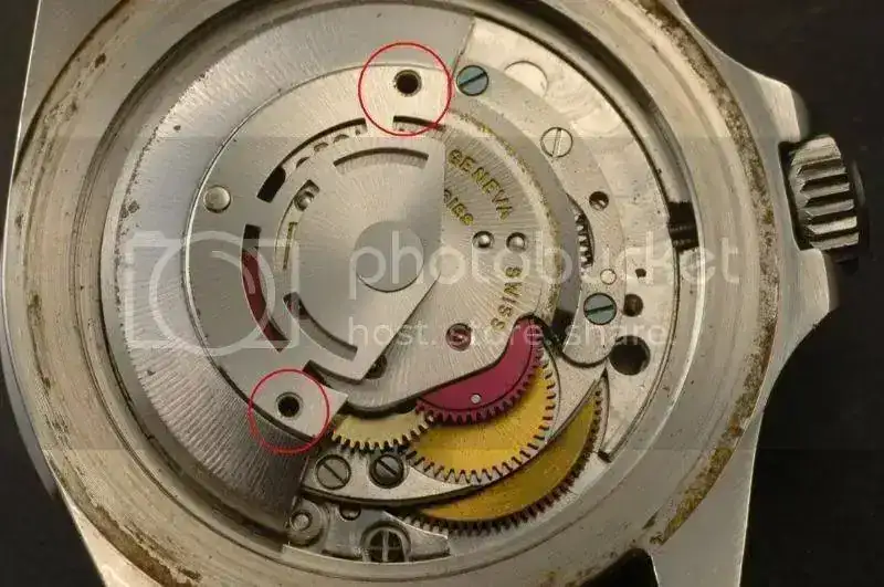

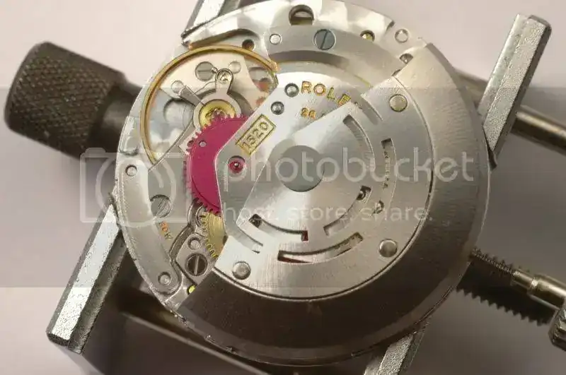

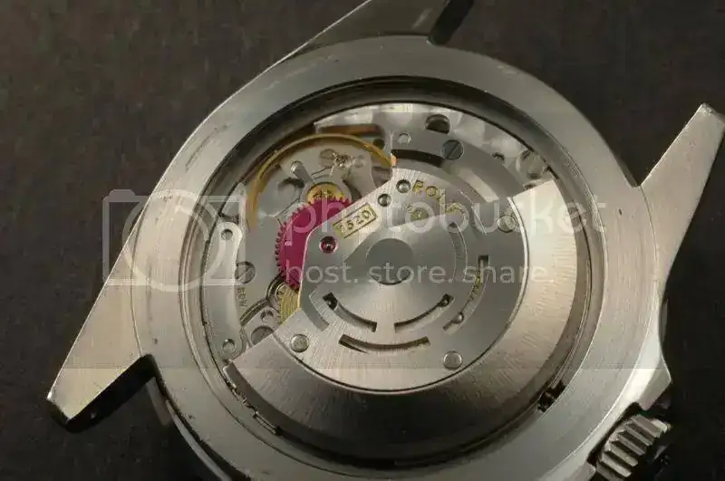

Aquí tenemos el movimiento 1520 de Rolex. El reloj no funciona por tanta suciedad en las ruedas. Hacen falta dos pernos en el rotor:

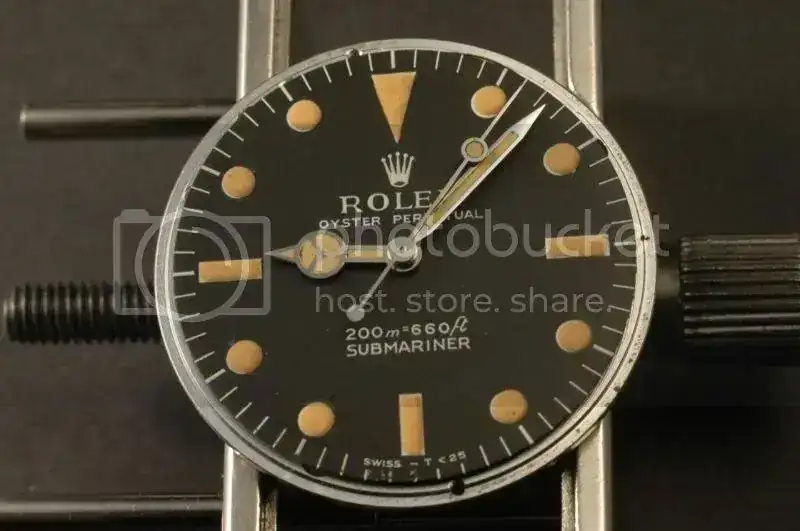

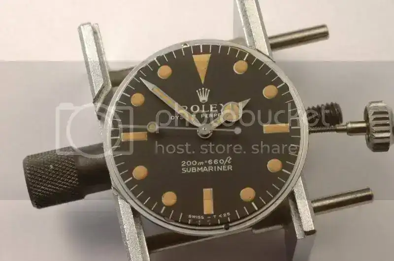

Menuda esfera, en perfecto estado, con los índices y las manecillas con el mismo tono. Una auténtica maravilla!

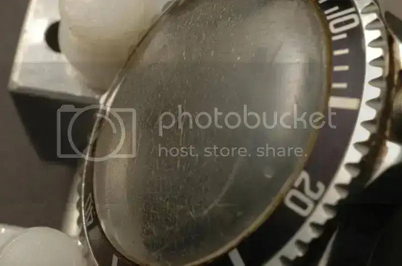

El plexi parece no tener remedio... O sí?

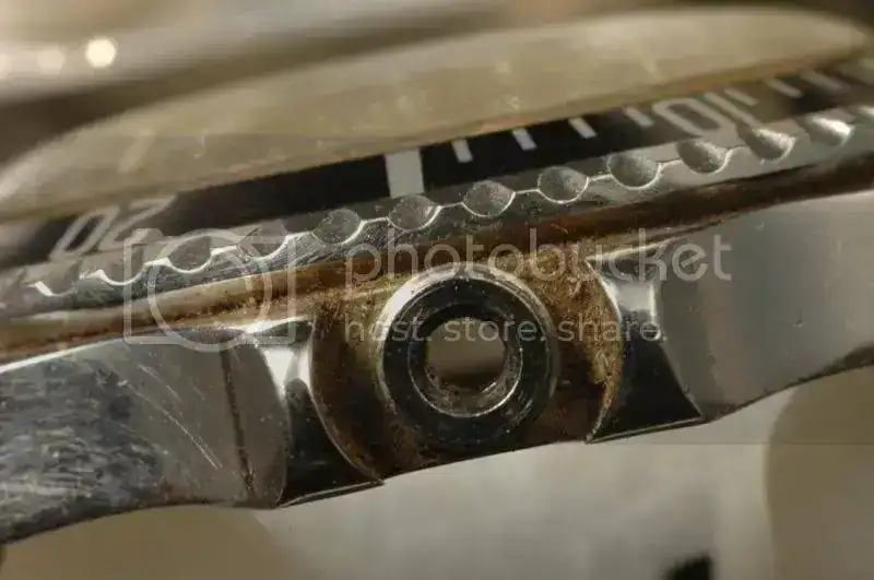

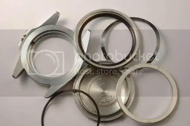

Aquí un avance de lo que podemos esperar encontrar debajo del bisel... Mismo al que hubo que aplicar mucha presión para poder quitar:

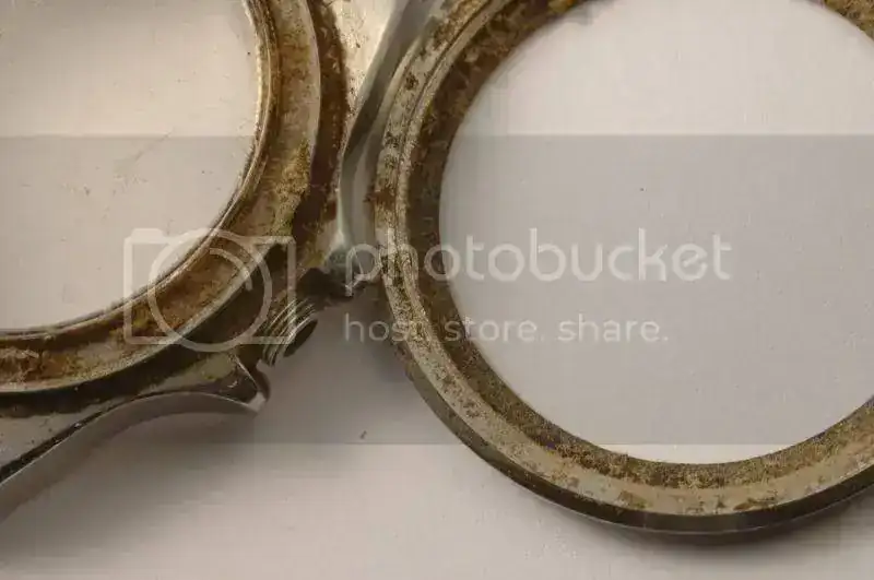

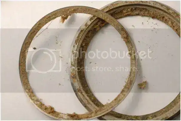

Años y años de piel muerta acumulada:

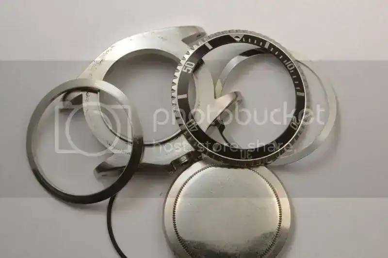

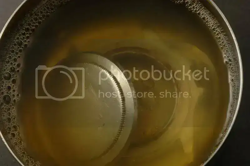

Baño ultrasónico en solución jabonosa.. Se ha utilizado fibra y autogol para remover las manchas de corrosión:
Aqui todas las partes de la caja limpias:

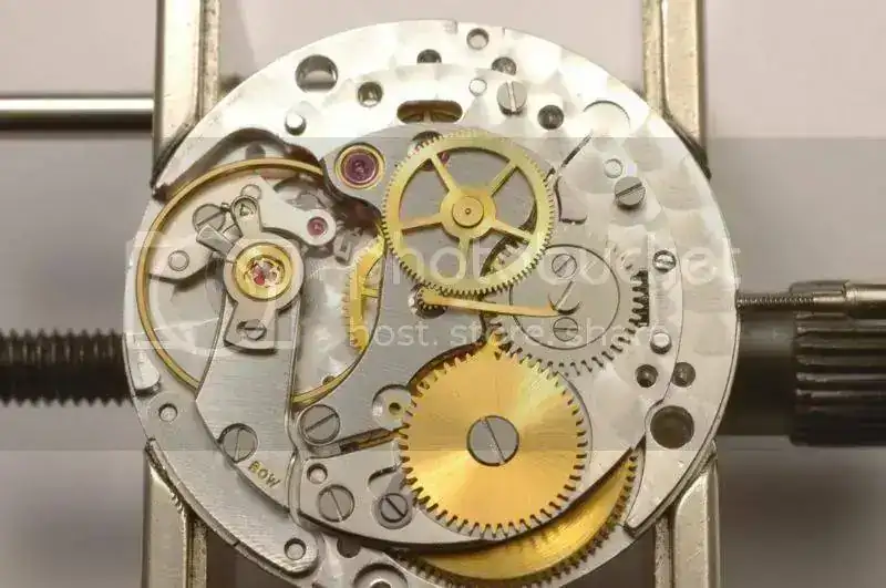

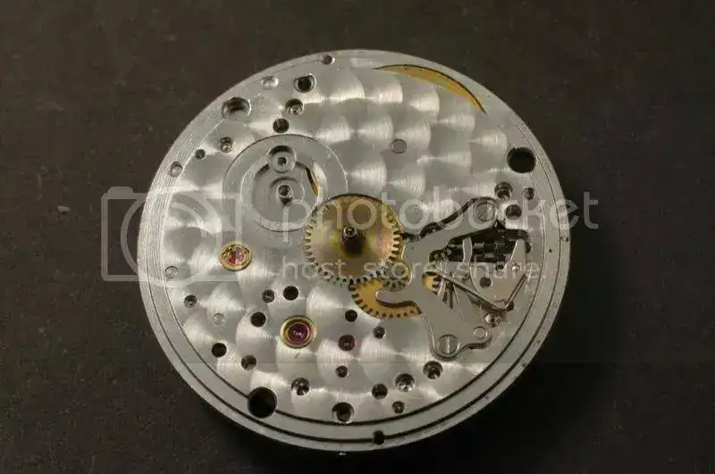

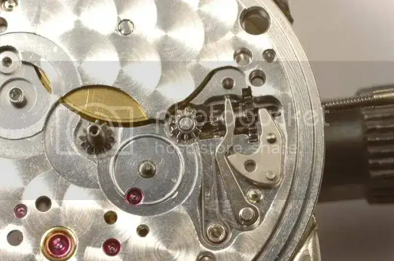

Una vez quitado el módulo automático, tenemos un movimiento de remonte manual:

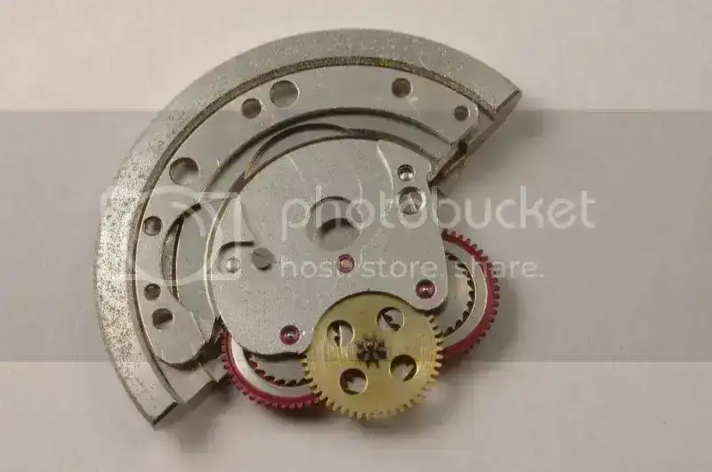

Aquí tenemos el módulo automático y solo uno de los remaches faltantes:

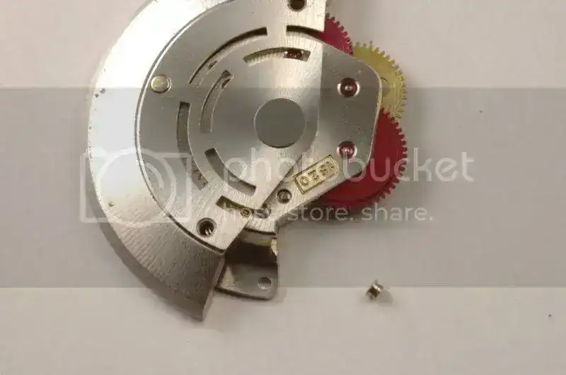

Aqui tenemos el rotor con el perno que estaba suelto, más uno hecho a partir de pincho metálico:
Aquí el plexi abombado. A simple vista se ve muy dañado pero una revisión en detalle denota que las grietas no son tan profundas. Estos plexos son muy gruesos, permitiendo muchas pulidas (verdad Jorge Aldao?):

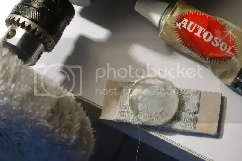

Una rueda de pulido, autosol y velocidad baja harán el milagro de restaurar el plexi (niños, no intentar en casa):
Se le da una segunda pulida en fino con polywatch. El resultado es espectacular. No hay nada como la calurosa transparencia del plexi:

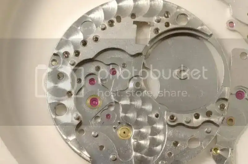

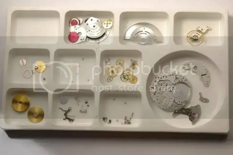

Ahora toca limpiar las partes del movimiento. Estarán en remojo toda la noche hasta remover toda la suciedad:
Se hace una cuidadosa inspección en el microscopio para asegurarse de que no queda más suciedad en los rubíes y piñones:

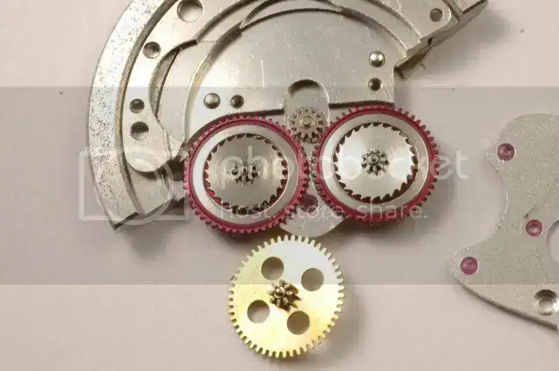

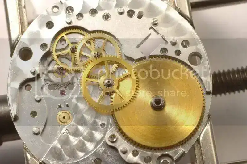

Las ruedas limpias:

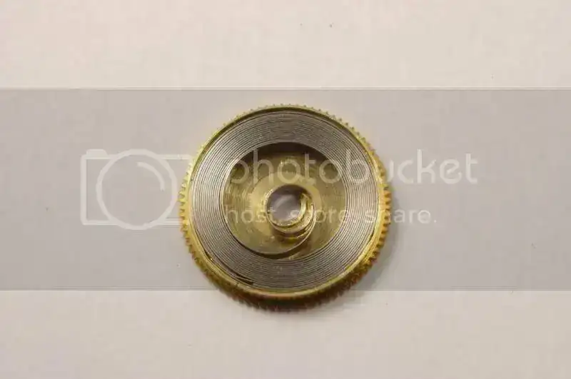

El mainspring limpio y engrasado en su barrilete:

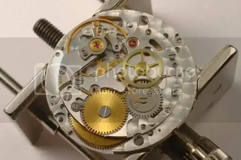

Otra vez el movimiento sin el módulo automático, se le hace un chequeo de precisión y va bien:
Se monta la esfera y manecillas:

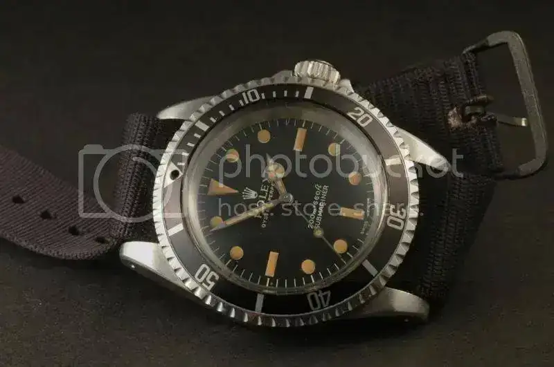

Ahora en una NATO militar, sólo le falta la perlita de tritio. Sobran las palabras y faltan los adjetivos:

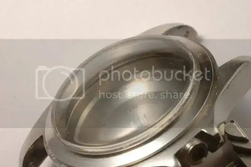

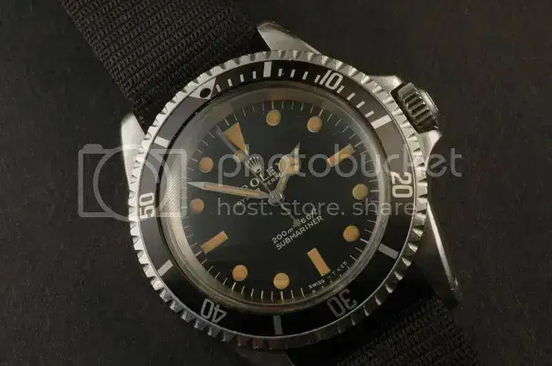

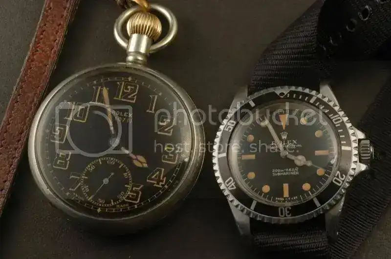

Ahora una bella foto final junto a un antepasado distante:
