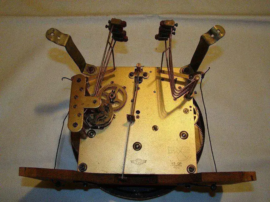

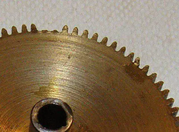

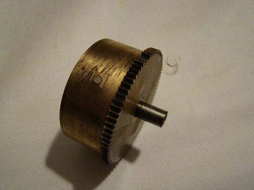

Hola compañeros, necesito ayuda para conseguir recambios. Recientemente he adquirido este reloj Kienzle que está bastante deteriorado. Mi intención era restaurar la caja y darle vida a esta máquina alemana para que siga dado la hora unos cuantos años más, pero aparte de hacerle falta una buena limpieza he dado con un problema importante, como podéis ver en las fotos el barrilete de la hora tiene varios dientes rotos, y no sé por dónde empezar para intentar conseguir uno.

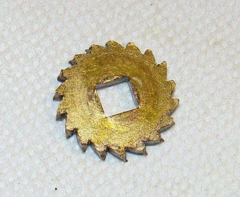

La rueda del trinquete también está dañada pero creo que la puedo recuperar.
Muchas gracias de antemano por vuestra ayuda.
Javi.

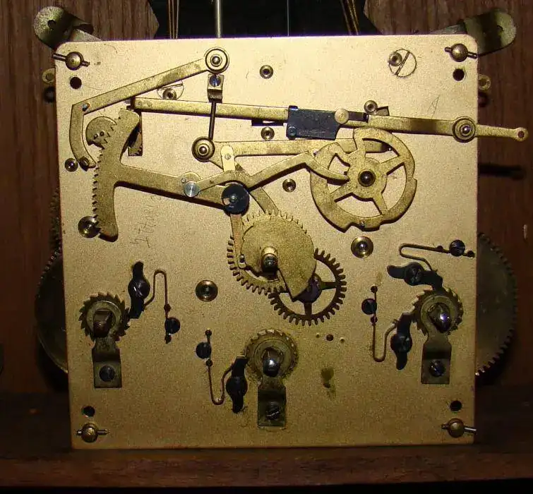

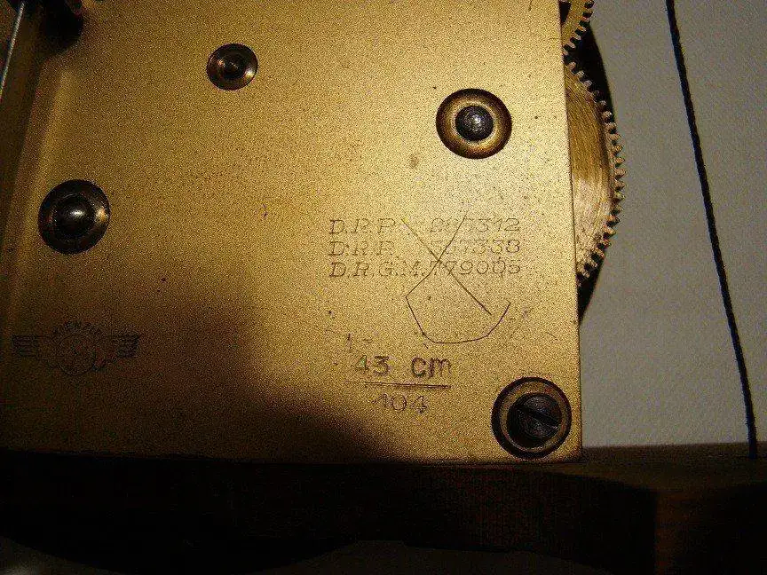

Hola, pongo alguna foto más.
DSC07167.webp DSC07172.webp DSC07175.webp DSC07163.webp DSC07204.webp DSC07179.webp
Hola Javi, hay varios hilos que explican como cortando de forma trapeoidal la parte dañada, haciendo un injerto y luego limando se soluciona el problema, como esta claro que eres "Manitas" ya que has llegado hasta el problema creo no te será dificil solucionarlo. Otra solucion es el transplante, pero hay que buscar otra máquina Kienzle. Un saludo
Por ejemplo, este :
https://relojes-especiales.com/threads/otra-de-dientes-y-barrilete.70604/
Hola Javi39. Seria necesario que pusieses las medidas del barrilete, diametro, espesor, nº de dientes, etc. No hace mucho me llego parte de un movimiento de esa marca lo voy a buscar a la tarde. Un saludo Secho

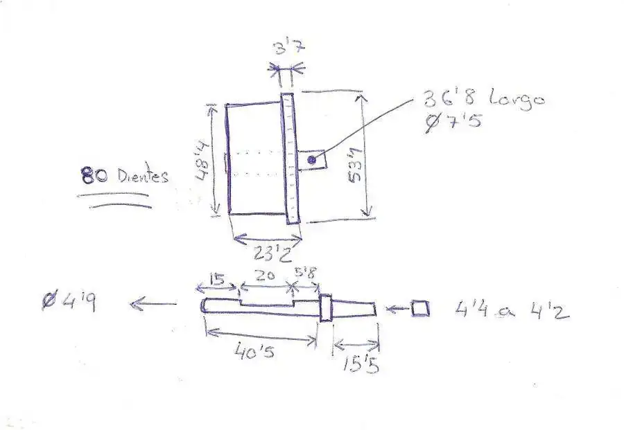

Hola Secho y compañía, pongo las medidas por si hay suerte. Lo del injerto me lo he planteado pero como mínimo son tres injertos los que tendría que hacer y como mínimo los tendría que sacar de otro barrilete que coincidiera en medidas. Por favor ¿me puedes mirar si tienes correo mío privado? Es que tenemos un tema pendiente y no sé si me aclaro bien con la página. Muchas gracias a todos por la ayuda.
Javi.
El barrilete si tiene solamente dos dientes rotos se puede reparar,haciendo uno o dos agujeros pequeños en la zona del diente y meter un clavo a presión y rehacer el diente.
Yo lo he hecho muchas veces y me ha dado un resultado estupendo,la rueda del trinquete rehacer los dientes con una lima de ratón triangular
Oses.
