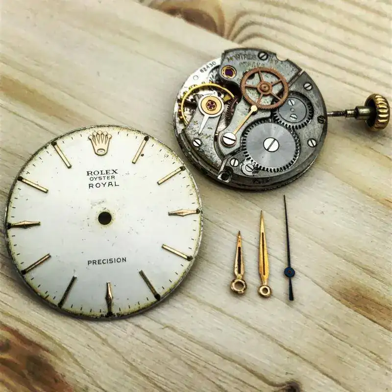

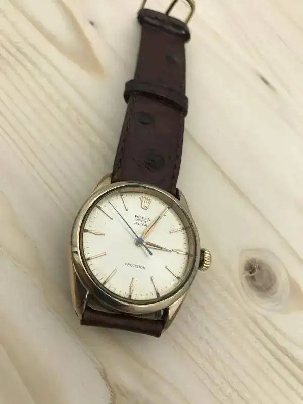

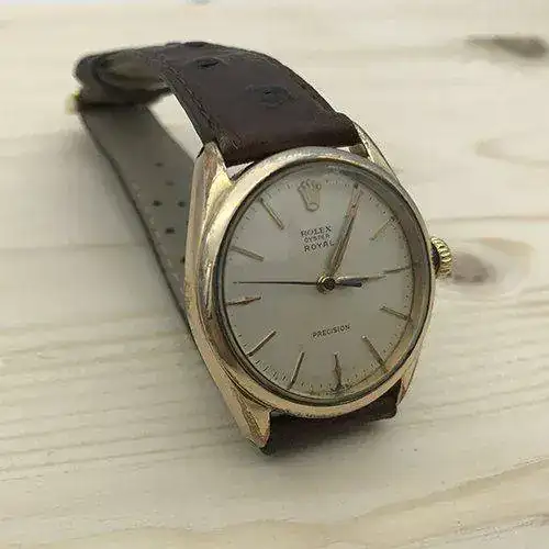

Buenas, chicos abro este post para enseñaros el antes y el después de la restauración de este Vintage, se trata de un Rolex Royal de 1959 Chapado en oro con agujas de Flecha.
Lo que hay que hacerle:
Dorado y pulido de agujas, indices y caja ( no voy a tocar la esfera para conservar la pátina)
Cambio de muelle real y corona.
Limpieza completa profunda y engrase del movimiento 1215 desmontado pieza por pieza.
Cambiar correa por alguna vintage, en 18mm (que por cierto a ver si me recomendáis alguna web que las vendan )
Plexi nuevo.
En este estado se encuentra:

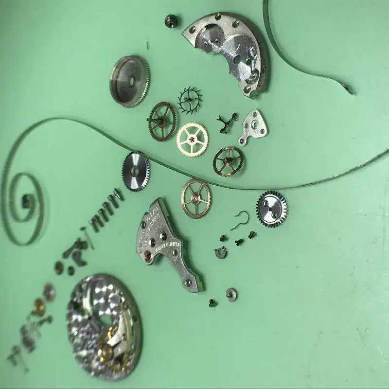

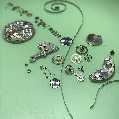

Y aquí lo tengo ya desmontado...
Entre restauraciones, cambio de piezas y demás llevará su tiempo terminarlo, así que ser pacientes, poco a poco iré poniendo fotos de cada proceso.

Buen día kisulin; le recomiendo tener cuidado al quitar la cañón de minuto (chousse) al desarmar la rueda de centro. Este es el punto débil de este calibre y el eje de la rda. se quiebra facimente. Hay que lubricar con mucho cuidado donde va la chousse(cañón de minuto).
Un saludo, Luis desde Argentina
Cuidado también con el radio de agujas y esfera...

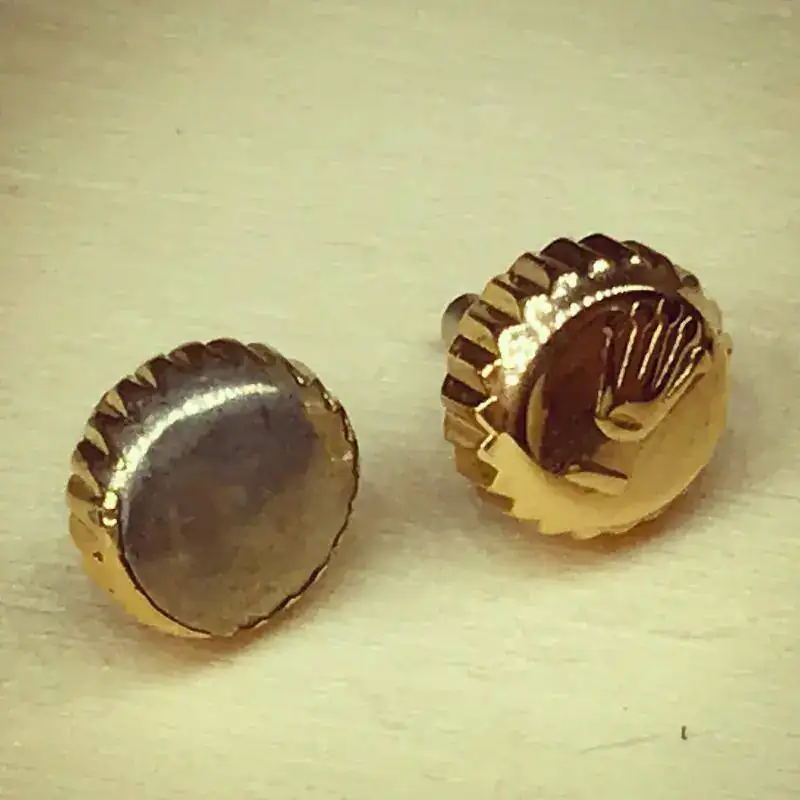

Ya van llegando cosas, hoy me ha llegado la corona, que gracias al sub-foro "taller de joyería" pude encontrar la referencia y posteriormente conseguirla original.
Se nota que este reloj se ha disfrutado mucho, mira como estaba la que tenia de gastada y como es la nueva.

Sin embargo, yo no tocaría las agujas ni índices,
solamente limpiarlos con mucho cuidado.
Parte del dial que no vas a tocar es el luminoso en los índices,
que corresponde al luminoso que hay en las agujas.
Cualquier alteracióin va a alejarlo de original y, por qué no decirlo, a depreciarlo.
El muelle de piñón de segundero es algo que se cambia en Rolex, normalmente.
Se puede cambiar, dar vuelta o "planchar".
El problema es la cavidad que va haciendo el pivot en esta pieza, con el uso.
Cavidad -> más roce-> menos amplitud al volante.
Guarda también con el espiral, que es blandísimo,
(aunque no tanto como en los 700.. parecen de plomo, jajajaj).

Bonita pieza. Deseoso estoy de verlo ya terminado. Increible el desgaste de la corona.
No podria decir el anterior dueño que no lo ha disfrutado...

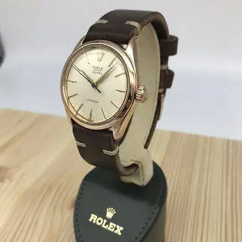

Por fin terminado. Os paso las fotos del proceso completo para veáis como lo hice y como quedó.
Así era antes
Aquí lo tenemos todo desmontado

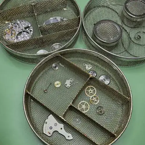

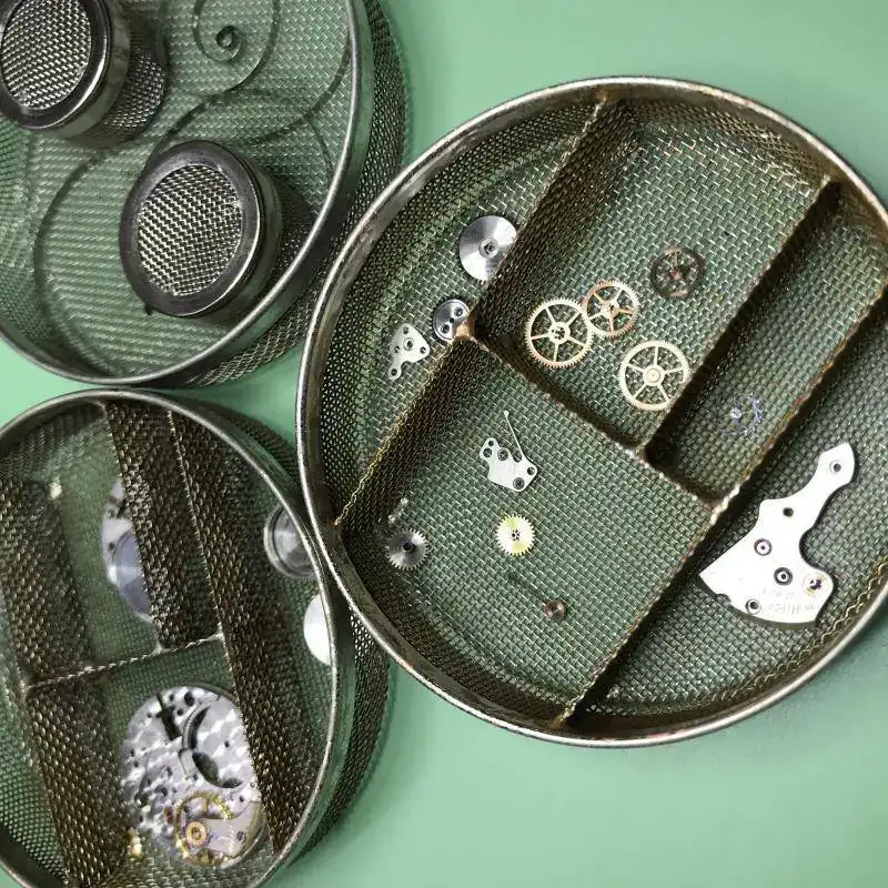

ya preparado para lavarlo
Luego a dar vueltas en la lavadora
Aqui ya todo limpio y andando

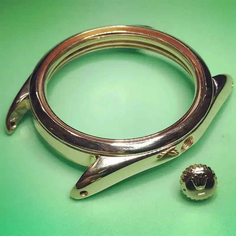

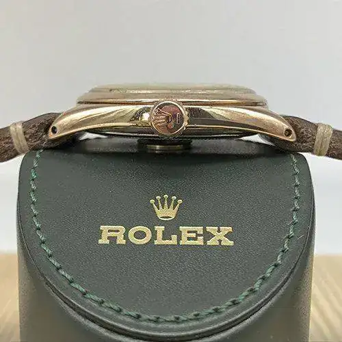

la caja una vez dorada.

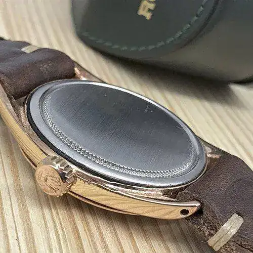

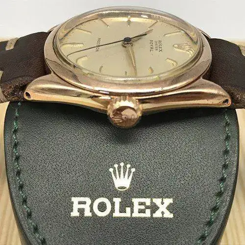

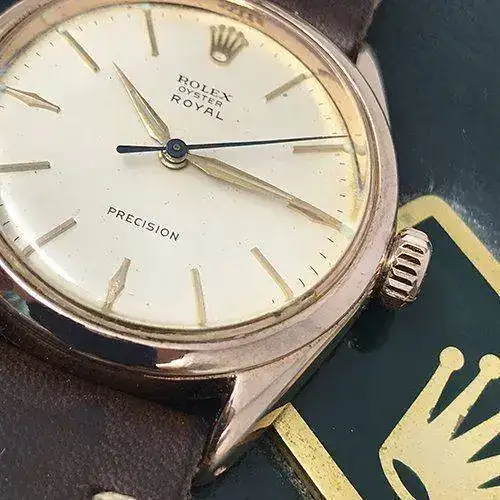

y aquí las fotos de como ha quedado.

Gracias por la espera, ha llevado mas tiempo de lo esperado pero por fin aquí está

impresionante ha quedado

Una pregunta, ¿es normal centrifugar las piezas con la espiral montada en la placa? como parece que has hecho según tus fotos?
Excelente resultado, enhorabuena por magnifico trabajo, y la correa le queda de muerte ;-)
nueva vida al reloj.....
eres un artista!!!!!
Fantástico, qué más se puede decir. Enhorabuena menuda pieza que te ha quedado :clap:
Yo la espiral la desmonto y luego la monto en el movimiento. Para que este protgida en la maquina y no dañarla. Seguro que hay sistemas mejores y peores. Pero asi me aseguro que no le pasa nada y no la tengo que manipular manualmente limpiandola a mano.
Impresionante el resultado final.
Felicidades y que lo disfrutes, cosa que no dudo que harás...
Gracias por mostrarnos el resultado.
Una preciosidad de reloj y un fantástico trabajo de restauración
¡Enhorabuena! un trabajo estupendo...
Ha quedado magnífico, incluso ahora la esfera parece más dorada y menos plateada
un trabajo profesional, creo que la palabra lo resume todo
si me permites un comentario,.......... una correa más gruesa que la carrura, le resta elegancia al reloj, el mismo concepto vintage pero más delgada
