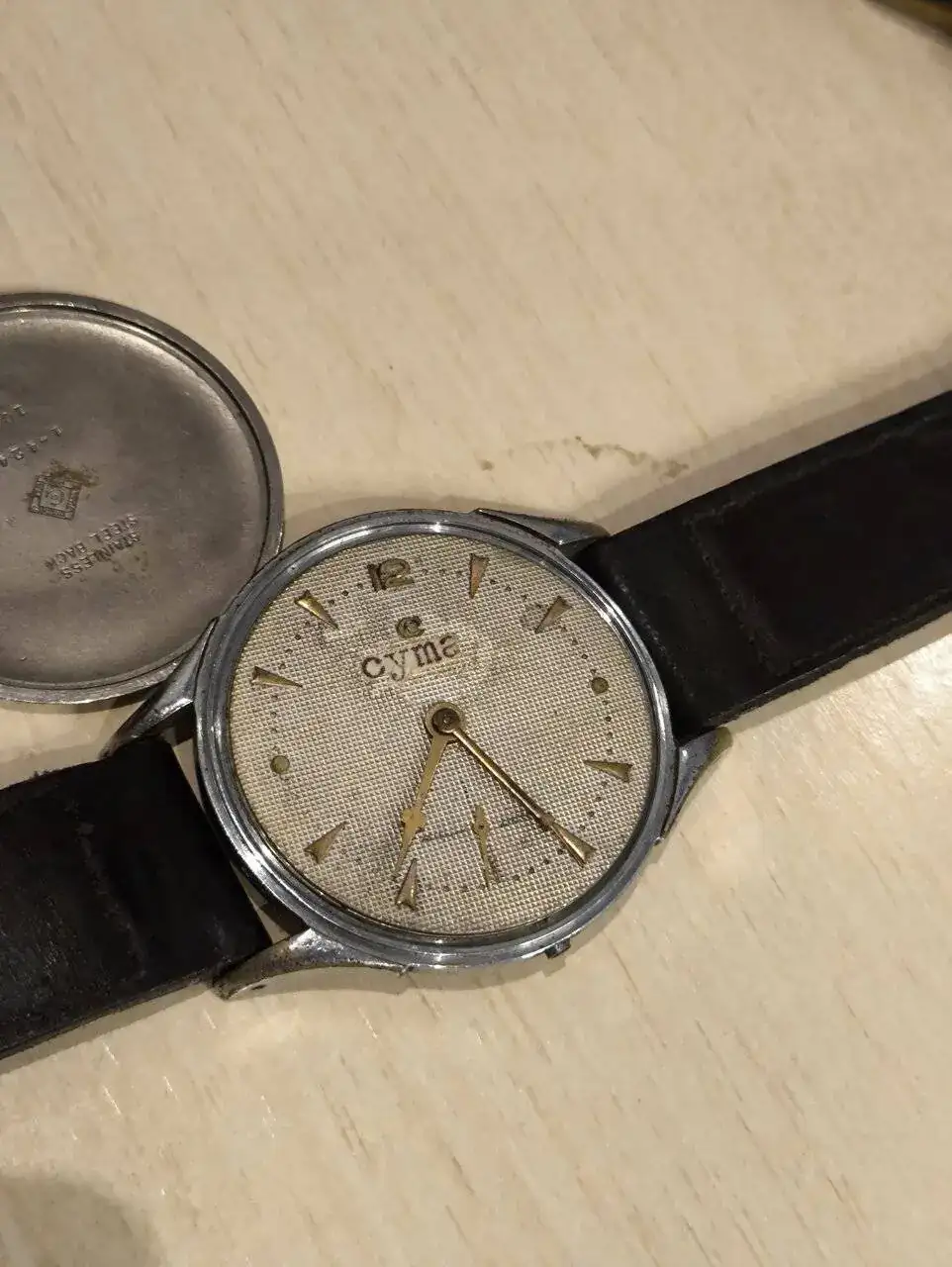

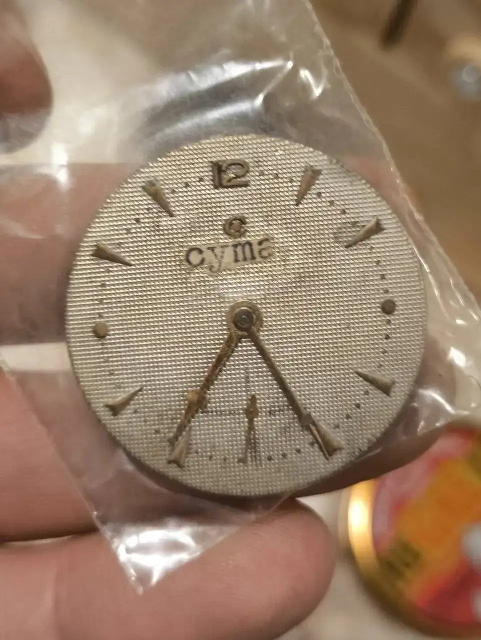

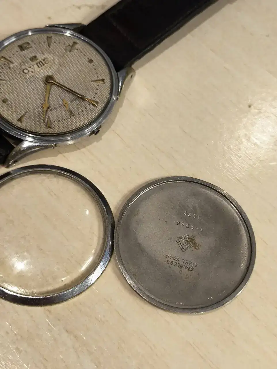

Bueno, pues otro de esos relojes que me encontré en el cajón de casa y que hoy toca poner Guapo.
Esto es a lo que me enfrento:
Como veis, años de oxido nos contemplan XD.
Y que decir de la restauración anterior del dial.... Y alguno se queja cuando se lo hace un profesional jajajaja.

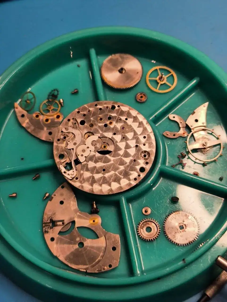

De momento desmontaje y limpieza y luego a ver el estado real del movimiento. Seguiré actualizando el post.

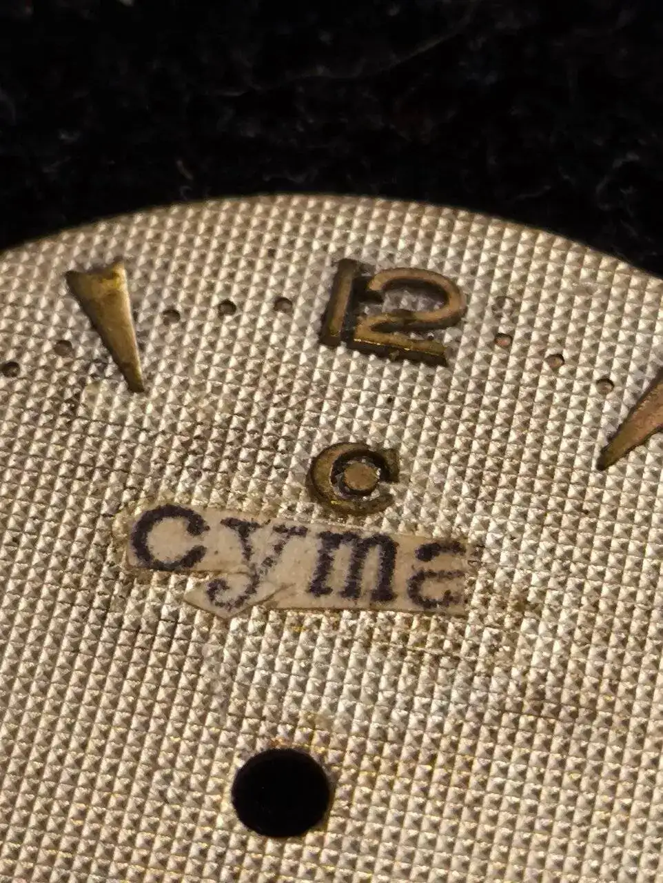

... y como está pegado el trozo en la esfera, ja,ja,ja,ja.

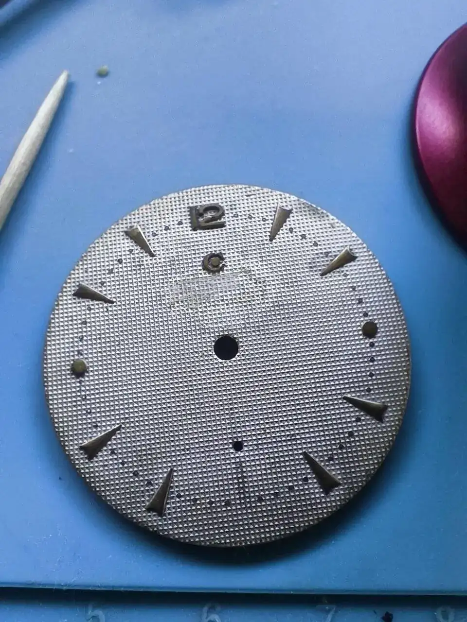

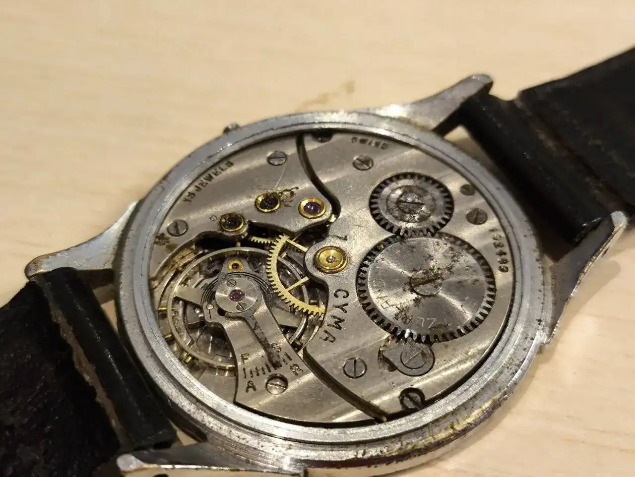

Bueno, mando actualización:
El dial ha mantenido estilo pese a que he usado alcohol isopropilico para quitar parte del pegamento de esas letras. Intentaré probar con un jabón que tengo para relojes y si no es suficiente ultrasonidos. Pero ya como última opción.
Prefiero sin letras y sin rayas que lo que había la verdad.
En cuanto al movimiento, sigo de pruebas con él, funciona bien, no le he cambiado el muelle real, de ahí la baja amplitud pero todavía chifla. Además tengo que jugar con la altura del puente pues hay algo que no me cuadra. El anterior propietario le hizo un ajuste para subirle la altura con punzón.

Ciertamente lo del nombre con máquina de escribir es de Óscar a la mejor chapuza.
Muy interesante, sigo el hilo con interés. Gracias.
Bueno, bueno, bueno... Cuando vi esa esfera por primera vez no aprecié la creatividad del restaurador; el tamaño era insólitamente descomunal, pero no se me había pasado por la cabeza su depurada técnica ¡Qué cuajo el tío! ::bxd::
Me imagino la escena en el taller:
- Se ha borrado la marca al limpiar, hay que volver a ponerlo
- ¿A mano o a máquina?
- A máquina queda más profesional. Saca la Olivetti y dale. En minúsculas todo, que esto es muy pequeño
- Yastá
- Perfecto. Cuidado al recortar, no te lleves el rabito de la i griega
- Una gotita de pegamento Imedio y aquí no ha pasado nada

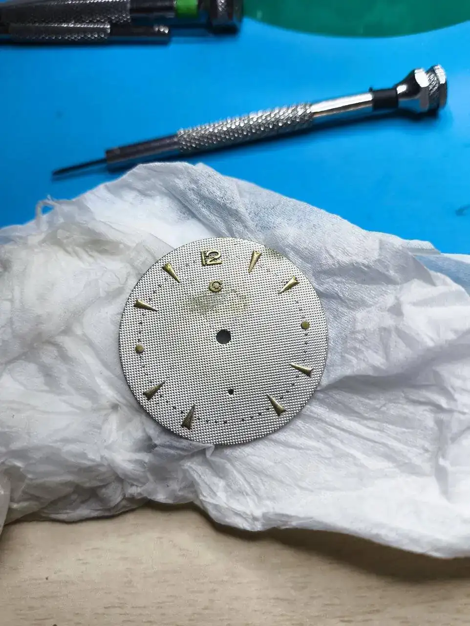

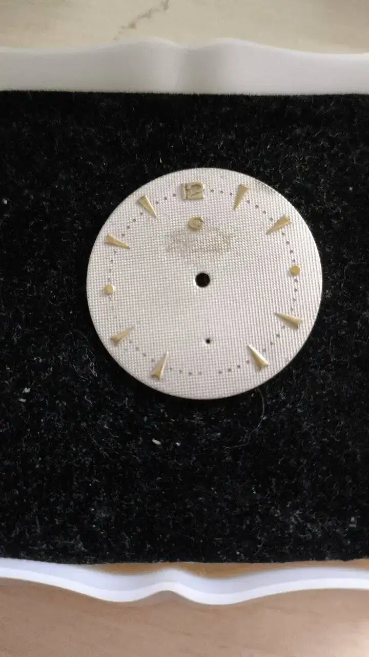

Aquí la última actualización del dial, al final le he dado con el jabón de limpiar relojes, que lleva acetona XD.
Pero no he conseguido limpiar más, aún frotando con cepillo de dientes, lo que se ve es el color vivo del metal, no tiene pintura así que..
Lástima de loctite... si no tuviera hubiera quedado el díal nuevo.
Edito: Si alguien conoce alguna forma de eliminar el pegamento este que me lo diga.
No sé si dejar el dial toda la noche a remojo. Pero temo por los índices del díal. No sea que se despeguen.

El vinagre descartado por ser un ácido, creo que intentaré baño en jabón 24 horas, aún sabiendo que algún índice del dial pueda descolgarse. Siempre se puede volver a colocar.
Bueno, edito: Así ha quedado el díal, ya creo que no voy a poder hacerle mas.
Antes:
Después:
Es imposible, no quiero retirar el pegamento por medios mecánicos, así deberá quedarse.

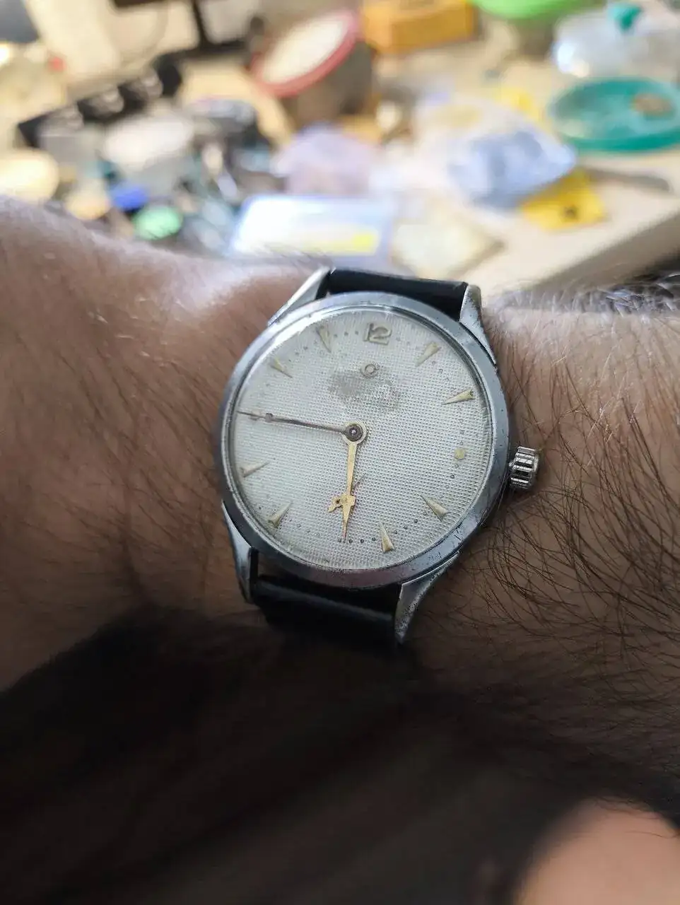

Bueno, tras encontrar una tija que le iba en mis fornituras y una corona que... Bueno es una corona ya veré otra que le venga mejor ya lo tengo montado 5 segundos día de adelanto y bueno, está mejor que estaba.
Lástima de pegamento...
