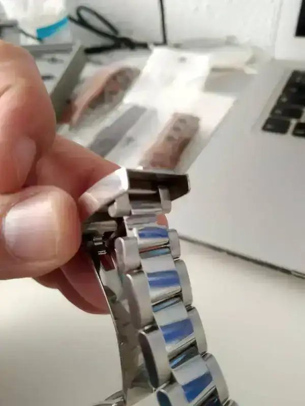

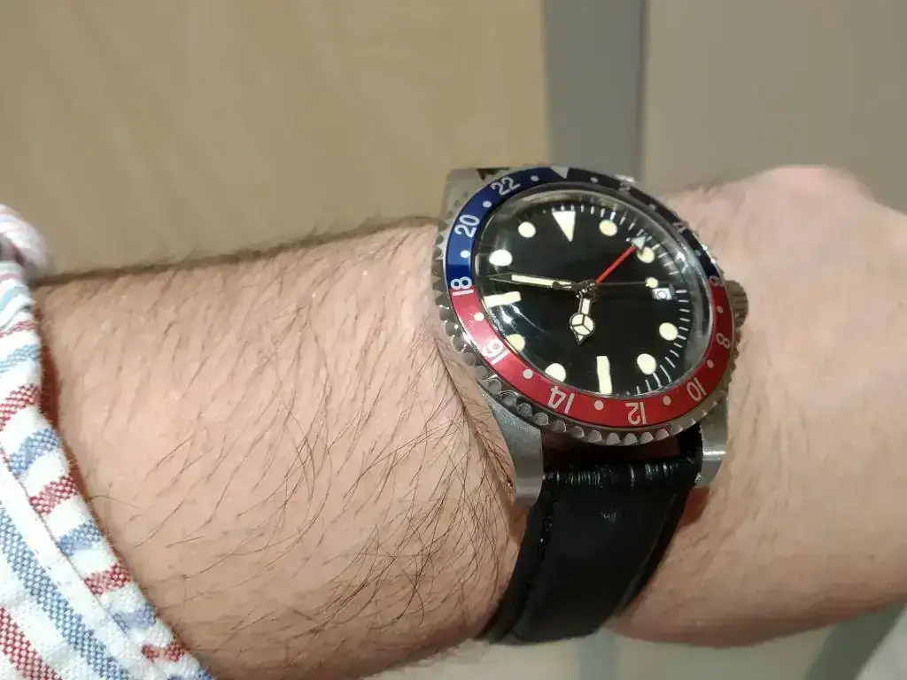

Es un reloj bonito, en mi opinión bastante aparente. Me ha sorprendido la caja, que se ve de buena calidad. Viene con un armis muy bonito que también llama la atención. Se ve robusto y lleva un extensor rápido (la foto es un horror). Los eslabones finales, los que tocan la caja, son curvos y NO se pueden sacar. Los más cercanos al cierre van con tornillos.

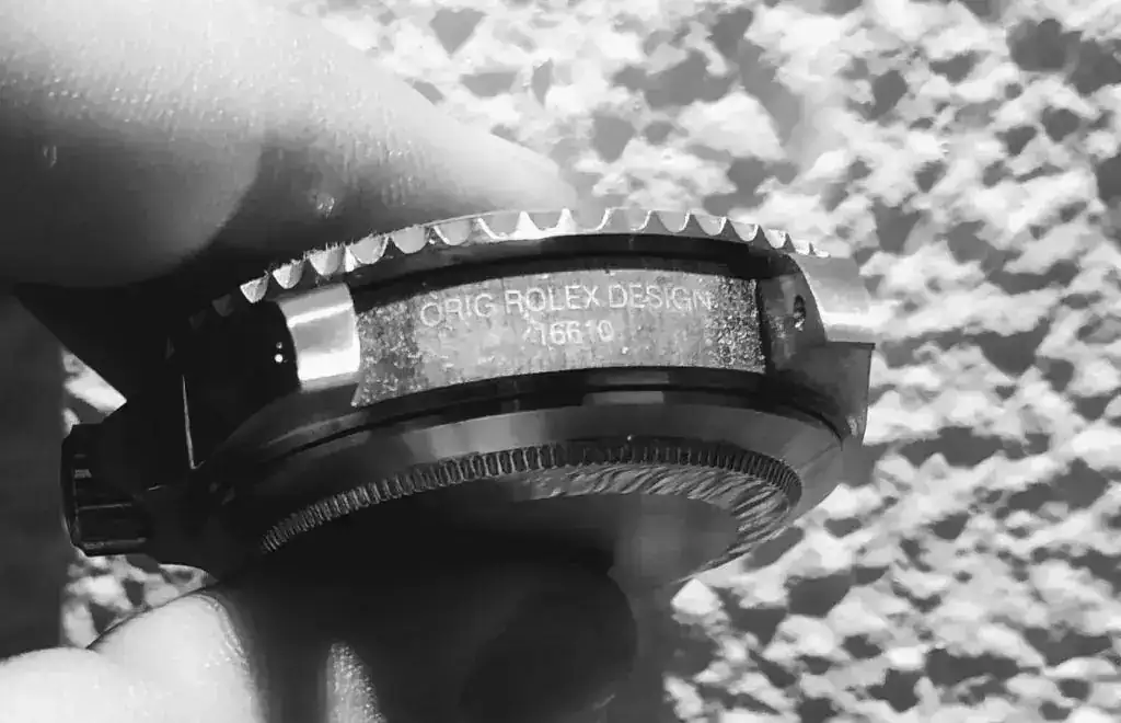

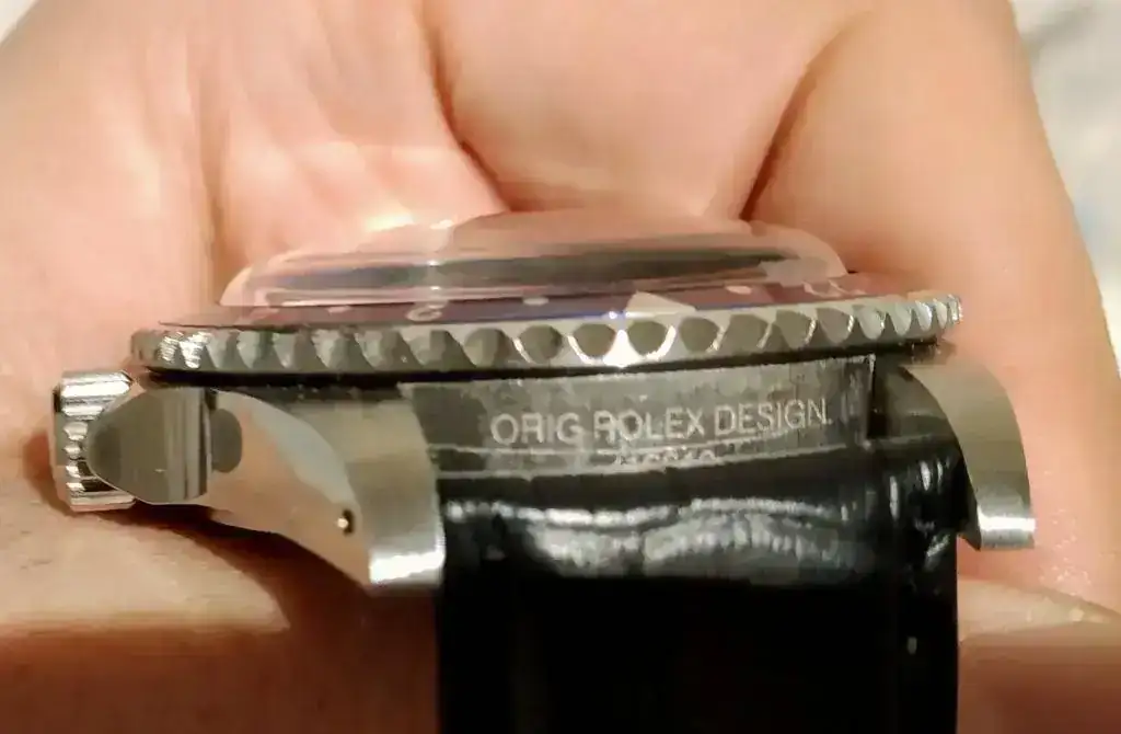

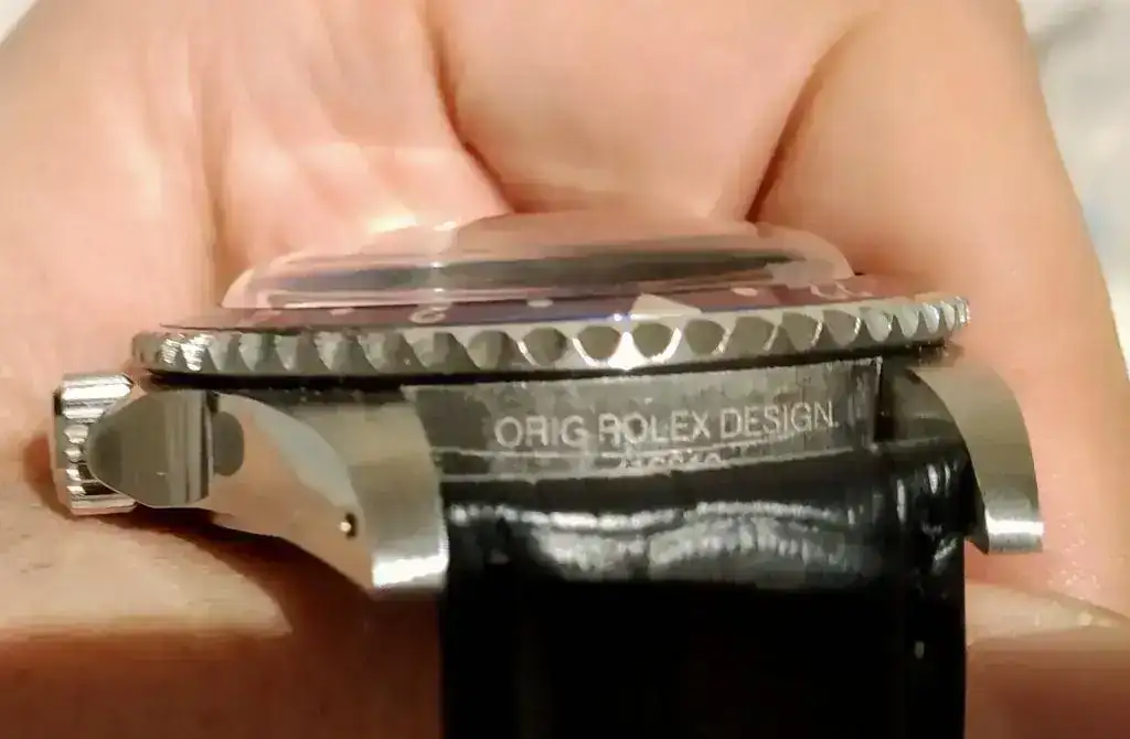

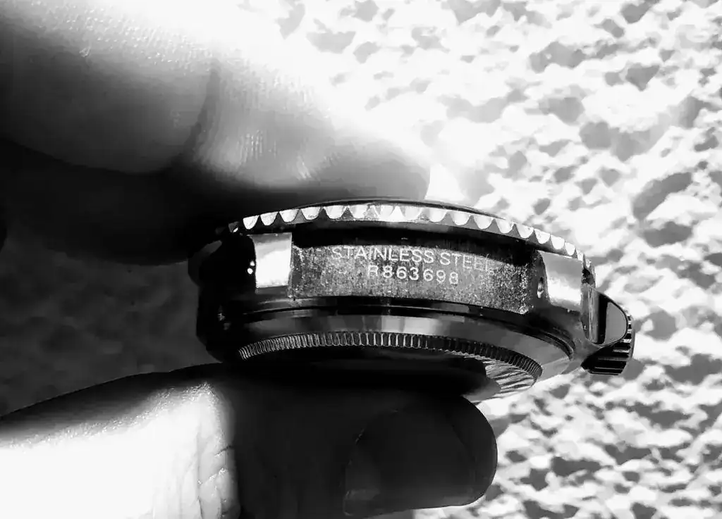

Volviendo a la caja, lleva unos grabados que, con el armis, quedan ocultos. Las fotos están puestas en b/n para que se vea mejor.:

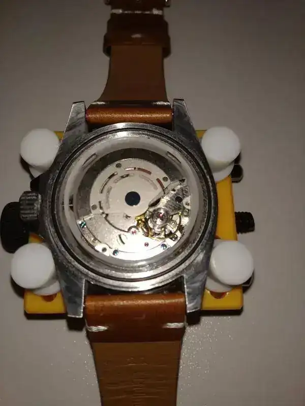

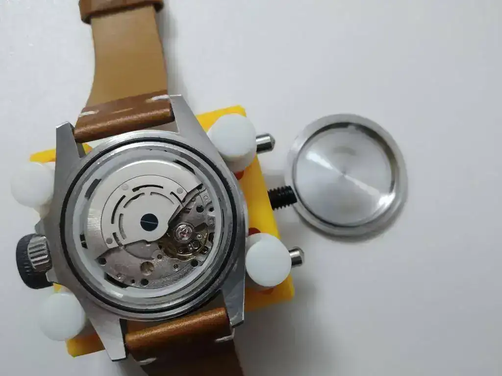

El mecanismo, según dice el fabricante, es un Seagull. Suena a sonajero. A mí este sonido, de momento, no me disgusta, pero se nota. Debe ser un calibre que le montan a un montón de relojes. Lleva un anillo de plástico para adaptarlo a varias cajas... El movimiento es hackeable y tiene remonte manual.
Tanto la trasera como la corona es roscada. El bisel es bidireccional, no lleva clicks y es, de lejos, lo peor del reloj. Yo, de hecho, quería quitárselo, pero el "cristal" es tipo bombée y me da miedo que quede muy expuesto. Por cierto, ya se me ha rallado y no tengo un trabajo de mucha acción. Supongo que no habla muy bien de él. Esto se aleja del original (además, no lleva cíclope), pero también tiene un punto:

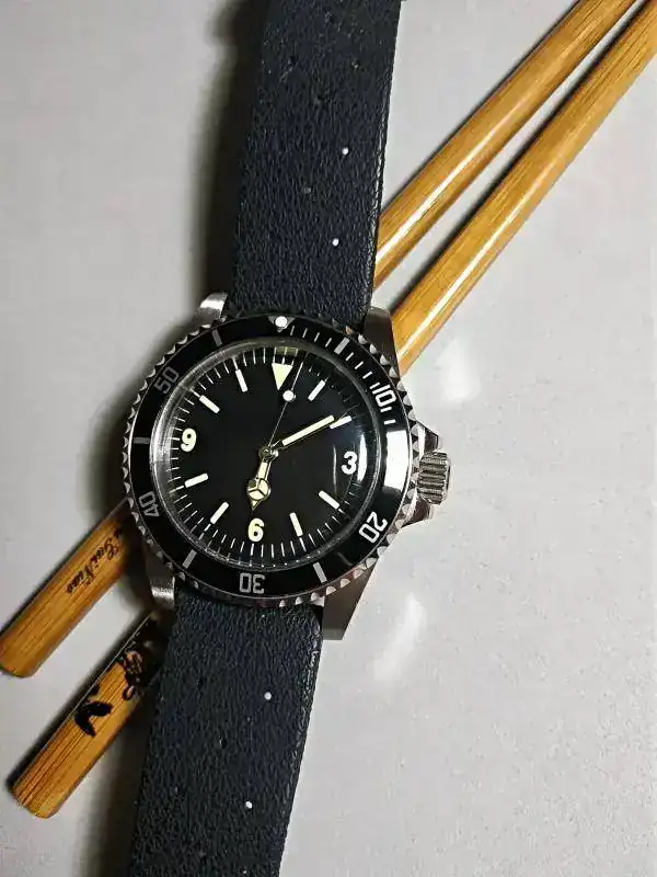

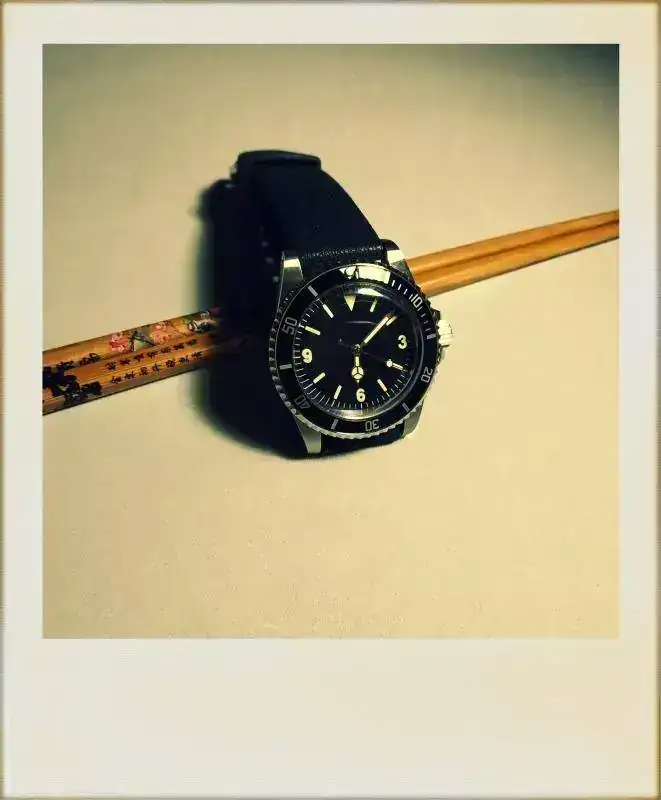

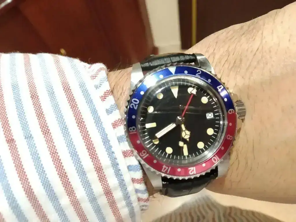

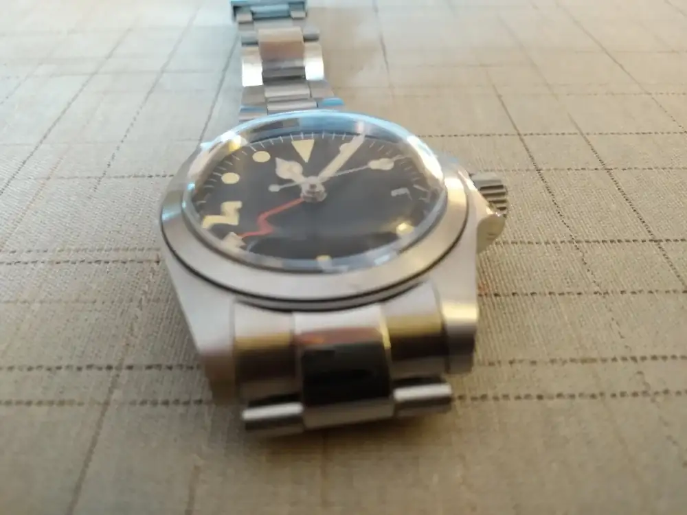

El dial es virgen (a mí me gusta más así). Lo había con y sin fechador y con el 12, 3, 6 y 9 en números arábigo. Me molesta que la fecha sea el número en tinta negra sobre fondo blanco cuando el dial es negro, pero aun así me decidí por pedirlo con fechador porque es una de las cosas que uso bastante. El lume es flojo, podéis ver que la aguja de la 2ª hora se ilumina solo la punta, en azul (otra foto horrible):
El reloj es cómodo y de precisión no sé qué deciros. Anda sobre +60s al día. Uno de los problemas es que a veces, al poner la hora y devolver la corona a su posición para enroscarla, la aguja de los minutos da un salto de como 2 minutos. No lo hace siempre, de hecho lo ha hecho dos veces, pero es algo que me ha llamado la atención.

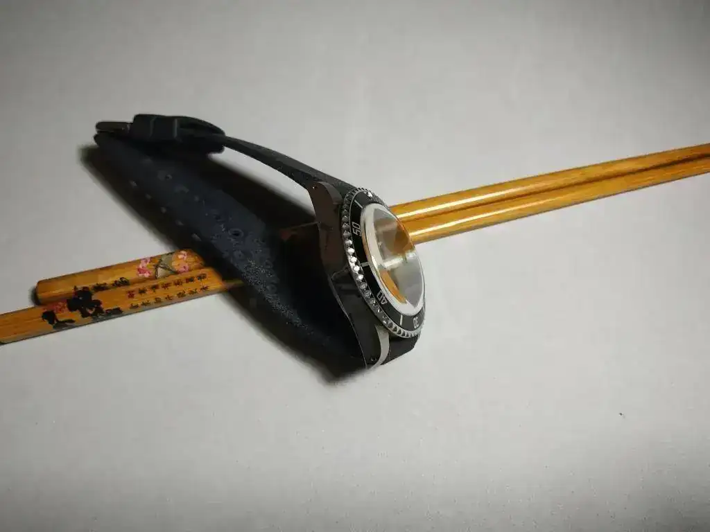

Aunque el armis me gusta mucho le he comprado una tropic como la de Brando. Lo he llevado un par de días con él, pero he vuelto a ponerle una correa de cuero marrón que creo que le queda muy bien. Lo he probado con un par de racings (marrón y negro). La verdad es que no queda mal con ninguna.

Siempre me gustaron esos índices "tostados" que le dan un aire mas vintage al reloj, quizá sea la foto pero si viene así me parece un acierto. También me llama la atención el grabado de la caja, lo de "diseño original Rolex" que necesidad tenían de ponerlo??, no digo que quede mal, es que no le veo ningún sentido ::Dbt::, pero tampoco estorba jajaja. Por lo demás me parece muy chulo, ya nos irás contando que tal va, de momento disfrútalo! ah y gracias por compartir la reseña :ok::
Había otras opciones, Parnis, por ejemplo, pero me decidí por este porque es el que tenía, cuando lo compré, los índices más amarillo oscuro de todos los que vi. La foto no le hace mucha justicia. A ver si puedo hacerle una al sol y la subo. Gracias a ti por leer. Un saludo!!
Creo que es la primera vez que veo un homenaje que declara de quién es el diseño original. Me ha hasta gustado el detalle.

Jajaja. No es ninguna declaración de intenciones ni ningun ataque de sinceridad o respeto a la marca original. El reloj que muestra el OP es un fake tal cual. Lo que pasa es que algunos fabricantes chinos no ponen la marca en el dial para “legalizar” las ventas. Es más, mucho muestran fotos sin logo pero en realidad el reloj que envían lo lleva.
La frase “original Rolex design “ la ponen en los fakes para darle un plus de aproximación a la realidad. Aunque cualquier aficionado ya sabe que en un Rolex nunca pone eso. Pero muchos de los mortales piensan que sí lo llevan, igual que el logo en la tapa trasera o demás detalles. Es más, pone 16610 que es la referencia del Submariner porque las cajas las usan indistintamente para un fake u otro. Otro error es La Corona ancha triplock, cuando a un GMT le correspondería la más e estrecha. Pero tampoco es una copia cara, no será perfecta.

El “bonito armis” que lleva es un intento de armis oyster de un datejust actual, con su eslabón extensible easy link. En la foto no se aprecia pero no me. Sorprendería que llevase el logo de La Corona en él.
No entiendo de mecanismos pero diría que es un chino mandalín común, de a euro por unidad, con bata de plástico y rotor de esos que baila más que gira.

Un comprador alemán en las valoraciones de las compras en Aliexpress comentó que el mecanismo es
un básico st-16.
Para mi lo peor es la pulsera y las aristas interiores de las asas.

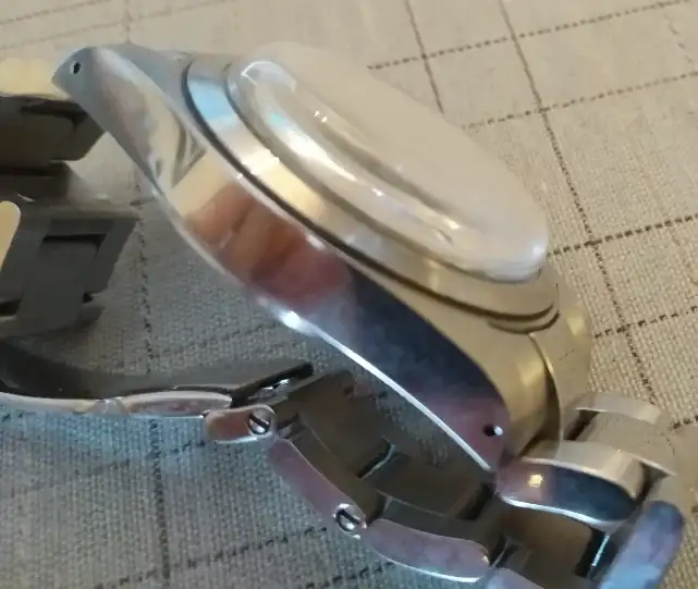

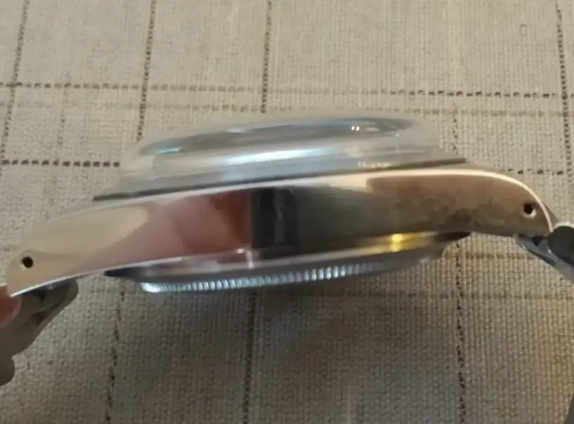

Sí, sí, lo he medido con pie de rey, lo que pasa es que el bisel que llevaba asienta sobre el aro alrededor del cristal, en la parte externa y yo busco algo que quede pegado al cristal, para que no se vea tan "burbuja".
Os pongo unas fotos cutrecillas donde se ven la "burbuja" del cristal y el anillo dónde digo que asienta en bisel en su parte externa.
Apelaba a vuestra sabiduría para ver si conseguía saber cómo (y dónde) buscar.
