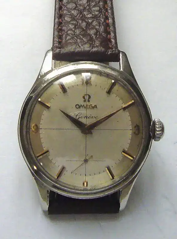

Hola!
De todos es sabido la habilidad de algunos compañeros en rescatar esas maquinas omega que han sufrido la crisis perdiendo sus preciadas cajas a las cuales pertenecían.
A mi me gusta mucho leer sus posts, particularmente los de casiná, que es un maestro en la técnica.
La verdad siempre me daba un poco de repelus aquello de juntar cajas que no son de la maquina en cuestión, pero entenderéis con las fotos porqué esta vez hice una excepción.
La maquina en sí es una omega 610, que nada tiene de espectacular salvo su calidad y por eso ni os la enseño, pero sinceramente cuando vi el dial "crosshair", y ese pseudo "pie pan" me enamoró.
Y me dije, esta hay que rescatarla como sea aunque no consiga su caja original.
El mecanismo yacía con la tija cortada "a lo bestia" para no complicarse con el desmontaje de la caja en el compro-oro, así que tampoco tenia la corona firmada suya.
Pero la verdad el mecanismo andaba en cuanto le conseguí una tija nueva y una corona de acero omega para comprobarlo. Así que una buena revisión y listo, a buscar caja.
Estuve investigando de que referencia llevaba este dial, lo mas parecido que encontré fue la referencia de omega 14724-1 SC pero sinceramente no he visto una foto en la red con exactamente este dial que tiene números árabes a las 6-9-12. Si alguno ha visto alguna de este estilo su aportación en este hilo sera de agradecer.
Pues bien, como no tenia tampoco claro que caja poner al final un día caminando en el rastro madrileño un puesto que no conocía amaneció con un montón de cajas omega de todo tipo...le pregunté si tenia alguna para un calibre 610 y me saco una omega 131.019 de unos 34 mm de diámetro.
Me pareció que podía valer y me decidí a comprarla para montar este omega casiná style.
Una correa negra con su hebilla de omega y un plexi hicieron el resto.
Espero que os guste y que si tenéis alguna información mas sobre estos omegas geneve-crosshair-pseudo pie pan la compartáis que será bienvenida!
Aquí van las fotos:
No dejar de rescatar ese reloj hubiera sido imperdonable!!!, enhorabuena compañero!!, a disfrutarlo que te lo mereces :clap::clap:
Pues te ha quedado de cojones. Te felicito.
Yo no sé cual es la caja para esa esfera, pero en la que lo has alojado queda es-pec-ta-cu-lar. No me podría gustar más el reloj, salvo que fuese mío.
Juer, pues te ha quedado un relojazo, felicidades

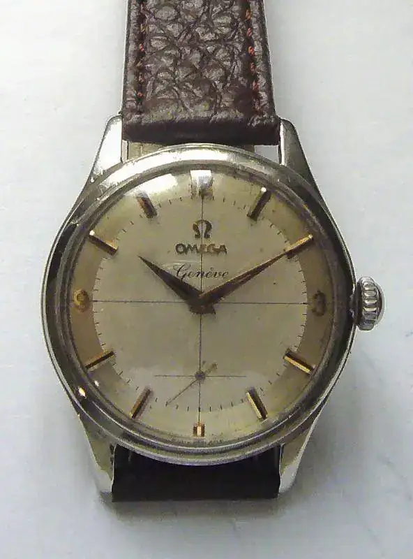

Veamos, calibre 610, caja 131.019.
Este calibre tiene familia, por lo tanto misma medida, aunque en Omega Vintage figura como destinada al calibre 601. ejemplo
Dm= 27.9mm, Do= 28.4mm
H= 3.85mm
F= 1.75mm
T= 2.15mm
Remarks
1960-1963
family/generations:
no incluyo los automaticos.
manual wind:
600: Reed's regulator
601: excenter regulator
602: excenter regulator, chronometer
610: Reed's regulator, date
611: excenter regulator, date
613: excenter regulator, quickset date
GENÈVE
1962
OMEGA
ME 131.0019
FEATURES
  • International collection1962
  • Case materialGold‑plated
  • Vintage watch watchcase typePress‑in
  • BraceletLeather
MOVEMENTS
  • MovementsManual winding (mechanical)
  • Caliber number601
TECHNICAL DATA
Water resistanceNo
a disfrutarlo amigo. I si otra vez te tropiezas con cajas Omega, avisa que a mas de un forero le interesará una posible compra.
Hola compañero.
Te a quedado impresionante y yo tampoco como dice el compañero se cuál sería su caja original pero esa que le has buscado le sienta de escándalo.
Me encantan estos hilos de recuperación.
Espero que lo disfrutes mucho.

Te ha quedado de lujo. Sinceramente, si no se conocen los Omega vintage al milímetro, cuela perfectamente por un Omega completamente genuino, por lo menos a mi.

HRC... Hola...
En mi opinión de no experto, la corona de acero no desentona con la caja de acero. Si fuera de acero y firmada por Omega ya sería un plus... Me gusta el resultado.
Ese dia fue de los que no fui al rastro,que le vamos hacer ,pero ha quedado guapo,la verdad cada dia me dan mas pereza las bodas estas
HRC... Hola...
Mi foto es horrible, pero la corona esta firmada omega.

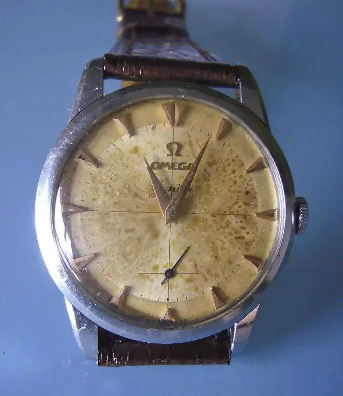

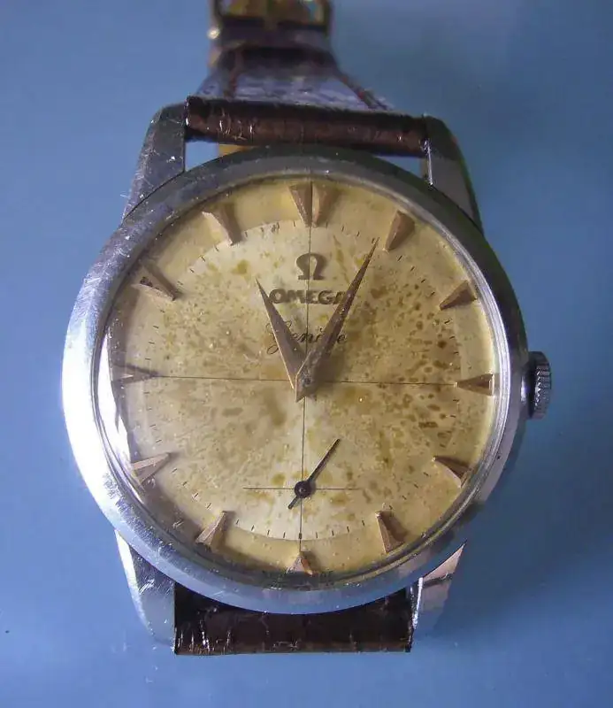

Te hago caso y empiezo por el que tiene la esfera más ajada. Yo, como sabes, no soy fanático de la "originalidades" pero si lo soy, bastante, de las esferas perfectas o casi. Aún no sé por qué está perdonada ésta.
Tengo alguna más y ya las pondré.
Ver el archivos adjunto 639763
Casiná, yo creo que esta perdonada por lo mismo que perdoné yo al mio. Porque tienen un encanto especial...me gustan mucho y deseando estoy de ver todos los otros que tienes por ahí guardados! Gracias por enseñarlos.

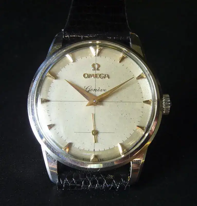

Ahí va otro
Un saludo y gracias.
Y ahí va el último de la especie .....
