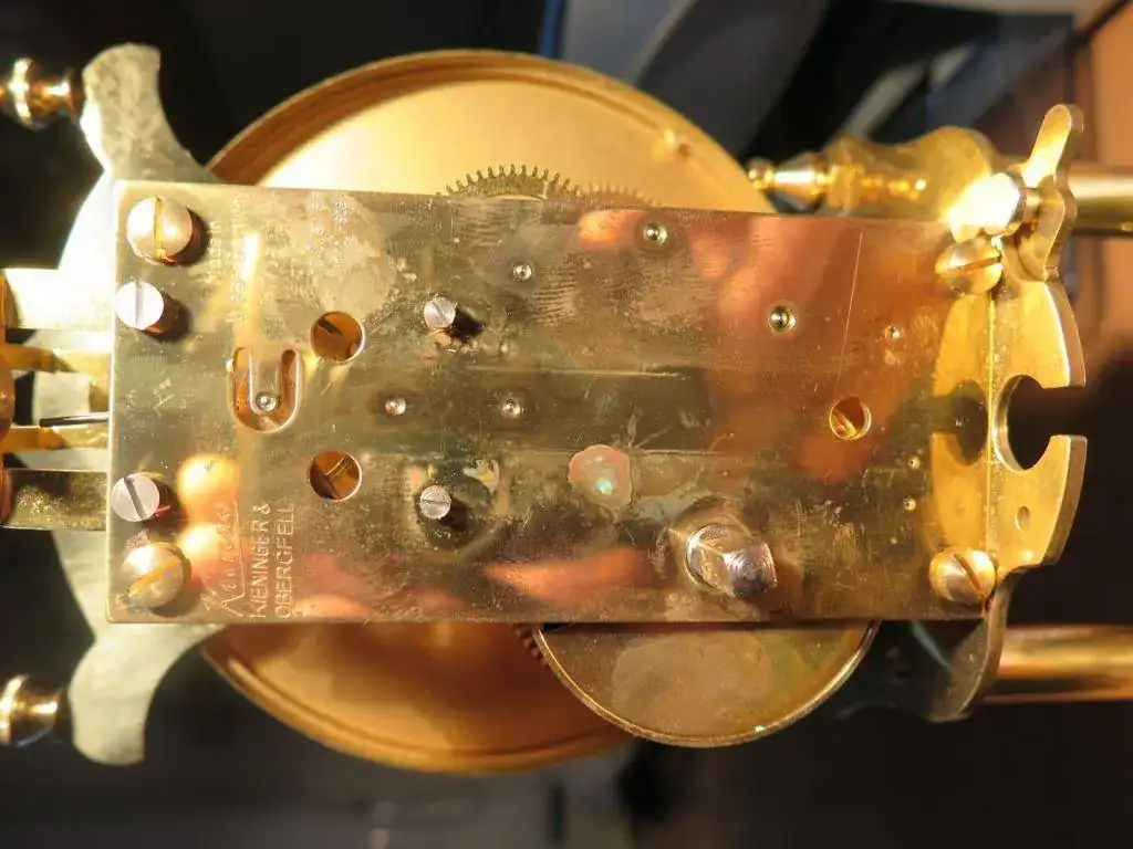

Hola amigos
Necesito cambiar el muelle de suspension a mi Kundo 400 dias, pero no se donde puedo adquirirlo ni que referencia pedir.
Tengo entendido que un experto puede identificar el muelle de suspensión apropiado si ve la placa trasera del movimiento.Co esta confianza adjunto una foto de la misma por si alguno de Uds. puede ayudarme
Saludos y gracias

Buen día y bienvenido maroig; la marca Kundo suele tener garantía. Averigue la dirección y pregunte por una suspensión para un reloj Kundo y le escribe todas las palabras y números que se encuentran grabado en la parte de arriba de la máquina y que se encuentra a simple vista.
En caso de no encontrar este servicio de garantía - soliciteló en cualquier almacén de fornituras llevando la muestra y las indicaciones grabadas. Sí no la tienen ellos se encargarán de pedirla.

Buenos días Maroig
Yo tuve el mismo problema y me puse en contacto con TIBER y aún cuando me dijo que no disponia de la suspensión que precisaba mi reloj si me dijo el modelo que debia de comprar por lo cual le estoy agradecido.

La unidad de suspensión que necesitas es la 3B de HOROLOVAR completa
Si solo necesitas el pelo es el de 0,081mm (.0032”)
Yo las suelo comprar en www.hswalsh.com pero puedes mirar en cualquier tienda de fornituras o como se explica en algún hilo del foro fabricarla tu, con un pelo de sierra de marquetería
un saludo

La he encontrado en ebay
