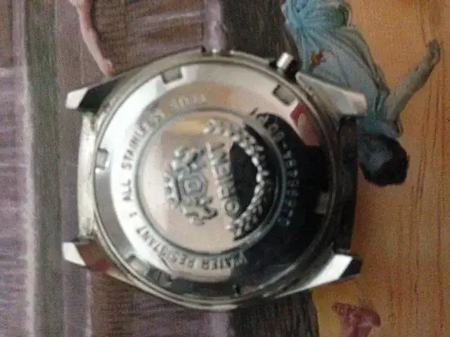

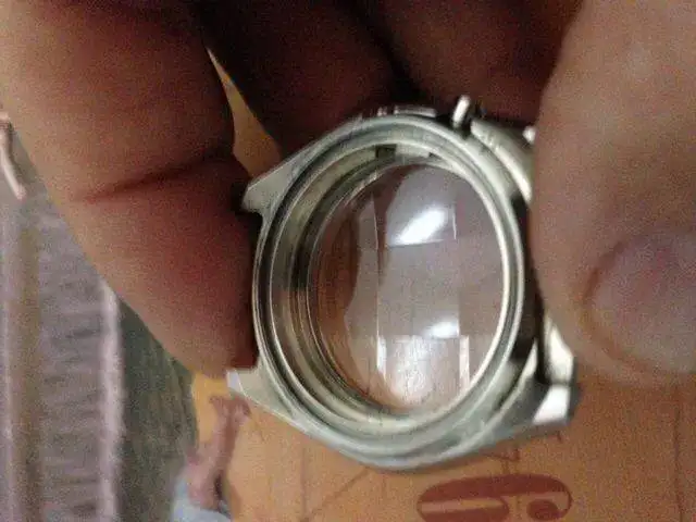

Un saludo mira esto haber si es lo que quieres ok.
Por privado el tuyo tiene día y mes no lo veo bien
privado ok.
