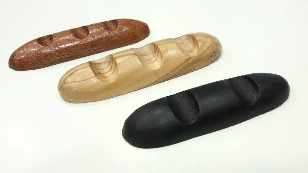

Aprovechando unos trozos de leña de madera de olivo que había en casa me he entretenido en hacer unos reposa plumas.
El primero, con base redonda y espacio para una pluma
El segundo, más alargado y con espacio para 2 plumas
Y el tercero, para que repose en vertical, combinando las 2 piezas de madera con un tubo de fibra de carbono.
Y aquí sin la pluma para que se vean bien las formas y cómo encaja al apoyarla
Y aquí toda la familia
PD: disculpad las fotos con movil...::blush::

Gracias Rafael, pero lo de artista es excesivo.
Solo se necesita la madera, un taladro, lijas (las de establecimiento oriental sirven perfectamente a la causa) y muuuucho tiempo y paciencia. Así que está a la alcance de cualquiera que lo quiera intentar.

Según parece las maderas semiduras, en tablón de 5 cm., se secan, en un ambiente adecuado, alrededor de 1 cm. por año para uso general de carpintería, y la mitad para usos más específicos, como puede ser ebanistería o escultura ornamental, etc.
La de olivo es más dura, pero un cubo por ejemplo de 7 cm. de lado debería estar bien seco en alrededor de 5-6 años, permitiendo trabajarla adecuadamente.
Cuestión diferente es que cuanto más libre de la humedad de la savia, mejor.

Que pena no tener yo un torno ::bash:: Me he pasado horas y horas lijando.....
Respecto a la madera que utilicé, era un trozo de leña destinado a la estufa, pero creo que debía tener unos 4 o 5 años del último corte de olivos que hicimos. Trozos más antiguos ya tenían grietas y se me rompían al trabajarlos.

Para secar la madera y que no se abran grietas hay que sellar los cortes del tronco pintándolos con cualquier pintura y dejarlos secar en un sitio que no les dé el sol ni el agua.
Gracias por el consejo. La próxima vez que vaya buscaré los troncos que tengan una bonita veta y ya los prepararé para que sequen bien.
