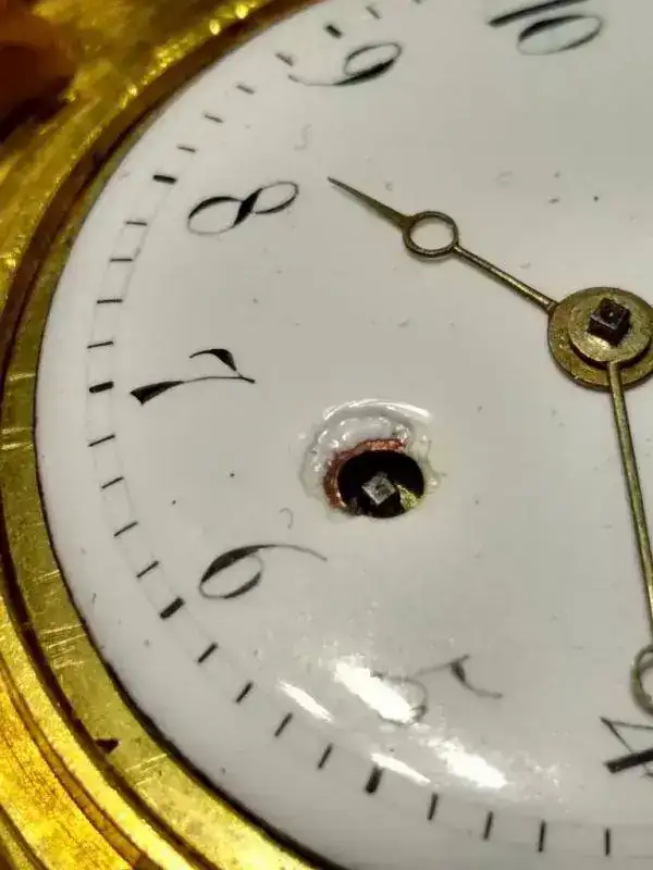

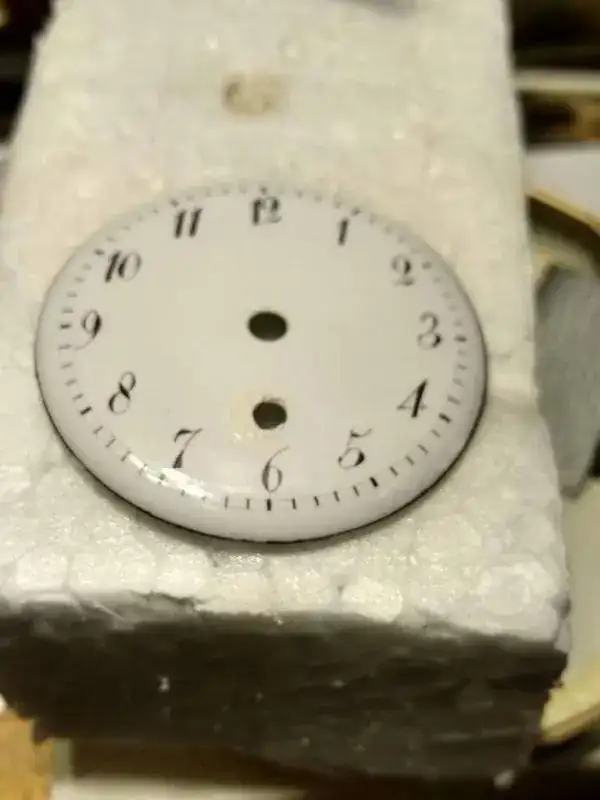

Hola, buenos días. Tengo este reloj catalino y me gustaría restaurar el agujero de dar cuerda de la esfera. Alguna sugerencia? Saludos

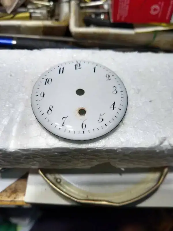

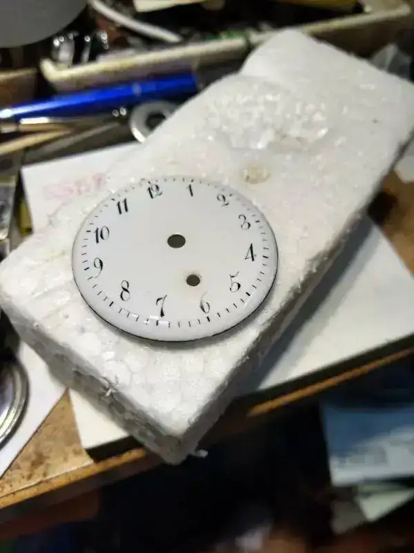

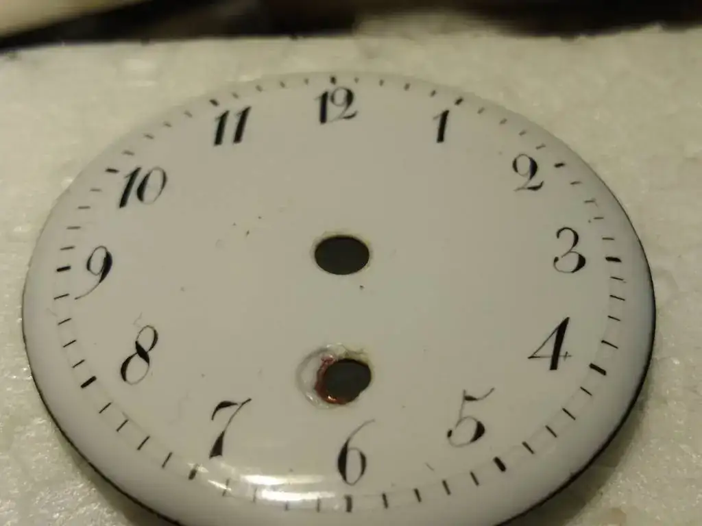

Después del éxito obtenido, me he tirado a la piscina. Aún me queda lijar y dar otra mano de esmalte, pero hay y dejar que seque bien
Cuenta un poco más el proceso seguido por favor.
La verdad es que reparar esferas pocos lo hacen, así que la mayoría lo que tocamos jodemos y por eso considero no has tenido una respuesta acertada.
El reloj, muy chulo
Manuel
Si has utlizado Ceys o algun porcelanico similar, ojo suele mermar y amarillear antes de lijar dejala secar un tiempo.

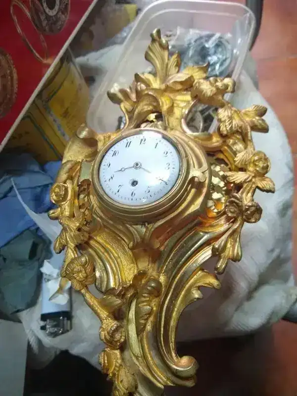

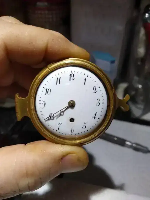

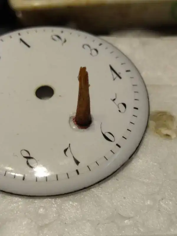

Trabajo finalizado
Montado
Muy buen trabajo. te felicito.
Muy bueno, felicitaciones.
Yo estoy en pruebas de usar la porcelana molida, a polvo, (de otros diales rotos),
mezclando con cianoacrilato.
Dicen que el bicarbonato mezclado con cianoacrilato da buenos resultados, también.
