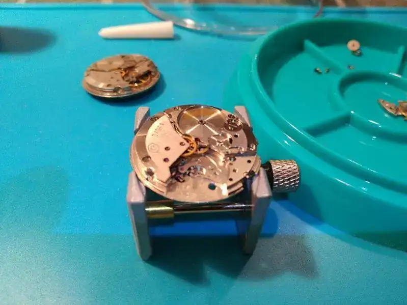

Recientemente me hice con 6 calibres vostok 2409 estropeados por 4 perras, mi intención era para practicar con ellos desmontando y montando para llegado el caso poder desmontar, revisar y lubricar un calibre en buenas condiciones.... la cosa es que me encendí con el tema y de los 6 ya tengo 4 funcionando.... aquí mis experiéncias por si alguien me tira un cable con algun problemilla y por si a alguien le sirve de algo...

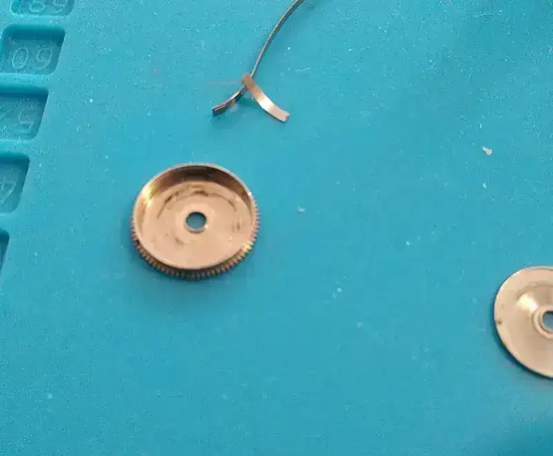

Bueno, para empezar los 6 calibres tenían el muelle de carga en el típico (dobladillo) que engancha en el resalte del barrilete, los he arreglado todos destemplando medio centímetro del final de muelle y rehaciendo le "dobladillo" (ya se que no es un trabajo muy garantizable, pero es para practicar y saber si funcionan)

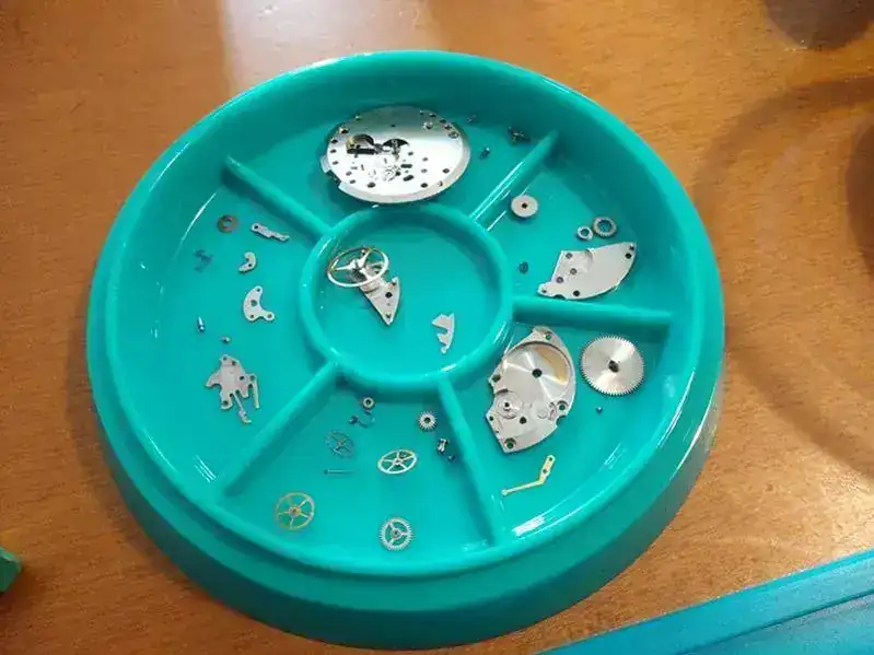

Dos de ellos tenían el ancora mal, uno doblada y el otro con una paleta colgando
En otro con la rueda de escape que le faltaba el cachito superior del eje.. el que entra en el rubí... a este me costó encontrarle el fallo!

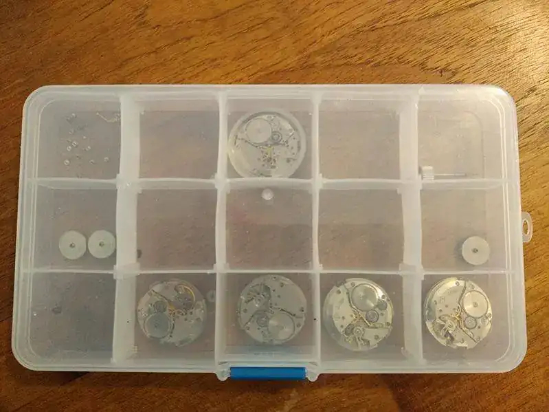

Aquí podéis ver los 4 reparados (o no) en una cajita organizadora:
los dos de la derecha son los que se paran al apretar el tornillito del puente de volante... e incluso estando flojo el tornillo funcionan 10 o 12 minutos y se paran, los otros dos van sin problemas hasta que se acaba la cuerda.
