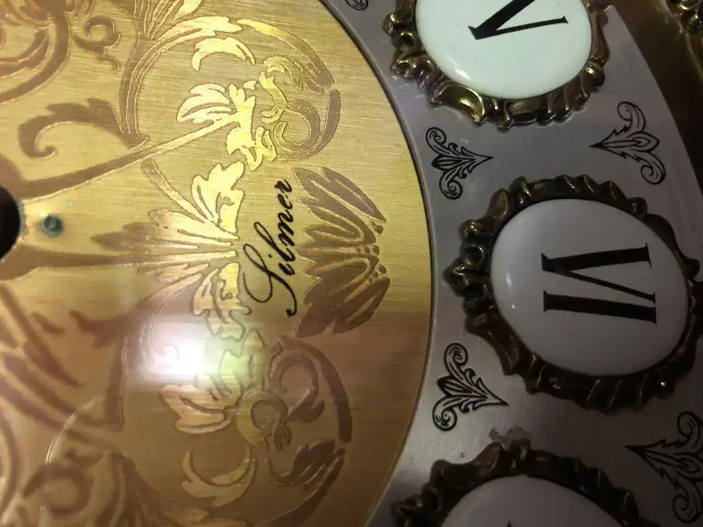

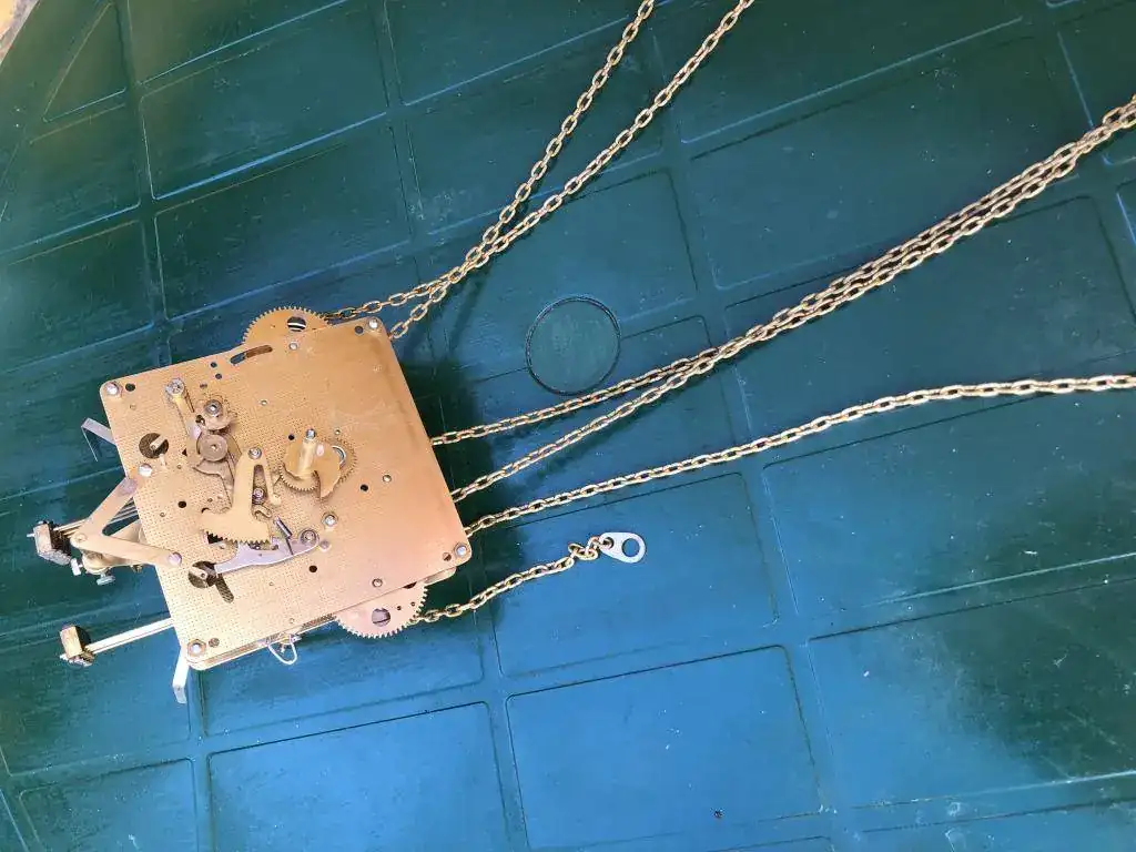

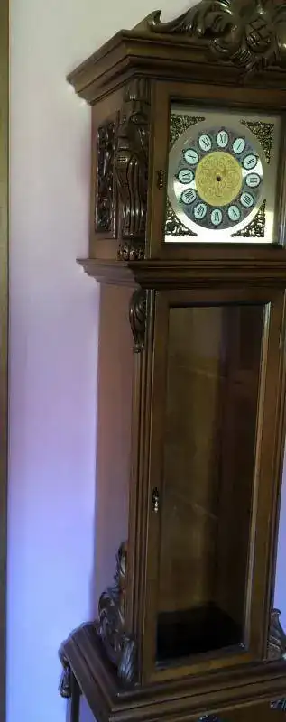

tengo un problema con un reloj de pendulo de pie, ya no da la melodia de las campanadas con armonia, es decir se para o no termina la melodia. Hace tiempo lo engrase con un aceite no especifico y por culpa de ello no funciona bien el mecanismo. Lo he desmontado y desengrasado, necesito saber como ponerlo a punto lo mejor posible. Adjunto imagenes del reloj, no se que marca es, creo que pone Silmer y debe ser holandes o belga.

Es una maquina hermle de fabricacion alemana,aunque la caja puede estar fabricada en Holanda.En la relojeria gruesa es siempre lo mismo,Desmontaje de la maquina,limpieza de todas las piezas,revisar todos los pivotes de las ruedas,venteroles y ancora,pulir los pivotes si hiciera falta,a continuacion empletinar las ruedas,venteroles y ancora,marcar los centros, que, con seguridad habra varios que esten desgastados,colocar buchones nuevos
donde esten los centros con holgura,escariar y alisar el nuevo centro para dejarlo a la medida del pivote correspondiente,volver a montar el rodaje comprobando que no se agarra nada ,engrasar,aceitar.ajustar los mazos,poner en marcha y observar.
Hola esa maquina lleva sincronismos en el rodaje de la melodia, cuando se decide desmontar lo mejor es hacer fotos para volver a sincronizar los pivotes que traban y destraban los rodajes, asi como tambien la rueda tallada de la duracion de la melodia en sus diferentes cuartos.
