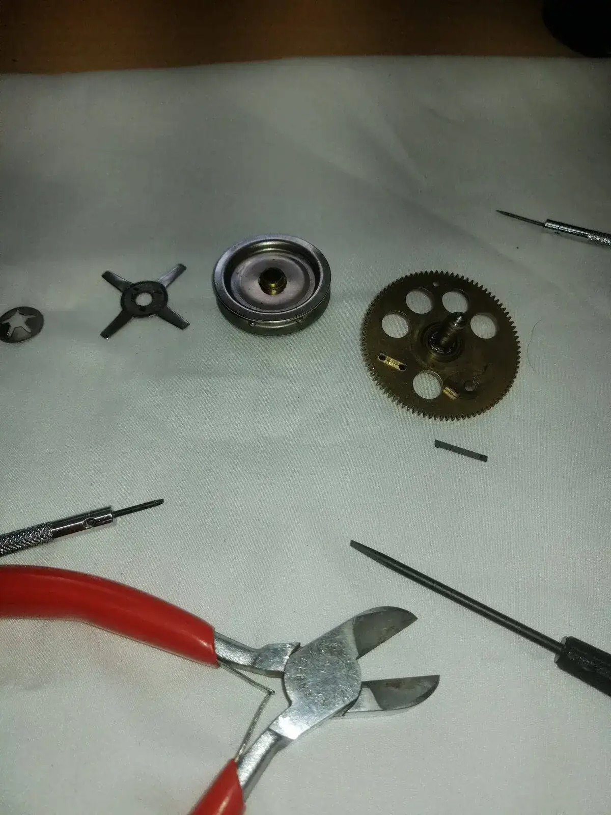

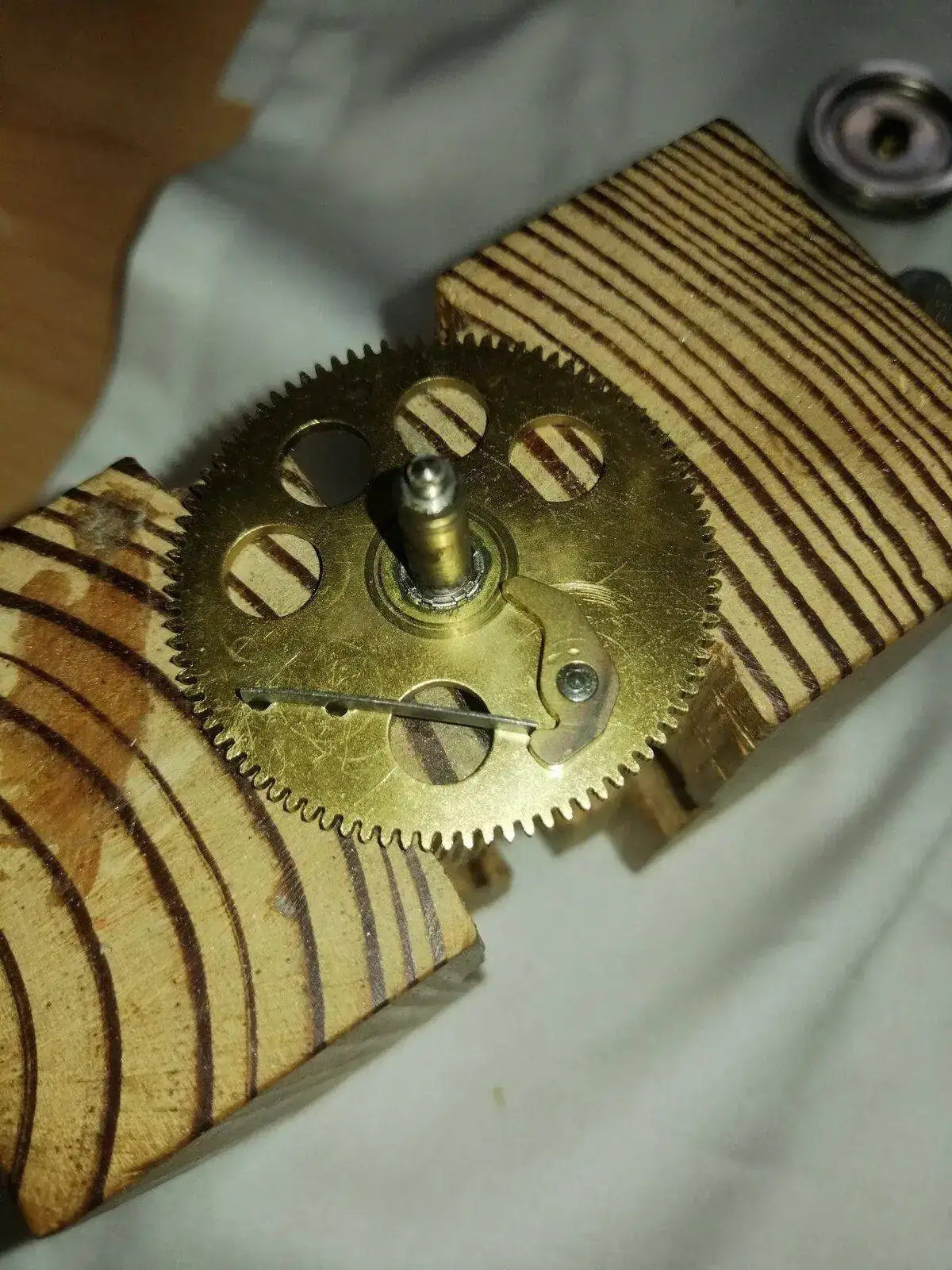

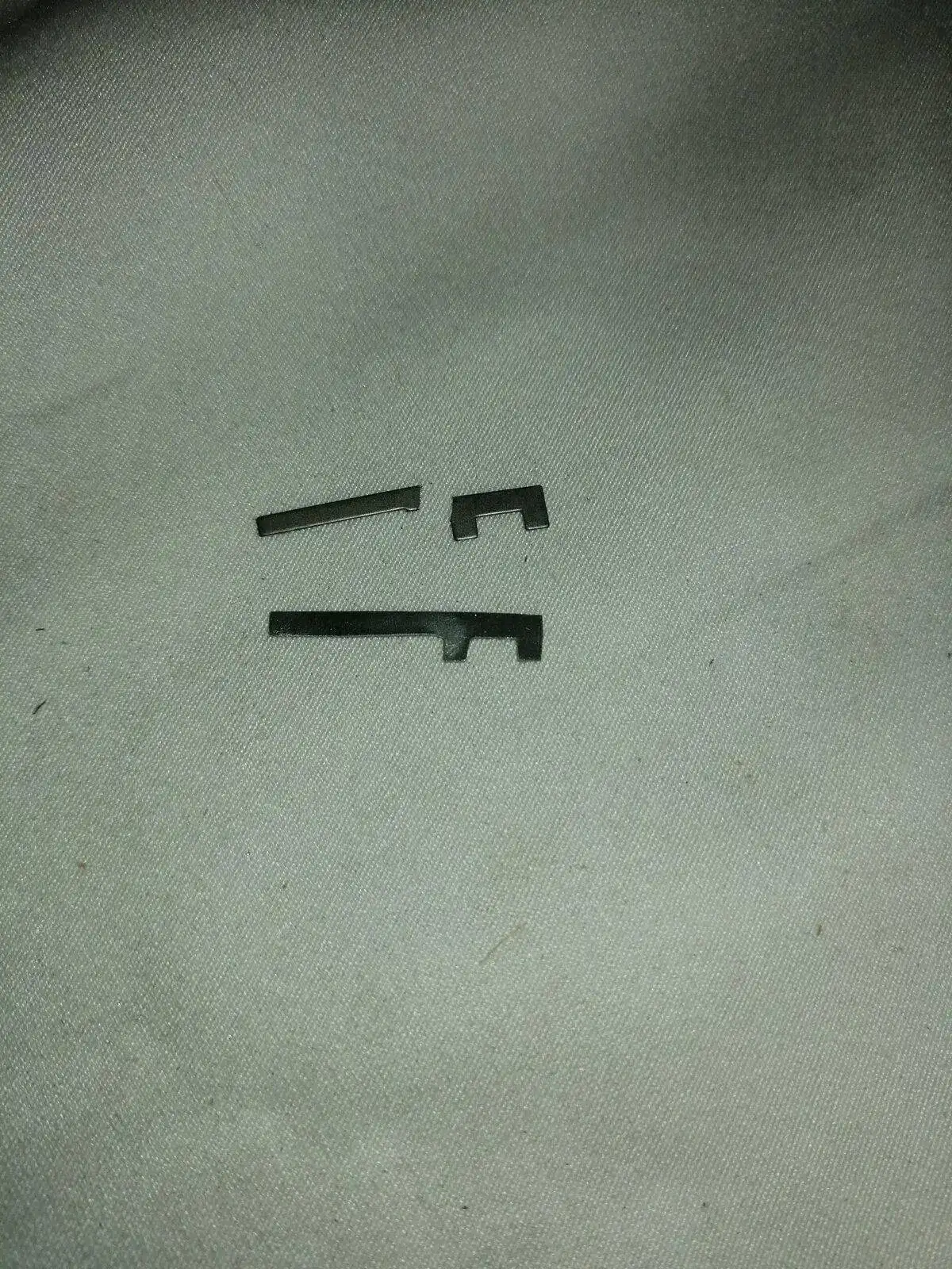

Hola a tod@s, pues os cuento a llegado asta mi un reloj de pared sars de contrapesas, al que la dueña una vecina llevó a reparar al Corte Ingles.
Le pidieron la nada despreciable cantidad de 250€ de presupuesto por la reparación.
Bueno pues ablando un dia se ntera que tengo el jovi de los relojes, y me cuenta la historia de lo que le pedian por repararlo, yo me ofrezco sin ningun compromiso ni garantia a hecharle un ojo a ver si puedo repararselo, y vuala, ya esta reparado y en marcha en poco mas de tres horas y gratis.

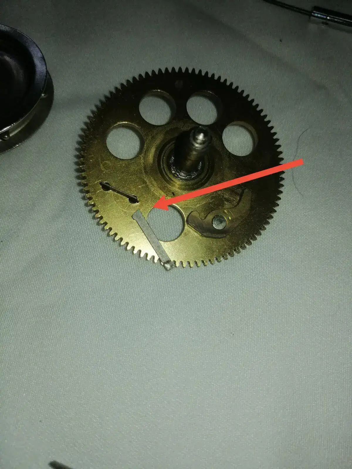

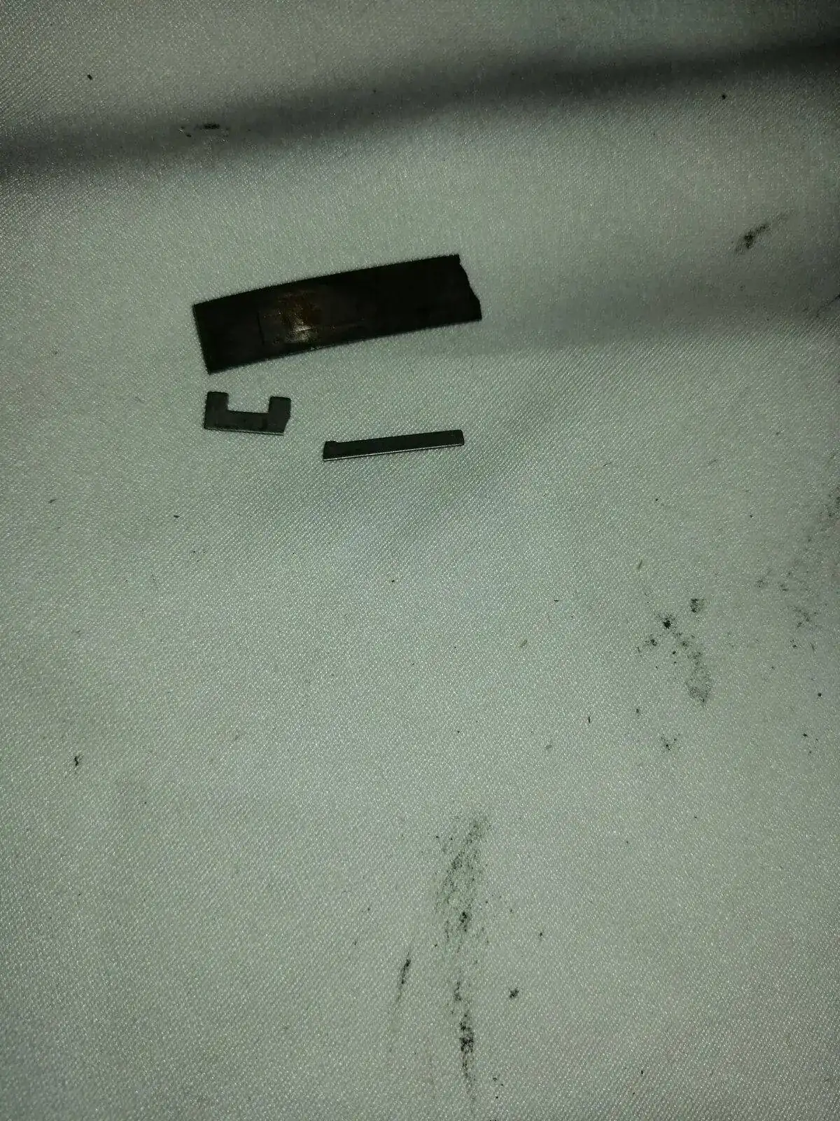

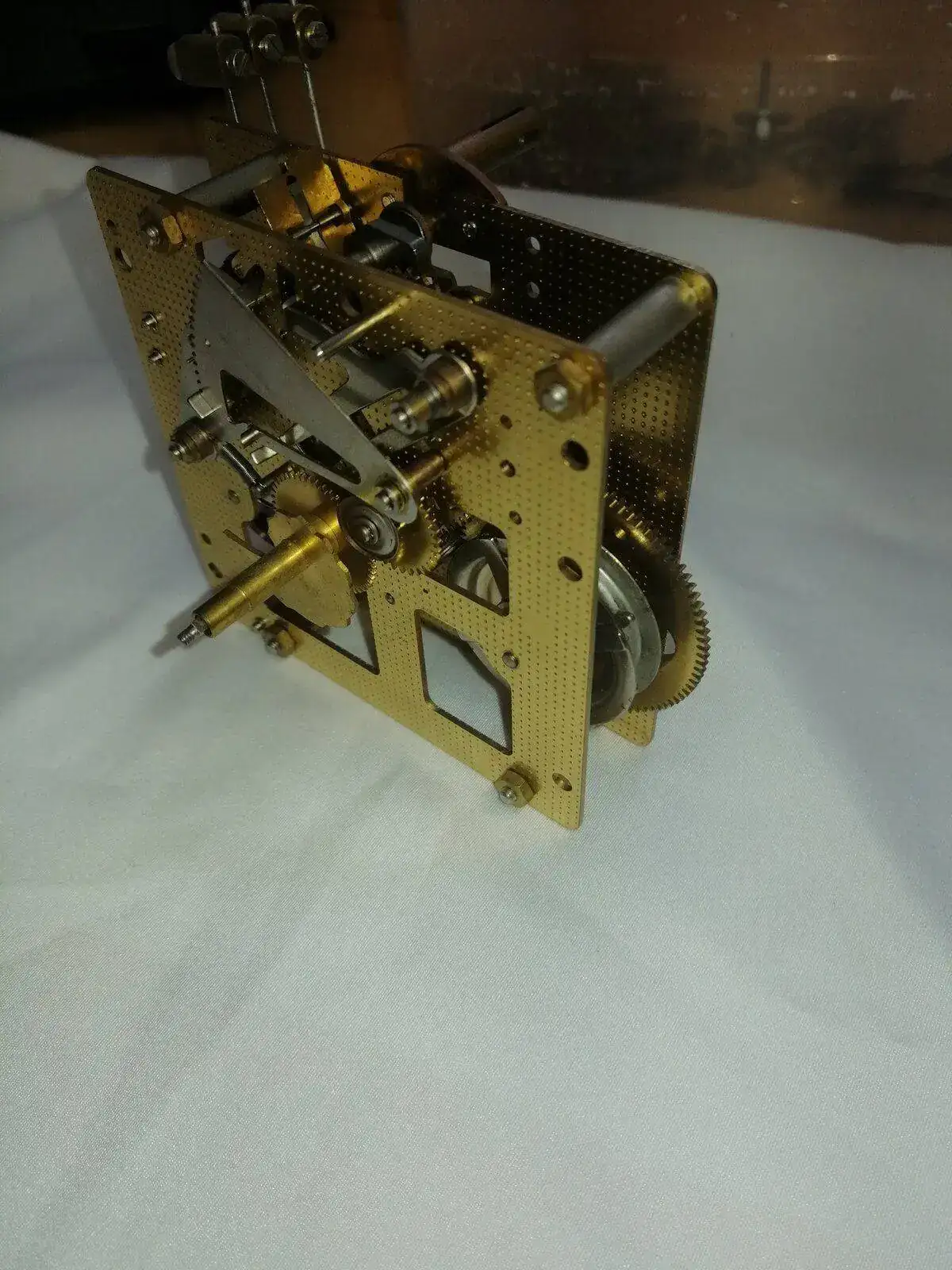

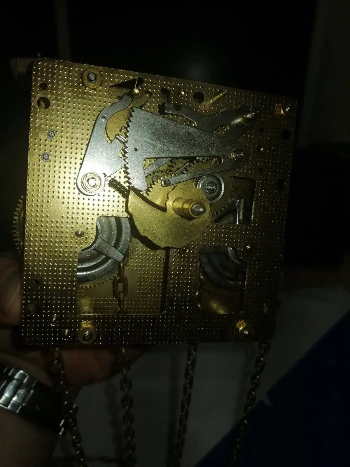

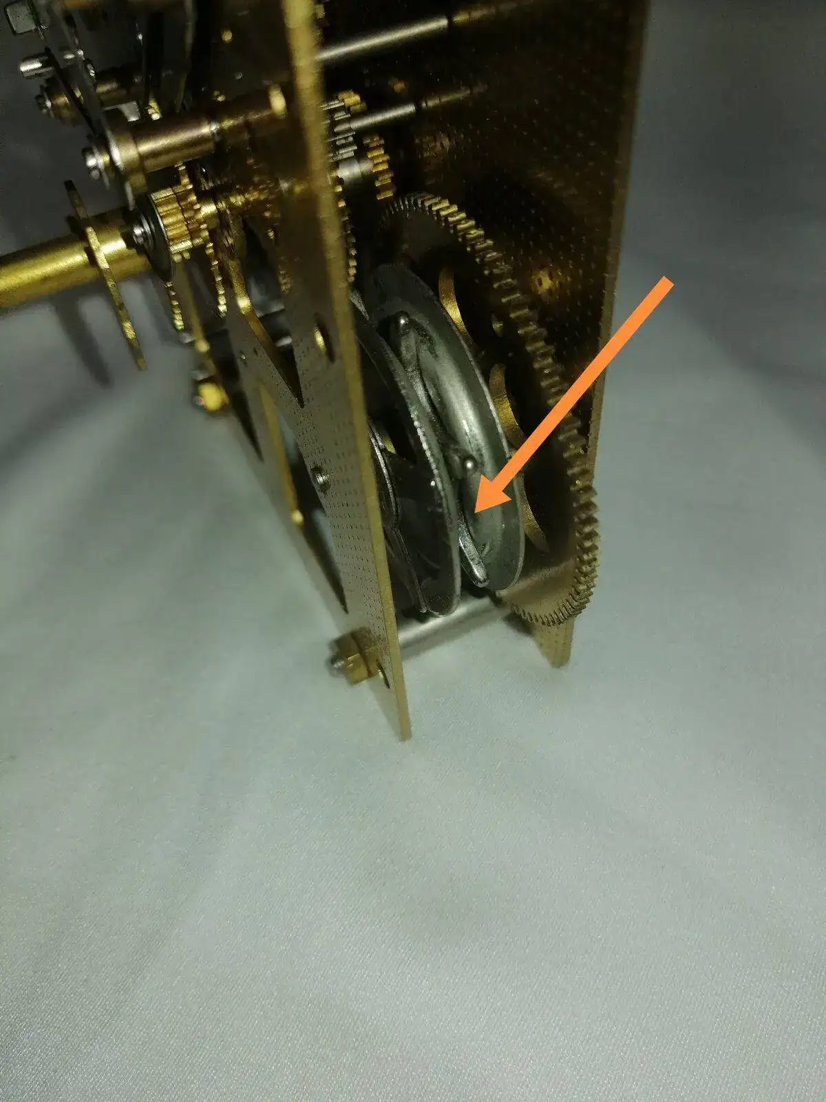

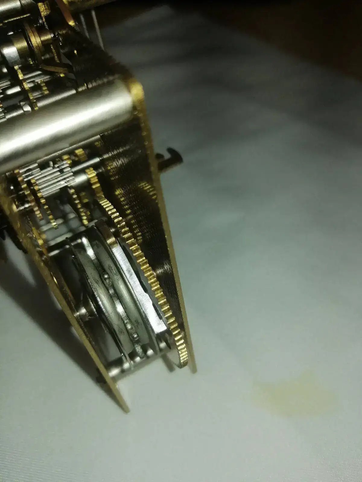

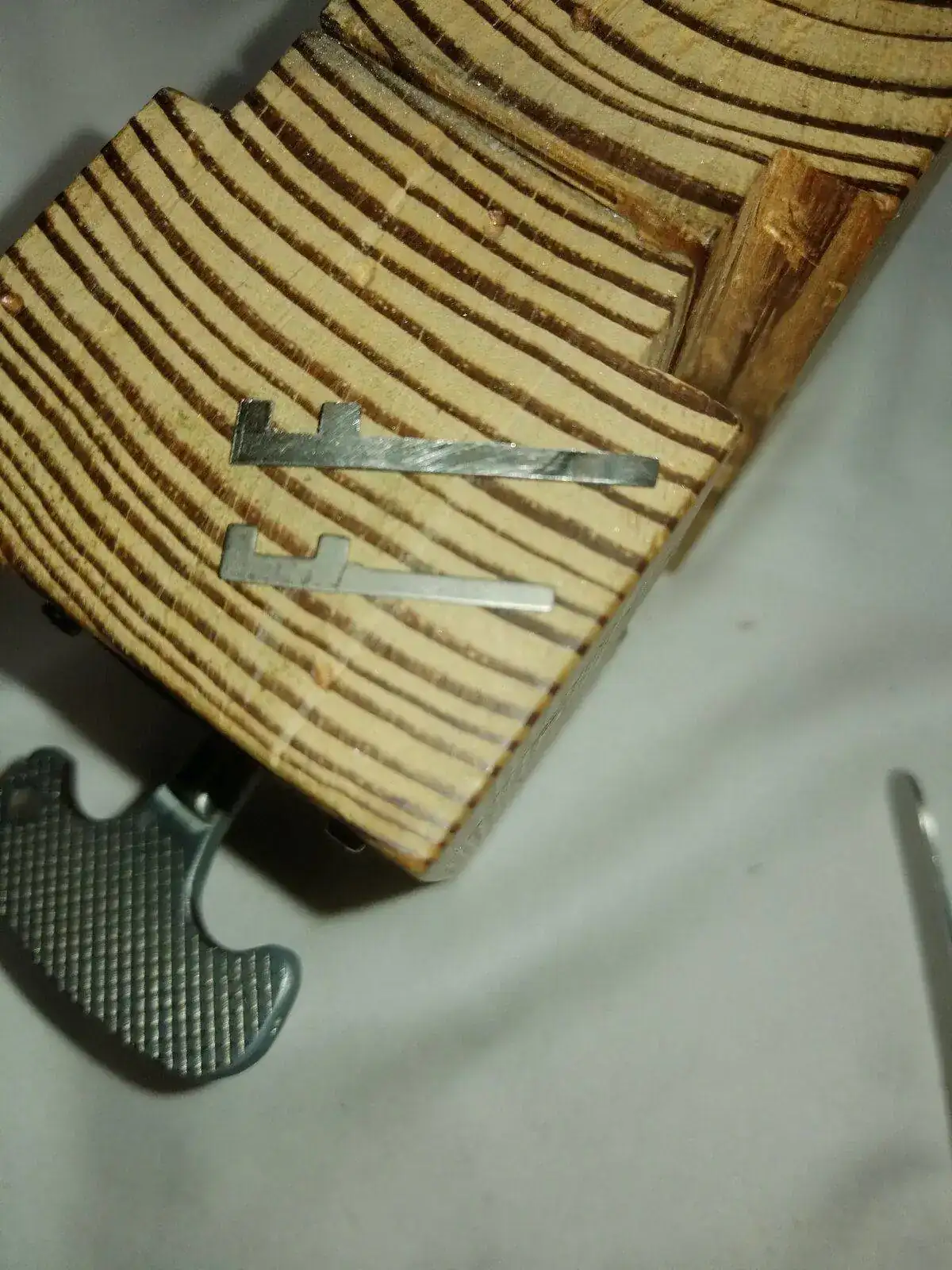

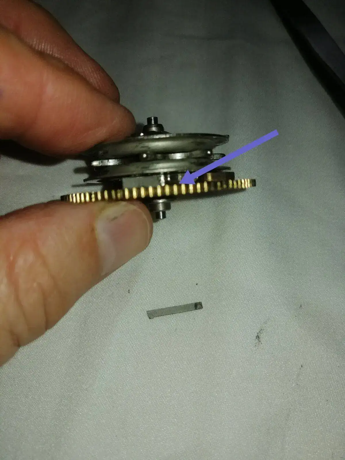

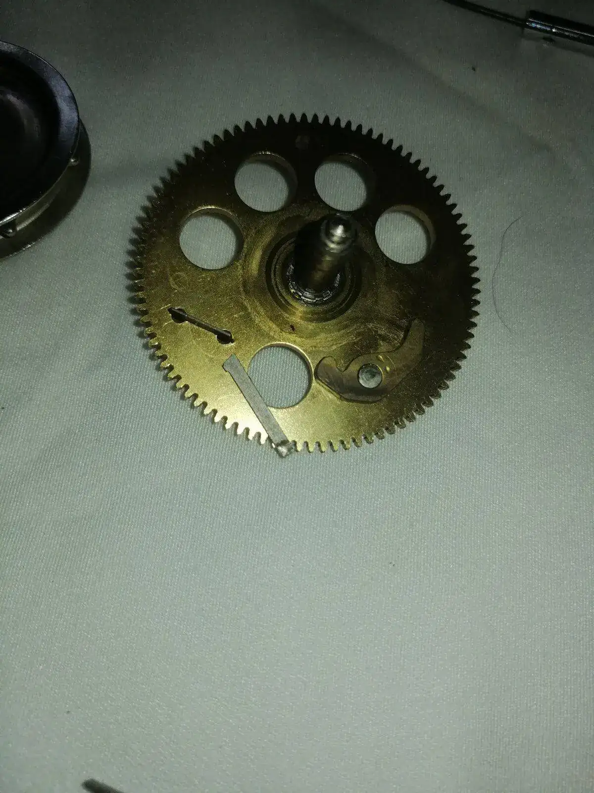

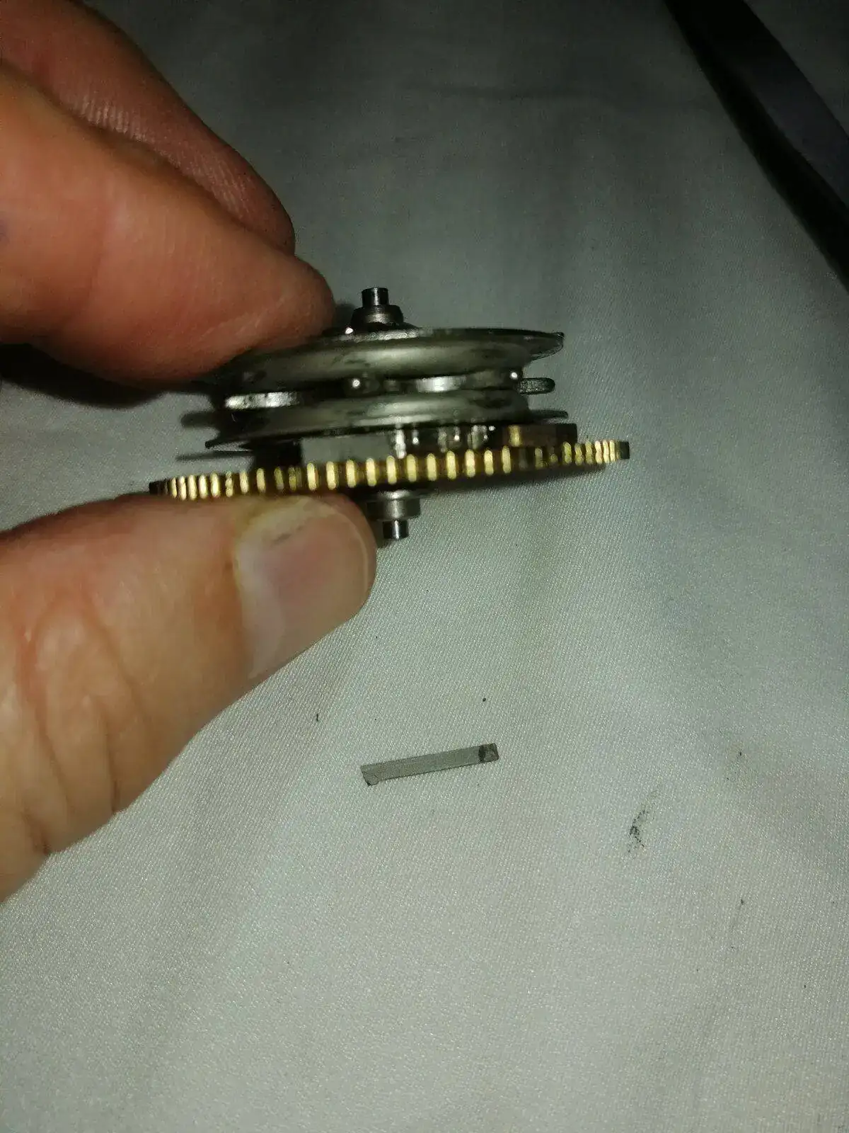

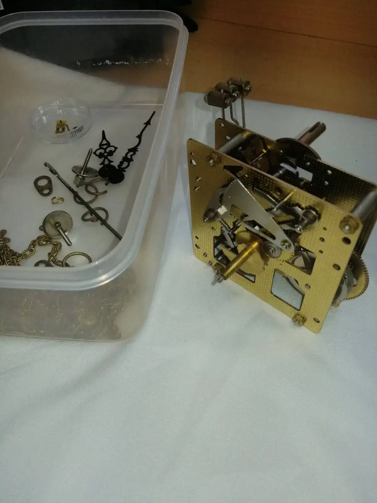

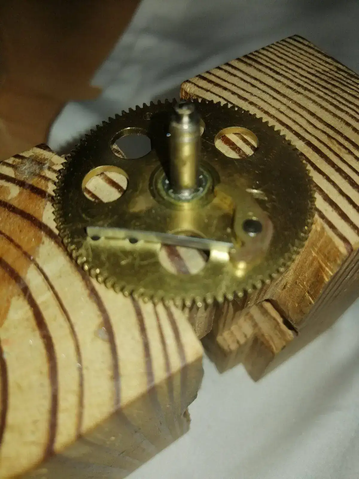

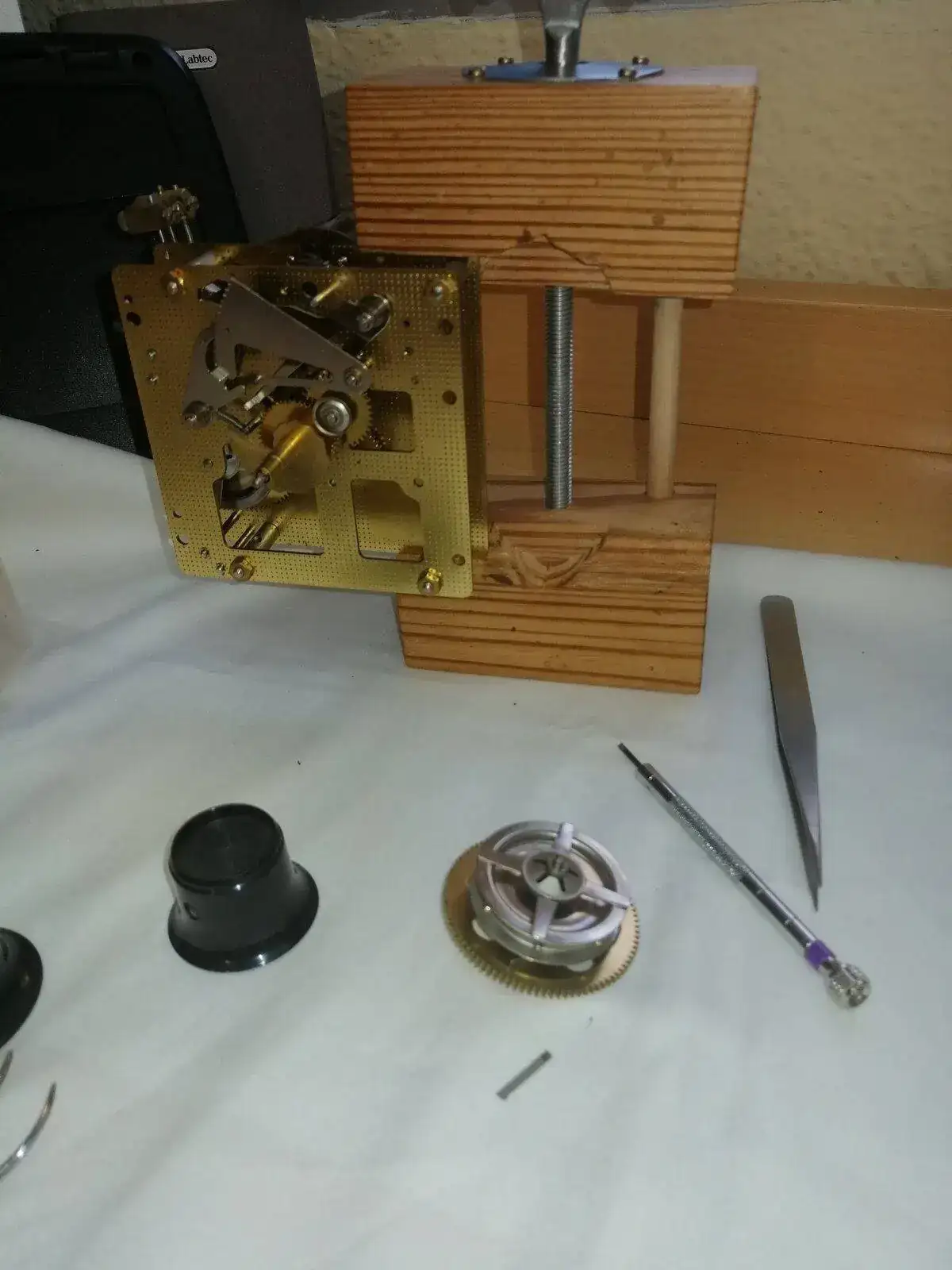

Tenia roto el muelle que presiona el trinquete de la rueda de la cadena de las horas, he desmontado la rueda, he mecanizado con un trozo de muelle real de un despertador la dicha pieza, la he montado, limpio y aceitado, y funcionando perfectamente.
He estado mirando por la red y he visto que una máquina para ese reloj vale sobre 200€, supongo que en el corte ingles no se calientan mucho la cabeza, cambian la máquina y arreglado, ¿ que posa con los relojeros? ¿Ya no quedan?.
Os subo algunas fotos de la reparación, en las que se ve la pieza rota, la fabricación de la nueva y ya todo montado y en marcha, no se si exactamente las denominaciones de las piezas que uso son correctas, pero yo me aclaro, gracias por leer asta aqui
