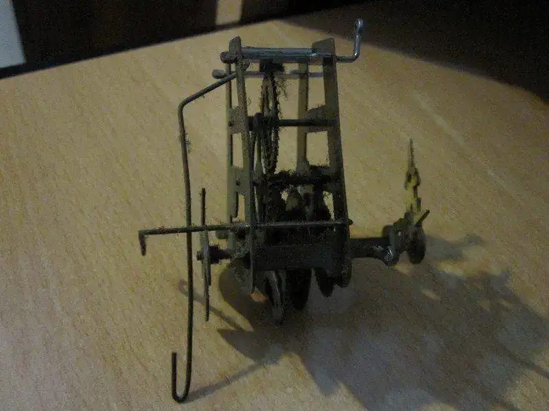

Hola gracias a los 2!
La maquinaria ya está andando perfectamente ya que era muy simple y no tenía ningún problema mecánico, sólo era que de llevar mucho tiempo parada estaba atascada porque el aceite que traía se había "solidificado" jeje
Estaba así:
Lo he tenido que desmontar completamente y uno a uno ir limpiando los engranajes y todas las piezas pero ha quedado estupendamente.!! a ver si le saco una foto :)
Los fuelles estaban desintegrados pero gracias a la solución que exponía aquí Sirious, estoy consiguiendo que funcione, pero mi principal PROBLEMA, es el mismo motivo por el cual el cuco se quedó parado: No tenemos péndulo.
En una mudanza se perdió y hasta la fecha no ha vuelto a aparecer, de esto hace ya 8 años.
Ahora mismo como está medio desmontado lo tengo andando con péndulo artesano que hemos hecho, es una varita y una pequeña lenteja de madera (panel de marquetería) pero es poco peso, ya que nos adelanta aproximadamente 1 hora en el día.
De momento estoy con los fuelles y cuando lo tenga todo listo y montado empezaré con el dichoso péndulo.
¿Ideas? serán bienvenidas jejeje
// ... pero mi principal PROBLEMA, es el mismo motivo por el cual el cuco se quedó parado: No tenemos péndulo.
MUCHAS GRACIAS!
Tienes varias opciones, la mejor la que estás utilizando hasta ahora, ... hacer tu mismo el péndulo, si tienes el alambre colgador y el enganche y guía del péndulo, el resto es fácil. Puedes ver tu mismo de que se trata en este enlace, donde también pueden venderte todo lo necesario:
En cuanto al peso de la lenteja (hoja de parra o de roble) puedes "insertar" por detrás de la hoja un poco de plomo pero creo que no hace falta, porque el secreto para ajustar la hora exacta sólo está en la altura de la lenteja en la varilla, te hablo de memoria, (que hace mucho tiempo no toco los relojes para su reparación, tan solo para ponerlos en hora), si adelanta creo que es porque la lenteja está muy alta y tienes que bajarla (deslizándola con la chapita que debe de tener sujeta la lenteja y que se desliza por la varilla de madera; de arriba a abajo. Es como una forma de C que abraza dicha varilla, espero que entiendas lo que te escribo), y si la bajas demasiado comenzará a atrasar y sólo es cuestión de paciencia hasta que des con el punto exacto que marque la hora correctamente y le haces una marca con lápiz por la parte de atrás de la varilla y listo.
Espero haberme explicado bien. Si tienes dudas pregunta y pregunta; estaré atento a este hilo. :yes:

Muchas gracias Sirious!!!!
Ayer mi padre vino con una hoja de madera igual que esa!!! Y sólo con eso y "un alambre" ha estado adelantando sólo 5 minutos cada 5 o 6 horas!! así que ya estamos mucho más cerca!!!
Además ayer hice los 2 fuelles con tus plantillas y se los monté, a falta de esperar que el pegamento seque puedo decir que VUELVE A SONAR!!!
Hace más de 15 años que no escuchaba ese sonido, me ha transladado a mi infancia de un plumazo vamos, que subidón jejeje
Bueno, pues ahora a esperar que el pegamento seque bien y a poner todos los alambres que lleva dentro correctamente para que primero baje uno y seguidamente el otro, y no los 2 a la vez jeje
A ver si puedo subiros fotos esta tarde para que veais el proceso de restauración del peque
