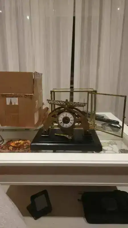

Buenos días,
Acabo de adquirir este reloj de sobremesa, cuando lo he desembalado me he dado cuenta que se había saltado la cuerda.

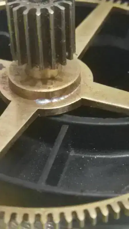

Aparentemente parece que los desperfectos -supongo que como consecuencia del viaje- son que la sirga, que une el barrilete con el caracol –fusee creo que se llama este sistema-, se ha partido y que uno de las ruedas gira libremente sobre su eje (el eje parece acero y la rueda bronce).
A la sirga no le veo mayor problema, compraré una – en una tienda de repuesto de bicis- e intentaré colocarla soldando las puntas con estaño.
Mi problema viene con la rueda “creo que la primaria”. Supongo que un buen relojero (en mi ciudad, no conozco ya ninguno) no tendrá ningún problema en volver a fijarlas; hasta que de con uno ¿sabéis si puedo fijar la rueda sobre su eje de alguna forma?
Saludos y gracias.
Adjunto imágenes de reloj y del eje.

Hola bueno supongo que Javier: con estaño plata lo tienes resuelto, con un soldador electrico arrimas una gota de estaño y luego aplicando soldador de butano, correra la soldadura por toda la union; debes de limpiar con lana de acero los puntos a soldar y hechar un poco de desoxidante despues de pasar la lana de acero
Muchísimas gracias elmonje.
¿Supongo que la soldadura podrá ser con una soldador de estaño? (plata no tengo). Tengo soplete pero pensaba que esa pieza, al menos, la de acero iban templada y podría correr el riesgo de destemplarla.
Muchísimas gracias así lo haré -al menos lo intentaré-
Para destemplar una pieza de acero necesitarias ponerla al rojo y ese calor no lo vas a necesitar para trabajar con estaño, el estaño plata da mas soliidez, funde entre 300 y 350º
Hola
Bueno, ¡Supersatisfecho con el resultado, gracias a los consejos de elmonje!.
Por darle más consistencia aunque viendo el resultado entiendo que no era necesario, he realizado un ligero acanalamiento con una sierra de pelo a lo largo de ambas piezas a soldad por la que he pasado un pelo de cobre el cual he embutido a presión.
He embadurnado las partes a soldar con un poco del fundente y he aplicado el estaño según las indicaciones de elmonje, he dejado calentar hasta que por capilaridad ha pasado al otro extremo.
El resultado creo que es más que suficiente:
Ahora un buen cepillado y mañana a montar. Pondré un video del reloj si consigo que funcione.
bien hecho. no se volvera a soltar

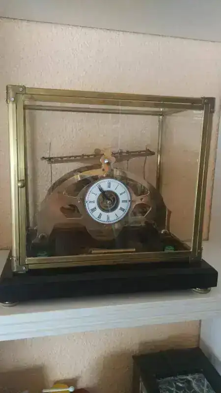

Foto reloj.webpBuenas tardes,
Pues ahí va una foto, una vez ya montado, del reloj funcionando y por si queréis verlo funcionar un pequeño vídeo por si queréis descargarlo.
[video]https://readycloud.netgear.com/client/dllink.html#t=08chaxzfyjj1frou3m9g9e8h3os/Reloj%20funcionando.mp4[/video]
Muy original el sistema...a disfrutarlo
