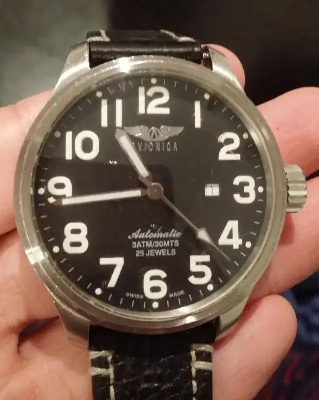

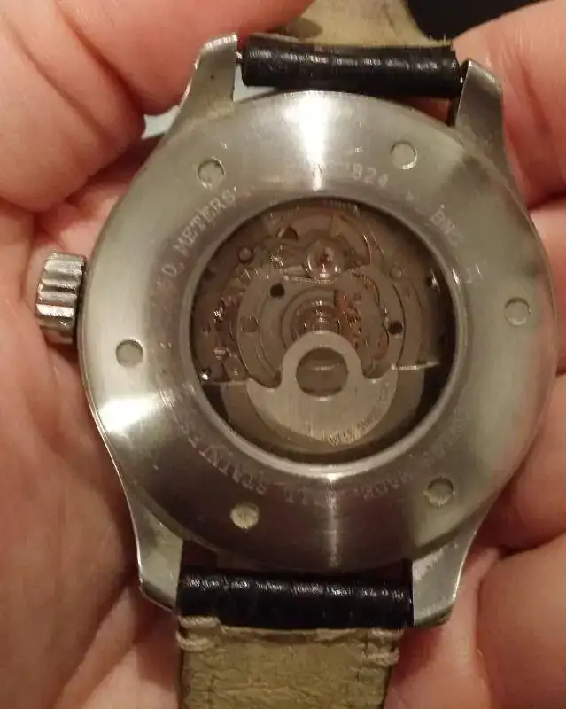

Hola:
Hace tiempo mi mujer utilizaba como reloj de diario un reloj marca AVIONICA (mecánico) que le regalaron. El caso es que se le calló (huy) y se le separó una de las piezas que se ven desde el cristal transparente trasero (concretamente la que gira y le hace coger "cuerda" mediante el movimiento). Ante mi profundo desconocimiento sobre este tema quería consultaros:
1) ¿Pensais que tendrá solución (entiéndase a precio razonable?
2) Alguien conoce alguna relojería contrastada en Valladolid a la que poder llevárselo.
Adjunto 2 fotos para que lo veais:
Hola compañero
Es pieza es el rotor, si solo ha sido eso posiblemente te li pueda hacer cualquier relojero sin problema.

Si solo se ha aflojado la masa oscilante, es fácil de solucionar.

Se te ha soltado la mas oscilante. Esa masa va metida a presión sobre el rotor, es la rueda dentada que tiene unas bolitas que son las que le permiten rotar. Todo el conjunto, masa + rotor va unido al movimiento mediante un tornillo.
Lo que hay que hacer es quitar el tornillo y juntar a presión la masa y el rotor, después se vuelve a poner el tornillo. Es sencillo te lo deberían hacer sin problemas.
Esta masa oscilante solo va remachada a su centro rotor sin mas problemas. El una masa sin cojinete (o bolitas ) y en caso de que estuviera muy mal, recambios existen , por lo menos yo tengo bastantes, ( en caso de necesidad mándame un privado ) creo que con un buen encaje en su centro bastará para seguir funcionando como siempre. :bye:

joer, es una ETASA 2824, se puede reparar si o si, creo que incluso en la farmacias veden algunos recambios
el relojero que sea te hará la reparación encantado y ese reloj es para toda la vida

Buenas tardes..
Por qué dice 3atm/30 metros.Y atrás 50M ?
Gracias....

  • Este rotor no esta suelto del tornillo , si no ,fuera de rodamiento, lo que se calificaria casi como partido, se puede presionar y montarlo, pero se volvera a caer, lo suyo seria montar un rotor nuevo.
    No obstante 30€ por esa reparacion, me imagino que repararia el viejo, porque si pone uno nuevo va pillado.
    Esta en precioo los 30€, incluso demasiado barato.

Estoy de acuerdo con francis. No es tan facil como decis. Hay que desmontar el soporte, meterlo a presion y si queda fuerte (cosa que dudo) pues vale y si no, pues hay que apañarlo o poner uno nuevo y con garantia. Si lo ves caro, intenta hacerlo tu y sabras si era caro.
Tocar una espiral tambien es facil y se tarda muy poquito cuando se sabe hacer. Si lo intentas tu, olvidate de la espiral y a buscar otra en el caso de que la encuentres.
Ya solo es sopesar si tienes interes en arreglarlo.
Yo lo que haria es desmontar la pieza y pegarla al rodamiento. Es mas facil y te ira bien. Otraopcion es dar con un martilloy un botador alrededor del centro del rotor para que cierre el diametro del agujero y meterlo a presion,
