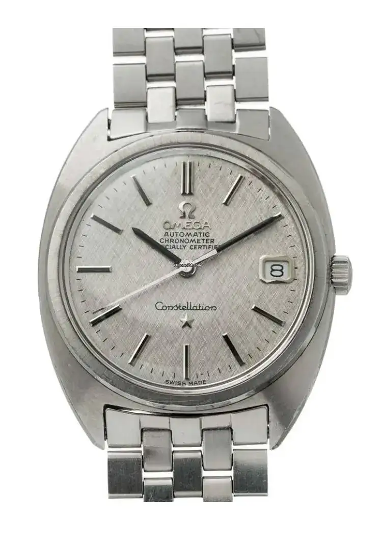

Como ya comenté en el hilo de un compañero, estoy en modo búsqueda de información y caza de una referencia concreta de Omega, la 168.017:
Caja tipo C (por lo que he leído está diseñada por Gerald Genta aunque no lo he podido confirmar “oficialmente”), calibre 564 automático y cronómetro, tamaño de 35 mm sin corona y EMHO una puñetera preciosidad…
En fin, dicho esto, me cruzo con una pieza con esta referencia en la anteriormente mencionada aplicación y me da por preguntar el estado en el que se encuentra y después de varias explicaciones al respecto, me dice que retrasa 35 segundos al día… La persona con la que hablo me dice que es algo normal en los relojes de esta época y que el retraso es debido a la antigüedad de la pieza. Yo que soy un poco bastante friki le mando un mensaje a mi relojero de cabecera (Alberto de CronoWorld) preguntándole por este tema y me da la respuesta que ya sabia por mucho que esta persona me diga que la revisión no es necesaria, que sólo son ganas de gastar dinero y que el reloj funciona “muy bien”. Me aconseja una revisión completa del mecanismo y me da una explicación con unos argumentos completamente plausibles al respecto.

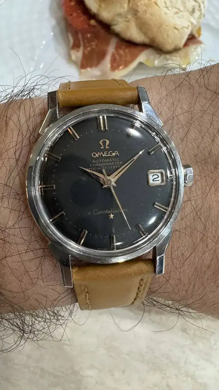

Si el reloj llega con -35 segundos día ( un atraso normal para un vintage) y tras usarlo un tiempo prudencisl sigue en esos parsmetros , yo no lo llevaría a repasar , si la desviacioón hace cosas raras o va a más lentonces si . Asi lo hice con este, que es un primo hermano del que presentas .
