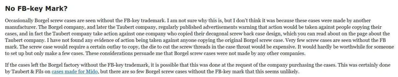

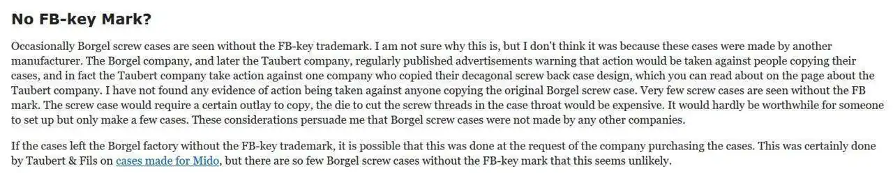

.....................ausencia de sello FB (Borgel) en el interior de la tapa. Resultando justamente lo contrario, pues Vacheron fué la única firma a la que suministró Borgel que no admite su sello en el interior.
No es asi:
Ver el archivos adjunto 2714713
Este Valjoux 23 no tiene 19 rubis, como debe que tener lo un calibre 492, tiene 17 rubis.
La calidad de este Valjoux 23 esta lejos de un Vacheron Constantin, en muchos puntos.
Las firmas son claramente fake y la firma en aquellos anos era VACHERON ET CONSTANTIN, o VACHERON CONSTANTIN, no VACHERON & CONSTANTIN.
La calidad de las firmas es un insulto a la casa VC, sobre todo este en el puente, ni en el interior de la tapa y sin perlage!
La esfera y las agujas, calidad i tamano, el lumen, la firma trasera.
No voy a mirar mas, no vale la pena investigar. Esto lo que escribe es sin investigar, no quiero perder tiempo.
Lo que tienes que hacer es, pregunta en la casa MIDO sobre el numero entre asas y creo de pueden ayudar.
Para mi es una caja MIDO MULTIFORT con un Valjoux 23 sin decoracion, ni anglage, ni nada.
Quiero ver el extracto de Vacheron Constantin, que solo puedes tener si mandas el reloj y promete que no vuelve, porque van a destruirlo.
