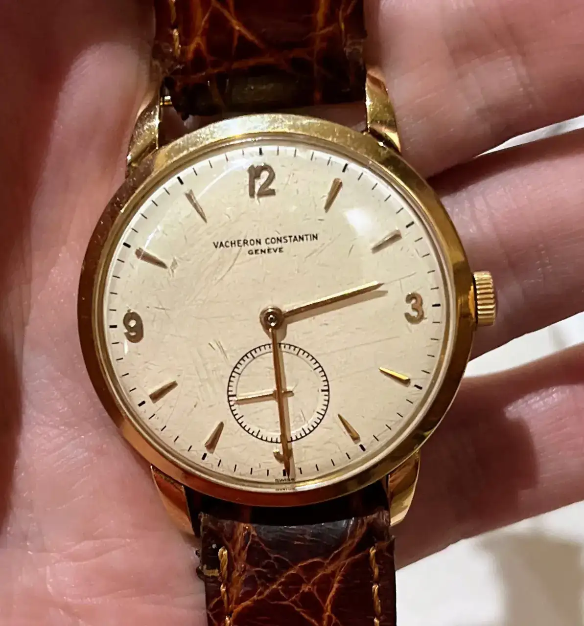

Muy buenas compañeros,
Tengo un Vacheron de los años 50 que tiene las barras (18 mm) de la correa integradas a la caja así que la correa entiendo que se debe coser y no es intercambiable (fácilmente se entiende). A menos que le ponga una NATO…
¿Alguien conoce o recomienda algún sitio en Madrid que tengan correas de piel y puedan/sepan instalarlas a un VC antiguo?
Muchas gracias de antemano

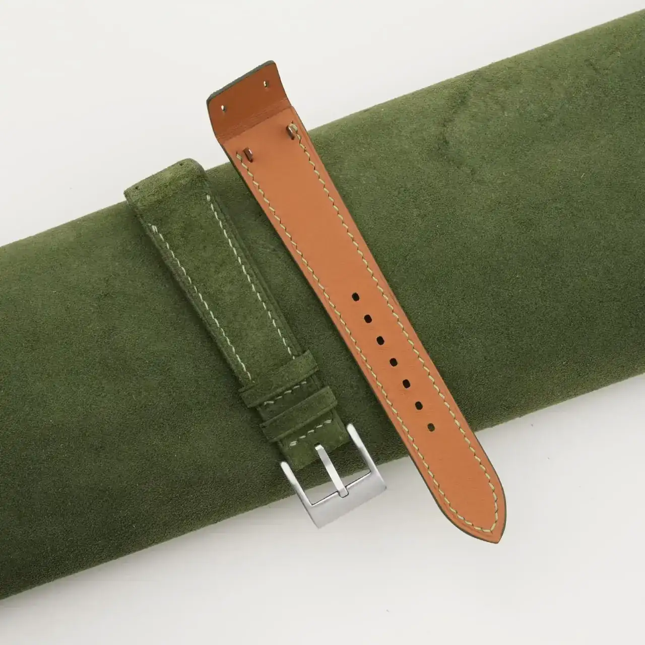

No necesariamente. Si te he entendido bien (una foto ayudaría), el reloj tiene asas/pasadores fijos. Si es así, puedes utilizar correas de un sólo paso, como las perlón y algunas "nato" en piel, y también correas de extremo abierto (open ended), como por ejemplo
Ver el archivos adjunto 3010116

¿Alguna tienda recomendada para mi VC? He puesto unas fotos arriba.

Por lo que veo, los pasadores van soldados; yo no sé decir si hubo o no piezas así de origen en esos VC ni si se puede revertir a pasadores normales, pero bueno, tampoco es un problema encontrar correas, como ves.
Lo que sí te animaría es a pulir/cambiar el plexi, que va a ganar muchísimo ese estupendo vintage :ok:

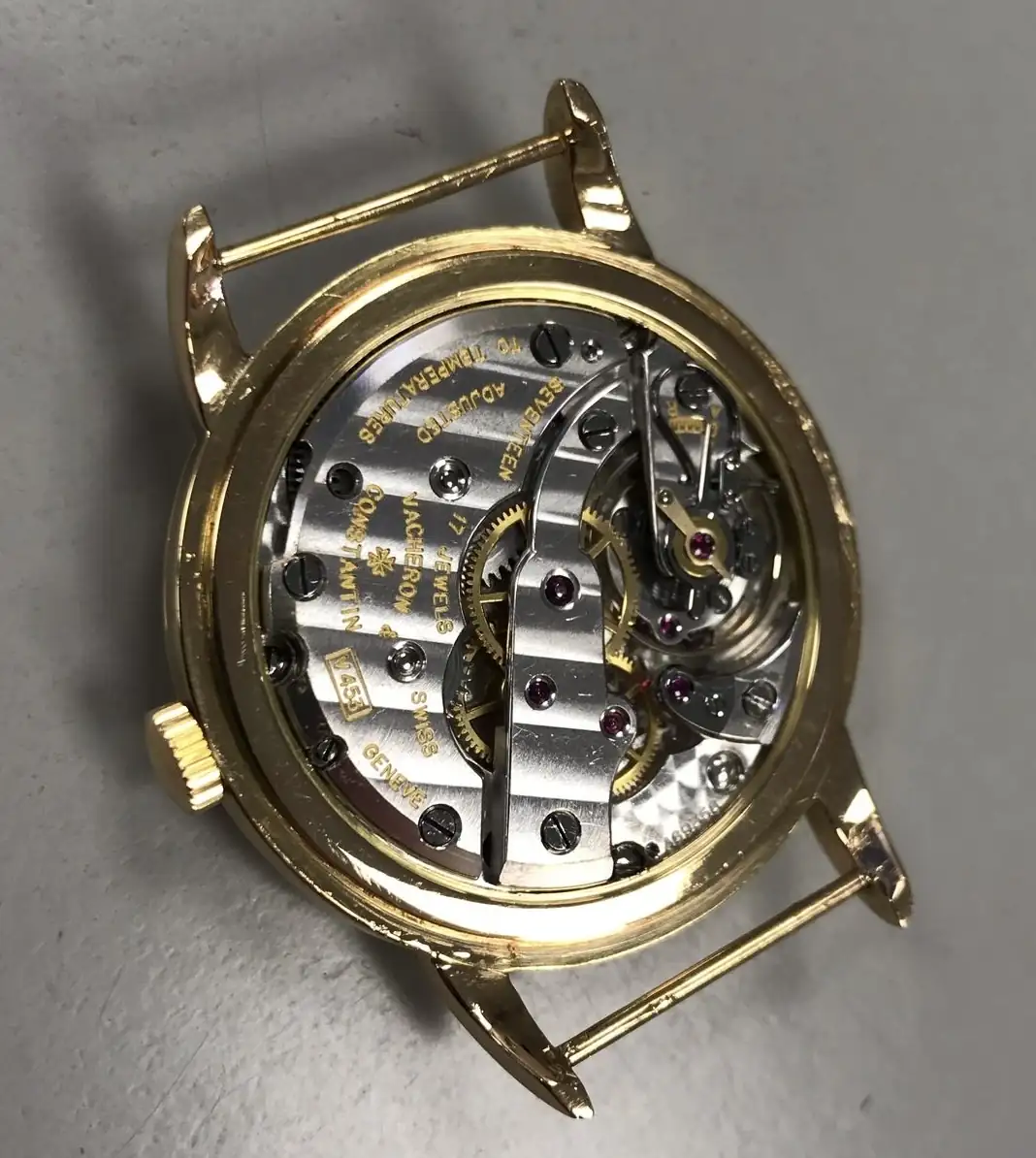

Puedo decirte 100% que no es original, menos en un reloj de vestir. Esto es una obra de un joyero/relojero en Espana.
Mi mejor amigo en Suiza trabajado por VC en Ginebra en el grupo relojes vintage, no se falta que lo pregunto.
Ni los relojes militar con el mismo calibre 454 (segundero del centro), con caja de acero, tienen los pasadores fijos.

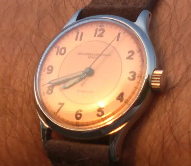

Yo tenia uno de estos reojes Ref. 4301 con la caja de acero fondo de rosca, montado por GÜBELIN Lucerna.
En las foto ves los agujeros por los pasadores.
Este reloj en acero fue restaurado en VC en Ginebra, creo lo dice todo
Tambien yo tenia un calibre 453 (con pequeno segundero) como el tuyo, en caja de oro rojo. Ni pensar que tenia pasadores soldados.
Tu tienes un reloj muy bueno, este movimiento es una maravilla, la esfera esta bien, vale la pena recuperar el estado original. Tiene que hacer alquien que sepa trabajar con estos relojes, mejor mandarlo a Ginebra a la casa VC. Una revision del movimiento y cambiar los pasadores fijos,
esto lo hacen seguro porque no es original.
Reacciones: 123vicente123, pablitos, itsmemario y 3 más
A la pregunta del título, la respuesta más obvia creo que es: en los pasadores o quizás en la tranquilidad de tu casa. Si lo que buscas es donde conseguir una correa que cumpla con tus requisitos, el tito Google nunca falla:
- https://condorstraps.com/strap-type/open-ended
- https://www.watchobsession.co.uk/collections/open-ended-watch-straps
- https://www.hodinky-365.com/straps-hirsch-open-end-x2s015864
- https://www.watch-strap.eu/watch-strap-hirsch-rainbow-open-end/
- https://www.watch-band-center.com/watchstrap-s180h175-Watch-Straps-16mm.html
Reacciones: pablitos
Ver el archivos adjunto 3010382Ver el archivos adjunto 3010383

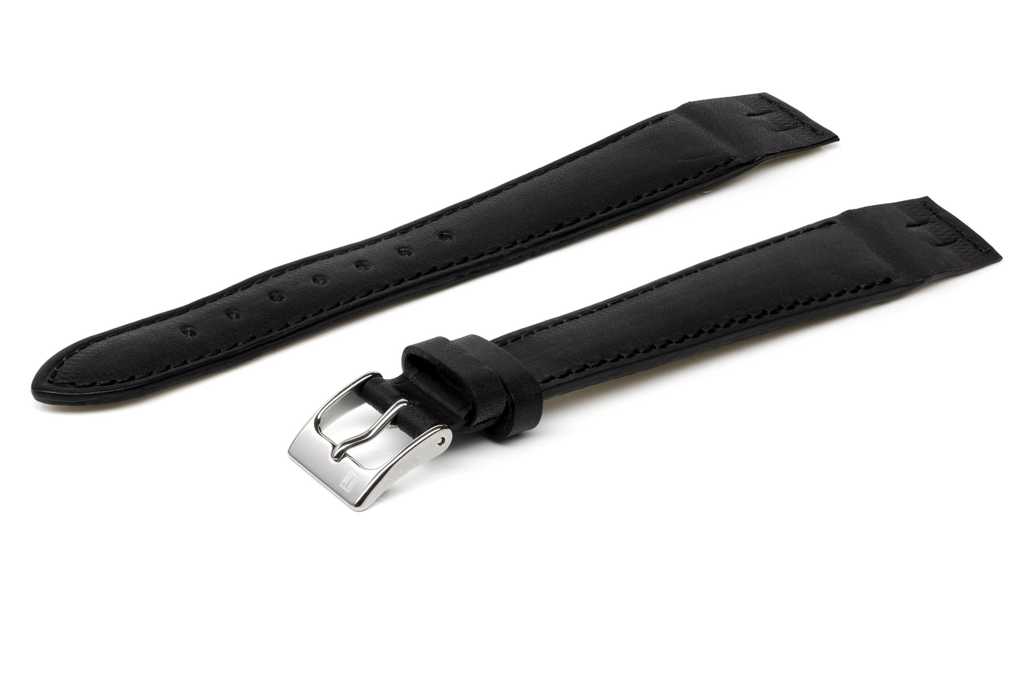

HIRSCH tiene correas "abiertas" para relojes con pasador fijo. Hay varias de serie y de disposición inmediata y si quieres otra con las características que quieras te la fabricarán "abierta" pero tardará 12 días.
Para pegarlas se hace con acetona.
Las puedes encontrar en el taller de relojería de El Corte Inglés de Goya ó de Castellana, hay distintos precios y calidades.
Espero haberte sido útil
Reacciones: Juanjo Saura y Alpha Floor

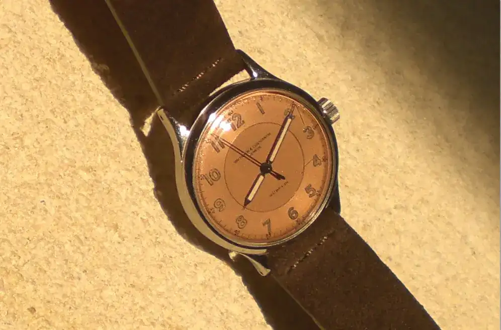

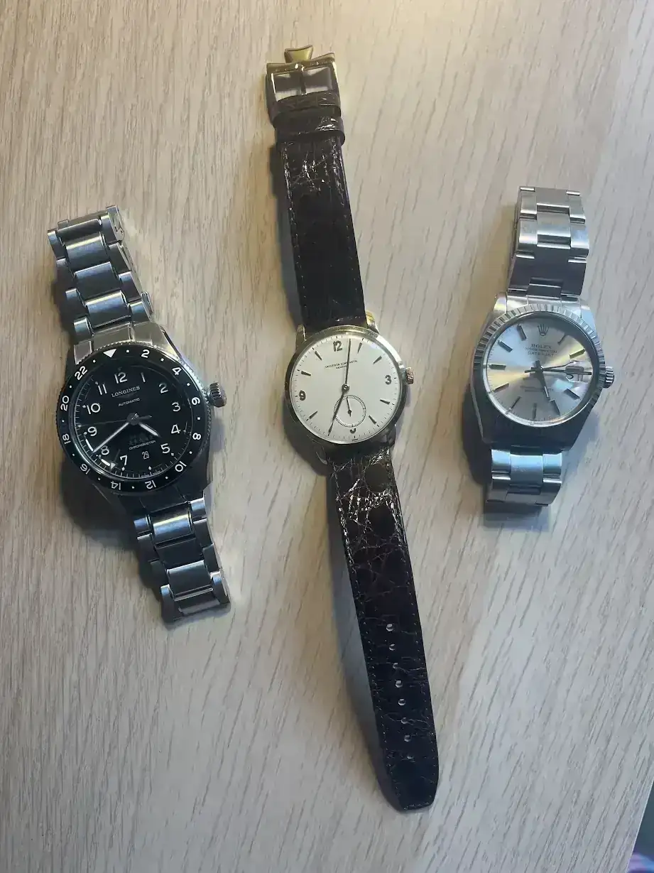

Actualizo el hilo con una imagen de mi VC con una correa Hirsch open ended de piel de cocodrilo. La verdad es que estoy muy contento con cómo ha quedado:
Muchas gracias a los foreros que me han aconsejado, en particular @Doncainastyle 😉
Reacciones: 123vicente123, jmnav, luismiguel y 4 más
Ver el archivos adjunto 3284227
Muchas gracias por mencionarme.
Me alegro que tienes ahora un trio estupendo y para cada casualidad el reloj perfecto!
Le queda genial, buen resultado, a disfrutarlo.
