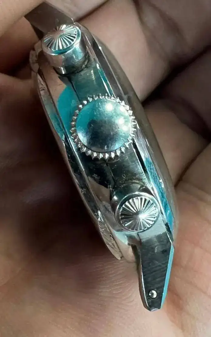

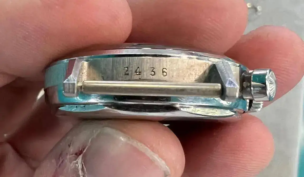

Efectivamente no pueden ser la misma pieza, porque las asas de la caja del reloj de la foto son facetadas, como las que Borgel hizo para Ulysse Nardin y alguna otra firma; pero la referencia es la misma , Ref 4305. El tema es que esa pieza que ese artículo da como única no lo es, pues por lo menos se fabricó este otro reloj. Lo que no hay duda es de la originalidad del dial, haya sido relumeneado o no, de la caja y la tapa, y de los puentes y pletina del valjoux 23 que usó Vacheron. Aunque puede que componentes del movimiento hayan sido cambiados, incluso puede que el eje de volante. Yo creo que si en los Archivos se toman la molestia de comprobar el serial de la caja, me podrán dar luz sobre el tema. También sorprende que en una foto en blanco y negro de tan baja calidad, aparezcan los índices y arábigos luminiscentes tan blancos. Yo tengo no sólo muchos relojes, sino bibliografía de muchas épocas, y en fotos así deberían aparecer más grises o tostados, no tan blanco nuclear que salta a la vista, nunca lo había visto así. Bueno , ya os iré contando. Y repito que aunque haya oferta, y de hecho ya tengo alguna fe un coleccionista europeo, sea de la cantidad que sea, este reloj no sale de mi colección.

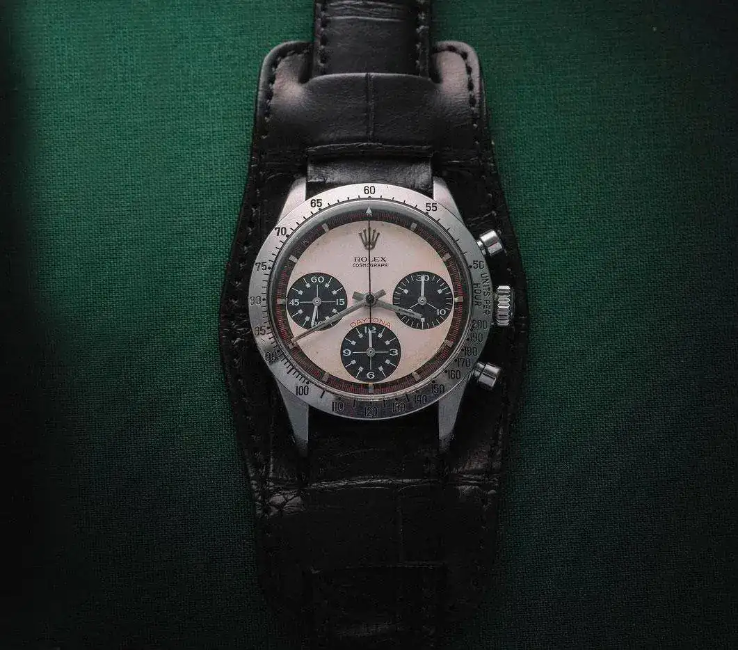

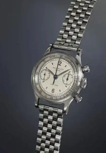

Empezamos por ponernos en situación, todo aficionado a los relojes cronográficos vintage sabe que los unicornios en este ámbito perteneces a dos especies diferentes. Una primera, más famosa y cuyo hábitat eran los circuitos de carreras de los años 70´s, me refiero, como muchos habéis adivinado, a los Rolex Daytona "Newman", donde todos ellos pueden ser considerados griales, pero con un unicornio entre ellos, la unidad que usó el mismo Paul Newman que reventó los precios alcanzados por un reloj en una subasta. Su precio fue de casi 18 millones de dólares en 2017
Este reloj en concreto, aun siendo una pieza fantástica, no deja de ser un objeto-fetiche; pues un modelo exactamente igual, pero no usado por el actor pasa a valer muchísimo menos y además no es complicado de encontrar con una cartera bien surtida.

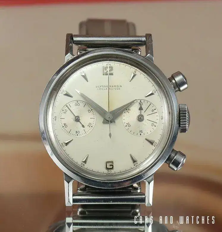

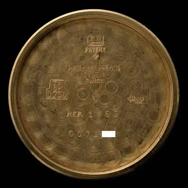

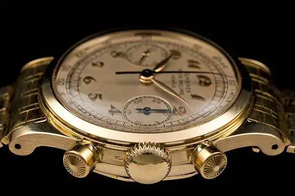

Ahora vamos a la otra especie de relojes "Griales" crono vintage, me refiero a los primeros relojes cronográficos resistentes al agua surgidos en los años 40´s, para lo que se requerían de cajas resistentes al agua, de entre las cuales destacaban las firmadas por Francois Borgel. Suyas eran las mejores cajas resistentes al agua, y por ello suministraron a las firmas más prestigiosas. Entre ellas, las suministradas a Patek Philippe, que dan origen a su Referencia 1463 "Tasti Tondi", llamados así por sus pulsadores redondeados. Estos ejemplares fabricaron durante 25 años, hasta alcanzar unas 750 unidades, la mayoría en oro amarillo, por eso las pocas unidades que se hicieron en acero inoxidable, pueden alcanzar precios de varios cientos de miles de euros en las poca ocasiones que llegan a una subasta.
Estos griales incorporar cajas Borgel, de 35 mm, bien en oro amarillo o acero, e incorporan calibre valjoux 23 finalizados por Patek. Vemos algún ejemplo. En el interior de la tapa se aprecia el grabado de Patek y de Borgel (FB), con el número de referencia del modelo y serial de la caja.

Bueno hasta aqui nada nuevo que aportar, pero...resulta que en los libros publicados sobre Vacheron&Constantin, se puede recoger una mención que adjunta una fotografía de pésima calidad, de una pieza única que se fabrico en 1943, en mitad de la Segunda Guerra Mundial. Esta unidad se fabricaba en caja de acero Borgel de 35 mm, se le dotaba de calibre Valjoux 23 modificado por V&C, dandole la denominación de calibre V492. Este sería el primer cronógrafo resistente al agua de la historia de Vacheron, y además incorporaba un dial galvánico, típico de la firma, con grandes arábigos y marcas luminiscentes, lo que lo convertía además en un reloj militar, seguramente bien un prototipo bien un encargo para un militar importante.
Esta unidad nunca ha sido vista ni fotografiada, más allá de esa mala fotografía.

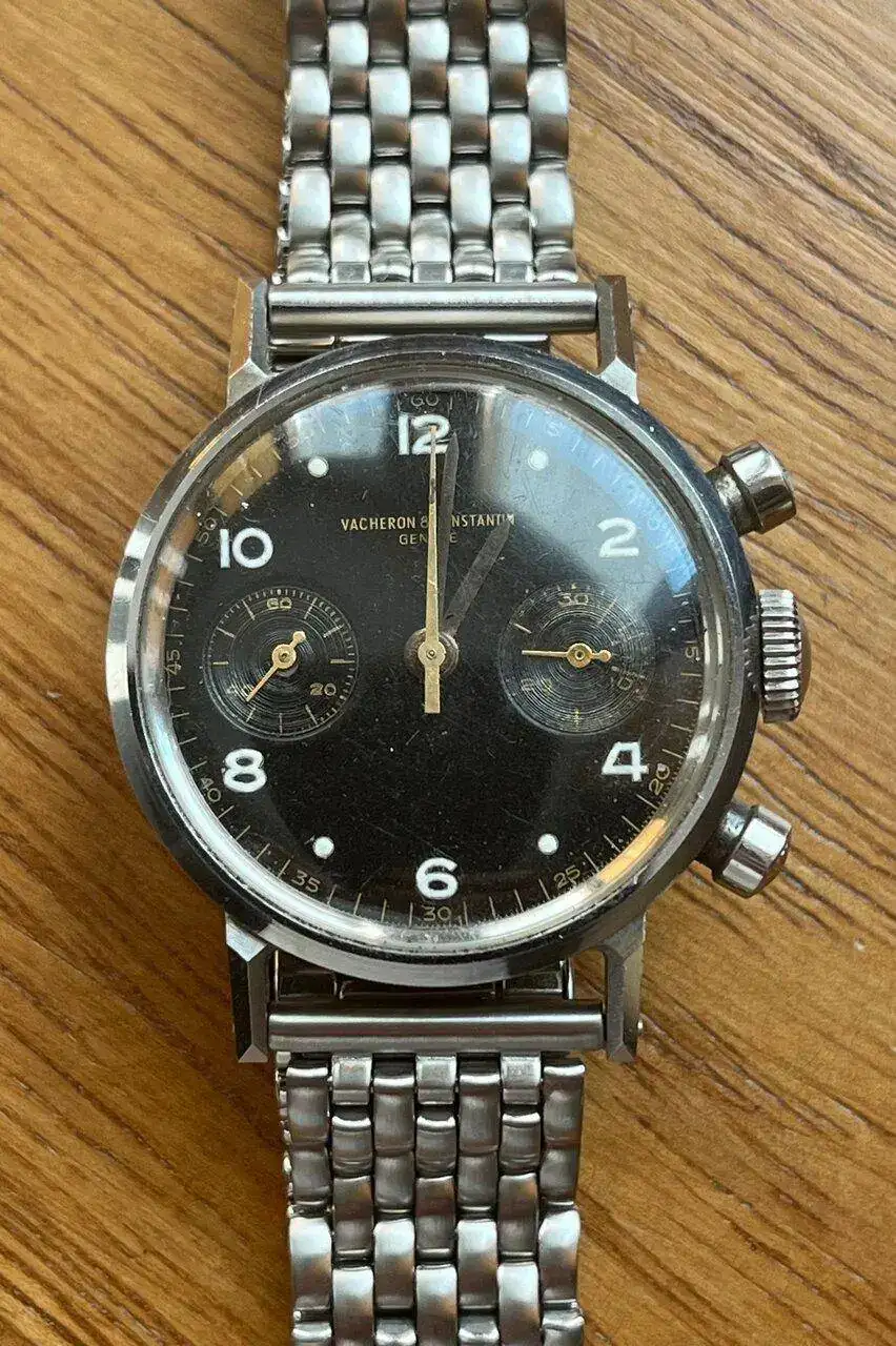

Bueno, pues ahora entro yo en escena. Este verano, mi amigo Carlos de Madrid, nos muestra el reloj a un Grupo de amigos y yo le manifiesto mi interés. Llegamos a un acuerdo y en mis cajas descansa. Lo primero que hice hace unas semanas, fue contactar con Vacheron&Constantin y mandarles unas fotos iniciales para poder obtener un extracto de Archivos. V&C, rápida y amablemente, me han solicitado que busque más referencias o números de serie del reloj para poder expedir el extracto y hoy ha sido el día en que he podido acompañar a mi relojero para desmontar el reloj y documentarlo. Yo después, me volví para casa, así que volveré en un para de días para recoger el reloj limpio y ajustado. Pero no puedo evitar el compartir con el Foro los hallazgos ....
El reloj es original 100%, primer reloj cronográfico resistente al agua de Vacheron, del año 1943 y con dial militar. Un Unicornio "Tasti Tondi", como Dios manda.

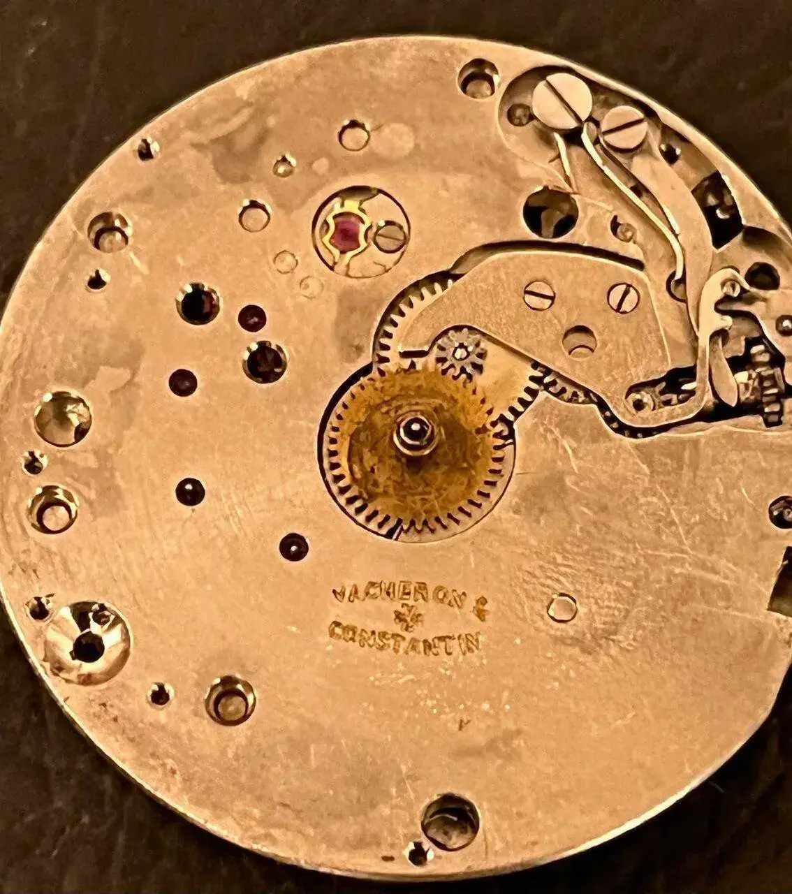

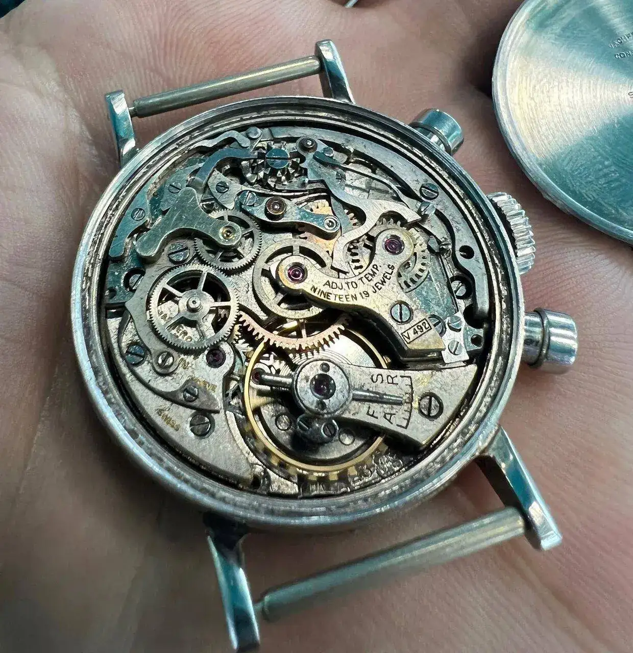

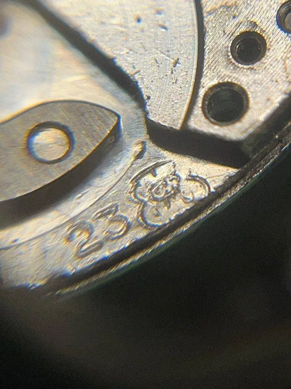

Este es el movimiento, antes de desmontar, por eso esta lleno de suciedad. Se ve grabados los puentes con Vacheron&Constantin Geneve y V492 (referencia V&C para sus Valjoux 23 modificados). Pero no se aprecia ningún número de serie del movimiento.
Ver el archivos adjunto 2714305
Ver el archivos adjunto 2714306
Ver el archivos adjunto 2714311

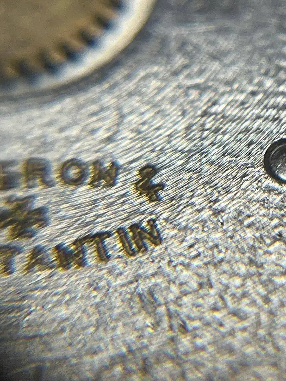

Esta pletina principal del movimiento escondía por detrás el grabado Vacheron , lo que descarta se fuera una obtenida de un Valjoux 23 genérico.

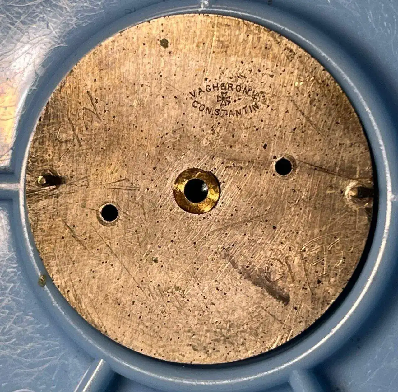

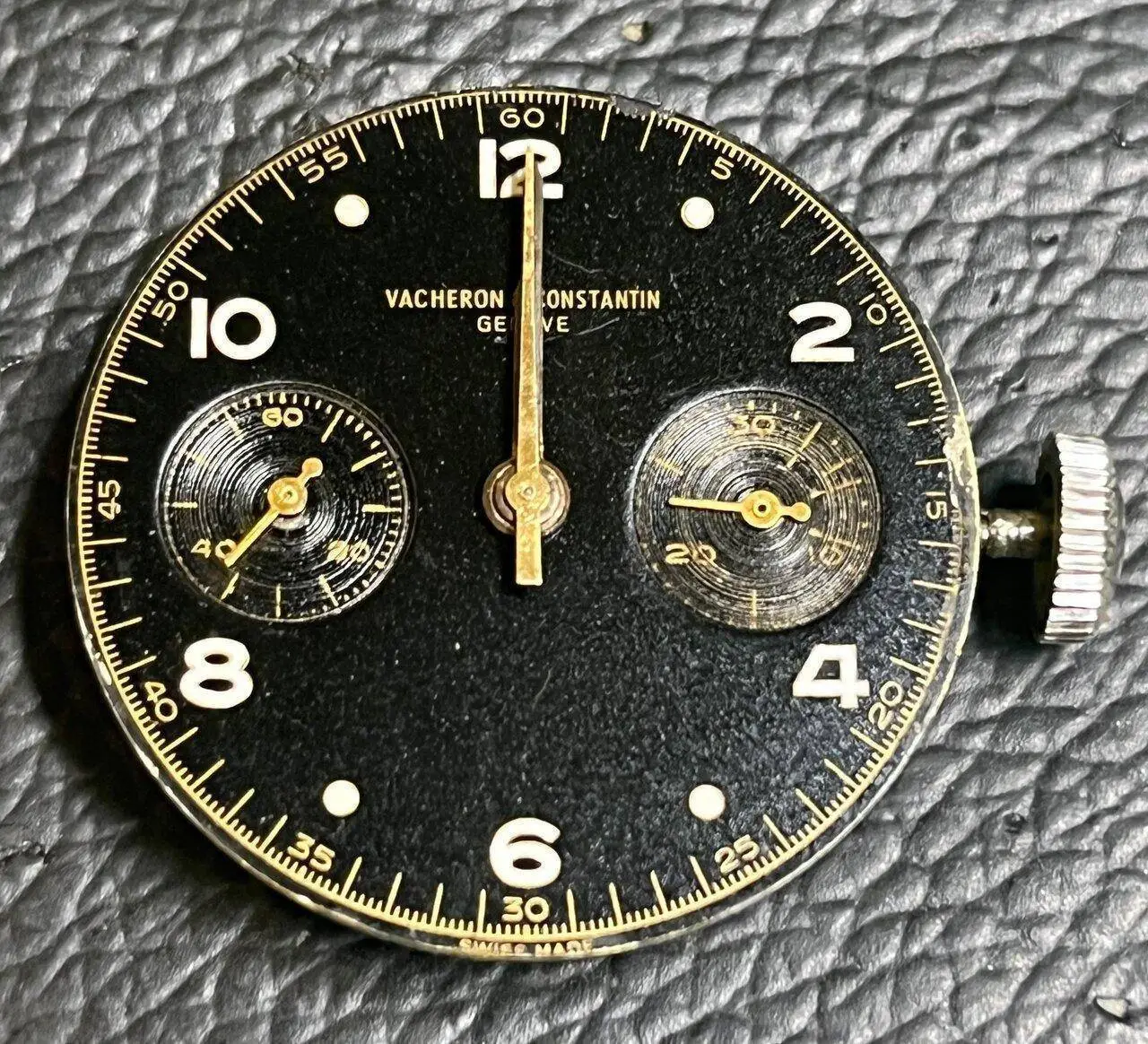

El dial es galvánico, tipico y original de V&C, aunque parece que quizás ha sido relumeneado en algún momento; no obstante, mi relojero tampoco me puede asegurar eso. Porque estos lúmenes se aplicaban de forma manual, sobre todo en este reloj-prototipo o pieza especial. Las agujas han perdido el lumen y no quedan restos, seguramente se limpiaron esos restos en algún momento.
Las dudas sobre originalidad del dial se despejan al darle la vuelta y ver su grabado. También se aprecia una marca de revisión en enero del 79.

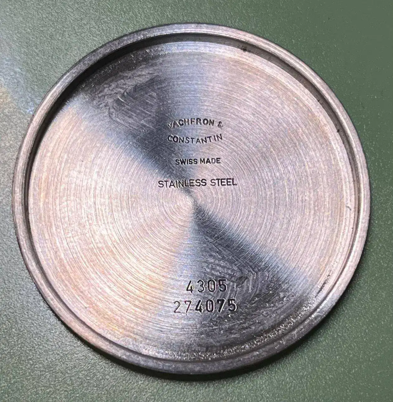

Si uno acude a la bibliografía, el número de referencia 4305, y la fecha del serial de las cajas Vacheron, corresponde a lo esperado, pero uno también observa dos detalles que en principio pueden ser sospechosos : ausencia de numero de serie en movimiento y ausencia de sello FB (Borgel) en el interior de la tapa. Resultando justamente lo contrario, pues Vacheron fué la única firma a la que suministró Borgel que no admite su sello en el interior. Incluso Patek debía adjuntar el sello FB, pero los Vacheron no, ninguno de sus . Y en cuanto a los seriales, muchos de los movimientos valjoux que Vacheron empleaba pero que no eran manufactura propia, carecían de ellos. Por lo tanto, debo concluir que el reloj es una ref. 4305 de Vacheron 100% original, tipo militar y fabricado en 1943, y por lo tanto su primer reloj cronográfico resistente al agua, quitando el título al célebre "Cornes de Vache" de 1955.
Os prometo más fotografía cuando este limpio y montado, así como la contestación final de la firma relojera. Espero que os haya gustado. Un saludo

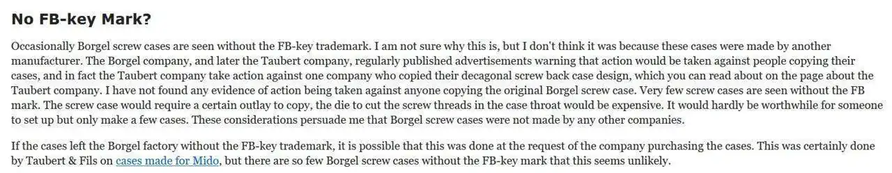

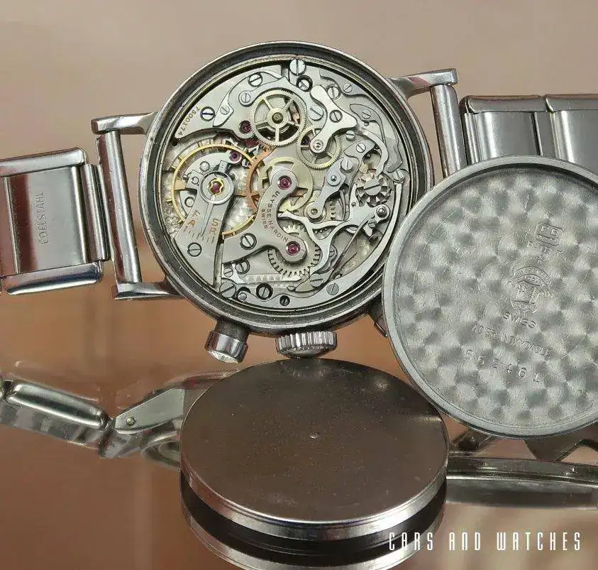

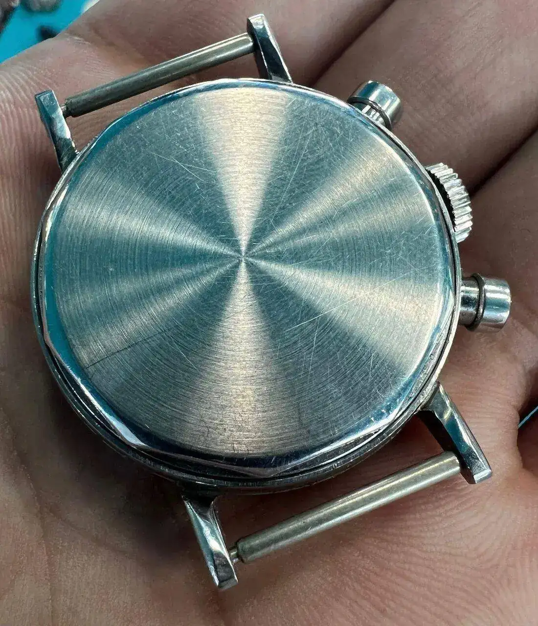

.....................ausencia de sello FB (Borgel) en el interior de la tapa. Resultando justamente lo contrario, pues Vacheron fué la única firma a la que suministró Borgel que no admite su sello en el interior.
No es asi:
Este Valjoux 23 no tiene 19 rubis, como debe que tener lo un calibre 492, tiene 17 rubis.
La calidad de este Valjoux 23 esta lejos de un Vacheron Constantin, en muchos puntos.
Las firmas son claramente fake y la firma en aquellos anos era VACHERON ET CONSTANTIN, o VACHERON CONSTANTIN, no VACHERON & CONSTANTIN.
La calidad de las firmas es un insulto a la casa VC, sobre todo este en el puente, ni en el interior de la tapa y sin perlage!
La esfera y las agujas, calidad i tamano, el lumen, la firma trasera.
No voy a mirar mas, no vale la pena investigar. Esto lo que escribe es sin investigar, no quiero perder tiempo.
Lo que tienes que hacer es, pregunta en la casa MIDO sobre el numero entre asas y creo de pueden ayudar.
Para mi es una caja MIDO MULTIFORT con un Valjoux 23 sin decoracion, ni anglage, ni nada.
Quiero ver el extracto de Vacheron Constantin, que solo puedes tener si mandas el reloj y promete que no vuelve, porque van a destruirlo.

Piedra fija en el puente e incabloc en platina? que raro
Eso es lo que me parece a mi también, y no creo que esa "modificación" (por no decir otra palabra) haya sido cosa de V&C, en mi muy humilde opinión.
No es asi:
Ver el archivos adjunto 2714713
Quiero ver el extracto de Vacheron Constantin, que solo puedes tener si mandas el reloj y promete que no vuelve, porque van a destruir.

El reloj es interesante, pero tiene varios peros.
La trotadora, sin ninguna duda corresponde a un reloj de finales de los 60 o primeros 70.
La contadora y la segundera, no le corresponden.
Este reloj deberia ir pintado con radio, por lo que el pintado blanco titanlux esta fuera de lugar. Me cuadra mucho mas el color del radio envejecido/sucio de las horaria y la minutera. El radio en su interaccion con los aditivos que lo hacen luminoso, provoca que a los pocos años se vuelva marron y con al humedad tienda a gris. No existe ningun reloj de esa epoca pintado con radio con ese color.
La esfera si que me parece correcta.
La caja.... no sabria que decir. Podria ser remarcada o no.
El calibre a falta de mas fotos me crea dudas. El incabloc, los marcajes, el acabado no acorde con Vacheron....
Ver el archivos adjunto 2714308
Ver el archivos adjunto 2714309
No es asi:
Lo siento mucho, pero ya esta bien con tus Unicornios.
Creo que debes fijarte mejor en el facetado de las asas, ninguna caja de MIDO lo lleva así. De buscar, lo debería de hacer en Ulysse Nardin, que si llevó esta misma caja, pero con la tapa interior marcada. Y esos grabados no salen con pulido.... De todos los cronos en caja Borgel de acero de 35 mm, sería el más parecido a este.
Si encuentras una caja MIDO con estas asas, me la como!!! Porque no entiendo cómo puedes hacer estos comentarios, aseverando con esa certeza o de forma ofensiva, para que luego te puedan salir por la culata.
Por cierto, sólo he mencionado dos Unicornios, y del otro tengo el Certificado de Zenith y su oferta económica planteada.¿Es que te molesta?
Pues que sepas que tengo más....Lo que no se es si volveré a mostrarlos. Un saludo campeón!!
Ver el archivos adjunto 2714875
Ver el archivos adjunto 2714876
