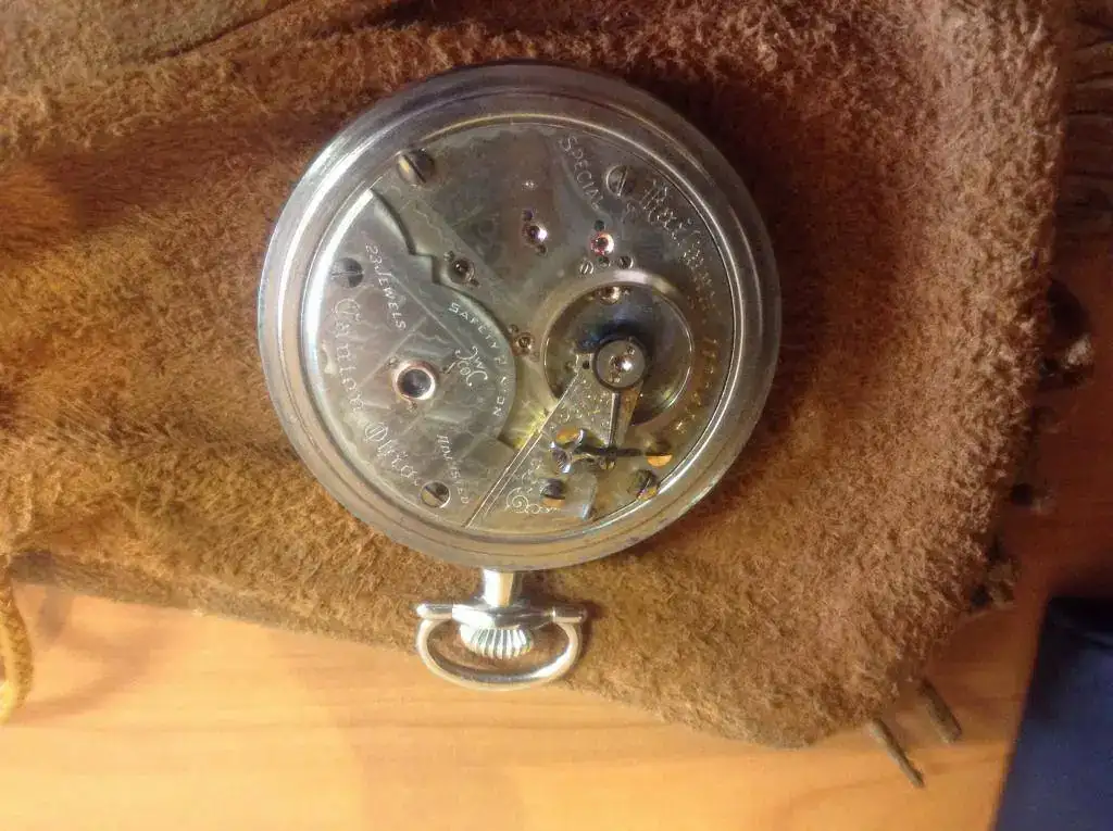

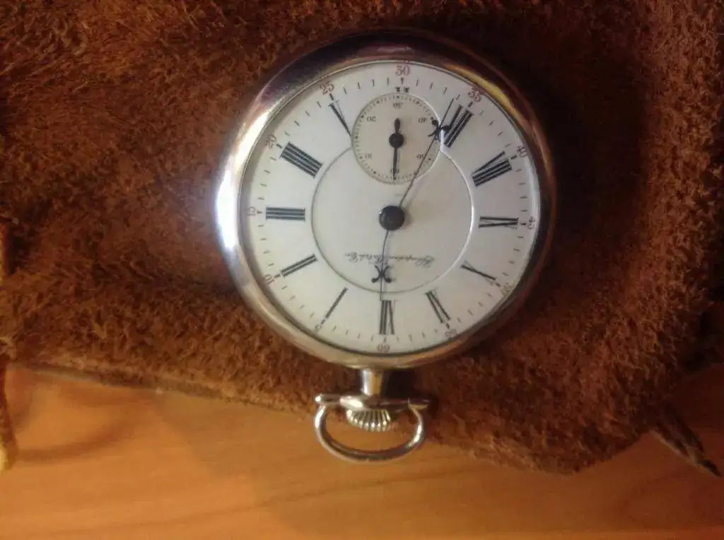

Hola muy buenas a todos, gracias a todos por tomarse el tiempo por contestarme, y por toda la informacion que me han dado,segun el numero de serie, el reloj es 1898 aproximadamente. El reloj funciona perfectamente y esta en buen estado, aqui unas fotos que tome lo mejor que pude.

Hola, gracias por las fotos. Efectivamente es un muy lindo reloj, en un estado excelente (al menos estéticamente) y dices que funciona perfecto, así que felicitaciones!! La esfera esta impoluta, las agujas son bastante particulares (en un buen sentido), y parece que no lo toquetearon. La maquina es muy fina por lo que puedo ver, con un hermoso decorado (típico de los relojes americanos), y generalmente cuanto más decorado mejor. Se observan unos hermosos chatones (lo dorado sobre lo que van montado los rubíes), esto no afecta prácticamente a lo que es el funcionamiento, pero es signo de un reloj de calidad. Luego se ve que es ajustado (generalmente a 5 posiciones), otro signo de calidad. Cuenta con un regulador fino, particular de esta marca creo (en los americanos hay muchísimos tipos de reguladores). También tiene "safety pinion" que es un sistema para proteger al tren de rodaje en caso de una eventual rotura de la cuerda, es un invento americano y usado en relojes americanos (exclusivamente, si no me equivoco). Fijate en Google sobre eso de safety pinion si querés, es un sistema ingenioso, simple y a la vez efectivo.
[COLOR=rgba(0, 0, 0, 0.701961)]Muchas gracias por sus contestaciones, estoy muy agradecido por toda su información. Estuve buscando sobre el safety pinion y gracias a ustedes aprendí sobre este invento el cual no sabia nada.[/COLOR][COLOR=rgba(0, 0, 0, 0.701961)]Saludos a todos. :clap::ok::[/COLOR]

Respecto a los reguladores finos:
https://relojes-especiales.com/threads/el-apasionante-mundo-del-regulador.333558/
