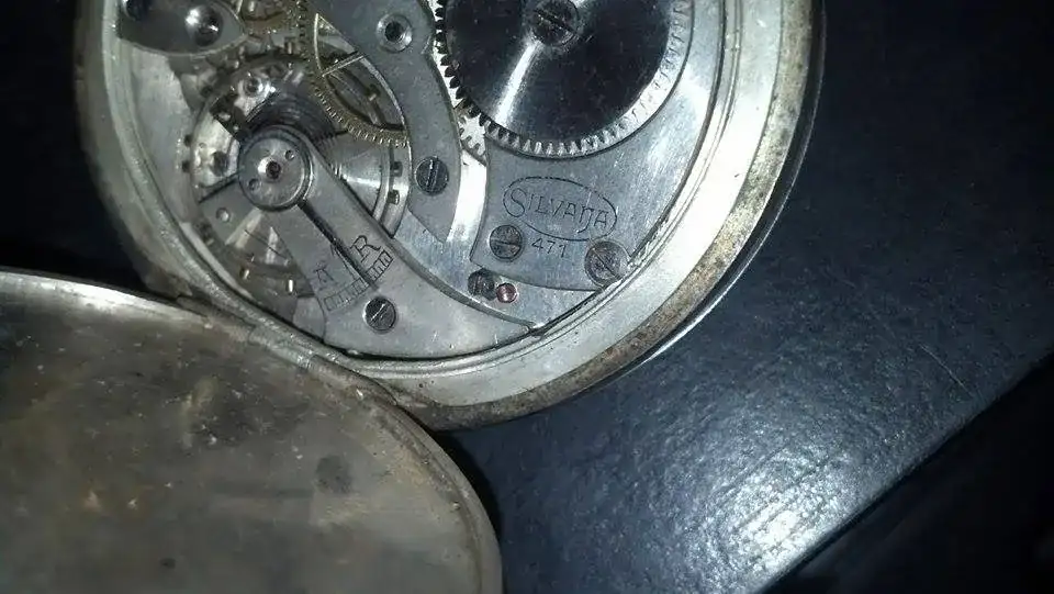

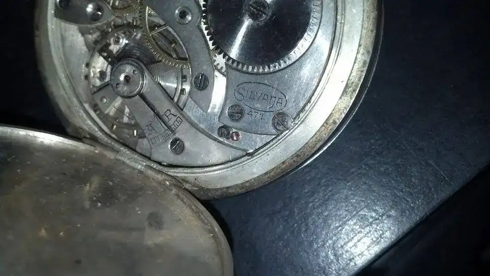

Perdón, pero el mio no esta? se parece al segundo :hmm:
Ver el archivos adjunto 223070
Sin duda es el segundo. Regulador Bosley, simple o libre. O sea, sin ayuda para lograr una mayor precisión en la regulación.
Ni más ni menos que el regulador más corriente.
