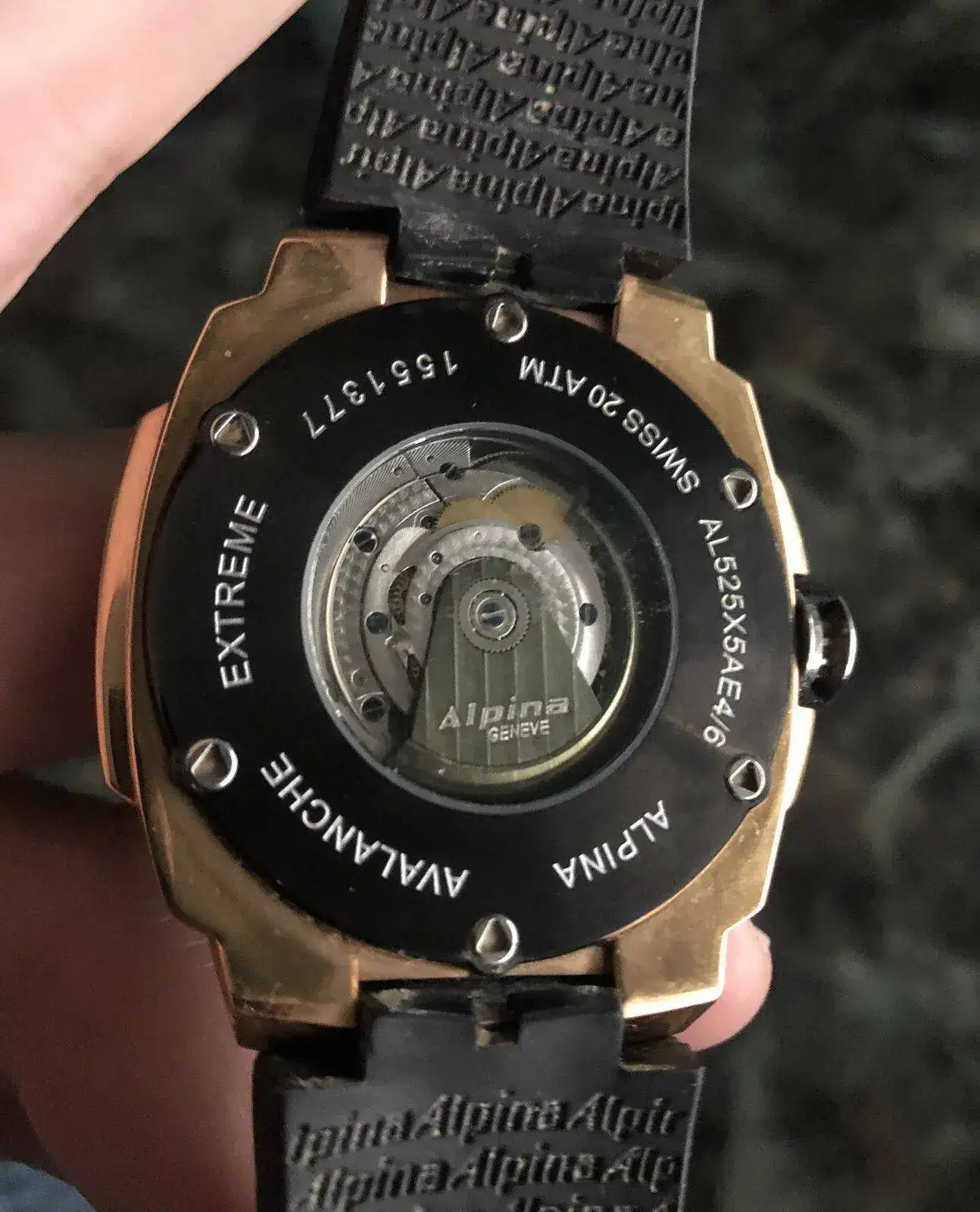

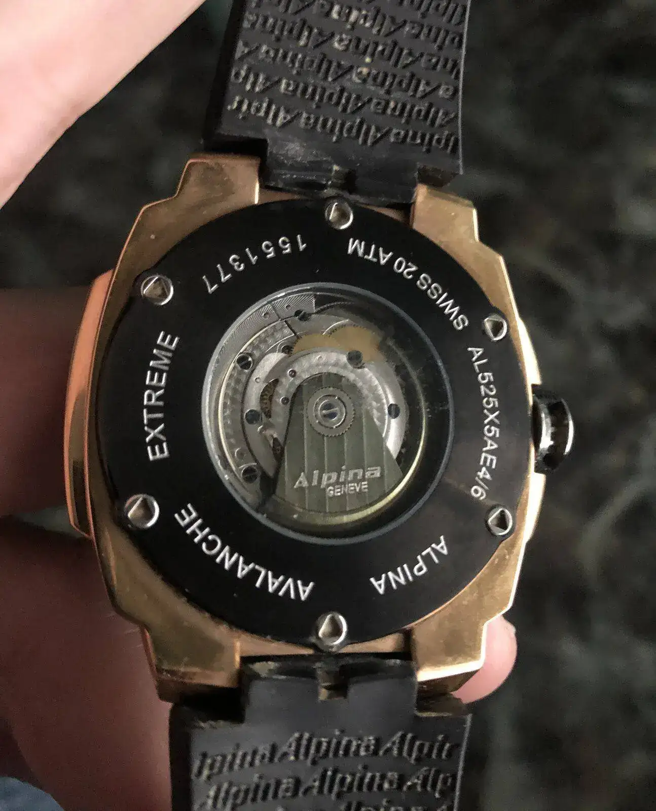

Aly las divagaciones son señal del movimiento neuronal y eso es bueno, nos mantiene activos, pero hay cosas que por muchas vueltas que les demos no varían. Recuerdo cuando Omega saco él constelación queriendo que fuera uno de sus buques insignia y pincho Justo en eso, en el rotor de carga, luego lanzó el coaxial y recuperó lo perdido, otras marcas más humildes como Alpina colocó un rotor muy ligero de titanio y con una gran fricción ya que redujo a un tercio su medida y son una maravilla.
Sino hubieran divagado sobre este tema los relojes de muñeca seguirían llevando masa oscilante de pendulo como los primeros de bolsillo, así que divagar es bueno.
Aquí te dejo una imagen del mío, no es un gran reloj pero el tema de la carga lo tiene muy bien resuelto.
