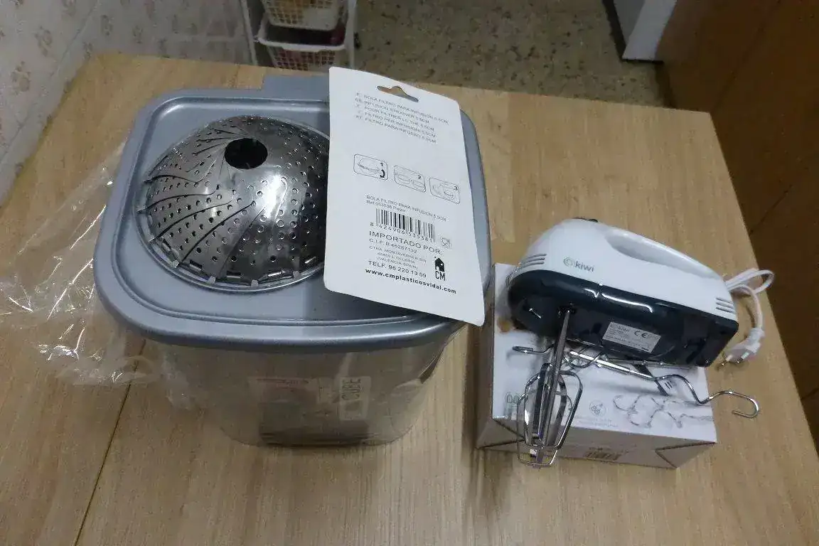

Un nuevo proyecto de Galy

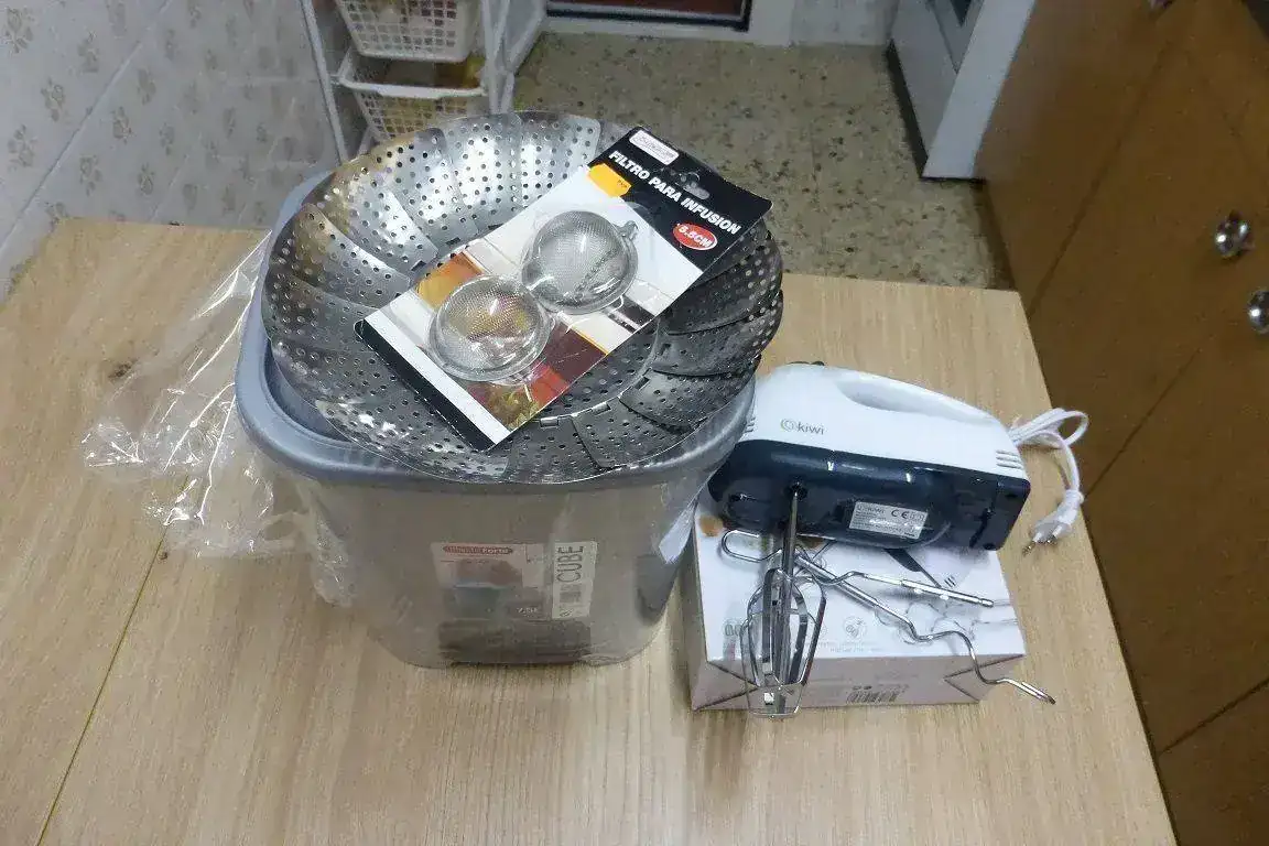

Hace tiempo que me ronda por la cabeza, hacer una lavadora rotativa de relojes casera, mi vieja tornado me está fallando, comprar otra a estas alturas, para reparar un reloj de tarde en tarde pues no, lavar con los ultrasonidos, sería una opción, eso sí, si mi proyecto no llega a buen término, en fin, entre que voy y vengo me entretengo.
Hoy paseando por el chino, tras incordiar tocar y remenear, pedí ayuda a la china, no fuera de que de nuevo me dijera Fuela, Fuela, Fuela . Total, que salí cargadito dé artilugios de cocina.
A llegar a casa la que me ha dicho Fuela, Fuela , Fuela ha sido mi esposa, no me comprende, como de costumbre y me pregunta esto dará dinero, o será como tus otros inventos, el mosqueo ha sido mayor al decirle que más que con todos estos artilugio quiero hacer una lavadora.
Ya veremos si salgo adelante o va todo a la basura.

Capitulo 2º
Nunca fue tan fácil, lavar relojes a mano, tan fácil, como batir huevos.
Empezamos y ya me encuentro con la primera incidencia, el cubo no tiene cubo interno, por lo que no es estanco, así que lo destinaremos para lo que fue concebido, y compramos un cubo que tenga otro cubo dentro, seguidamente empecé retirando a una de las varillas de hacer nata las láminas dejando la varilla pelada, le hice rosca a la punta y sujete la varilla con contratuerca, coloque el filtro de hacer infusiones dentro de la cesta de vapor de verduras, encaje la varilla en la batidora y la puse en marcha, el resultado fue que al girar se abrió la cesta de vapor, de verduras, lanzando el filtro al aire golpeando con la pared y acabando este abollado, esto me recordó el día que se me escapo una cuerda de un regulador dejo marcas en la pared y en mi persona, pero yo sigo, para que esto no vuelva a ocurrir he colocado, un par de gomas de pollo, sujetando con un par de clips, lo puse a velocidad máxima y funciona, ahora solo nos falta el cubo o recipiente el cual no puede ser redondo, si no rompe el líquido y no limpia, y probar con mecanismos de reloj.

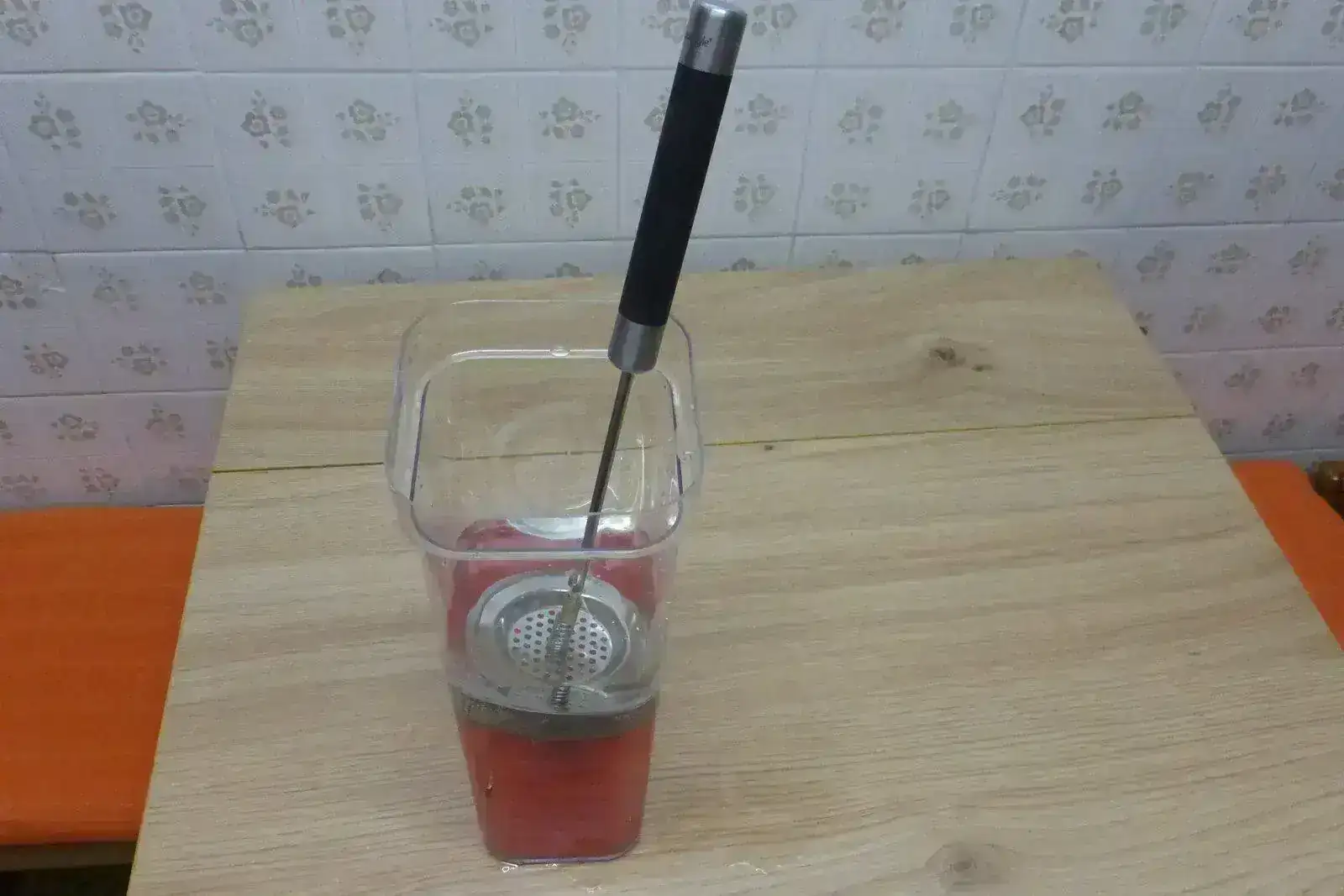

Capitulo 4º
Seguimos con los incidentes, tras cambiar el cubo por otro, le acoplo la batidora a la tapa y la pongo en marcha, el resultado fue que empezó a dar coces y saltos, como si una mula fuera, lo que me recordó, mi estancia militar en Huesca con las mulas al principio les tenía miedo pero acabe, concilien dado, comiendo y durmiendo con ellas, pero no por ello, recibí alguna coz que otra y más de un disgusto, por no ajustarle bien las cinchas, lo mismo me paso con, con las cinchas de gomas, que le puse a la cesta de vapor de verduras, no aguantaron y rompieron al girar dentro del cubo, se abrió como si flor fuera desplegando sus pétalos, los cuales fueron golpeando y segando las paredes del cubo, al tiempo que crearon un gran estruendo, dejando escapar el filtro de infusiones aún más mal parado de lo que estaba ya.
Hay cosas que hay que hacer a solas y a deshora, al no hacerlo asi interrumpimos el descanso de la familia :umbrella:.
Estos trabajos de Galy se recomienda hacerlos con la supervisión de un adulto.
Aunque que discrepo de esta anotación, y mas cada vez que veo u oigo las noticias.
Reacciones: Monsignore

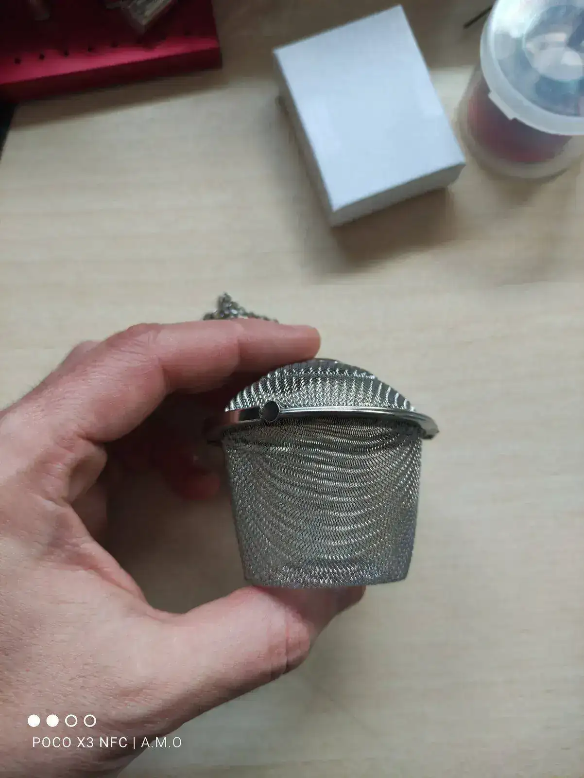

En AliExpress hay cestillos de esos a punta pala, mira lo que gasto yo para el ultrasonido.
En un Frasco de pepinillos agridulces de los grandes te cabrían dos y posiblemente tres.
Así:
Imaginalos atados y con un eje central conectado al motor
Estaban por 20 o 40 céntimos cada uno, con envío incluido. El hecho de que el diámetro este más grande solo implica que debes bajar revoluciones del aparato. Un motor DC, de corriente directa tiene ventajas frente a uno de corriente alterna, podrás regular la velocidad mejor y consumen menos

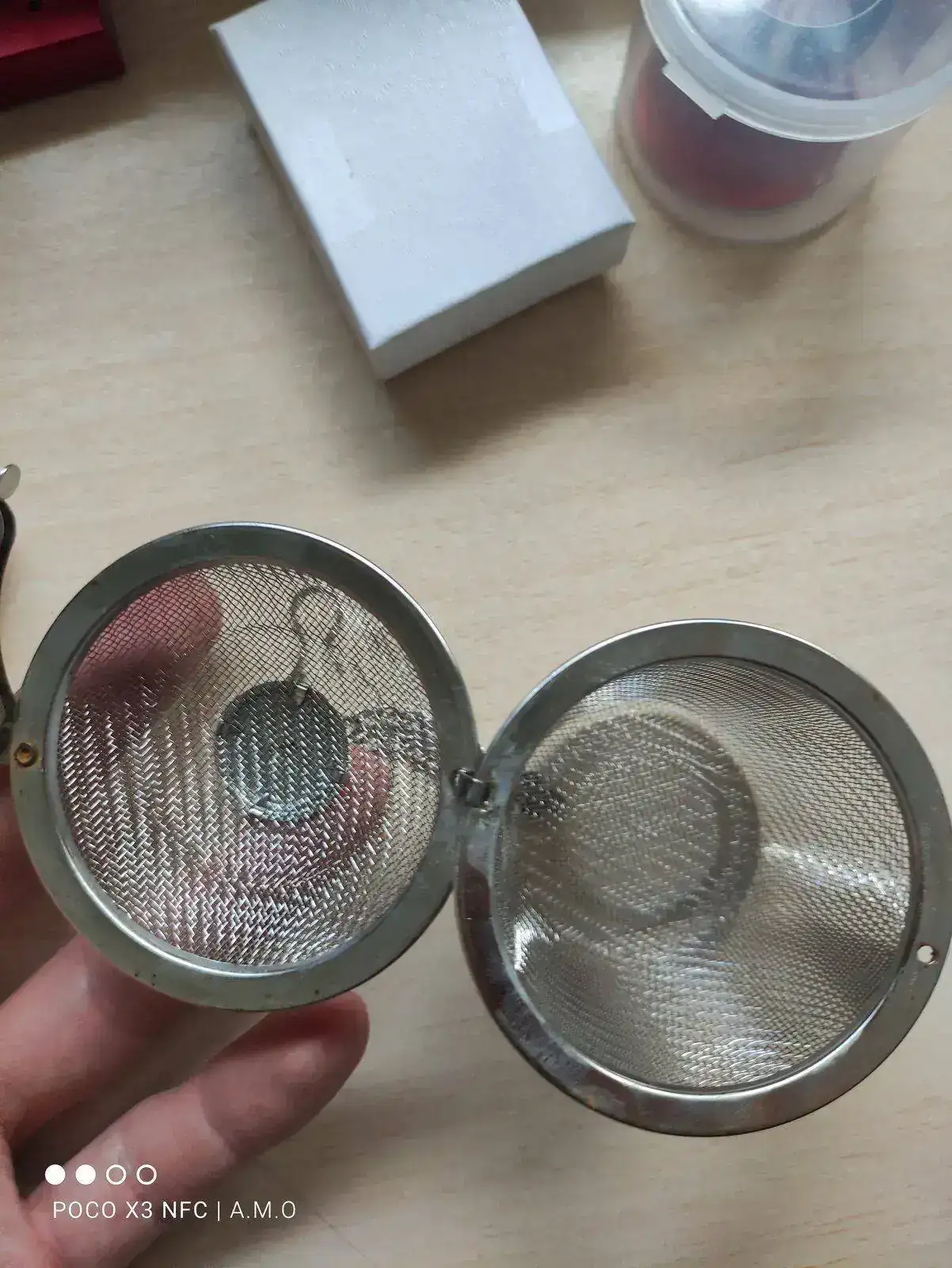

Observa las cestillas que te mostré detenidamente, observa el cierre que tienen, es como una grapa que se abre y se cierra por un lado y que cuando están las dos cerradas no se abre. Incluso un tornillo o dos con palometas igual no te lo abren.
Reacciones: 6aly
El dilema está en las mini cestillas, estas no llevan cerrojo, en las lavadoras rotativas al quedar atrapadas por las cestillas grandes las cuales forman un emparedado evitand que se golpeen unas piezas con otras, esto es debido al quedar muy ajustadas unas con otras, ahí donde me quiero centrar, a poder ser con bolitas de hacer infusiones con cerrojo.

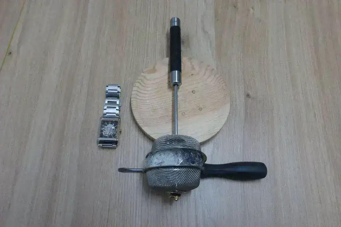

Lavadora manual, de centrifugado de doble giro, de Galy.
Tras sacrificar varios mecanismos, los últimos lavados han sido satisfactorios, y este es el resultado.
Mecanismo de reloj de cuarzo desmontado con ruedas de plástico, y metálicas aguantaron el proceso de lavado por centrifugado, manual de doble giro.

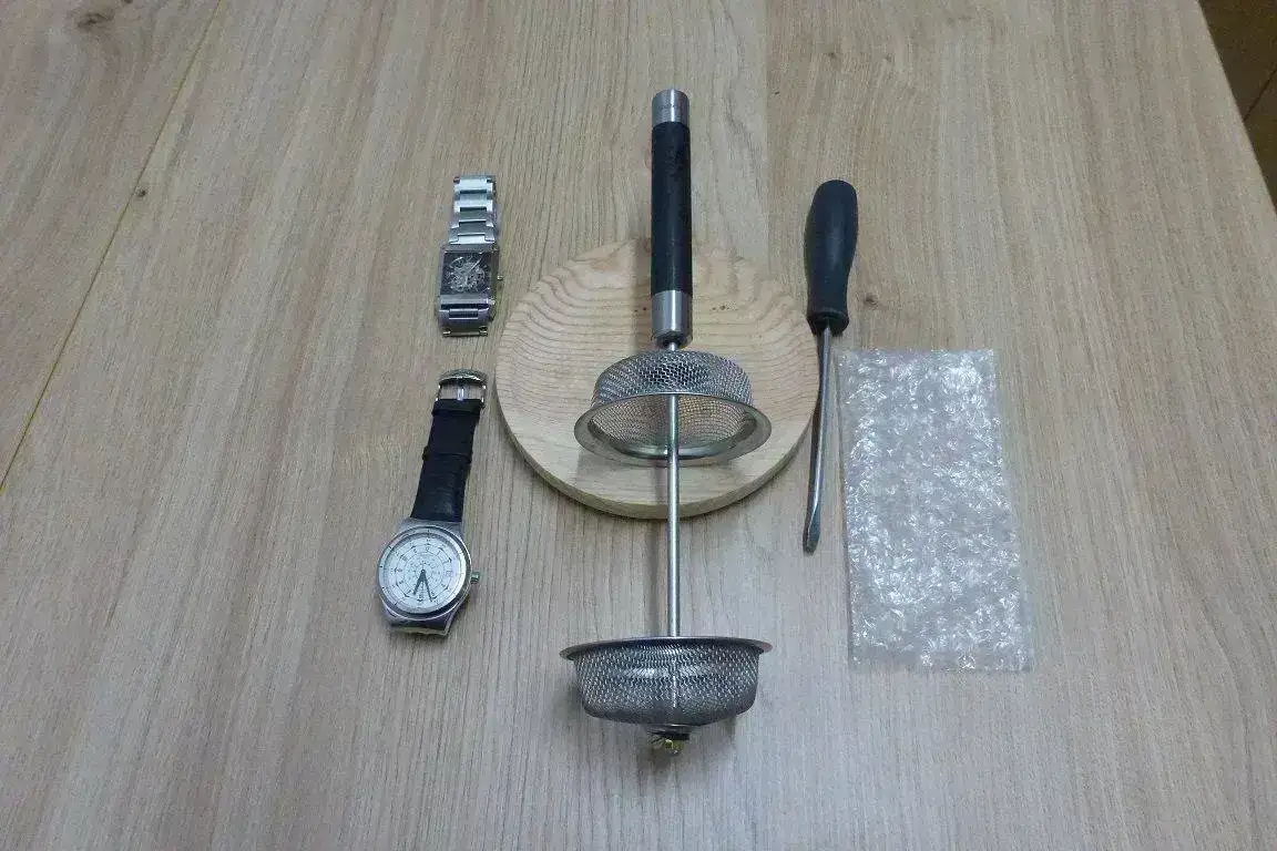

Tres en uno, una idea de Galy.
Apuntes de relojero 1967- 2017, N.º 305, como los anteriores apuntes, están dirigidos a aquellos que se inician en la relojería, en esta ocasión para los que lavan a mano con pincel y bencinera, y llevan media docena de relojes en la muñeca para comprobar si cargan.
El lote se compone, de batidora manual, adaptada para lavar, + dos filtros de infusiones + pequeña cestilla a rosca + porta brocas.
Instrucciones de uso.
Desmontar el mecanismo, introducir platinas y piezas grandes en uno de los cestillos de infusiones, y las piezas pequeñas en la cestilla metálica con rosca y esta introducirla en la otra cestilla de infusiones, ambos cestillos de infusiones introducirlos en el cestillo grande, acoplar ambas mitades del cestillo grande, apretar el tornillo superior de forma que quedé bien todo ajustado, y bien acomodado.

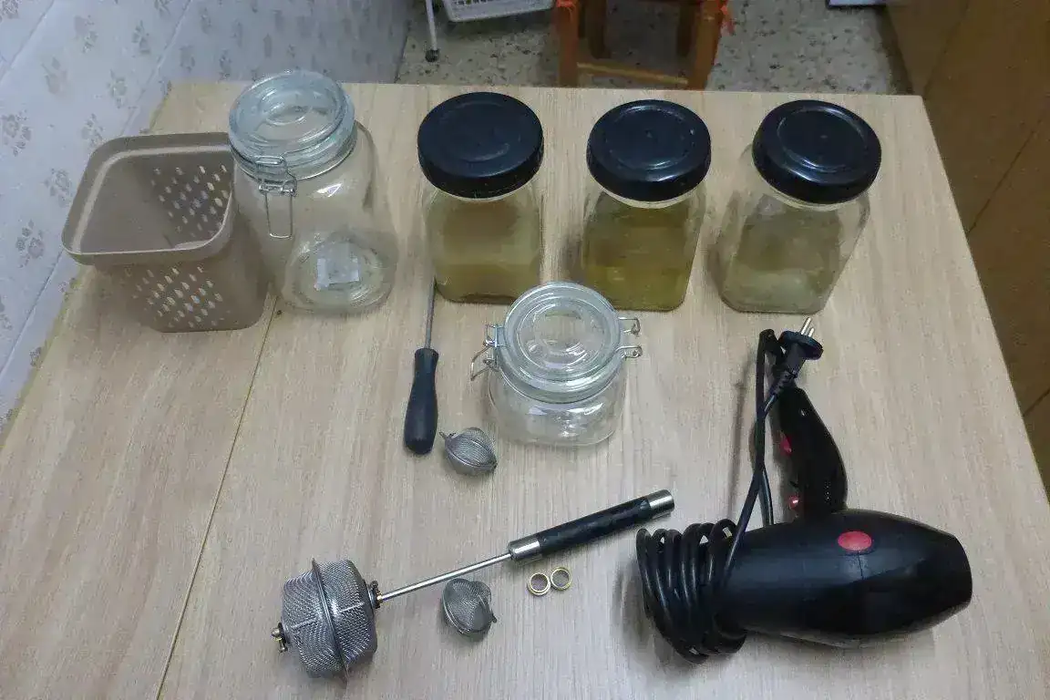

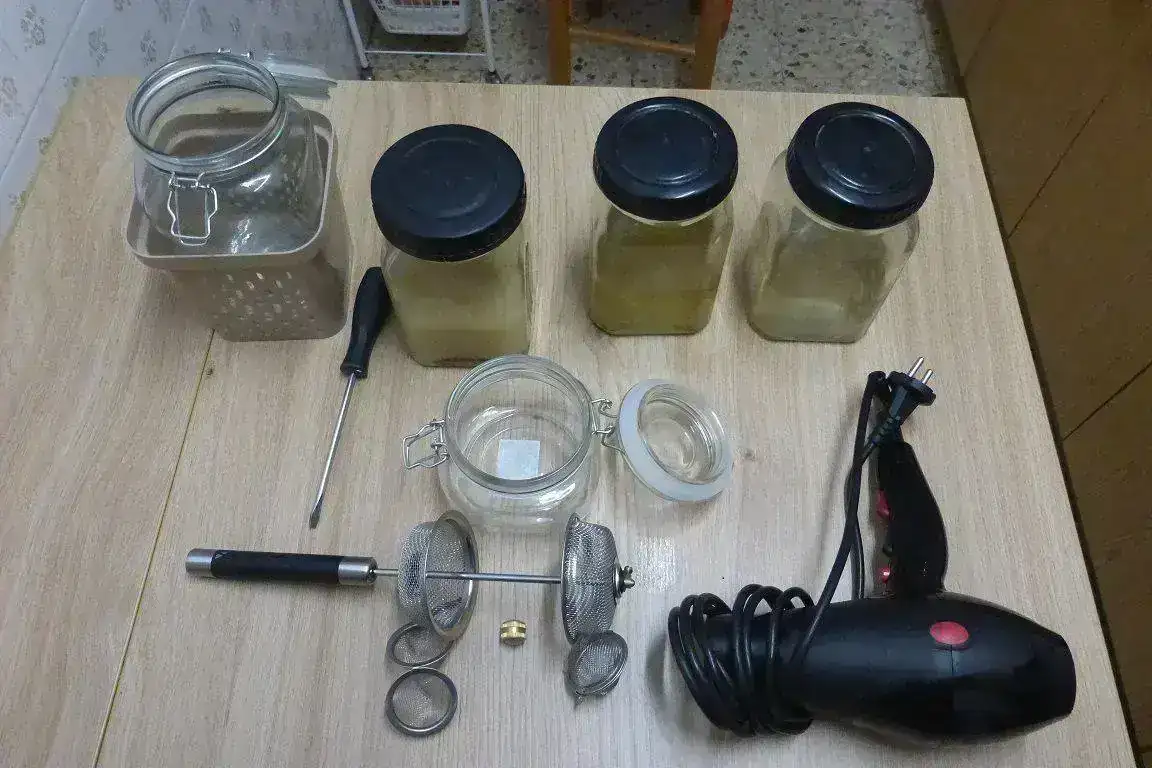

1º Función
En cuatro potes de cristal cuadrado de boca ancha, en los cuales podamos introducir la lavadora, colocaremos en uno detergente, en los otros dos aclarante (Alcohol isopropílico) (alcohol de 96 lleva agua y oxida), al cuarto pote lo reservamos para hacer el centrifugado entre potes, por último, lo utilizaremos para el secado, con secador de pelo, batiremos la batidora subiendo y bajando el mango, entre 3 a 5 minutos por pote, el secado menor tiempo posible, con aire caliente según veamos.

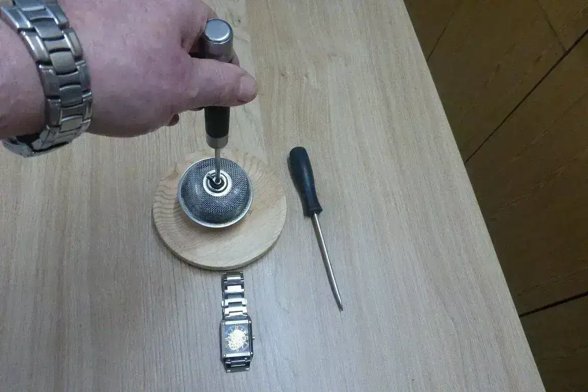

2º Función.
Cargador de relojes automáticos, con el podremos comprobar la buena carga de relojes automáticos, y reserva de marcha.
Retiramos la cestilla de infusión de la cestilla, de la lavadora en la cual acomodaremos el reloj en cuestión, este lo envolveremos en papel de burbujas, bajamos la media cestilla, apretamos el tornillo y nos aseguramos de que el reloj quedé bien acomodado, apoyamos sobre un trozo de madera, y centrifugamos, bajando y subiendo el mago de la batidora, durante unos cinco minutos, si el reloj carga bien, lo sabremos transcurridas unas 10 horas si el reloj sigue funcionando, es que carga bien y si se paró antes de tiempo habrá que buscar la incidencia.
Otra forma de verificar reserva de carga en los relojes automáticos.
A la hora del paseo diario pasar el reloj de la muñeca al bolsillo del pantalón.
Verificado, con 6 relojes de diferentes tipos de automático, una hora de paseo = a + de un día de reserva de carga.
3º Función.
Taladro, ajustamos la porta brocas debajo de las cestillas y tenemos un taladro manual, elegimos la broca de la medida que precisamos y ha taladrar, subiendo y bajando el mango de la batidora.
Opcional.
Podemos solicitar los componentes que nos falten para hacer el montaje nosotros mismo.
Nota, en proceso. .
Podemos proteger los potes de cristal, colocándolos dentro de cuberteros de plástico, y estos a su vez en una tabla de cocina, a la cual le habremos adaptado un agarradero, para su traslado de un lado a otro, y por último podemos incluir un cuenta minutos.
