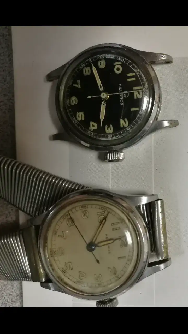

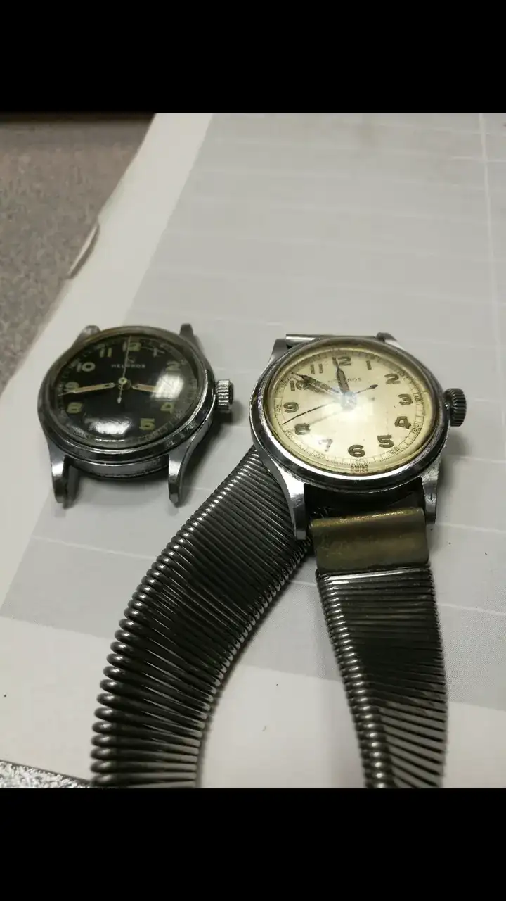

En su día compré un reloj de la segunda guerra mundial (en teoría) y viendo que el relojero me decía que era laboriosa la reparación compré otro igual para trasplante (que nunca hice). Me dejaba mosca que si los iluminaba previamente estos hacían luz en la oscuridad. Por desconocimiento los tenia en la habitación donde duermo en la caja de relojes que manipulo todos los puñeteros días. Un día pillé un hilo de estos, saltaron todas las alarmas en mi cabeza y salieron pitando de la habitación (4 años más o menos han estado). De esto ya hace varios años y no he muerto, pero lo que si me dejaba mosca es que por un quiste en la tiroides (benigno) pase por el quirófano y me quitaron la mitad de la tiroides. Seguramente no tiene nada que ver, pero vamos, aun se me ponen los pelos como escarpias cuando veo hilos de estos y recuerdo años durmiendo con mi enemigo (bastante más nocivo que la mdd [emoji2361]).
Nunca los manipulé de verdad, aunque sí que abrí en alguna ocasión la tapa trasera pero nunca los desarmé por completo (dial).
Ahora los tengo en la taquilla del curro, que es una caja metálica, que sólo manipulo como mucho una vez a la semana que me ducho en el trabajo (a la espera de que hacer con la pareja).

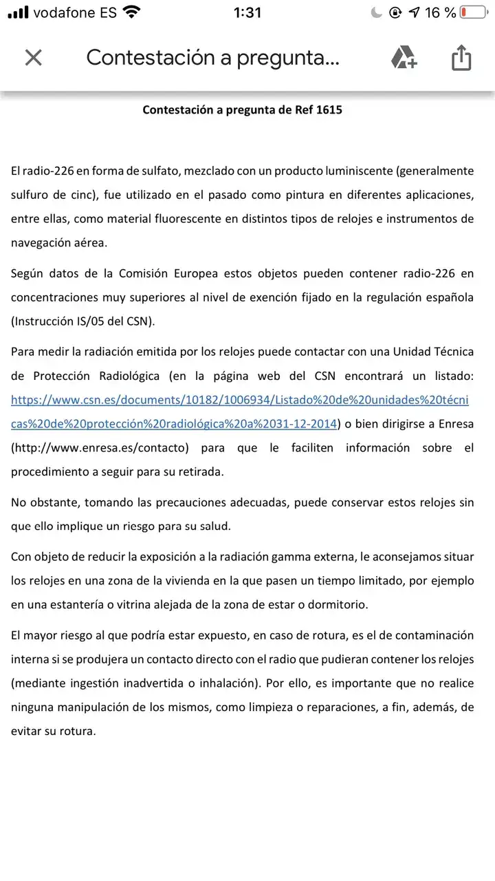

Como me calentaba mucho la cabeza con este tema escribí al CSN y esto es lo que me contestaron:
Pongo fotos de la pareja, el negro es en teoría el de la WWII (tiene los indices como más pintados). Algún día los meteré por el FCV, se me han quitado las ganas de repararlos y menos de usarlos (en su día si que me molaba la idea de ponérmelo en alguna ocasión, siempre me ha gustado el rollo bélico)

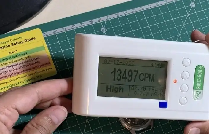

Que alguien me diga si tengo que avisar a las autoridades. He devuelto el dosímetro de Radex porque me mosqueqba que llegaba a full scale (9.99uSv/h) y no sabía si seria por poco más
Así que he comprado otro con más margen y me he encontrado con que llega a casi 90uSv/h y mas de 13.000 CPM
