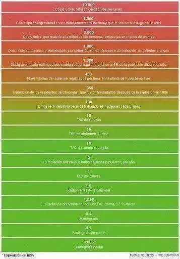

Pues bien, he estado midiendo la dosis de radiación que emite un Longines militar de la Segunda Guerra mundial que poseo. Este reloj data del año 43 y cuenta con radio en número y agujas.
La lectura media calculada por hora es de en torno a 4 micro Sieverts/h. Es decir 0.004mSv/h. Si me pusiera el reloj 24h 365 días en un año tendría una radiación acumulada de 35mSv al año
Es un caso extremo ya que no me apetece llevar un reloj mucho más de 2 días seguidos. Pero es para que tengamos en cuenta que según una escala que he visto en internet, el límite que se recomienda al año para un trabajador de una central nuclear es de 20mSv.

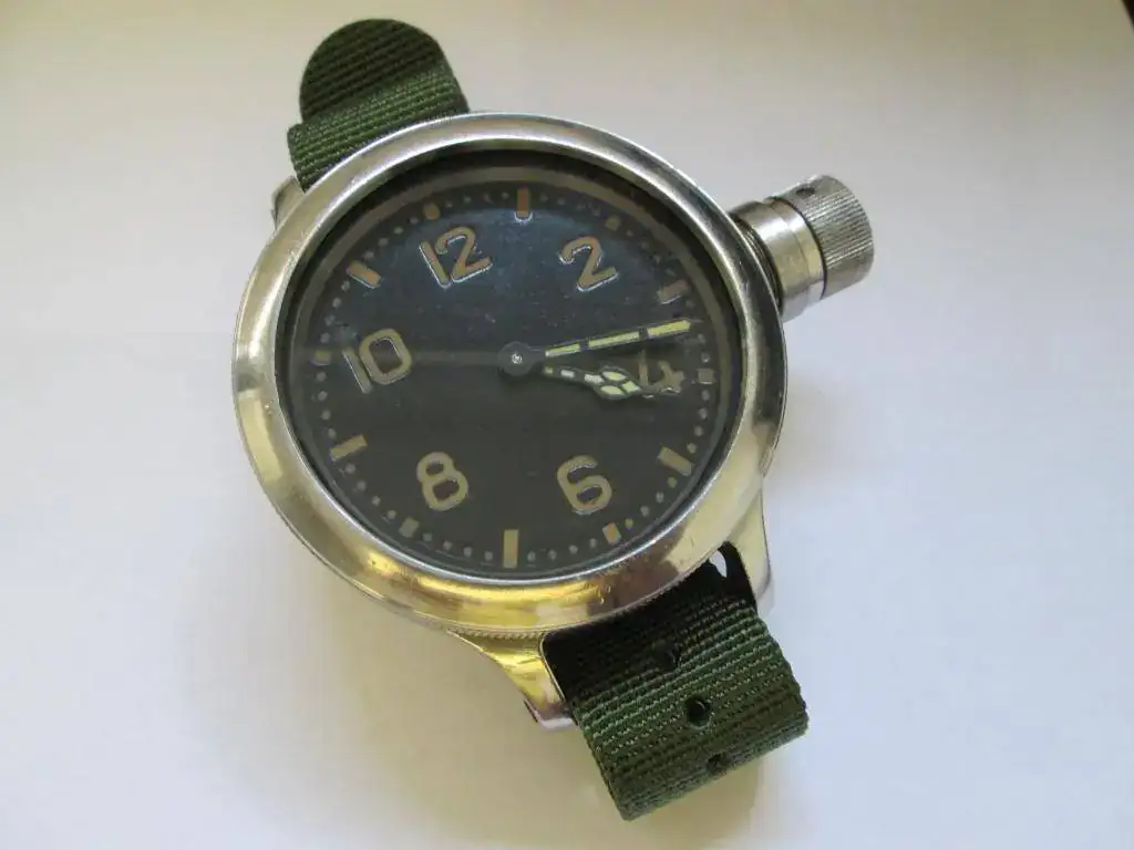

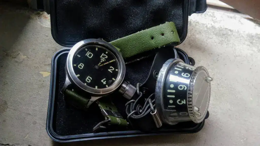

33B3A757-9B32-4103-ADC9-8A68ADCA2F13.webp Pues que decir del bicharraco este?
mejor no acercarse mucho
Te puedo asegurar que este bicharraco debe ser un Chernobyl en miniatura. Descarté adquirir este modelo más antiguo por este tema, pero a partir de 1960 se dejó de utilizar el radio para que fuesen luminiscentes. Yo tengo un ejemplar sin sales de radio.
https://www.safonagastrocrono.club/navy-vodolaz-chs-191-водолазные-зчз-191-чс-заказ-для-вмф/
Ver el archivos adjunto 781290
Que reloj más impresionante :worshippy: , gracias por compartir la foto :ok:: y el link.
