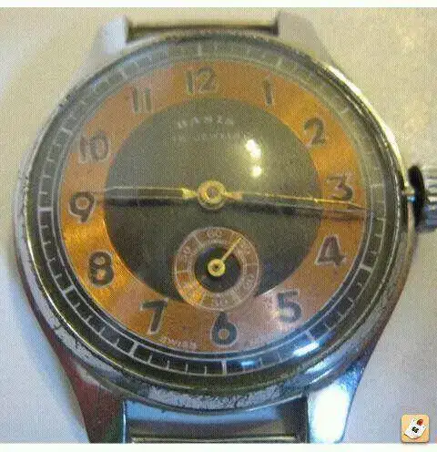

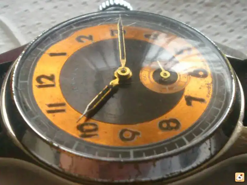

Estas son las fotos de presentación del reloj.
A primera vista se observa algún detalle llamativo como el volante "falsamente compensado" como luego veremos, la austera decoración del calibre y la profusión de rubies para tratarse de un sistema Roskopf.

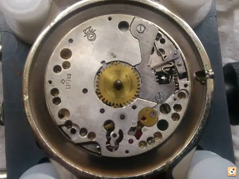

Bajo la esfera se descubre la filiación del calibre, el comentado ebosa 22, así como la inscripcion Brevet + que hace referencia a que el modelo obtuvo algún tipo de patente.

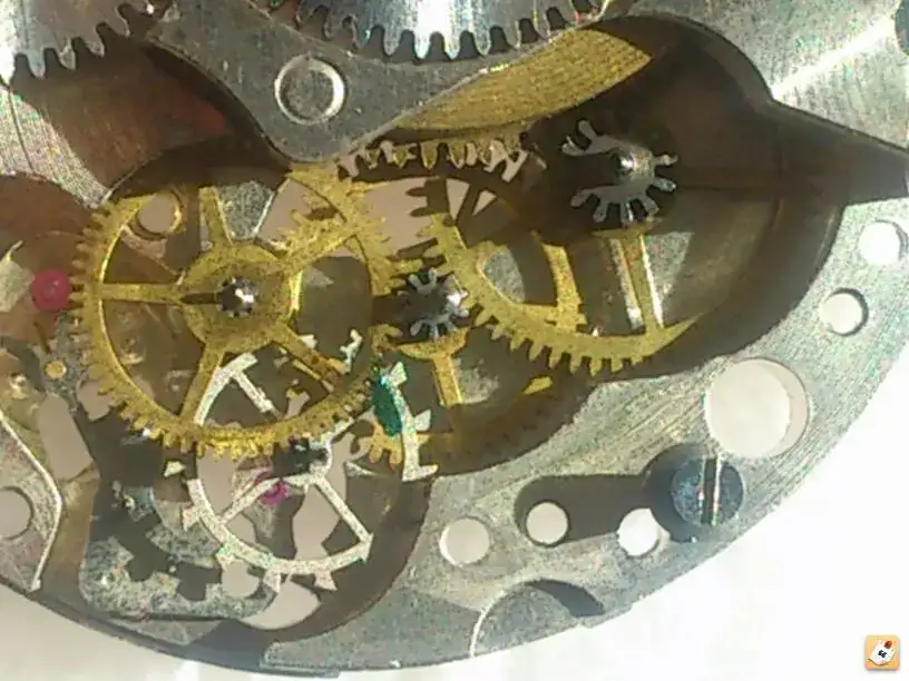

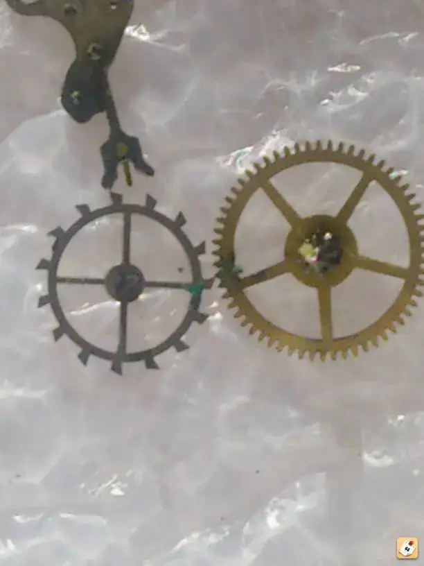

Volante y áncora oscilan con facilidad pero el tren de ruedas no se mueve por lo que decido desmontar el rodaje que ocupa un espacio muy pequeño dentro de la pletina en su mayoría reservada a un gran barrilete. En teoría, un barrilete grande debe favorecer la reserva de marcha y, junto a la abundancia de rubíes, garantizar un funcionamiento más preciso.
Con las ruedas fuera se observa claramente que estaban pegadas entre sí por algún tipo de residuo de color verdoso.
Una vez limpias es fácil ensamblar todas las ruedas en su puente salvo la rueda de escape y al final resulta más laborioso de lo esperado (y cuando no, la verdad).

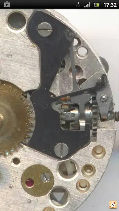

El áncora con su pequeño puente.
El rodaje todavía con el áncora en su emplazamiento.

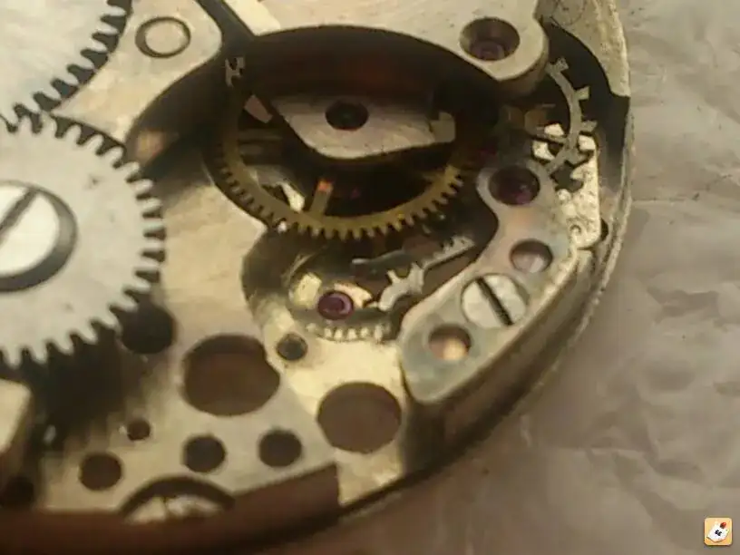

La pletina en la que destaca el pequeño tornillo que regula la posición de la rueda de escape y que es otro hallazgo curioso para tratarse de un calibre de gama media-baja.

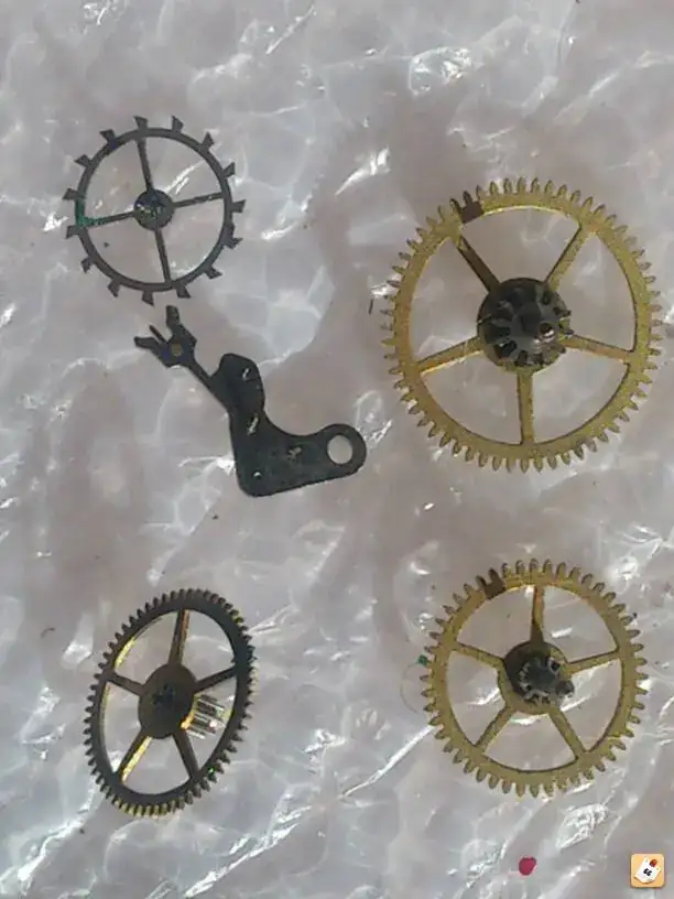

Rodaje y áncora con los residuos que mantenían pegadas las ruedas entre sí.

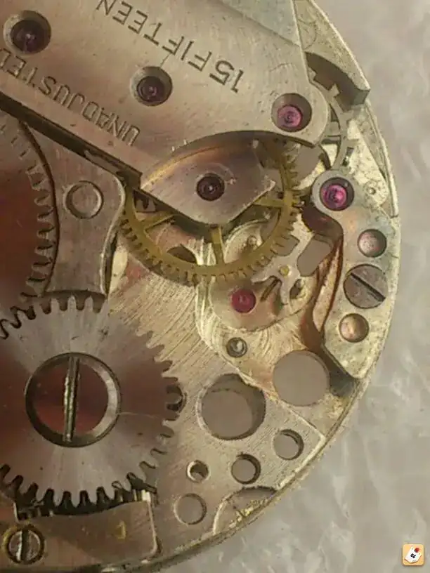

Una toma más clara.

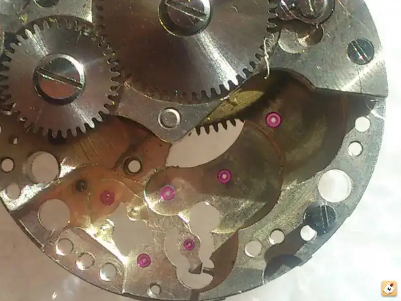

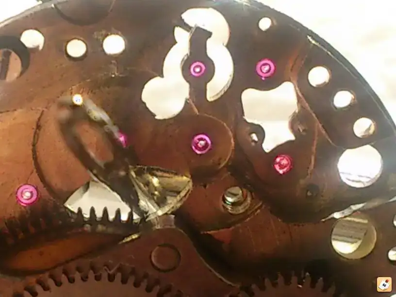

Una toma más artística que técnica con los rubíes de la pletina a contraluz.

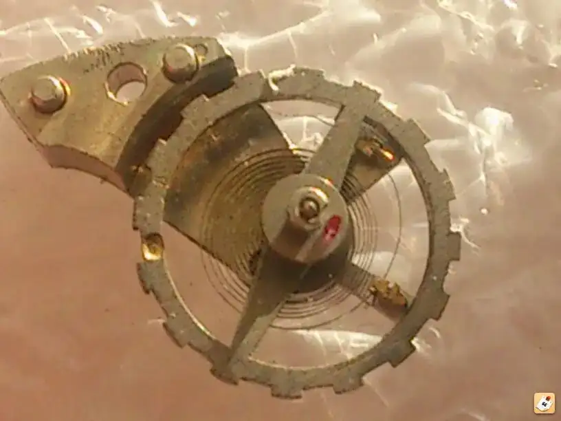

Por último, el falso volante compensado cuyos fingidos tornillos no son más que un adorno.

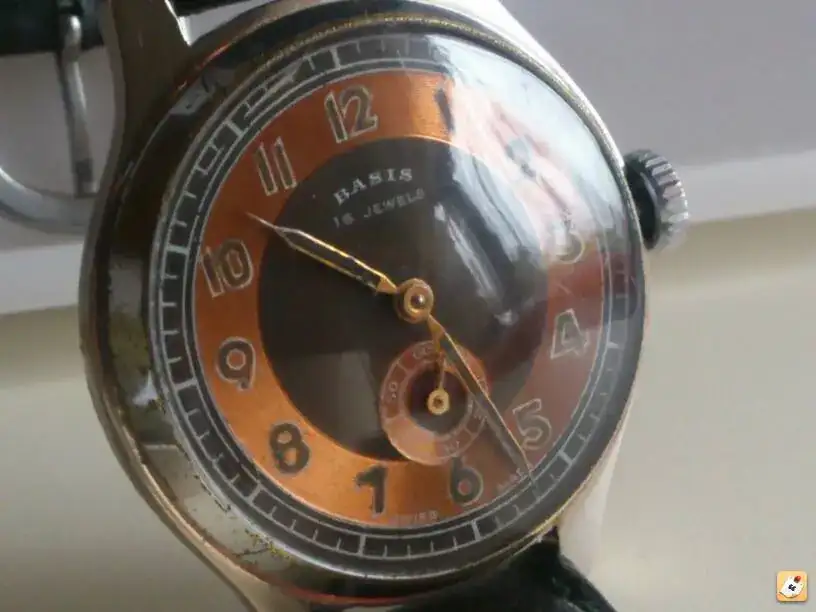

Algunas fotos del resultado final.
Una toma más clara.
