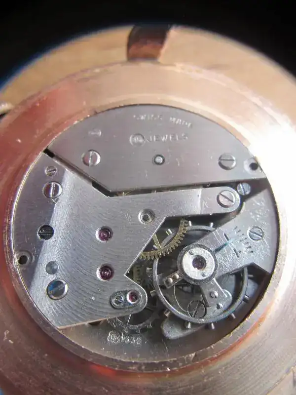

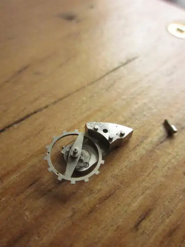

Hola a todos, os presento este reloj Yasma. Es mi primer vintage y lo adquirí a sabiendas de que no funcionaba y con motivo de desmontarlo y así aprender e intentar averiguar cual era su problema.
El reloj no cargaba nada de cuerda y las agujas (colocando la corona en su respectiva posición) giraban perfectamente. Así que lo pase a quirófano, lo desmonté y posteriormente lo volví a montar, percatándome de que la cuerda cargaba sin problemas y el tren de rodaje, rueda de escape y el ancora, hacían perfectamente su labor. Motivo por el que creo que el fallo está en el volante, desconociendo si es el eje, espiral o alguna otra cosa que se me escapa.
El calibre es un EB 1332, igual que el Yasma que presentó Cesccat el año pasado.
Espero que os gusten las fotos, sobre todo el fabuloso dial, y se me he equivocado en algo corregidme sin problemas, ya que estoy empezando y únicamente tengo de maestro a San Google y a este gran foro. :ok::

En una de las fotos parece que el volante, montado en su posición, queda descentrado lo que podría indicar que su eje está roto.

Buen día David; el calibre EB 1197 es igual al 1332. Observe bien el calibre del suyo porque tambien existe el calibre EB 1332N y es diferente al eje uno de otro - porque el EB 1197 lleva plató porque uno lleva plató en el eje y el otro no??
Es muy seguro que como el EB abundan mucho mas que el 1332 - casi todos los amigos del foro deben tener algún EB 1197??
Trate de observar bien el calibre y consulte de nuevo??

Gracias Joler, yo también he pensado lo mismo pero lo curioso es que al observar con la lupa el eje, no consigo ver que se encuentre dañado, si bien es cierto por mucho que lo he intentado, no he conseguido que quede en su posición correcta.
Un saludo, Luis desde Argentina
Gracias D. Luis por su aportación, no tenía ni idea de que el calibre EB 1332 es el mismo que el EB 1197, me da más margen para buscar fornituras. Y respecto al EB 1332N, lo tendré en cuenta, voy a buscar más información.

Como dice Joler, el volante parece que está descentrado, yo además veo la espiral un poco desfasada.
Quizás es la foto, pero me parece que está mal.
Creo que merece la pena recuperarlo, me parece muy bonito y de un tamaño muy actual.
Virutas, creo que llevas razón, aparte del posible problema del eje, también creo que está tocada la espiral. Ahora que sé que hay más calibre compatibles, intentaré conseguir por ebay alguno de éstos para piezas.
Creo que el eje de volante esta roto y lo que tendras que arreglar tambien es la espiral pues esta bastante mal. :bye:
