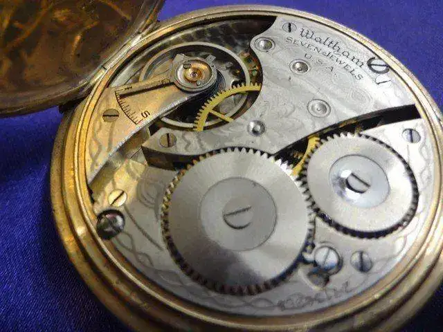

Hola compañeros veris tengo un problema con un reloj
Se trata de un Reloj Waltham de bolsillo de 7 jewels os pongo una fotito:
El problema que tengo es que el eje del volante esta medio roto, el reloj anda pero en alguna posicion se para.

La verdad es que yo pienso que son iguales, lo que me desencaja es lo de 16's y lo de 43mm, la maquina del reloj no mide 43mm, mide 37mm y el diametro del reloj con caja es de 47mm. Y lo de 16 que es?
En todo caso como puedo saber el calibre de mi maquina ya que no veo niguna marca en la maquinaria. Por si os pudiera servir de algo la numeracion de la maquina es 27136966.

Hola; lo tienes facilísimo. Es un 610.
No hay misterios. En ésta página encontrarás todo lo encontrable sobre tu reloj:
https://pocketwatchdatabase.com/search/result/waltham/27136966
Lo que veo es que el calibre del dibujo de database no se corresponde exactamente con el de tu reloj, pero si abres en la página database "A la venta en Ebay" verás que los vendibles tienen exactamente tu mismo calibre, por lo que creo que se puede asegurar sin dudas que es un 610.
