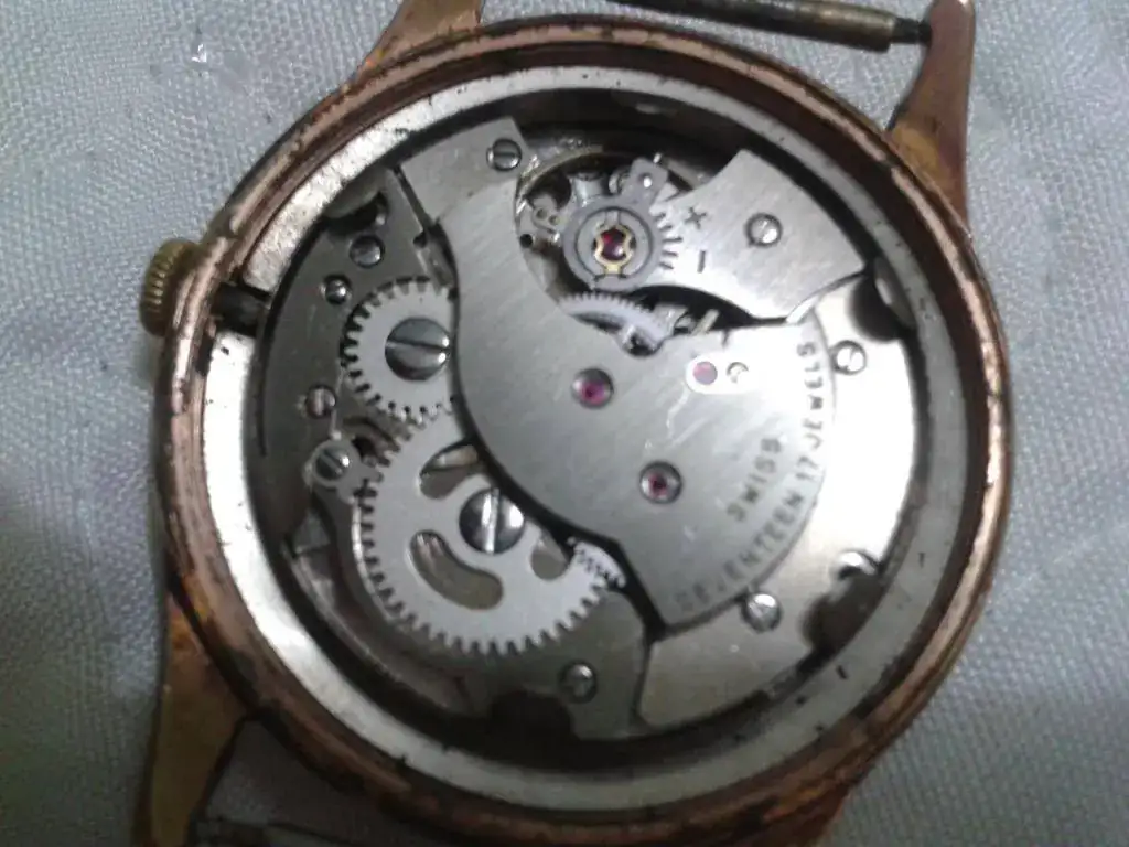

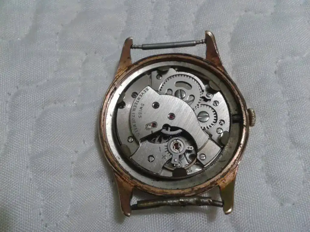

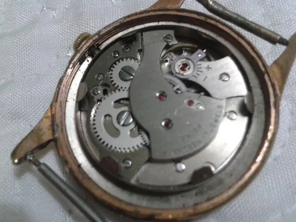

MENUDA MARAVILLA ME ENCONTRÉ DENTRO DE ESTE RELOJ!!!!. Es increíble lo limpio que esta.
¿Qué os parece?.
¿Se puede saber su ahora su marca verdadera?.
¿Me podeís decir que es esa `piedra roja con forma de oso de tous?. ¿Puede ser un rubí?.
Veo que tiene por lo menos 4 piedrecitas de distinto tamaño de color rojo
Que pedazo de historía, ahora esperemos más datos de los Maestros Relojeros, slds
Buen día amigos; esta máquina salió de la fábrica allá por el año 1960 con el calibre AS1686. Es una muy buena máquina.
Un saludo, Luis desde Argentina
Bien!!! Muy buen calibre. Ha resistido muy bien el paso del tiempo. Éso parecido al oso tous es el sistema antichoque del volante, y los puntos rojos los rubíes. Como recomendación, en cuanto puedas, lleva a que le den un servicio a la máquina, para que te dure otros 50 años.
