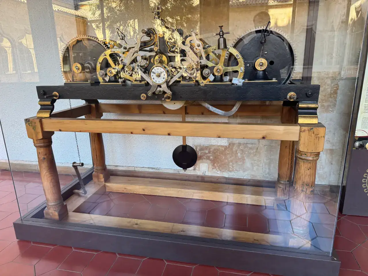

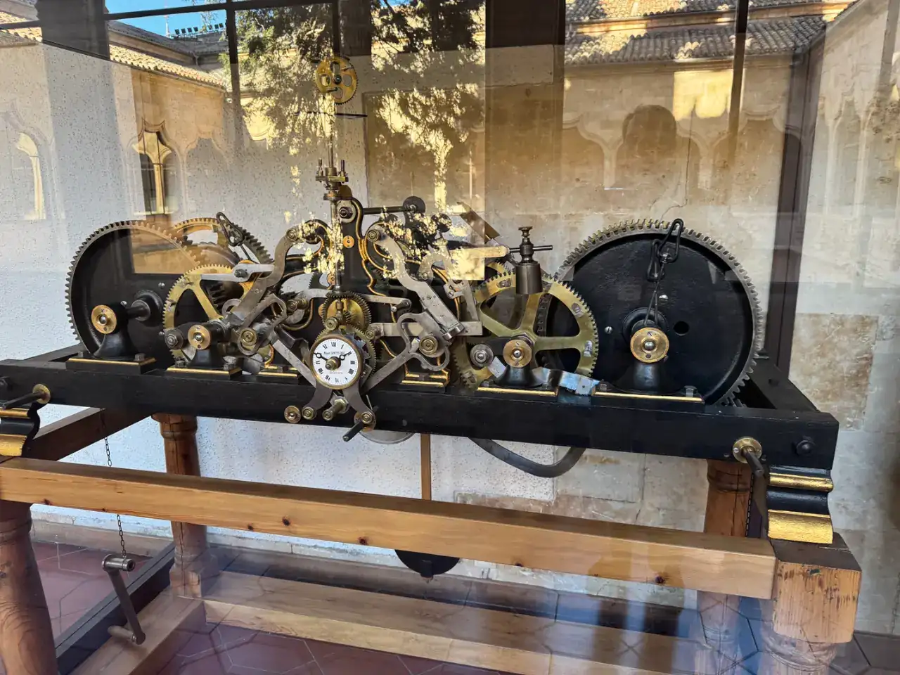

Buenas tardes, he visto la maquinaria del antiguo reloj de la torre de la Universidad de Salamanca.
Parece que se fabricó en Moret (Jura) en 1.920 por Terraillon y Petijean, con un calibre numerado 443
Estuvo en funcionamiento casi 70 años y en 2.008 se inició una restauración de tres años para exhibirlo reconstruido en el Paraninfo de la Universidad de Salamanca.
Reacciones: jmnav, Aviadorcero, Asturianucu y 4 más
Hola! Gracias por mostrarlo! Lo tienen funcionando? Tenia algo de soneria?
Me encanta que aquellos que lo han reconstruido hayan dejado un mensaje para el siguiente que se ponga a hacer la revisión… quiza dentro de otros 50 años…
Reacciones: Motortrek
Pues está en una vitrina expuesto pero parado, no sé si funciona la sonería.
Doy por sentado que esa pequeñísima esfera es una especie de muestra o detalle, ya que estaba en la torre de la Universidad de Salamanca y tendría un dial bien grande
SaludosVer el archivos adjunto 2943428Ver el archivos adjunto 2943429Ver el archivos adjunto 2943430

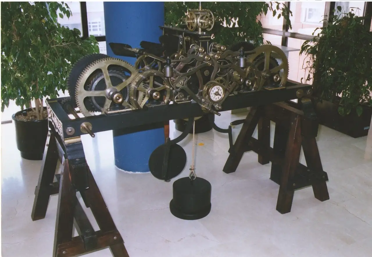

Aquí en mi pueblo tenemos a uno de sus primos.
Según la información que conseguí de un compañero de la fábrica de relojes Hubner, Tres Pinos, es posterior a, 1936 ya que en ese año destruyeron la iglesia.
El mecanismo en el 1985, lo recuperamos de al lado desguace, junto al otro desguace el cementerio, al pobre le quitaron algunas piezas para hacer la ermita, lo enviamos a restaurar a la escuela de la Merce, BCN, en la que estuvo ingresado más de tres años.

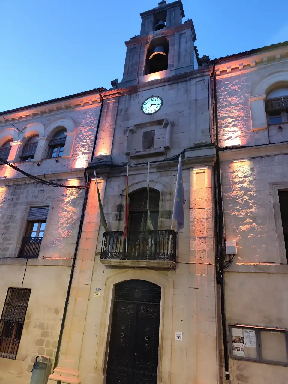

Buenas, esa pequeña esfera es para poner la hora desde la sala de máquinas. Reparé el del Ayuntamiento de mi ciudad a principios de ejercer mi profesión. Creo recordar que por el Año 1975. La máquina suele estar en una habitación y por medio de Ejes y piñones cónicos transmite a las Esferas en el caso del que Yo reparare a 3 . Una en la fachadas principal y las otras 2 en los laterales del edificio. Todas van con transmisiónes de varilla y apoyos tipo rodamiento en V y piñones cónicos para derivar la transmisión a 90 grados y ambos lados del Edificio. La sala donde está la máquina del Reloj está situada entre la Esfera principal y el balcón de las Banderas. Un saludo, espero haber aclarado para que es la esfera pequeña.

Ver el archivos adjunto 3003367
Perfectamente, gracias!!
Esta es de hace un rato. Ya no llevo el mantenimiento.
