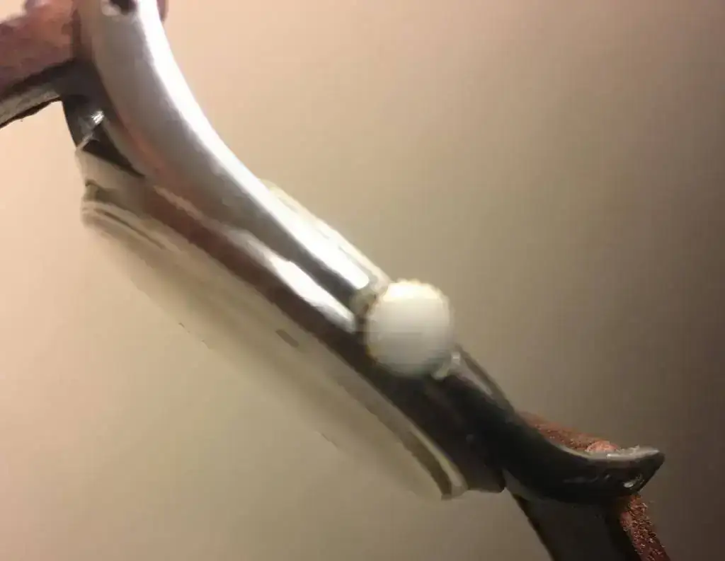

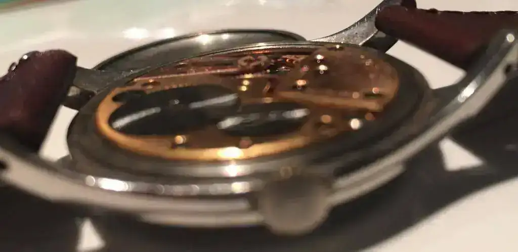

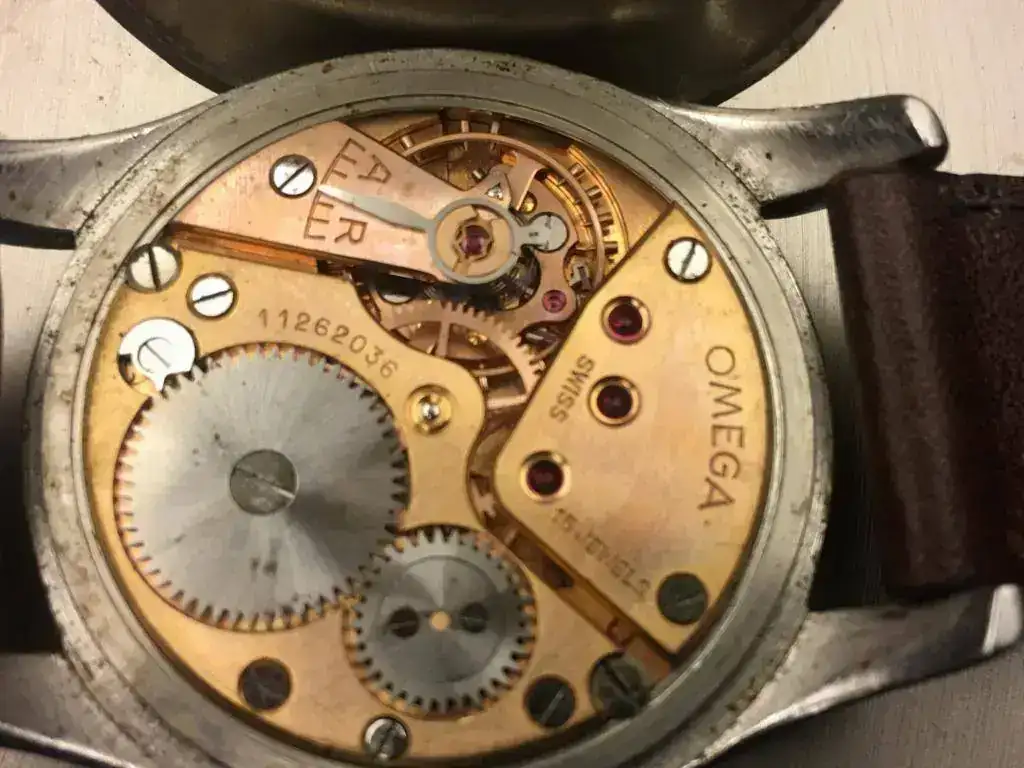

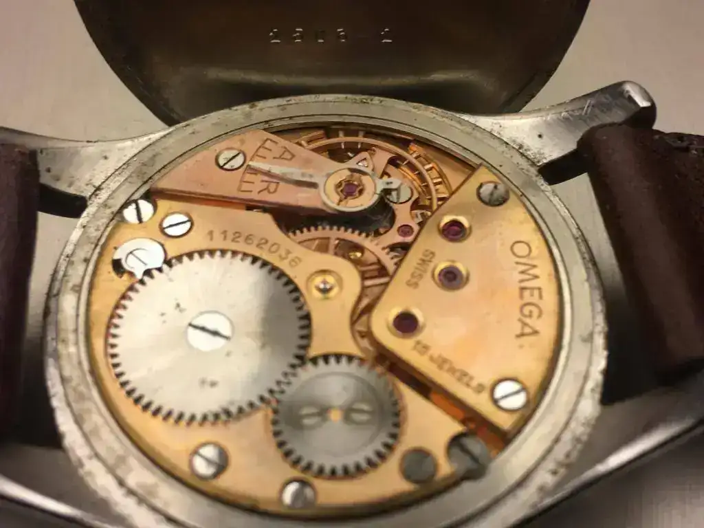

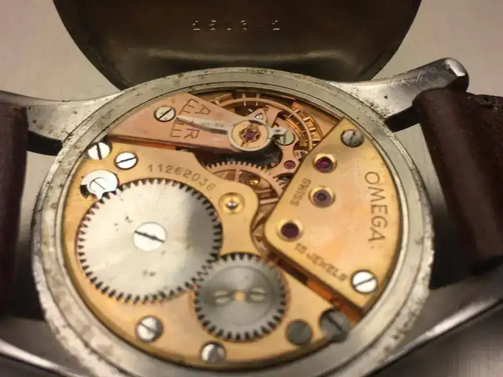

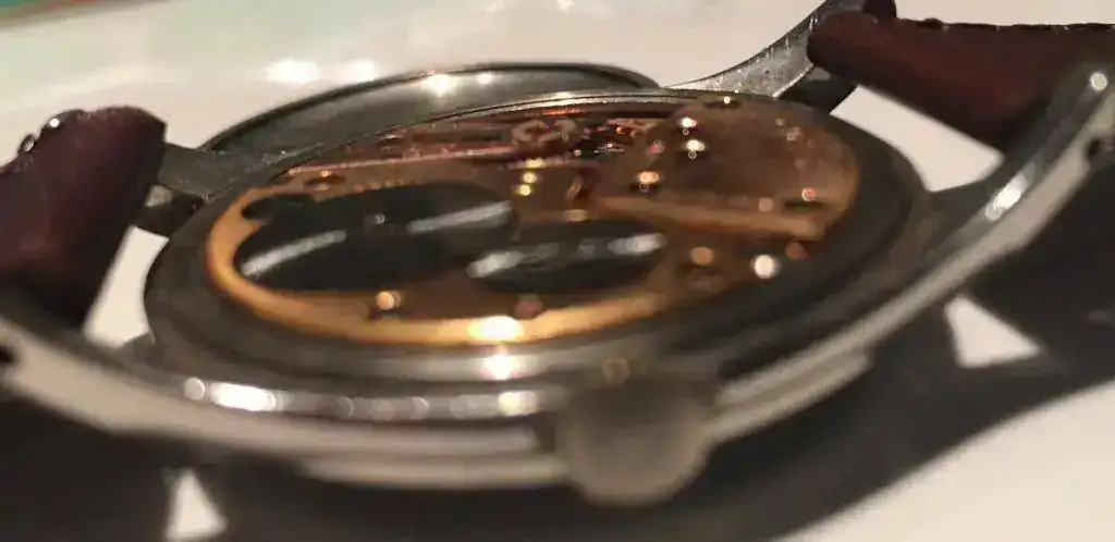

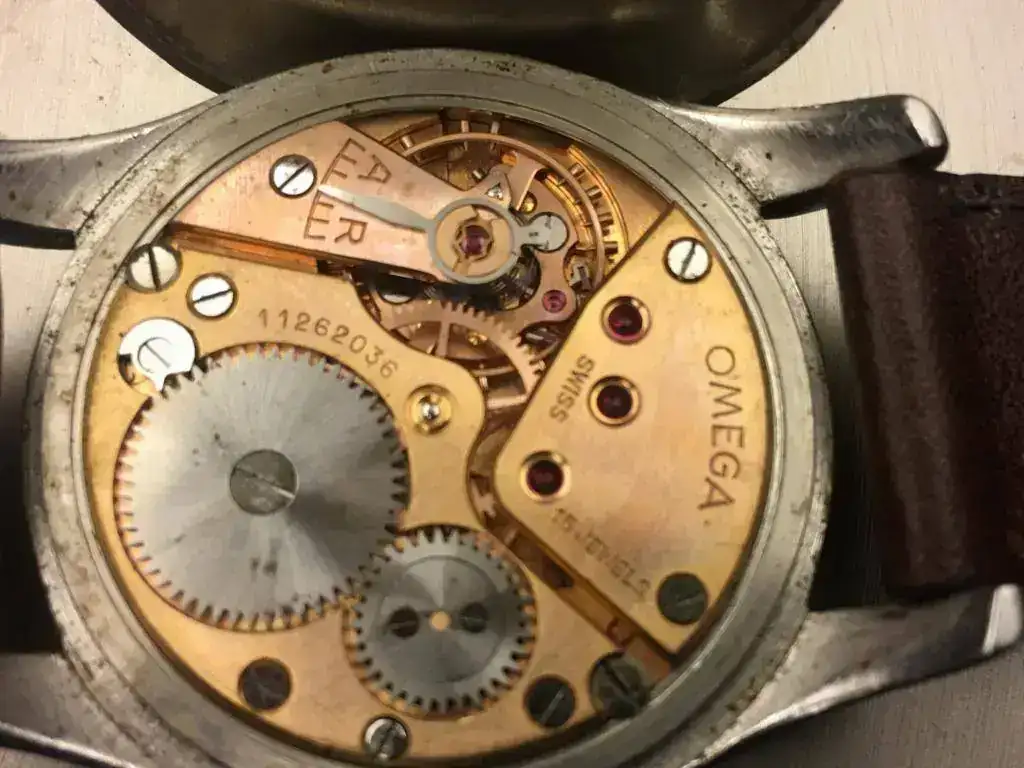

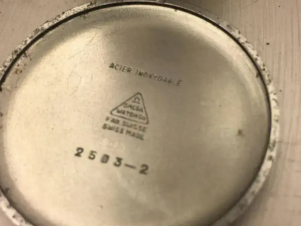

Buenos días. Entre pertenencias viejas encontré este reloj sin marca en el cuadrante pero cuando lo abrí por curiosidad encontré que la máquina es Omega. No tengo forma de conocer fecha aproximada ni tengo papeles a mano porque lo encontré entre cosas en desuso en una caja de objetos viejos que heredé. Alguien puede ayudarme o brindarme una pista. Agrego fotos al final.

Buenos días.
Pues la buena noticia es que tienes un estupendo reloj Omega, creo, a falta de ver una foto con mas definición, que es el mítico calibre 30T2.
Por el nº de serie que viene en la maquina, se dataría del 1947 al 1950.
A ver si puedes mandar una foto mas definida de la parte del volante y otra de la esfera.

No hace falta ninguna foto. 30T2.

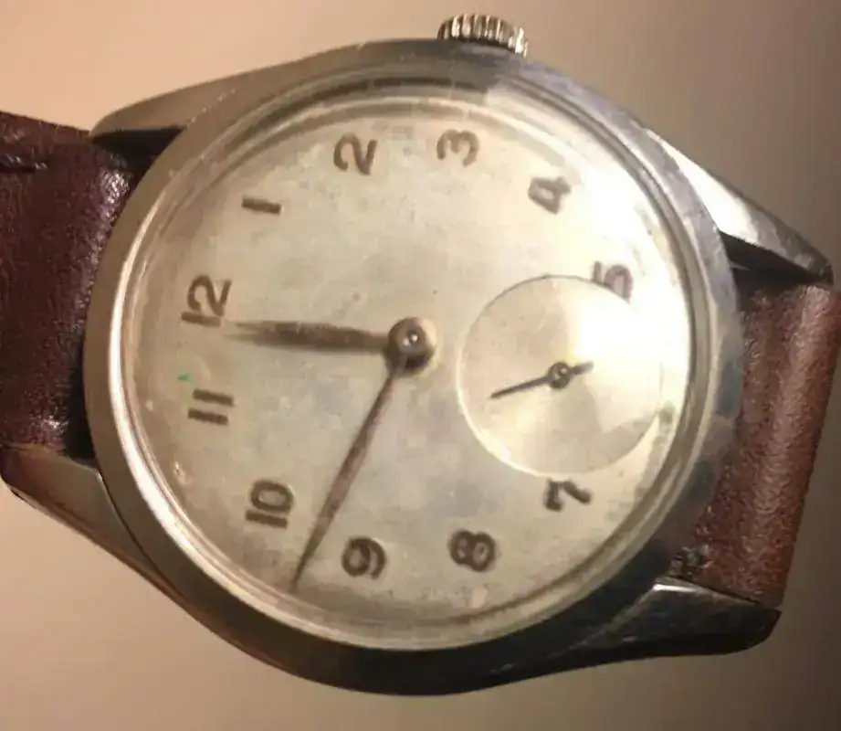

La foto que falta es la de la esfera

Hola, es un buen reloj, muy buscado ahora por los coleccionistas, el calibre se llama Omega 30T2 y es de 1947-1950, la caja tambien es original omega y corresponde al modelo, ya por curiosidad si puedes enseñanos una foto de la esfera

Par ser más exacto, es un 30T2PC[emoji355][emoji355]

Para ser más exactos, ya que nos ponemos:
De los últimos 30T2, PC(incabloc). Caja Ref 2503-2, es decir, segunda serie de esa referencia. Diámetro de caja de 35,5mm. Incorpora volante glucydur y no el bimétalico, cosa que señala la coexistencia en ese año 47 del 30T2 con la serie 26x (sub second) y 28x (segundos centrales) o su cambio a posteriori en una revisión.
De los últimos 30T2, como he dicho antes, el más tardío que ví era un 11.4xx.xxx.
Tornillería en buen estado, cosa que indica que ha sido poco desarmado para revisión.
A ver si te animas a poner foto de la esfera, seguramente llevará algún índice aplicado.

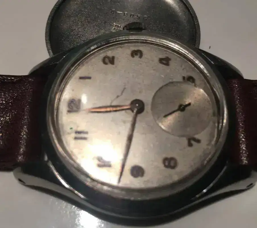

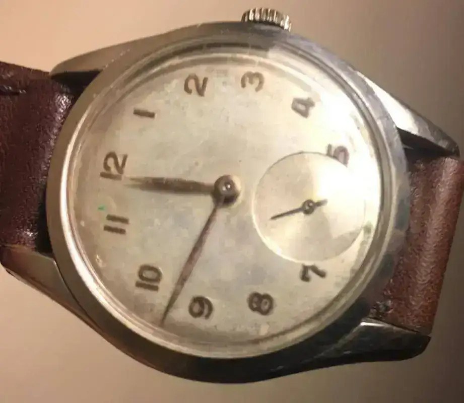

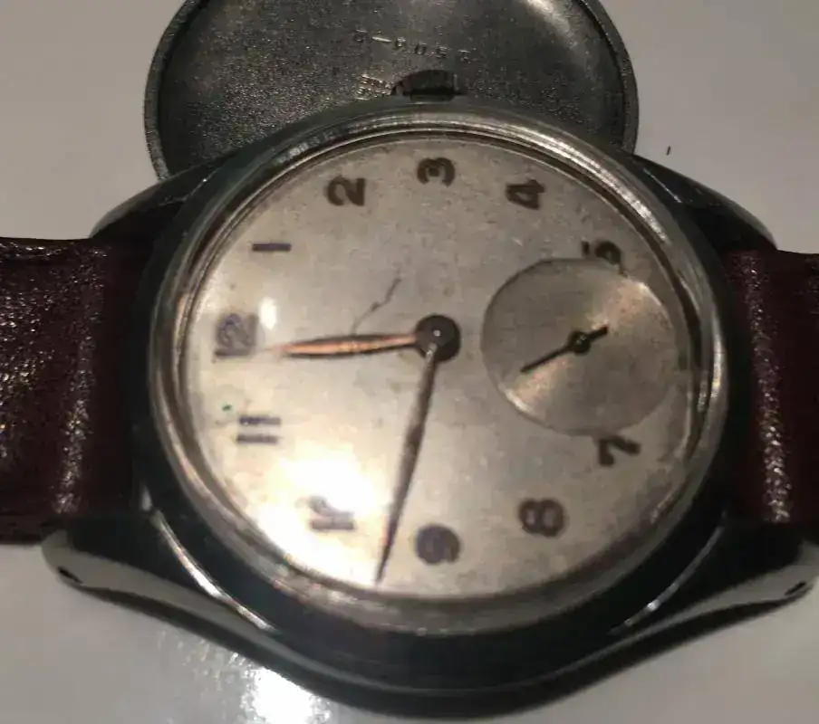

Muchas gracias. Agregué fotos para que me puedan ayudar. Lo usé alguna vez cuando lo encontré o sea que está funcionando a la perfección.

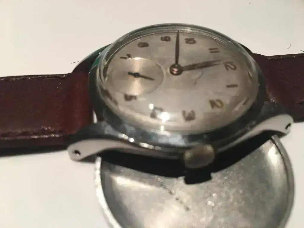

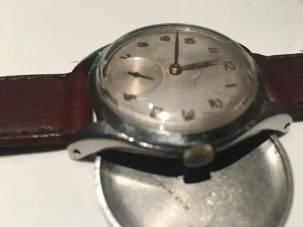

Estas son otras dos fotos que no compartí en el mensaje original. La malla no es la original que estaba muy arruinada cuando lo encontré sin saber de qué reloj se trataba. Muchas gracias por las respuestas que me ayudan mucho.

Anda, índices aplicados... Qué casualidad, ger :flirt: Lo dicho: :worshippy:
Reacciones: Marcelo Baez
Sí decides restaurar la esfera, será una cosa fácil al llevar los índices aplicados, creo que nadie lo comentó.[emoji355]

Estimados, dónde puedo conseguir más información sobre el modelo 30T2 PC. Omega dispone algún archivo sobre su serie para conocer el año preciso de producción?
Por la numeración del calibre es del 51-52.
