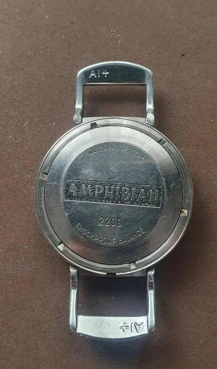

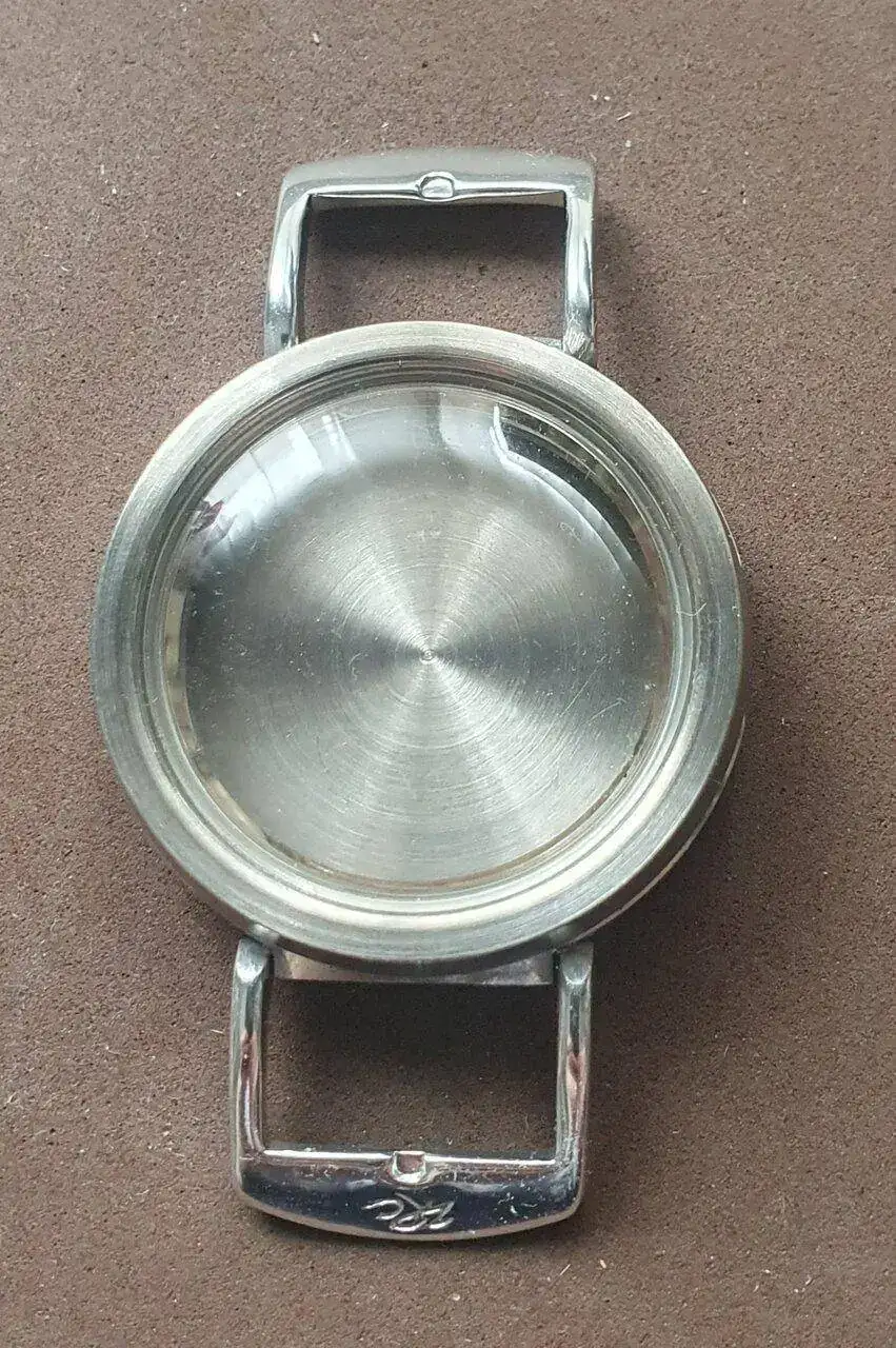

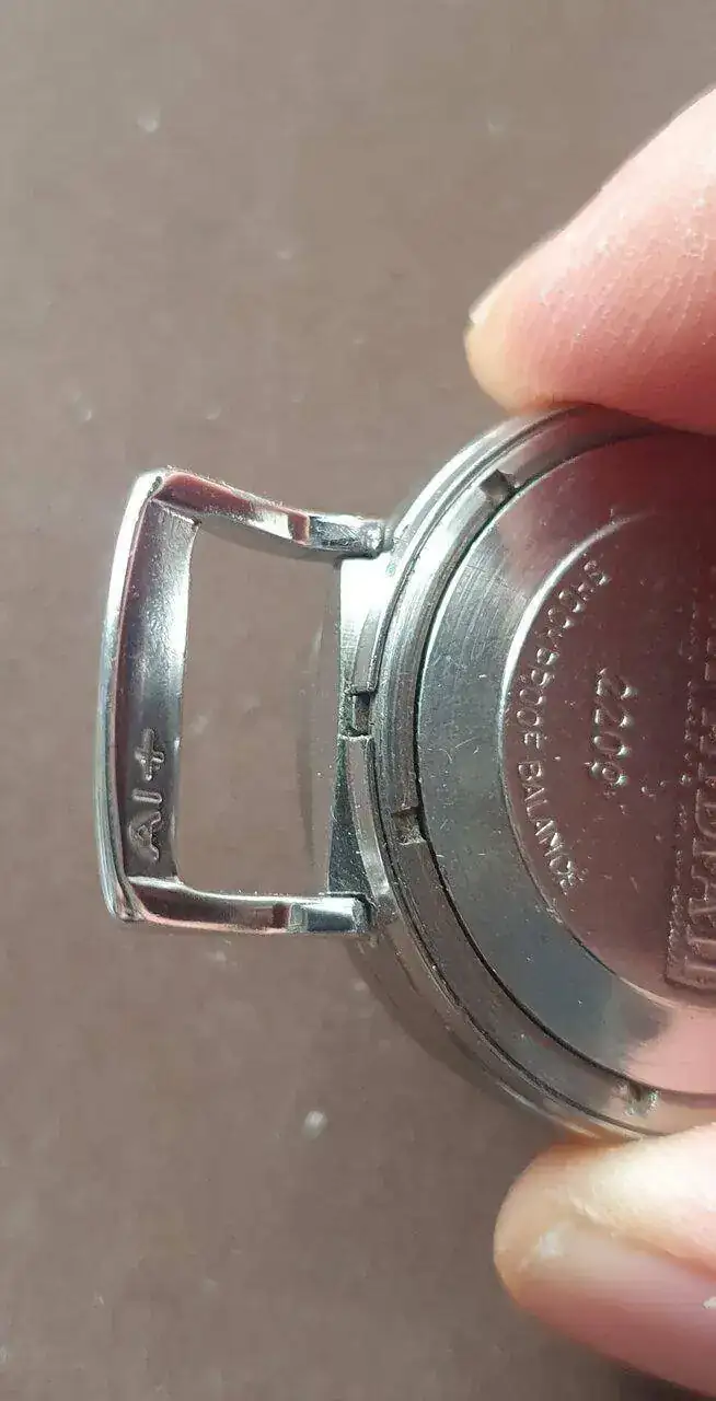

Me enamoré de una caja tipo 350, sin bisel ni tampoco las características asas móviles de este modelo.
Leyendo en este bendito foro, y luego surfeando en la Red, encontré una idea para "arreglar" esta falta de asas (https://www.watchuseek.com/threads/way-to-put-a-nato-strap-on-vostok-amphibia-neptune-se.2441074/ ). Y lo he hecho, comprando un par de hebillas.
Aquí la imagen de la caja con sus asas "nuevas" aunque más bien parecen "orejas" como apaño hasta me gusta el efecto.
Decir que estas hebillas las compré en la franquicia de arreglos de zapatos "míster minit". Hacen reparaciones de varios tipos, y oye, tenían hebillas. Hago la publicidad gratis porque me atendieron genial y hasta me las pusieron. Y eso que le dije que lo haría yo, que había fila detrás. Pero no. Quiso ponerlas. En el centro comercial Madrid Río. Hala publicidad completa 😬
El bisel es uno que tenía de una compra a un compañero (gracias @marctibu) y que me gusta como queda en este amphibia.
Sigo con el desarrollo de este pequeño trabajo ideado, que me impuse por querer darle un uso a esta caja que me encanta.

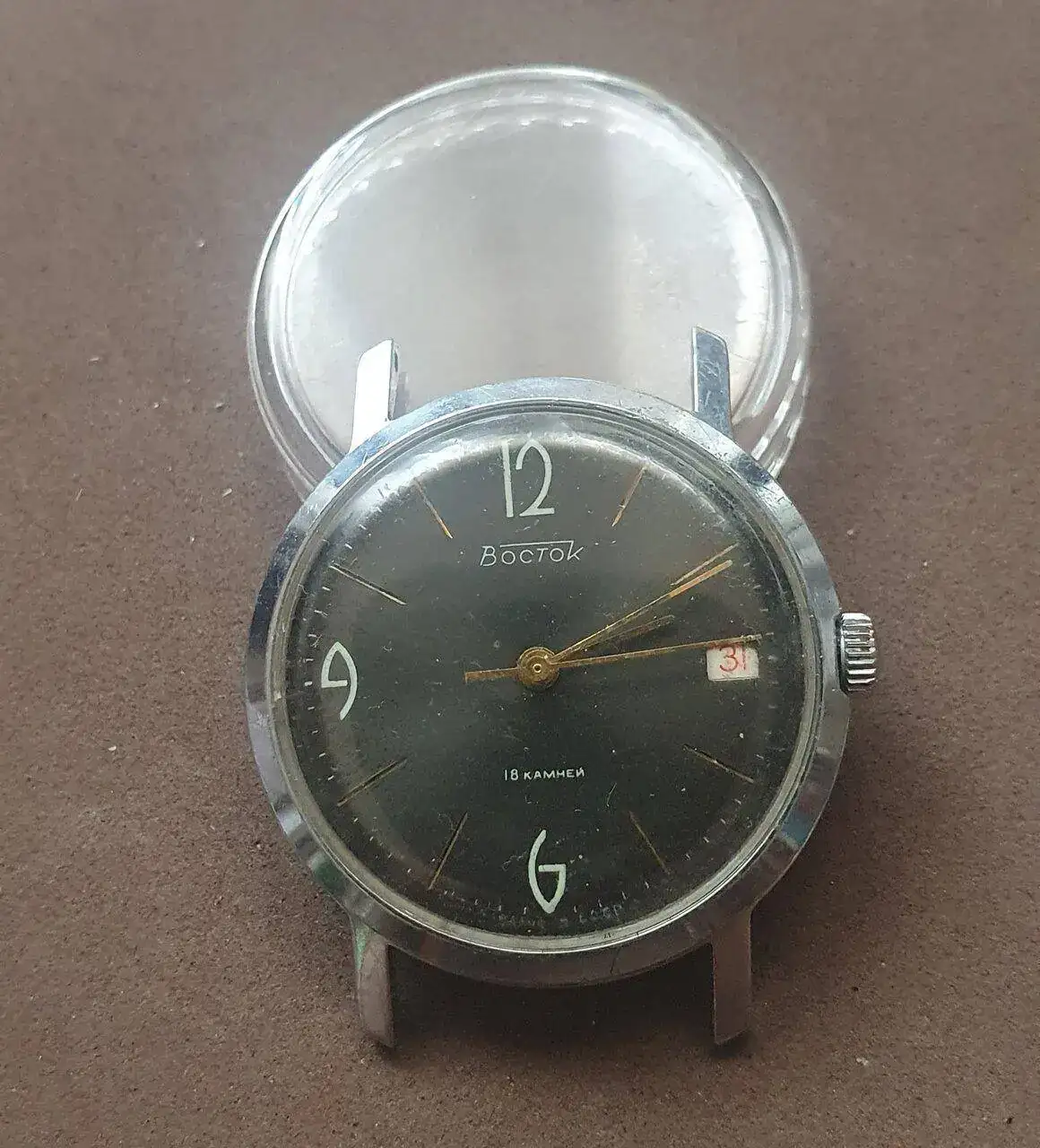

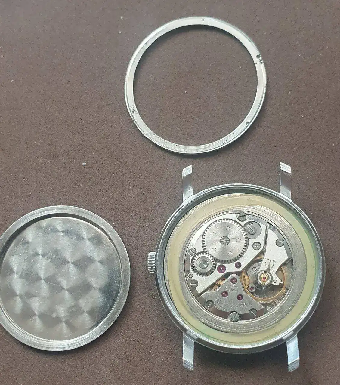

Lo siguiente ha sido buscar el donante ideal. Al menos tenía claro, más o menos, como sería la esfera: si no hay una tipo militar, que lo pareciera. Y el movimiento sería un 22XX, que es el que entra en la caja. Y que funcionará. 😏

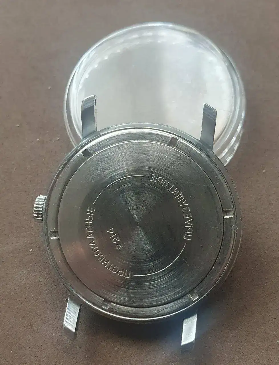

Semanas de búsqueda, no tenía prisa, y encontré el que me parecía un buen candidato. Esfera no militar, pero no desentona. Movimiento 2214. Y funciona. Bueno adelanta, pero funciona.

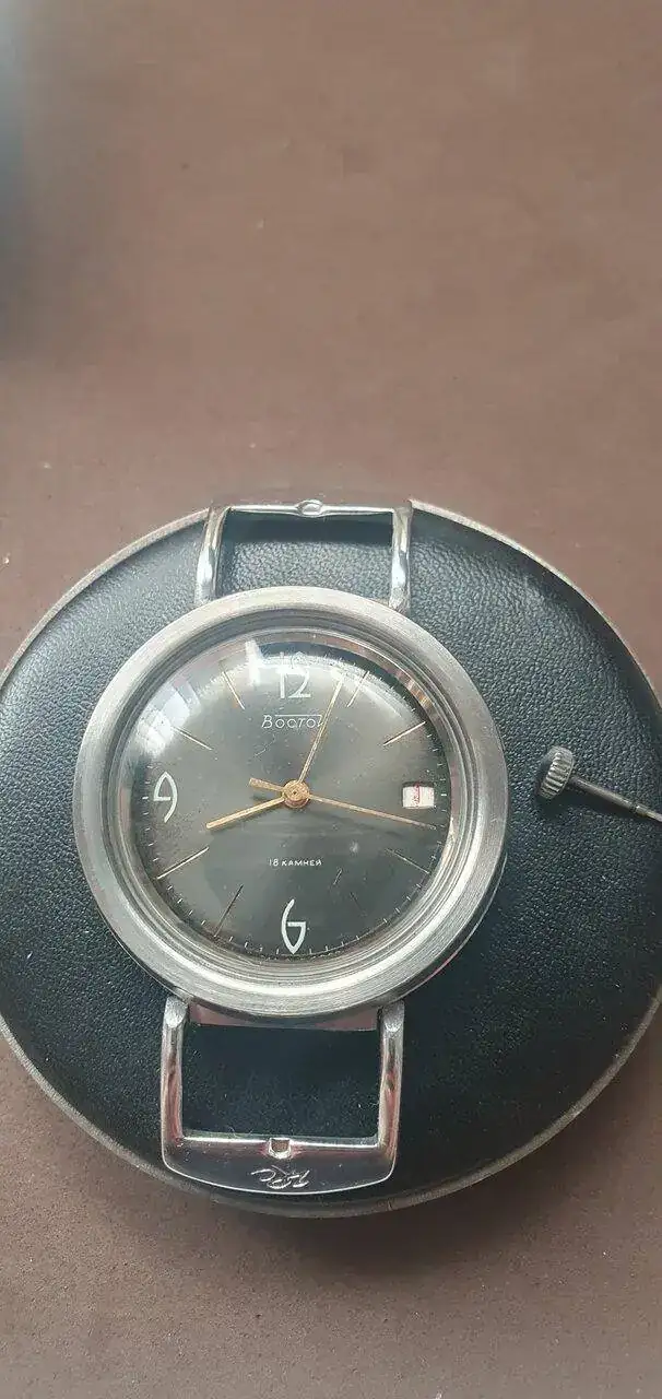

Pues hala. Con todo listo, me pongo manos a la obra. Saco la tija y después el movimiento. Antes le paso un poco de limpieza mecánica. Uso una pera y le doy aire al movimiento por las dos caras. Inmediatamente lo coloco en la nueva caja. Se ajusta perfecto. Es una caja más ancha en el exterior, pero dentro es lo esperado. No se necesita bata adicional. Menos mal, porque no tengo. 😇
Hasta ahora va como esperaba. Pero (siempre hay un pero) tengo un problema. Es la tija. Queda corta. Cachislamar. Tengo que buscar una nueva tija compatible 2209/2214 y a ser posible una corona también. Por dejar la tija original guardada.
